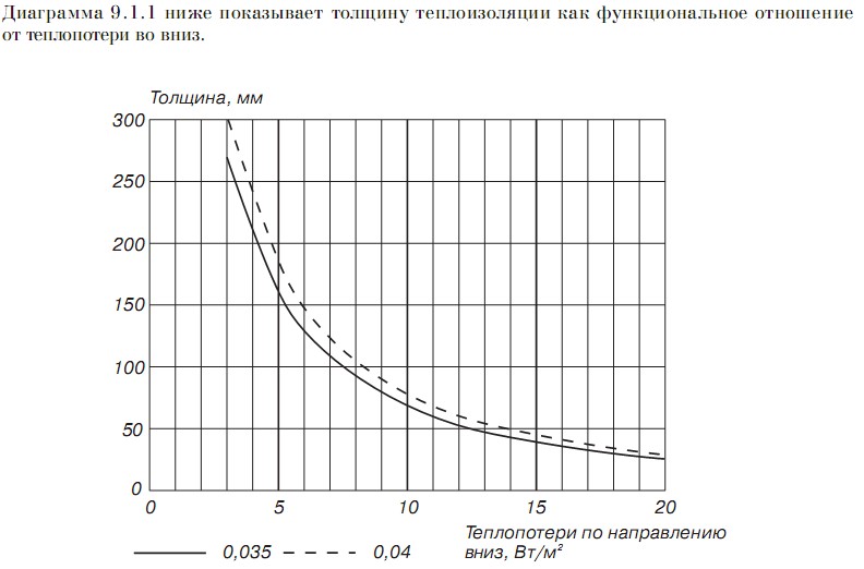

Я не теоретик, но сдается мне, что существует какая-то "пороговая" величина утепления, выше которой лезть, не имеет смысла.
Если утеплить дом 30-ю сантиметрами стиродура, может оказаться, что в нем будет так же тепло, как и в доме с 5-ю сантиметрами.
Было бы интересно понять, выше какой величины начинается "развод" (в том, что он есть, я ни секунды не сомневаюсь)...

Тогда, другое дело.
.....Я не теоретик, но сдается мне, что существует какая-то "пороговая" величина утепления, выше которой лезть, не имеет смысла....
Есть такое дело. Это, правда, по полам... но сути не меняет.
Спасибо. Вот поищу еще подобную картинку, относительно окон...
И это, пока теоретически. Наложим на теорию "практику исполнения":twisted: и картинка, наверняка, подкорректируется...
