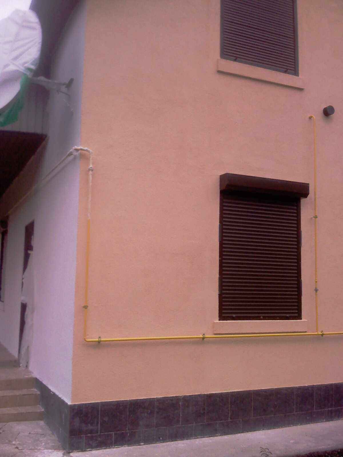

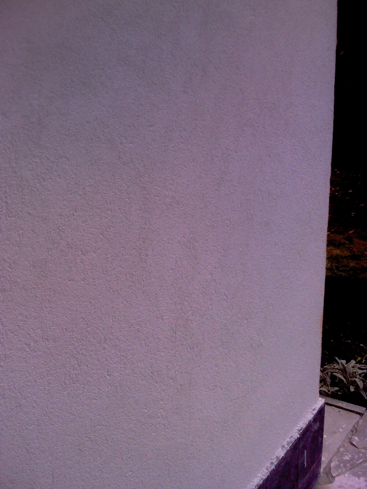

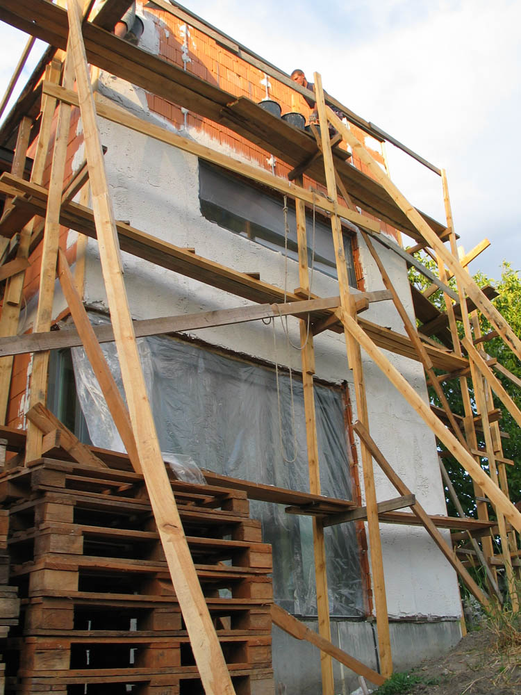

Практически закончили домик в Осокорках. История такова- в домик с площадью фасадов около 160 м.кв. провели газ. Хозяева решили утеплиться "Умкой", причем она же должна быть финишным покрытием с эффектом "барашка". Все сделали, даже "барашек" удался. Затем сделали три образца "Умки" на гипсокартоне и поехали на Капарол за экспертной оценкой. Один образец был покрашен акрилом, второй-силиконом, третий-силикатом. Рекомендация Капарола- красить силикатом, что и было сделано. Не забыть про соответствующую грунтовку! К стати, паропроницаемость силиката ниже, чем у силикона (цена тоже). Никакой Альпины, только Германия и все будет хорошо.
P.S. Пропеллеру- не сердитесь, у всех нервы ни к черту! Но главное- ВОНА ПРАЦЮЄ!

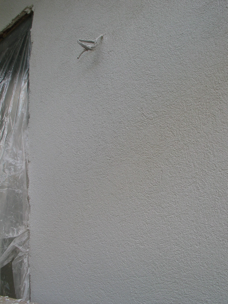

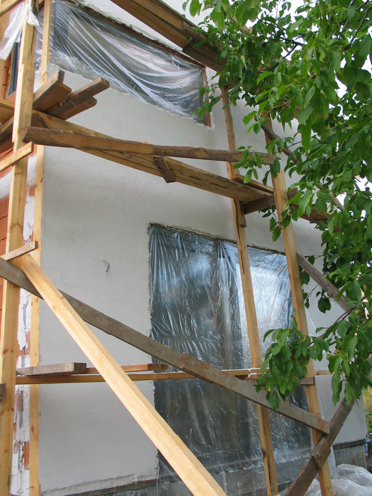

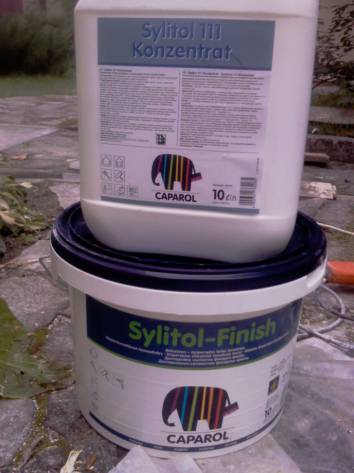

Про период- пусть производитель скажет. Нам повезло, успели закончить до дождика. Грунт на Украину возят. Образцы могу подарить. Про самоочищение- знаю точно, что штукатурка у них есть такая, про краски узнаю.
Первое фото- силикатная краска и грунт, второе- домик до "Умки", третье- неокрашенная "Умка", четвертое- финиш.
