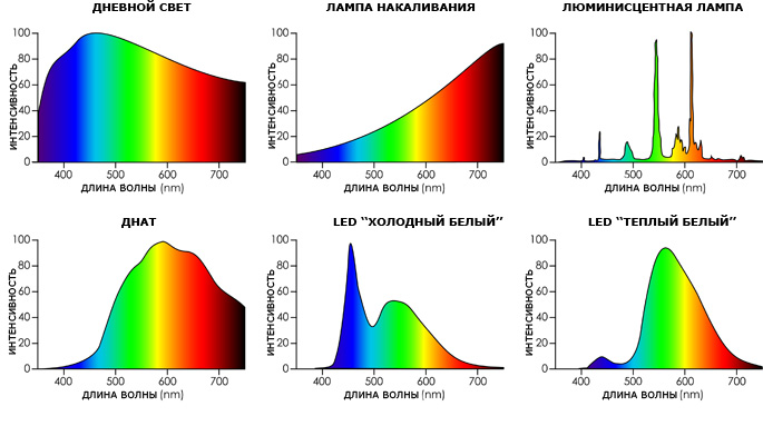

Теперь посмотрим спектр излучения лампочек:
И прикинем что такой сенсор намеряет с разными лампочками? Правильно - ничего и близко к реальности он не намеряет.
Если хотите, ищите сертифицированный люксометр согласно наших санитарных норм, делайте измерения согласно госту, тогда и можно будет чтото сравнивать. Телефонный люксометр даже в роли попугаеметра непригодный увы :pardon:
вот почему обычная ЛОН приятная всем без исключения. Ее спектр почти близок к солнечному или что другое?
Именно. Даже не то чтобы к солнечному, а близкий к тому спекту который наш глаз видит лучше всего. В солнечном свете еще много ультрафиолета который мы не видим.

Есть два вида "белых" светодиодов:
1) сам светодиод светит синим или даже почти ультрафиолетом, но он покрыт спец веществом - люминофором - у них спектр похожый на энергосберегайки - это практически все лампочки которые нынче продают. У такого светодиода ресурс не очень большой и яркость со врменем падает.
2) белый светодиод состоит из трех светодиодов - красный зеленый синий в одном корпусе. У него спектр больше похож на три иголки этих цветов. Ресурс такого светодиода раза в два больше, яркость со временем тоже падает но не так быстро.
Кстати говоря спектр в домашних условиях можно увидеть очень просто и достаточно точно. Берем обычный СД диск и смотрим на него, пытаясь словить отражения лампы.
Эта радуга на нем и есть спектр. Можете сравниь разные лампочки, обращая внимание на интенсивность каждого цвета и ширину полоски.
Да как бы не совсем и близок
Люминесцентную лампу взяли из «плохих». :)
Согласен да и диоды есть заточеные под "другие" задачи
Вы забыли указать третий вид. "Белые" светодиоды с люминофором, существенно удалённым от источника с "голубым королевским" излучением. Этот вид перечёркивает оба ваших субъективных резюме по первым двум.
К солнечному свету близко само солнце.
Цветовая темперавтура - 6000 градусов - яркий белый свет днем.
Он самый комфортный.
Лампа накаливания - 2800 град - заходящее солнце - цвет желтый.
Если солнечный днем со светом в 6000 град включить лампу накалиания, то
будет желтый свет - вид явно хуже, чем солнечный.
Но ламп накаливания на 6000 град нет.
Зато есть светодиоды на 6000 тысяч, но спектр уже, чем солнечный.
На цветной диаграмме авторы фото специально показали, что ломпа и солнце имеют одинаковый спектр,
но солнце показали заходящее,
на что никто внимание не обратил.
