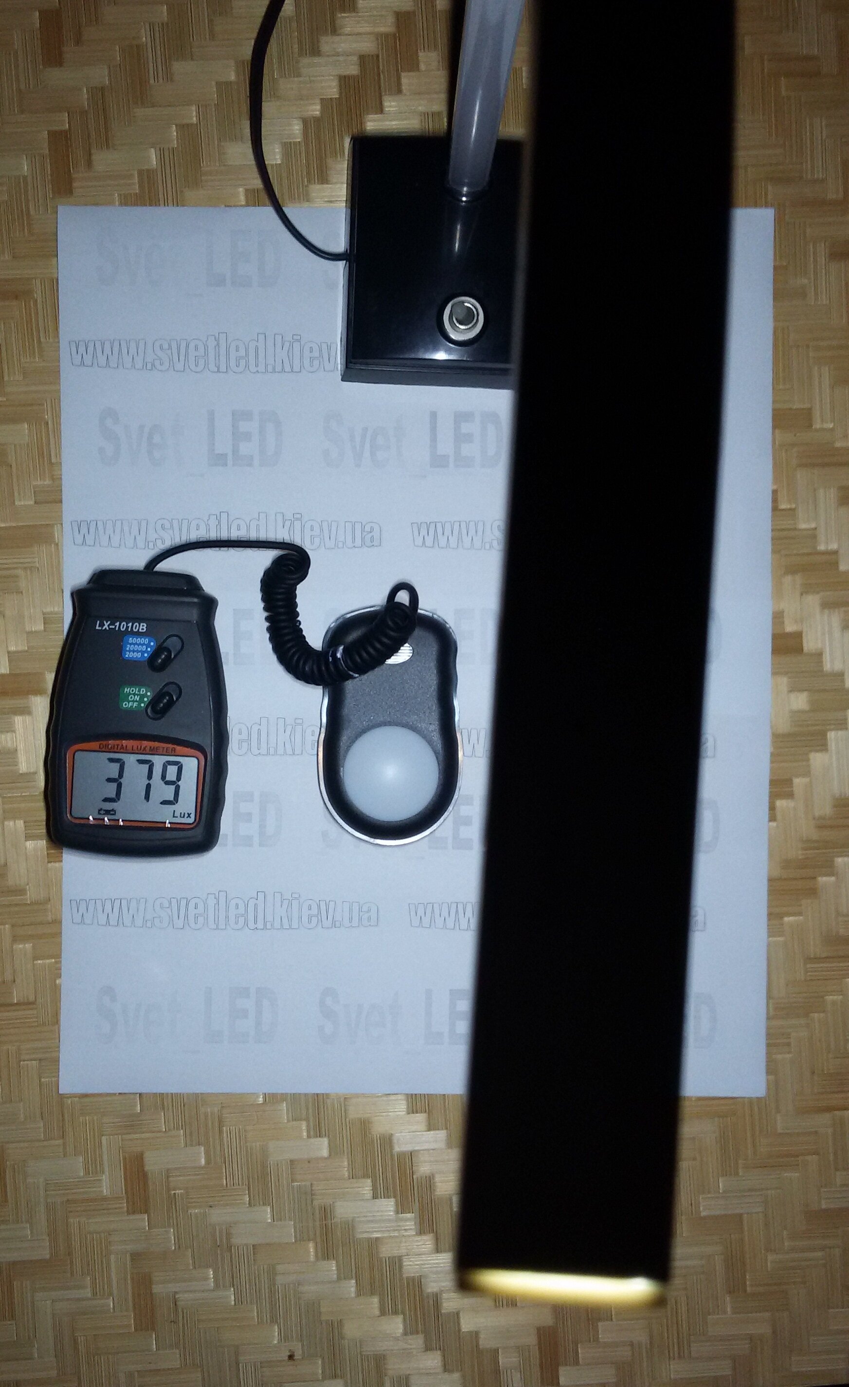

И сколько получается освещенность по границам А2 листа под таким светильником в 3-ри ватта при высоте установки 55см к центру листа?
Высота от светодиодов до листа 51,5см

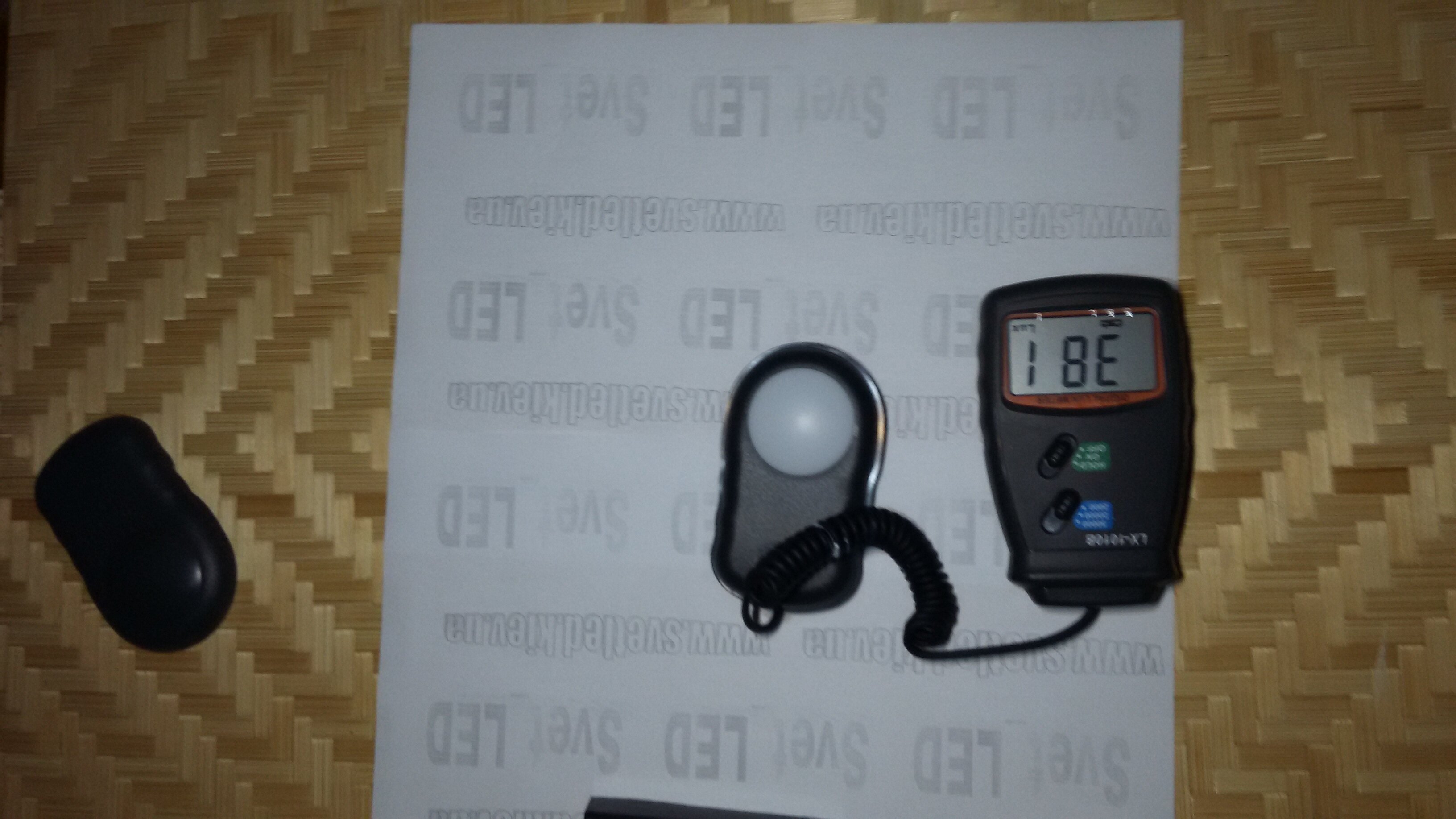

Довольно неплохо! А какие значения освещенности с отступом 200 и 300 мм от центра?
ПС. Мой, стандартный светильник, 12-ть Вт.
Освещенность с отступом 210 и 300 - 750 и 550 люкс.
Высота 51,5.

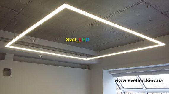

Если что хотите эксклюзивного, рисуйте и отправляйте мне на почту.
Могу хоть такой подвесной сделать :)
Добрый день, а сколько такой подвесной стоит на цоколь 46 кв.м.?
Сбросьте фотографии, план и пожелания по освещению на электр. Я Вам отпишусь.

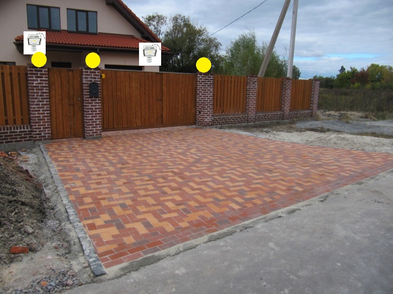

Вон справа столб, куда ее можно засандалить. Осветить въезд и перед гаражом/входом.
Въезд - до 5 Ватт со вторичной оптикой 25 ... 30 градусов, перед гаражом/входом - до 8 Ватт со вторичной оптикой 40 ... 50 градусов.

Вон справа столб

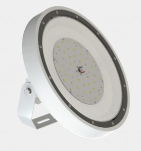

Можно на столб установить светодиодный прожектор BAT 50W У него преимущества, регулируется угол освещения.
Или такого плана, что бы не освещать за забором а направить свет во двор и на въезд.
Можно и купольный, но столб не по средине и половина света уйдёт за забор.
Можно ещё на столбах установить светильник с светодиодными лампами
%D1%81%D0%B2%D0%B5%D1%82%D0%BE%D0%B4%D0%B8%D0%BE%D0%B4%D0%BD%D0%B0%D1%8F-%D0%BB%D0%B0%D0%BC%D0%BF%D0%B0-a60-k2f60t11.jpg
(Вот у этой больше такого плана назначение, для установки вертикально в верх.)
которые светились бы постоянно по сумеречному датчику, а по краям дома с датчиком движения.
Так будет экономичней, если не стоит вопрос осветить по максимуму.
