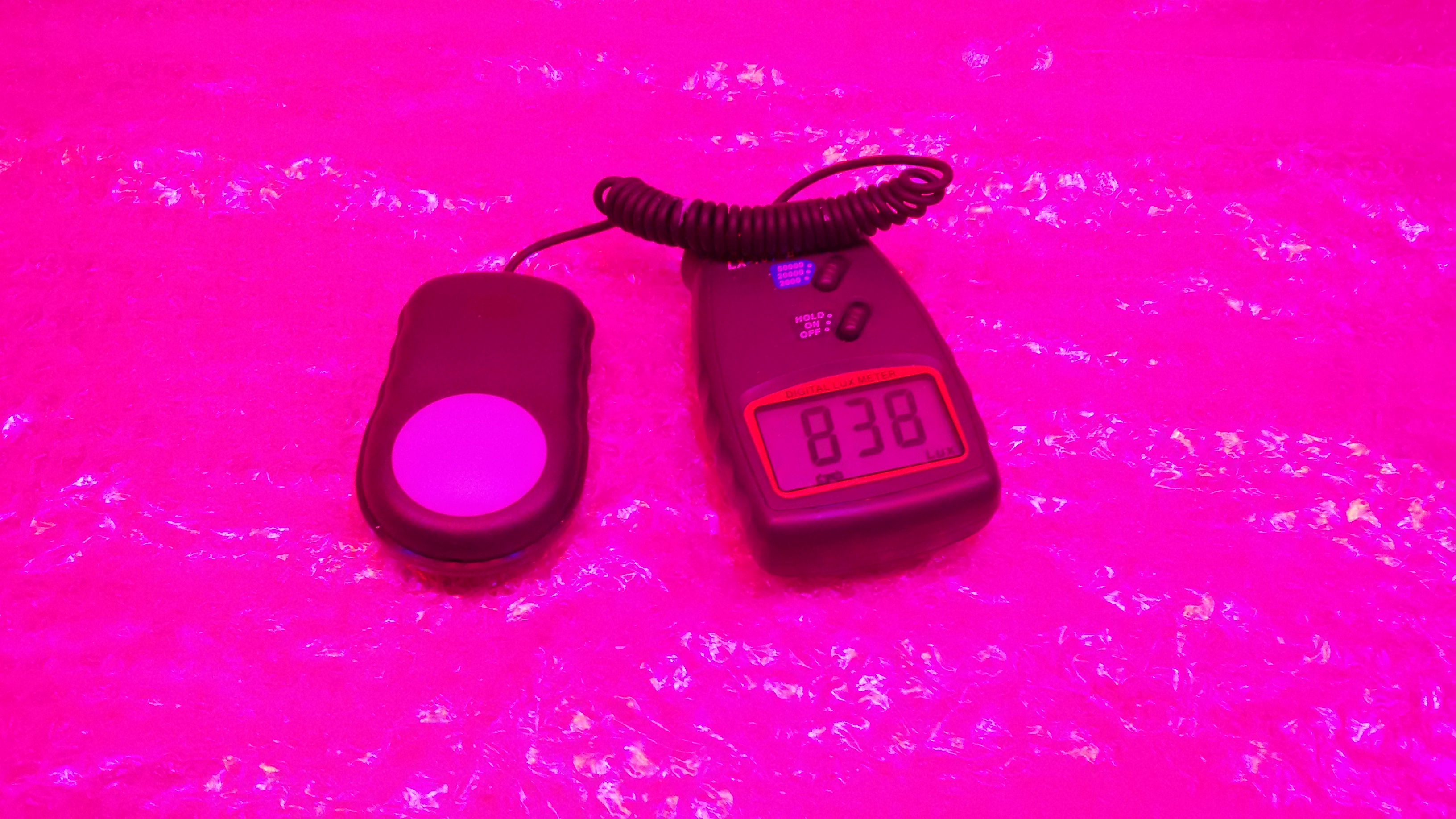

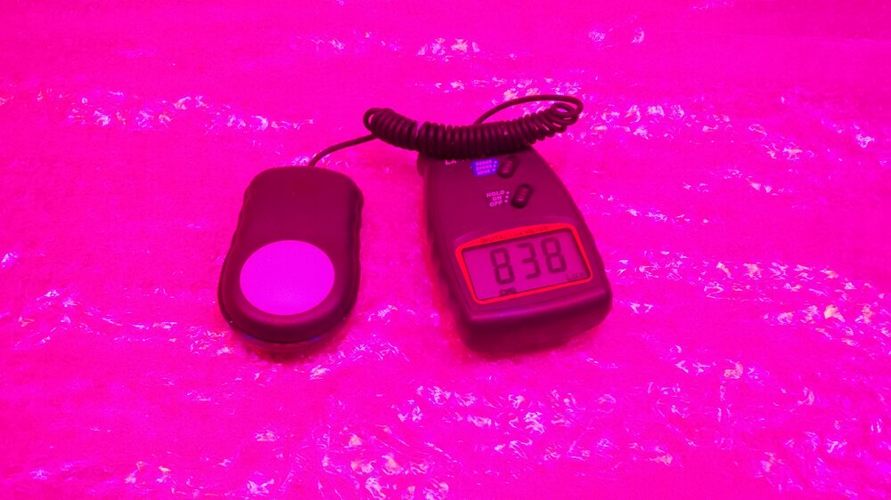

Про освещенность
На фото показатели освещённости на уровне 50 см 15Вт светильника сделанного на заказ в тёмном помещении. Применялись светодиоды производитель: PROLIGHT
Видео светильника.
Мне вот сильно интересно, что даст 11 тыщ. люкс, освещения в ночные часы (2300-0700). И что даст аналогичное освещение красно-синими светодиодами с чипами Epistar, с кристаллом 45 mil.

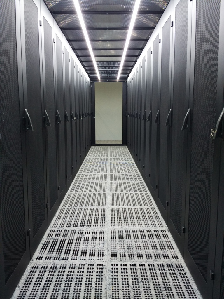

Вот, в промышленном исполнении :) Пришлось делать линейки под доступный просвет 38мм.:
Стремные у вас промышленные исполнения однако :eek: Корридор напомнил вот это:
Вживую все интереснее.
Вживую всё намного грустнЕе. В коридоре нет ни одной души, которой нужен свет, а планки продолжают 3,14здячить заказчика в хвост и в гриву.
Да, непривычному взгляду, да еще фото, кажется стремно :) Вживую все интереснее.

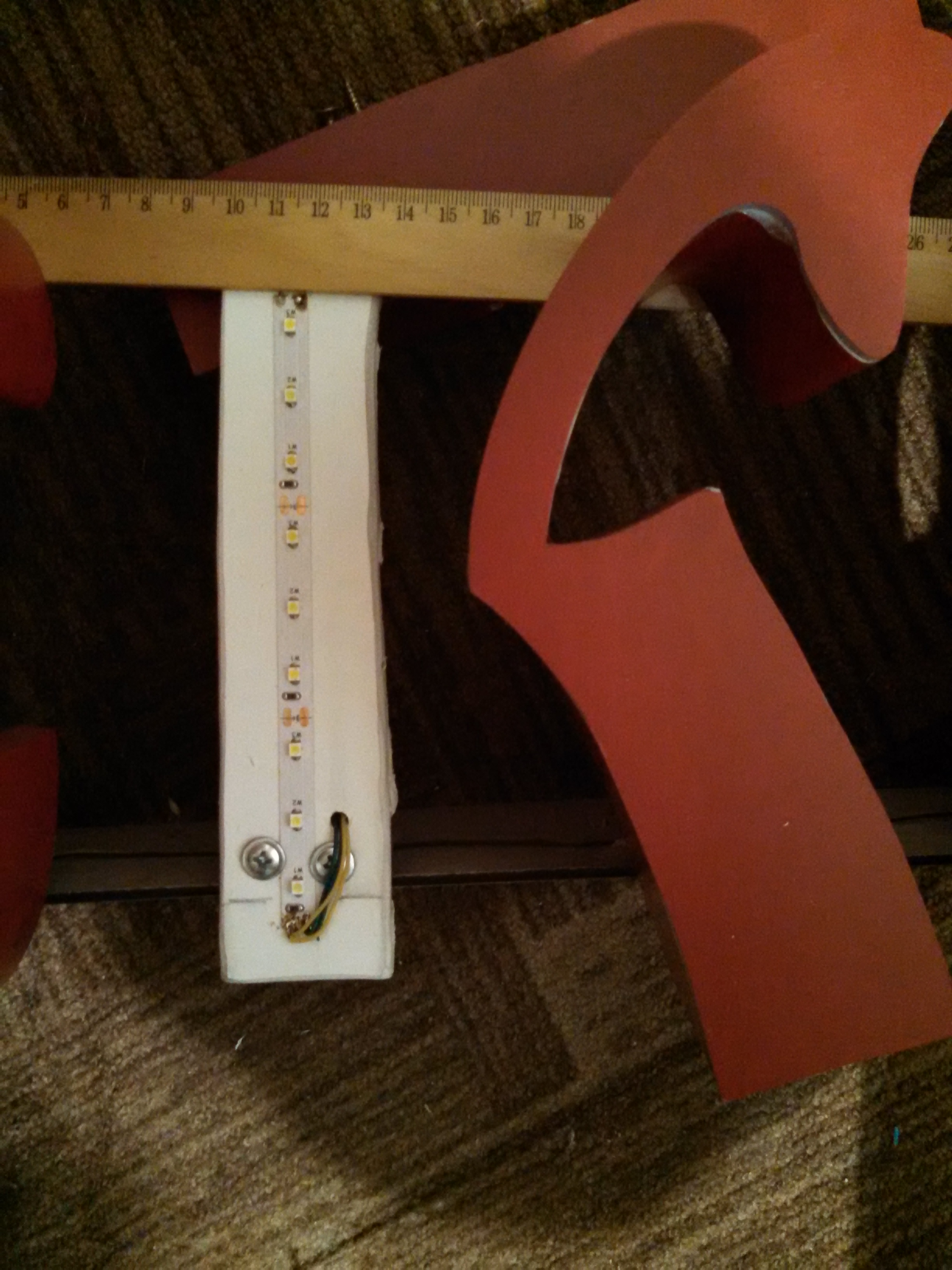

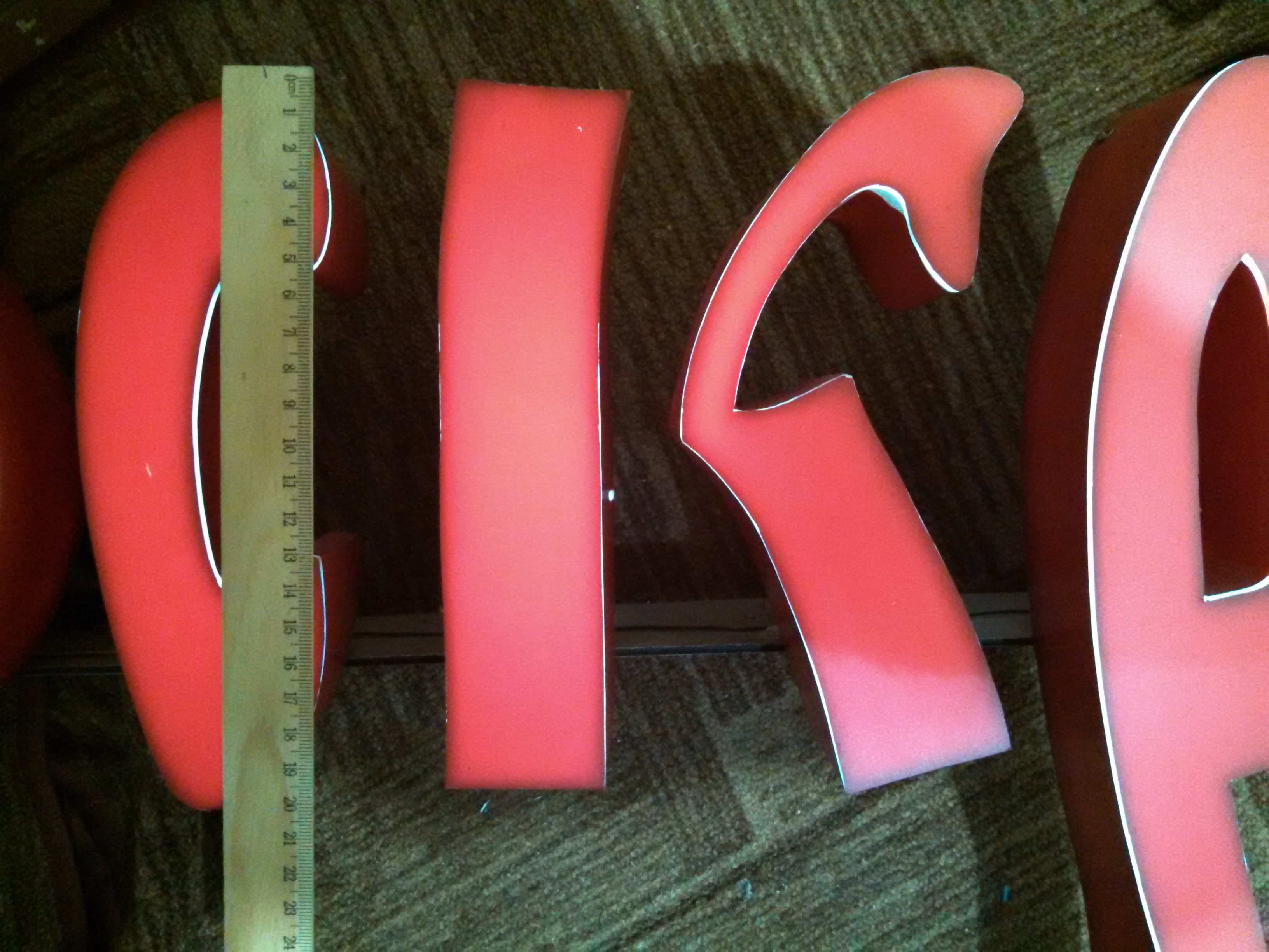

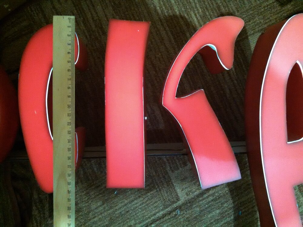

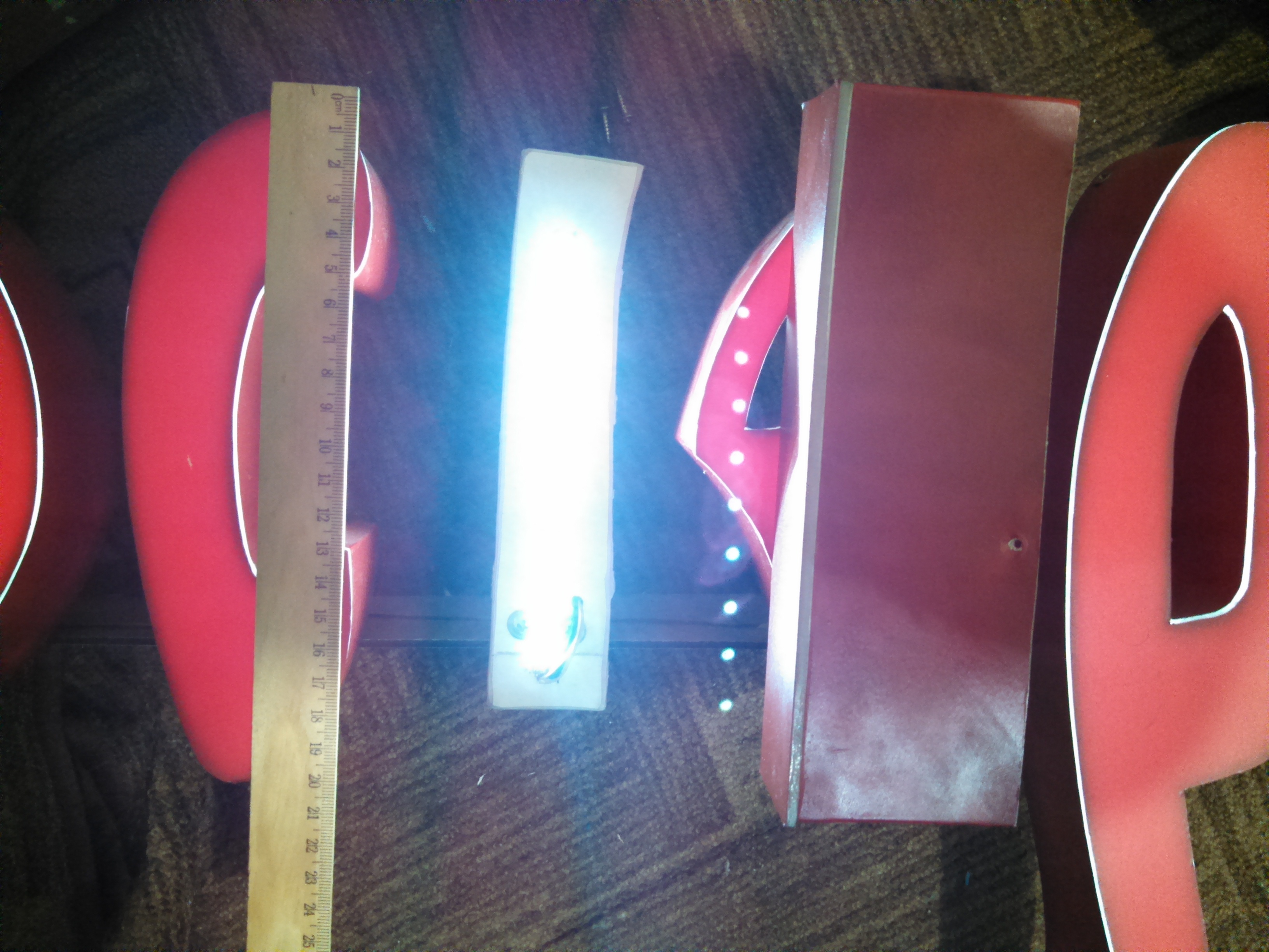

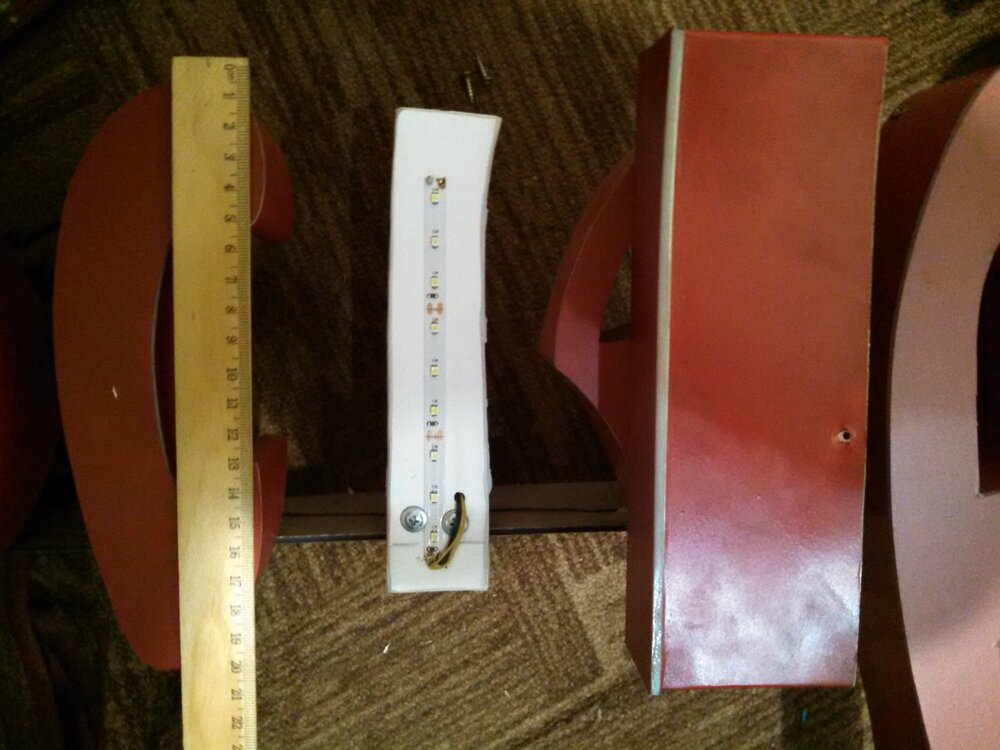

Подскажите, как правильно улучшить подсветку букв. Вечером вроде ничего светит, но днем не понятно: светит - не светит. Решение мне понятно, установить ленту помощнее. Но буквы из пластика и как будет происходить охлаждение ленты не совсем понятно.
Может есть какие то спец ленты для таких условий? Или другое правильное решение. Или не совсем правильное, но самое оптимальное.
Есть мысль обвернуть заднюю часть пищевой фальгой, а на ее наклеить ленту.
Светодиодные модули
Обычно используют для букв.
%D1%81%D0%B2%D0%B5%D1%82%D0%BE%D0%B4%D0%B8%D0%BE%D0%B4%D0%BD%D1%8B%D0%B9-%D0%BC%D0%BE%D0%B4%D1%83%D0%BB%D1%8C-dragon-mini-2l-w.jpg
%D1%81%D0%B2%D0%B5%D1%82%D0%BE%D0%B4%D0%B8%D0%BE%D0%B4%D0%BD%D1%8B%D0%B9-%D0%BC%D0%BE%D0%B4%D1%83%D0%BB%D1%8C-mnl-4w5050.jpg
%D1%81%D0%B2%D0%B5%D1%82%D0%BE%D0%B4%D0%B8%D0%BE%D0%B4%D0%BD%D1%8B%D0%B9-%D0%BC%D0%BE%D0%B4%D1%83%D0%BB%D1%8C-%D0%BA%D0%BB%D0%B0%D1%81%D1%82%D0%B5%D1%80-m901ab.jpg
Вопрос задаете верно, никак оно не будет охлаждаться.
И если туда еще пару модулей засунуть - все-также не будет охлаждаться.
Можно сделать так, взять радиатора, закрепить его через стойки на задней поверхности рекламы, вовнутрь буквы вставить алюминиевый теплопровод нужного диаметра, а на него уже поставить плату/светодиоды. И чтобы вы увидели это облачным днем, я думаю по 20-ть ватт в каждую букву добавить.
Но опять же, уличная установка говорит - про герметизацию, очистку такого раз в сезон. ИМХО лучше поставить проблесковые маяки, будет привлекать, недорого.

Не совсем понял намек, но вывеска находится в помещении. Решил для пробы заказать пару светодиодных модулей. Если будет нормально - установлю во всех буквах. Если нет - откажусь от модернизации.
Буквы красятся подходящей флуоресцентной краской (её сейчас немеряно) и подсвечиваются (при помощи вторичной оптики) со стороны потенциального читателя.
