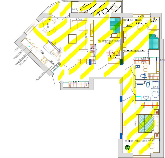

Добрый день всем. Я с таким же вопросом по теме.
Необходимо выбрать покрытие для пола в квартире ( цементная стяжка + подложка, кусочек теплого пола 10 м2)
Хотелось бы одним полотном - площадь пола без плитки около 90 метров2.
2 активных ребенка 9 лет и крупная собака.
Пытаюсь выбрать из таких вариантов:
- ламинат 32-33 класс влагостойкий среднего ценнового диапозона;
или
- паркетная доска - но недорогая ( в пределах 1000 грн за м2)
Преимущества ламината для меня - легкость в уходе, цена
недостатки - не дерево :( , шумный .
Преимущество паркетной доски - все таки верхний слой дерево, менее шумное; Недостатки - сложность в уходе, подвержен царапинам , стоимость.
Помогите с выбором.
И важный вопрос , что лучше ляжет целым полотном без порогов или что лучше лежать будет при таких условиях.

Единым полотном - не рекомендуют ни производители паркетной доски ни производители ламината))) Большая площадь. Надо смотреть можно ли такую площадь под одно полотно или нет. Хотя укладывал и по 97 квадратов и стоит без проблем.
Однозначно в Вашем варианте требуется ламинат. Паркетная доска в такой ценовой политике (1000 грн) это мусор из отходов дерева с 1-2 мм слоем шпона сверху - который продавливается пластмассовым колесиком детской машинки (дети царапают во время игр не говоря уже о собаке),
В вашем варианте выбрать ламинат в пределах 500-600 грн за квадрат, с хорошим износостойким покрытием и успокоиться на 10-15 лет.
33 класс - было бы не плохо, но если бюджет как я написал (500-600) то нет смысла и его покупать. 32 хватит с головой.
Если выберете доску - только клеить, никакого "плавающего" метода.
План пола на чертеже - все, что желтым штрихом, должно быть в ламинате/доске (ТП теплый пол для утепления объединенной лоджии).
И наверное все равно одним полотном не получится из-за длинного горидора буквой Г .
Где-то надо пороги делать , но очень не хочется.

Я бы уложил ламинат одним полотном и пару недель понаблюдал за ним. Потом установить двери и еще недельку посмотреть. Если начнет "тянуть" - установть 1 порог в самой дальней комнате (на рисунке в самом низу). Будет достаточно ее отсечь, а остальное не должно вызывать проблем. Хотя опять же будет зависить и от ламината.
