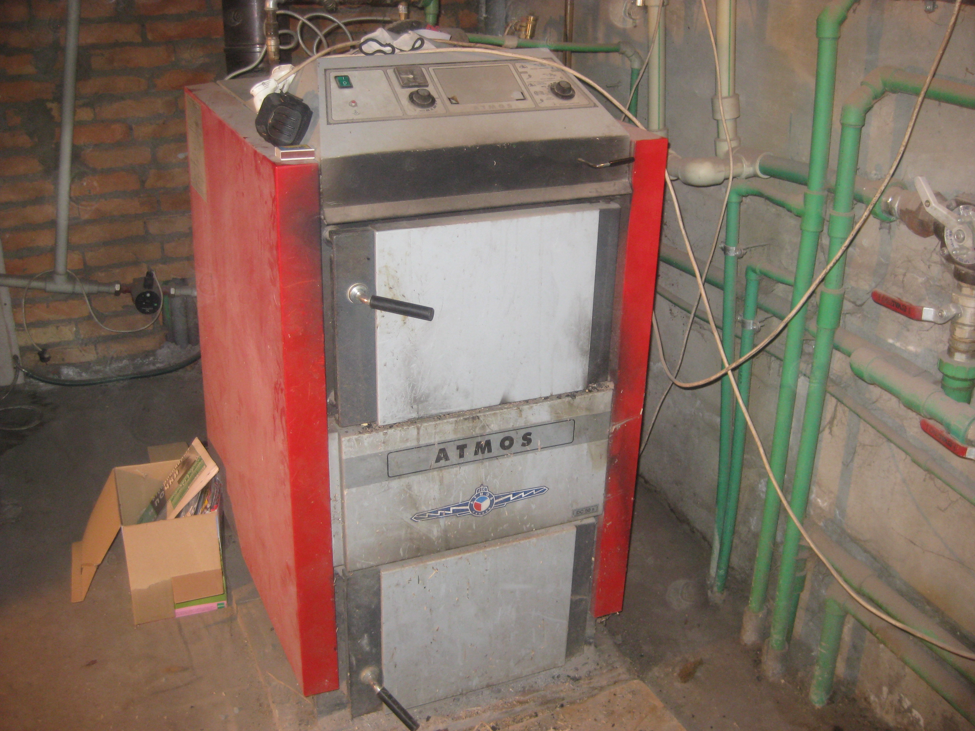

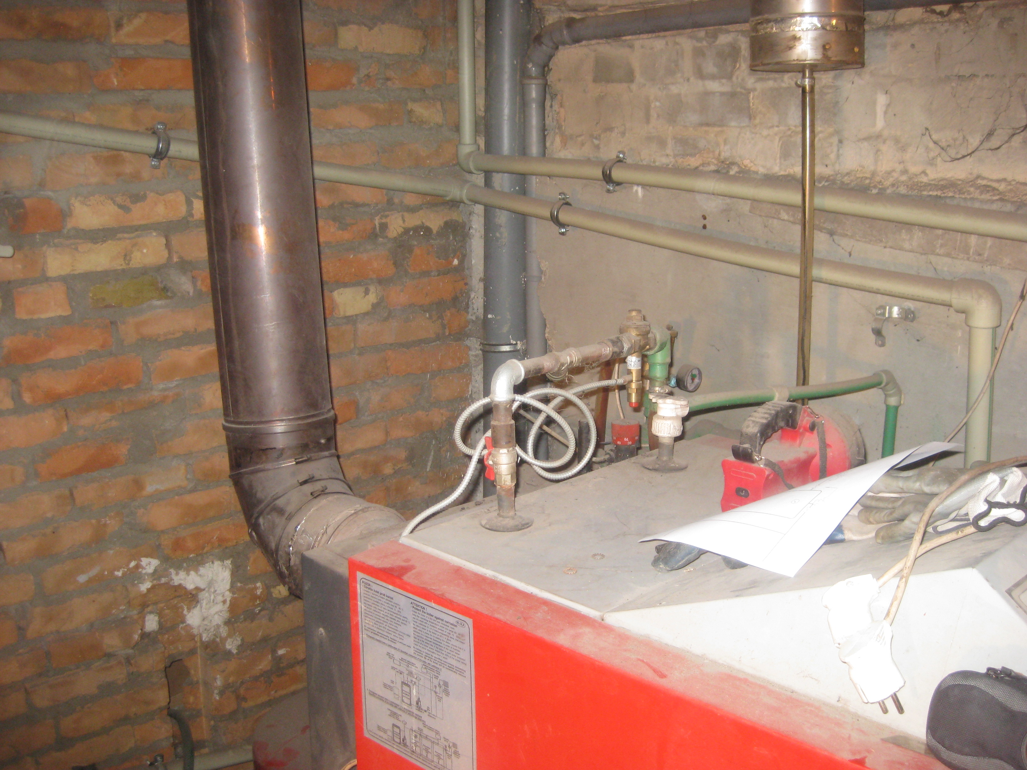

Вы точно котел топите, или только их продаете?
На фото котлу год. Обратите внимание на цвет дымохода, а Вы говорите запаха нет.
Фото до переделки котельной.
Да, ох и неряха владелец,так засрать всё, это надо постараться,а почему у него дымоход так сгорел,он что топит атмос как буржуйку,растопочную не закрывает, какие ж там были дымогазы,а кандёр течет, наверное термостат отсутствует.

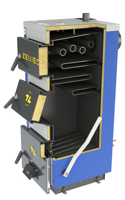

У нас котел самый бюджетный 12кВт (дом небольшой, до 100 кв), копия Протек, угольный. Так вот, на дровах у него КПД наверное процентов 50.. остальное уходит в трубу. К таким выводам пришли, измерив температуру дымогазов - при розжиге 1050! градусов, при норм. горении (с прикрытым шибером на одно деление, на два дрова начинают притухать, хотя температура стабильно 70 держится) - дымогазы 500!!! На угле - 200.
Так что для дров нужна конструкция с многоходовым теплообменником, чтобы не топить улицу:
только такие в основном от 15 кВт.
Это вобщем-то головняк всех котлов на уголь.
Народ у нас сейчас стал очень падок на польские котлы, забывая, что их номинал дан на уголь. Причем ихний, и мелкий.
А потом понасовуют втуда дров и мучаются :)

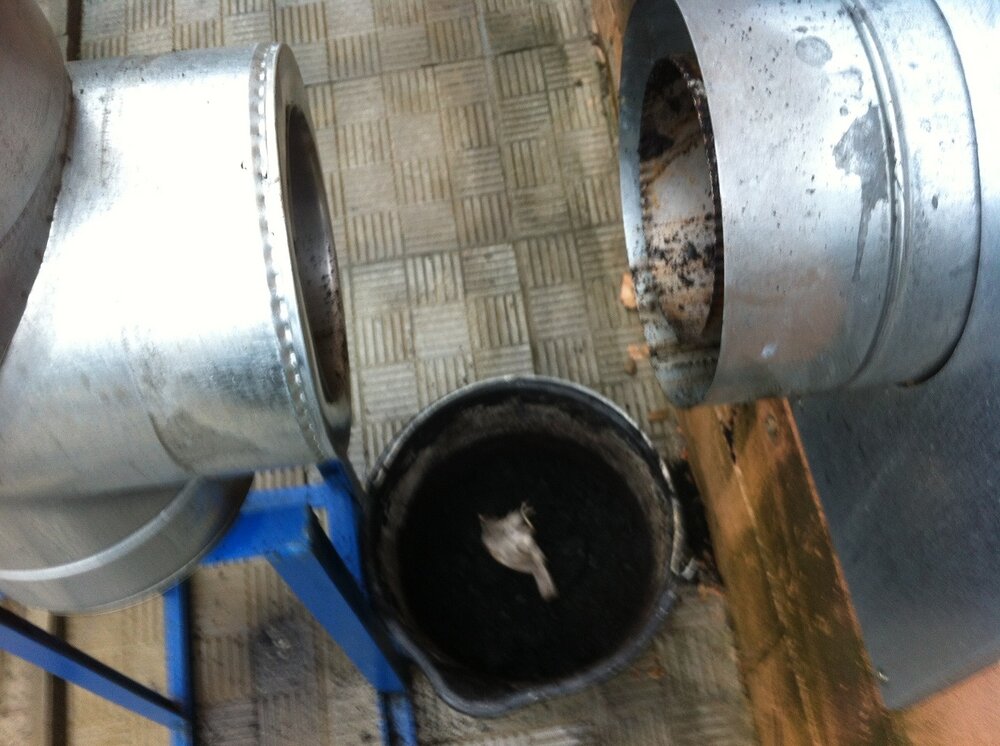

ТТ котел, при определенных обстоятельствах, может забить дымоход до состояния непроходимости.
А подскажите, владельцы ТТ котлов, с какой периодичностью вы чистите дымоходы?
Я имею ввиду не химическую, а именно механическую прочистку гильз дымоходов.
Обычно нужно чистить раз в год.
Зависит от топлива которым топите. К примеру торфобрикетом я забил котел и дымоход намертво за две недели.
При хорошем топливе, правильном дымоходе и режиме работы котла чистка дымохода очень редкое занятие.
