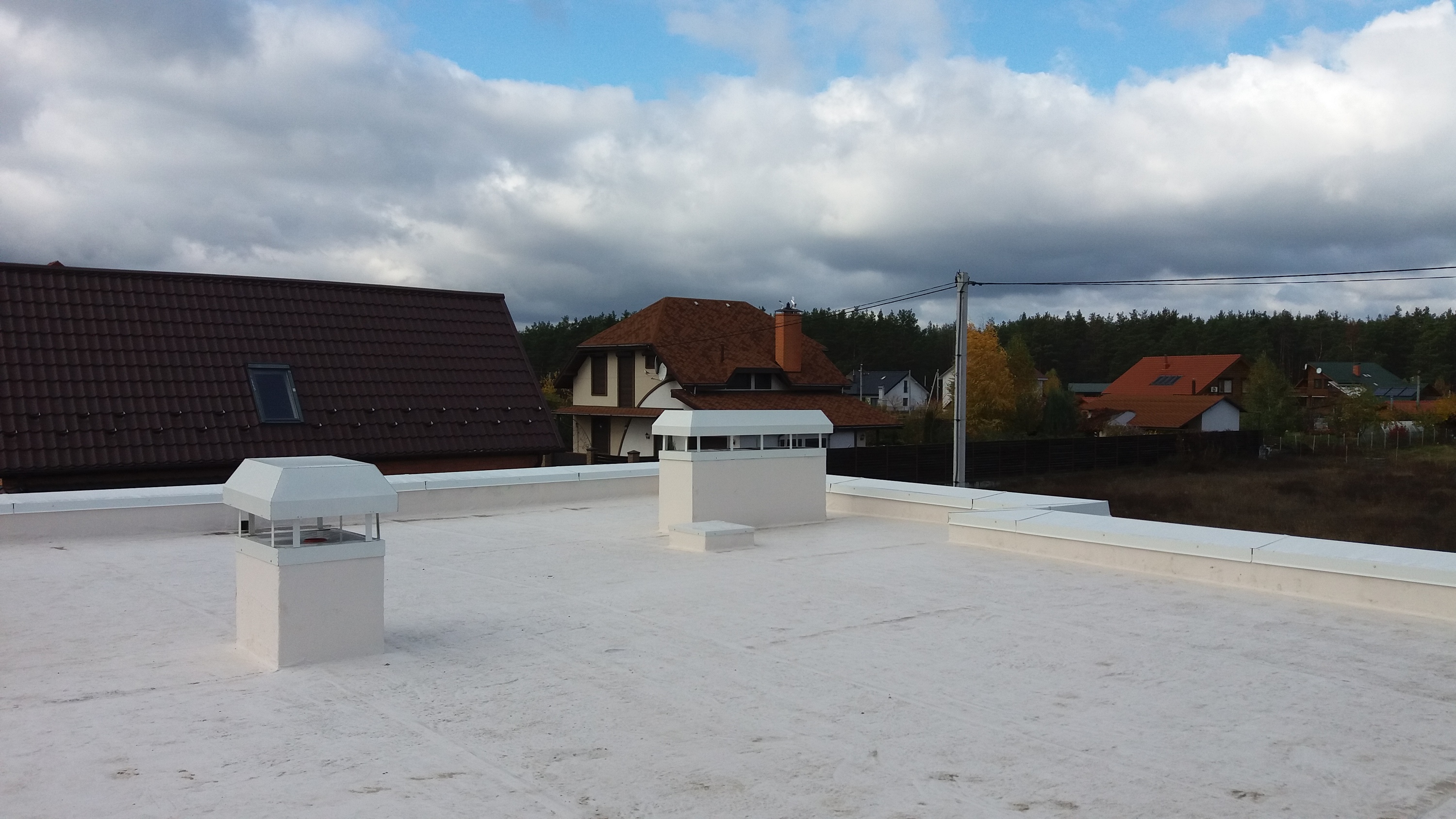

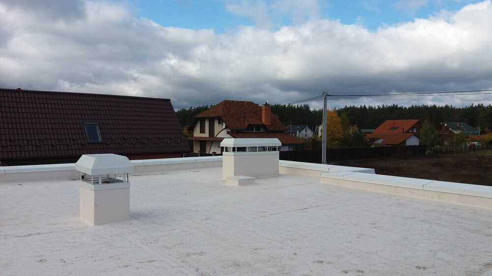

Сегодня посмотрел на крышу:
1. есть лужи, что радует - если вода стоит, значит не протекает
2. в некоторых местах (в основном по краю крыши) холст не прилип. или там была ямка. или складка. короче в ряде мест вода затекла под холст. немного, но есть. пока что вымокал мочалкой и вытер полотенцем.
завтра-послезавтра хочу немного подремонтировать такие вещи...
план такой:
везде где топорщится холст - шпаклевать герметиком. и потом или лепить латку из холста или просто - залить ПУ500.

1. Прием один. Шпатель или металлический или резиновый перед работой по герметику смачивать в мыльной воде. Или работать двумя шпателями, чтобы снимать остаток герметика одним с другого.
2. По идее можно до формирования на поверхности герметика пленки. Но такой вариант ни разу не практиковали.
Для профильной темы мой вариант.

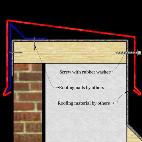

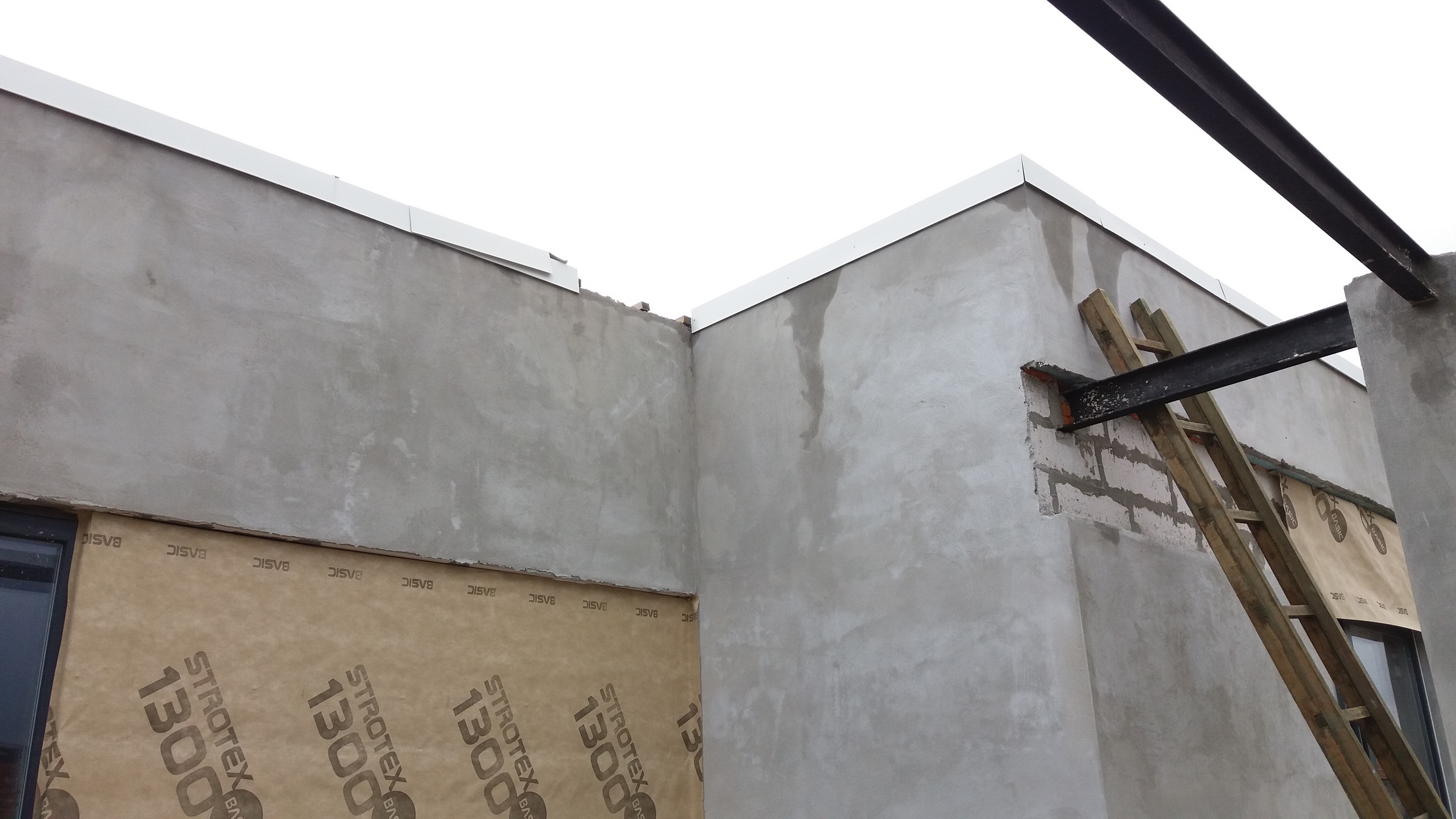

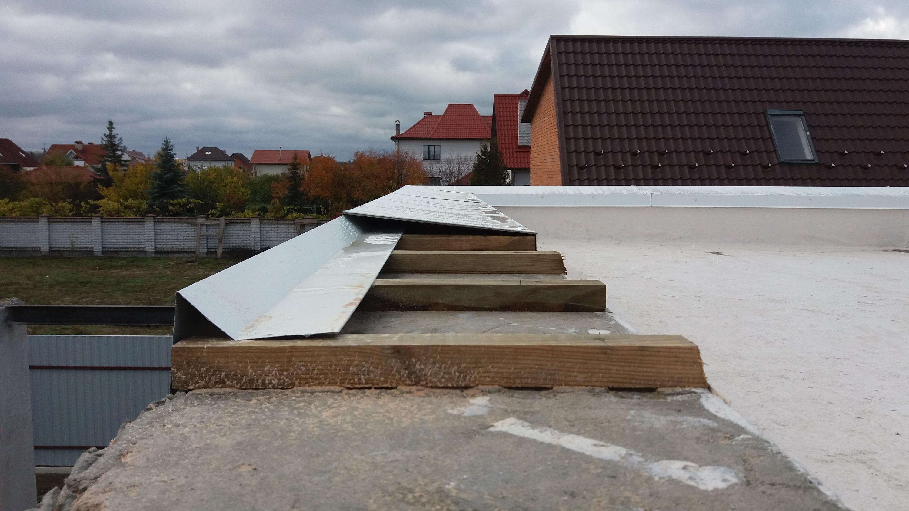

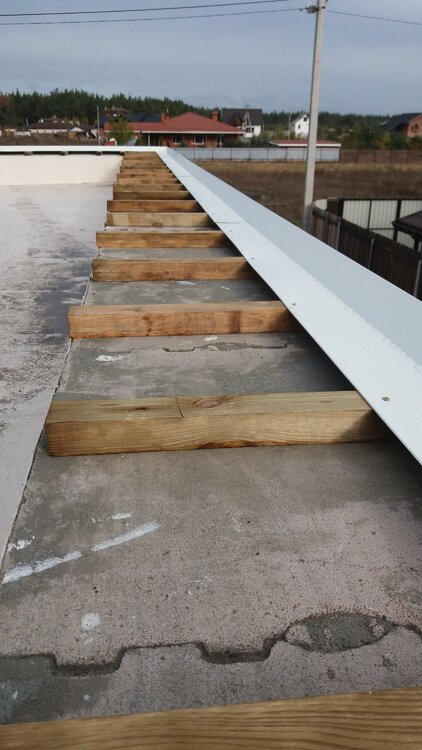

Подготовка и конструкция выглядит так:
  • бруски 50х40 предварительно замочены в Гладиатор 3
  • бруски закреплены с шагом ~ 40см, а на углах меньшим
  • с внешней стороны к бруску прикручена Z-ка по саморезу сверху и сбоку
  • на Z-ку "натянут" парапет и прикручен кровельным саморезом изнутри. Сам парапет сделан с уклоном внутрь
  • между собой парапеты соединены планкой только сверху
До парапетов стены были мокрыми после дождя, сейчас сухо. На фото видно потеки, в этом месте еще не накрыто.
