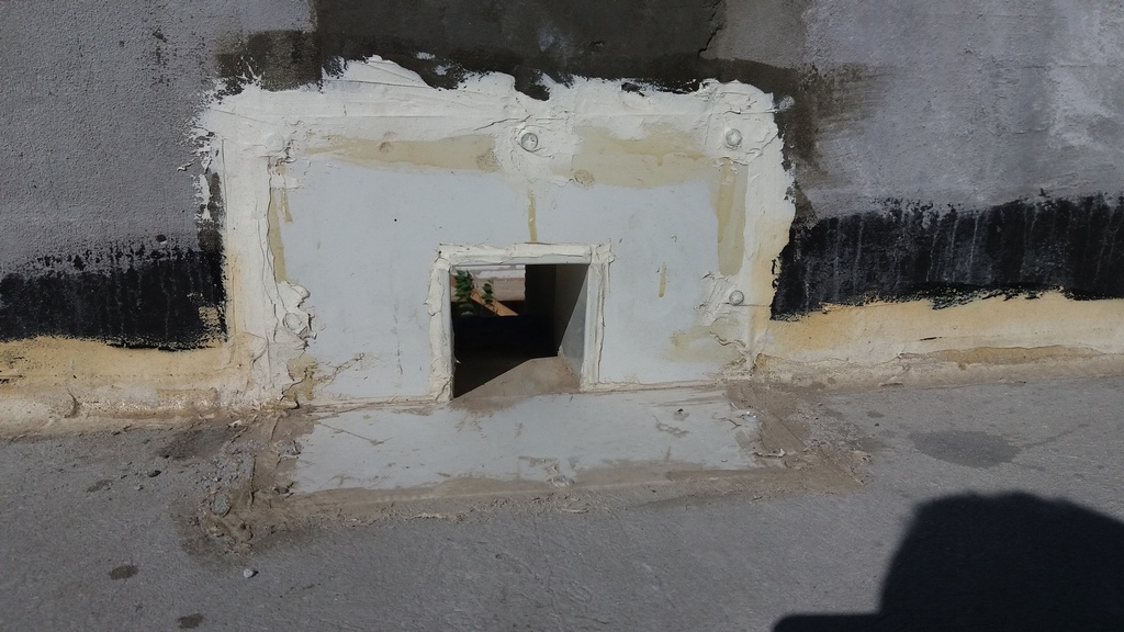

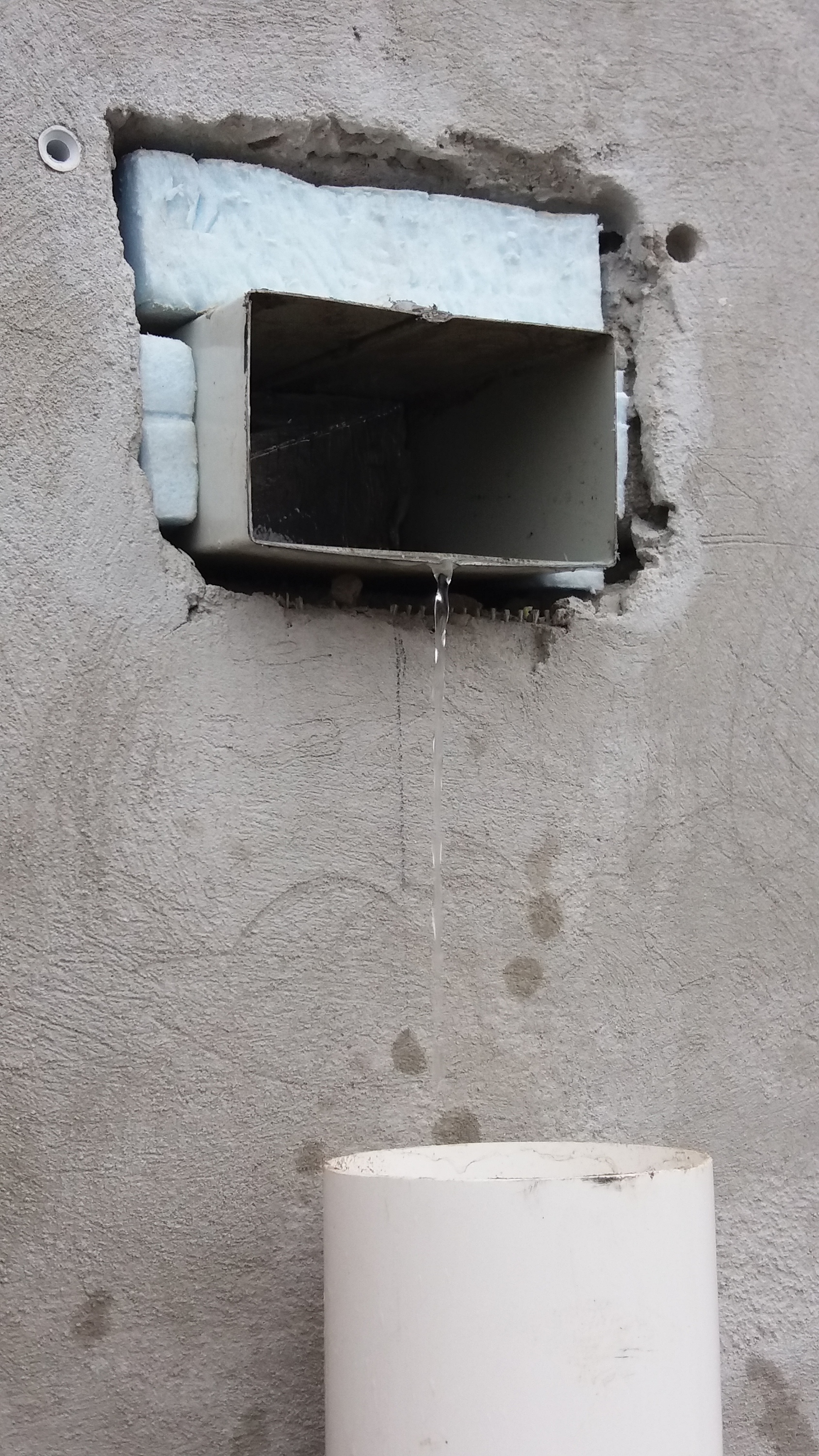

Забыл добавить в профильную тему. Вот так сделан водосток: воронка оцинковка под заказ и слив в систему Profil. В воронке Profil проделано отверстие под слив. Готовая (под заказ) оцинкованная водосточка не понравилась.
А желтенькое вокруг воронки и вдоль стыка парапета с горизонталью- это что?
Это грунтовка ПУ-100 по ПУ герметику

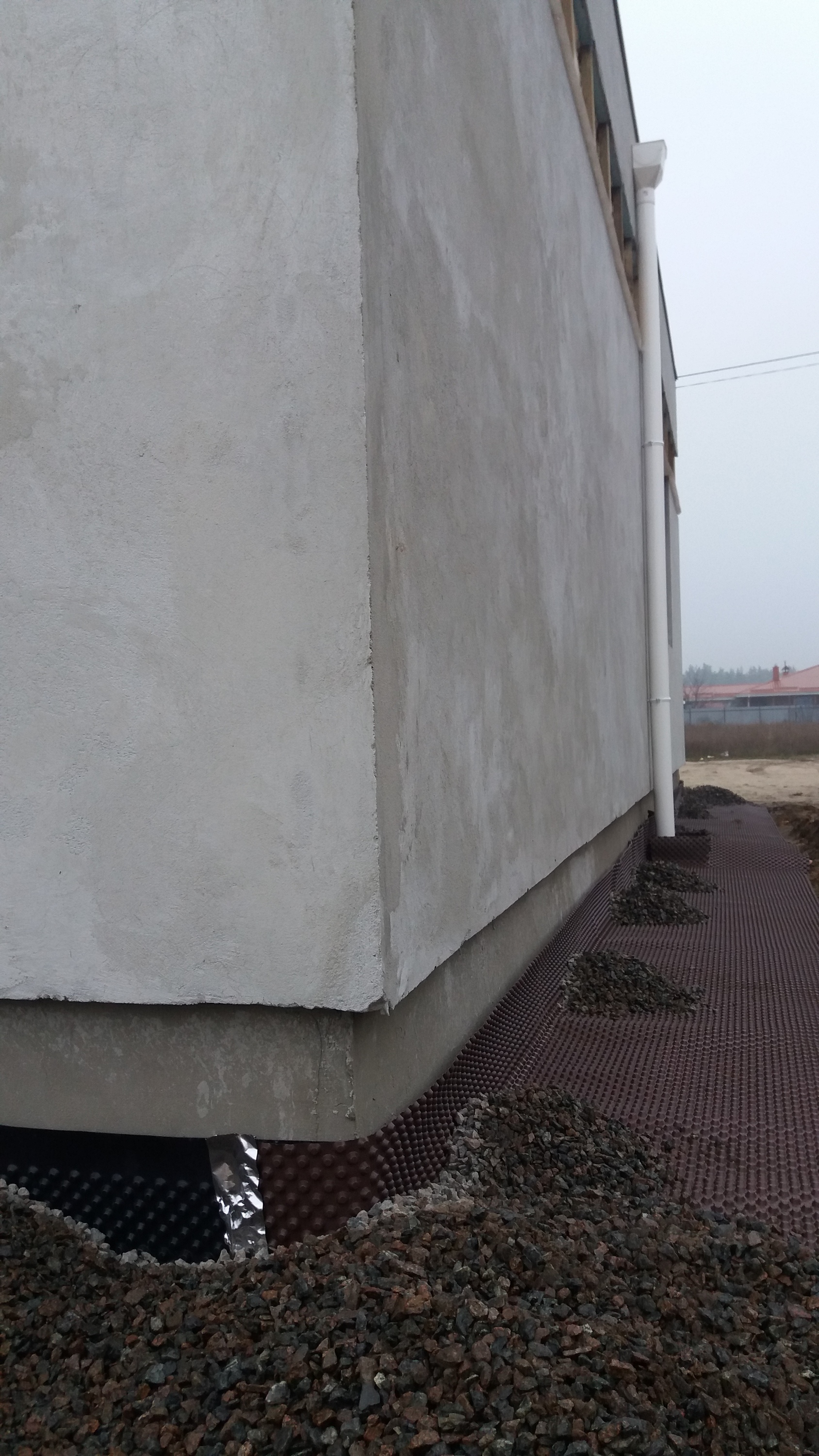

А я четвертое фото сохраню, чтобы долго не рассказывать что такое "мягкая отмостка".
