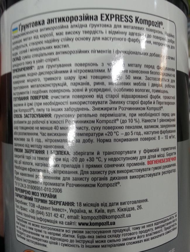

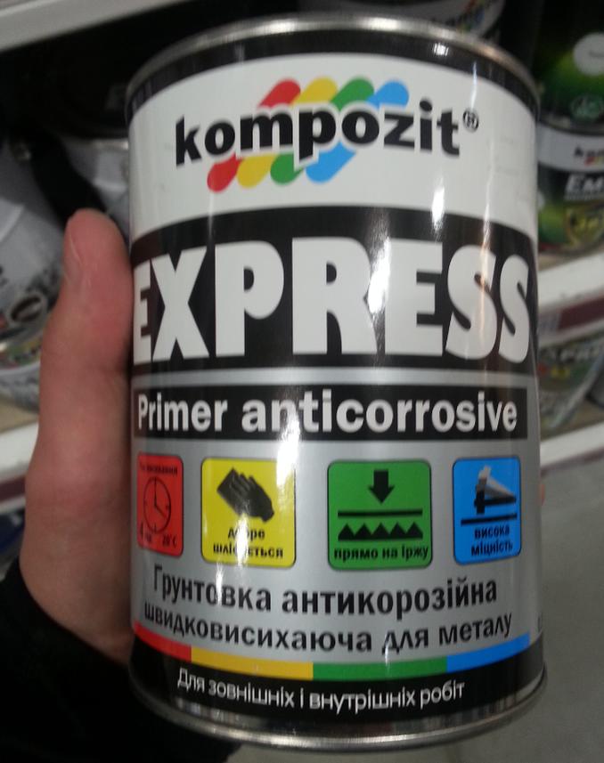

Если металл будет открыт. То есть на него будет наносится гидроизоляция, то на него перед нанесением ГИ нужно нанести антикор.
Не преобразователь ржавчины, а антикоррозионный слой. Наши греки рекомендуют наносить эпоксидный антикорр.
Может где-то продаются цинковые грунтовки...
сколько стоит ваш? и я так понимаю, сливные трубы тоже надо будет обработать?
Мы его возим под заказ. Следующая машина аж в конце сентября.
Поэтому лучше поищите в Украине.
в нашем самом крупном строительном супермаркете только это:
подойдет? и нужно ли потом еще чем то покрывать? или сразу грунтовкой?
