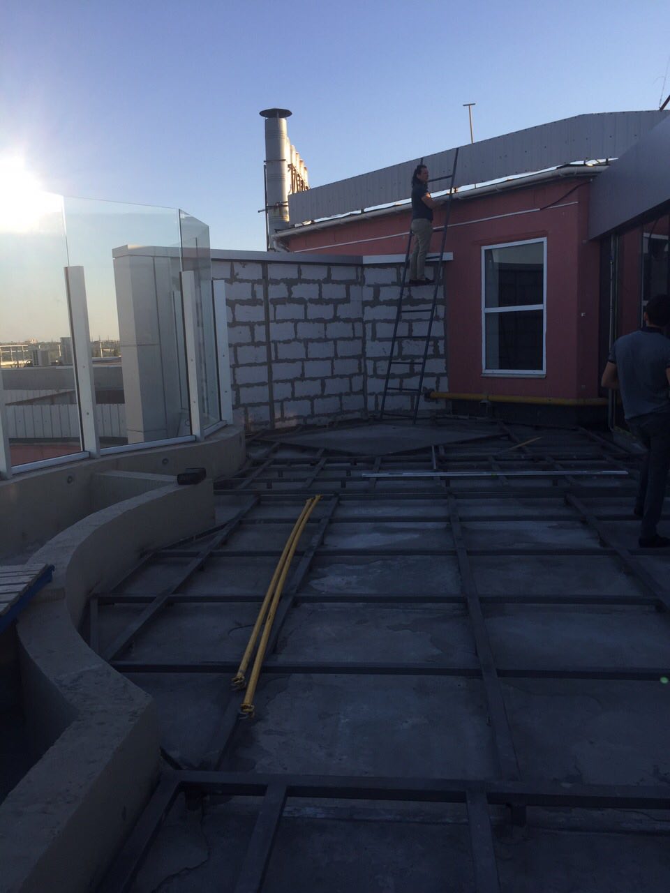

Многоквартирный дом в Кривом Роге.

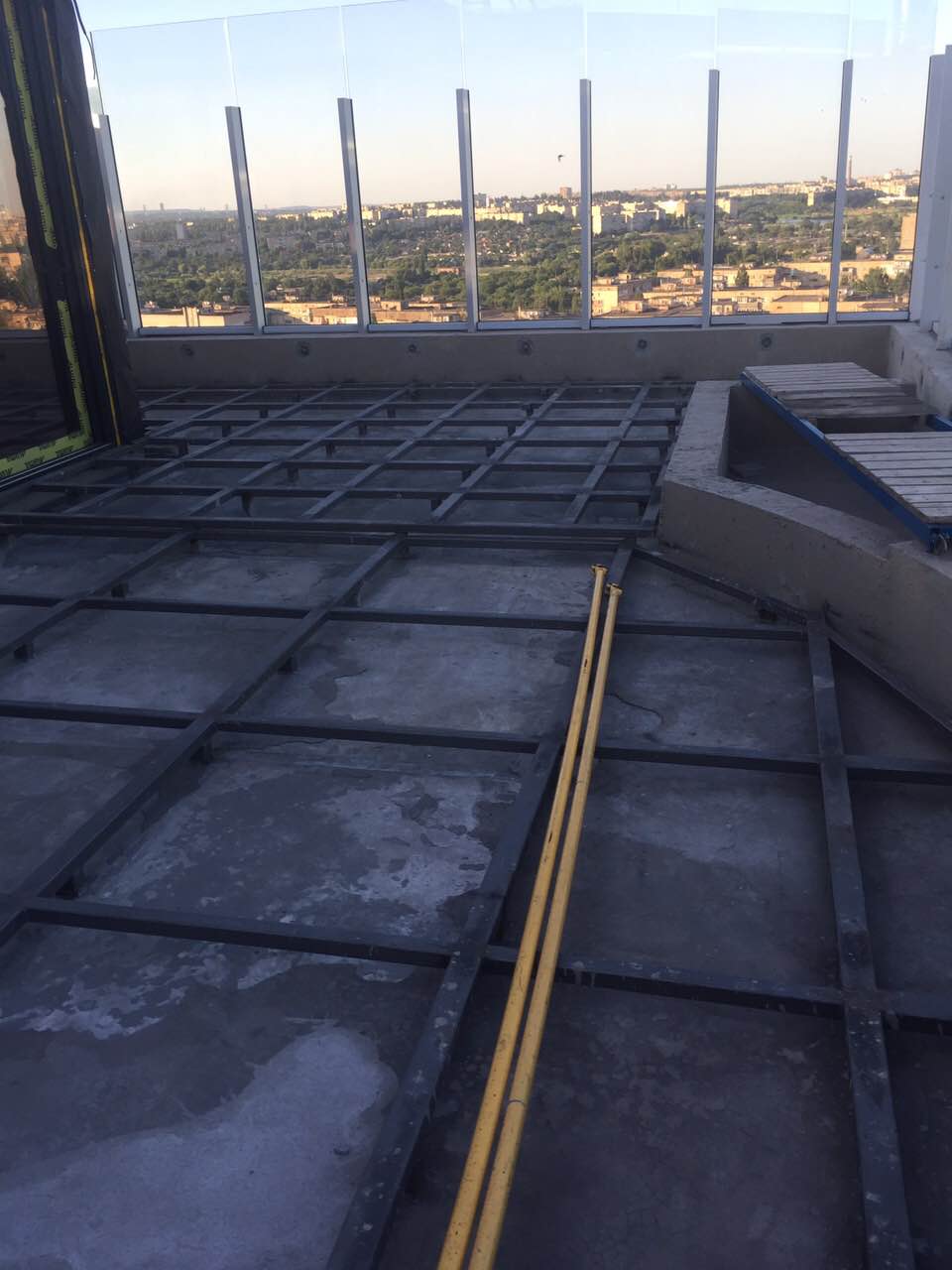

Захотел кто на кровле этого дома организовать себе пентхаус.
Я уже давно вынашиваю такую коварную мысль для себя в своем доме.
Жить на крыше...тем более с моими плакатными видами на правый берег Днепра....

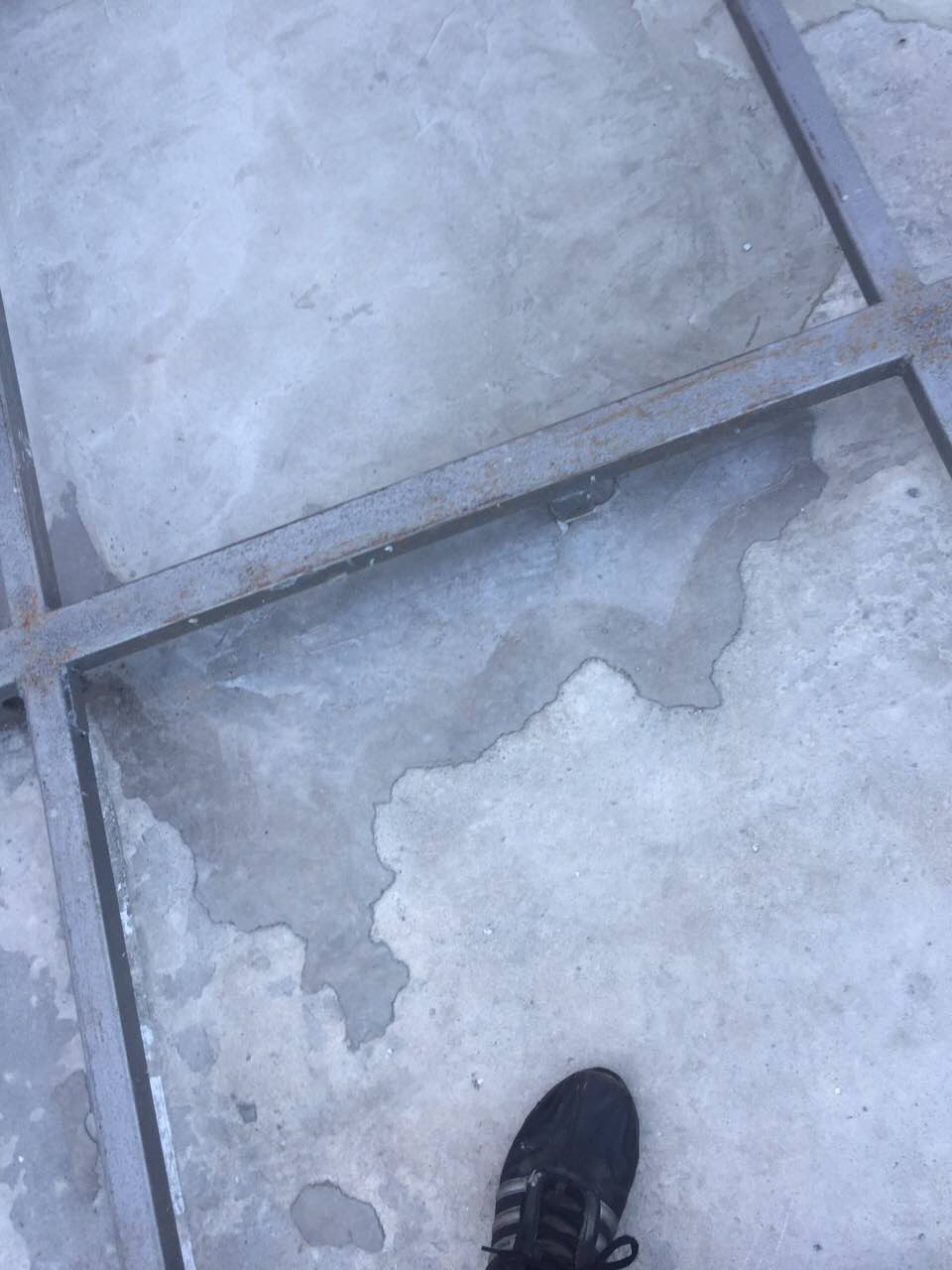

Так вот в качестве гидроизоляции под открытой террасой (кровлей), на которой будет фальшпол из террасной доски применили Церезит СР 65. Им и пытались делать небольшие уклоны. Как объяснили строители хотели сделать 2 в 1 и стяжка с уклоном и гидроизоляция. В принципе логично.
Все это сделали в прошлом сентябре.
Зима расставила все на свои места и наш партнер из Днепра будет делать гидроизоляцию
Экономия, она такая.
Если следовать описанию производителя, то там куча особенностей к основанию и нанесению. Такое ощущение складывается, что он скидывает с себя большинство возможных проблем.
А есть и такое - "Если гидроизоляционное покрытие в процессе эксплуатации может быть подвержено механическим воздействиям или существует вероятность механического его повреждения, то слой гидроизоляции необходимо защитить стяжкой или штукатуркой, не содержащими гипс, или облицевать керамической плиткой с применением клеев Ceresit группы CM."

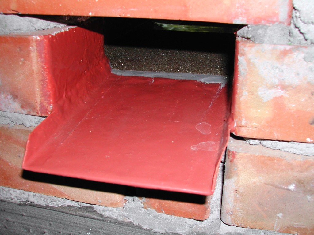

Если мы говорим о ПУ, то делал на заказ из крашенной оцинковки. На рынке есть такое решение, но оно стоит невменяемых денег доя этого товара. Если говорить о рулонной, то тут проще. Обычно исполнители сами предлагают.

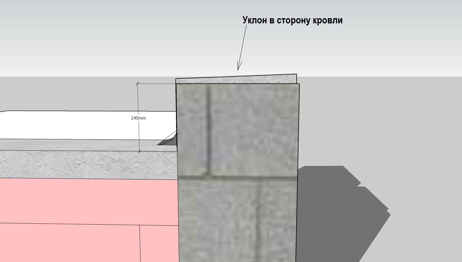

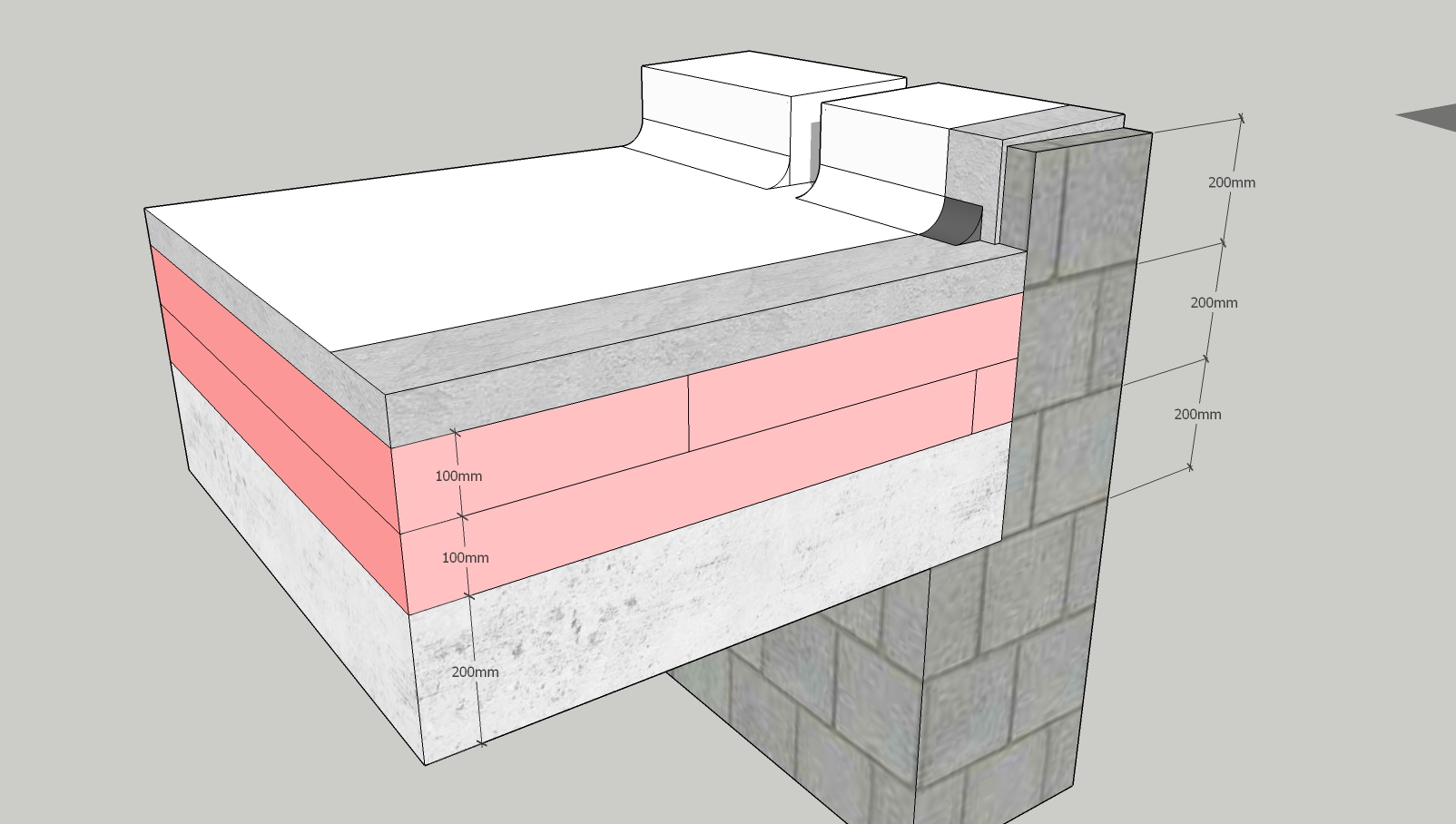

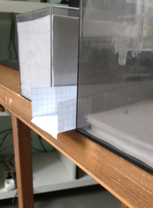

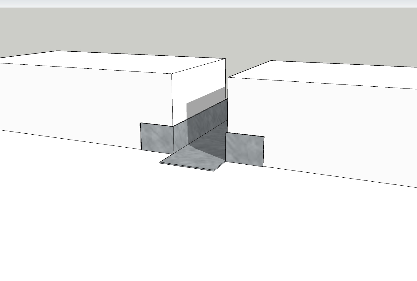

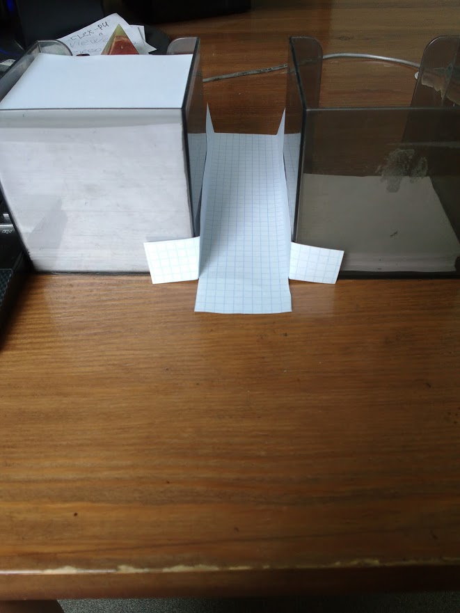

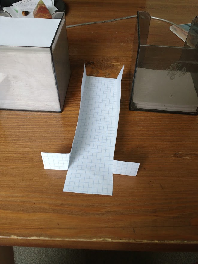

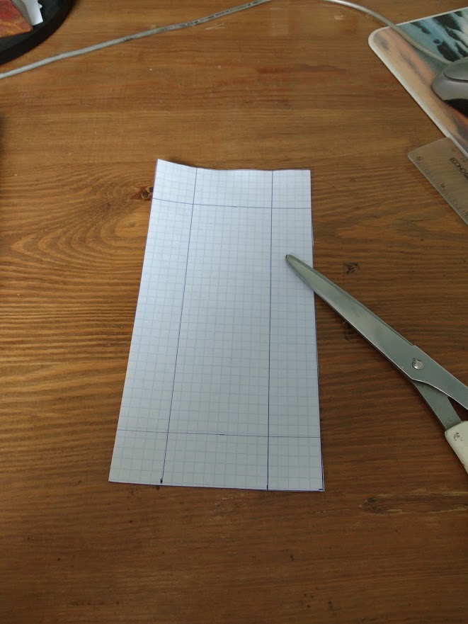

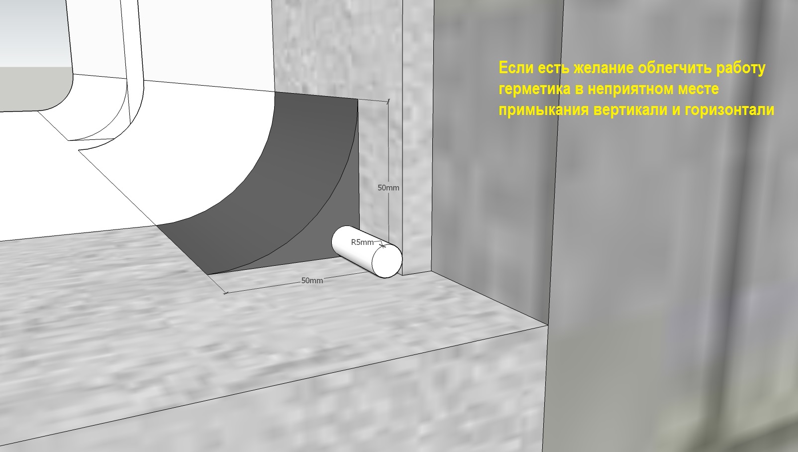

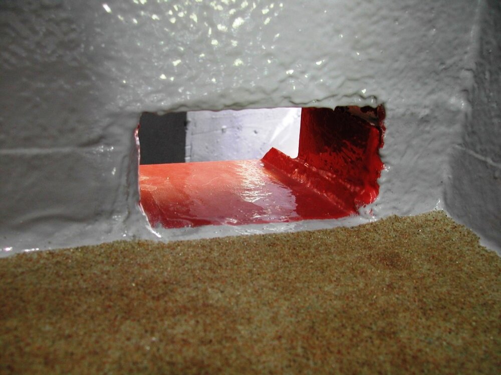

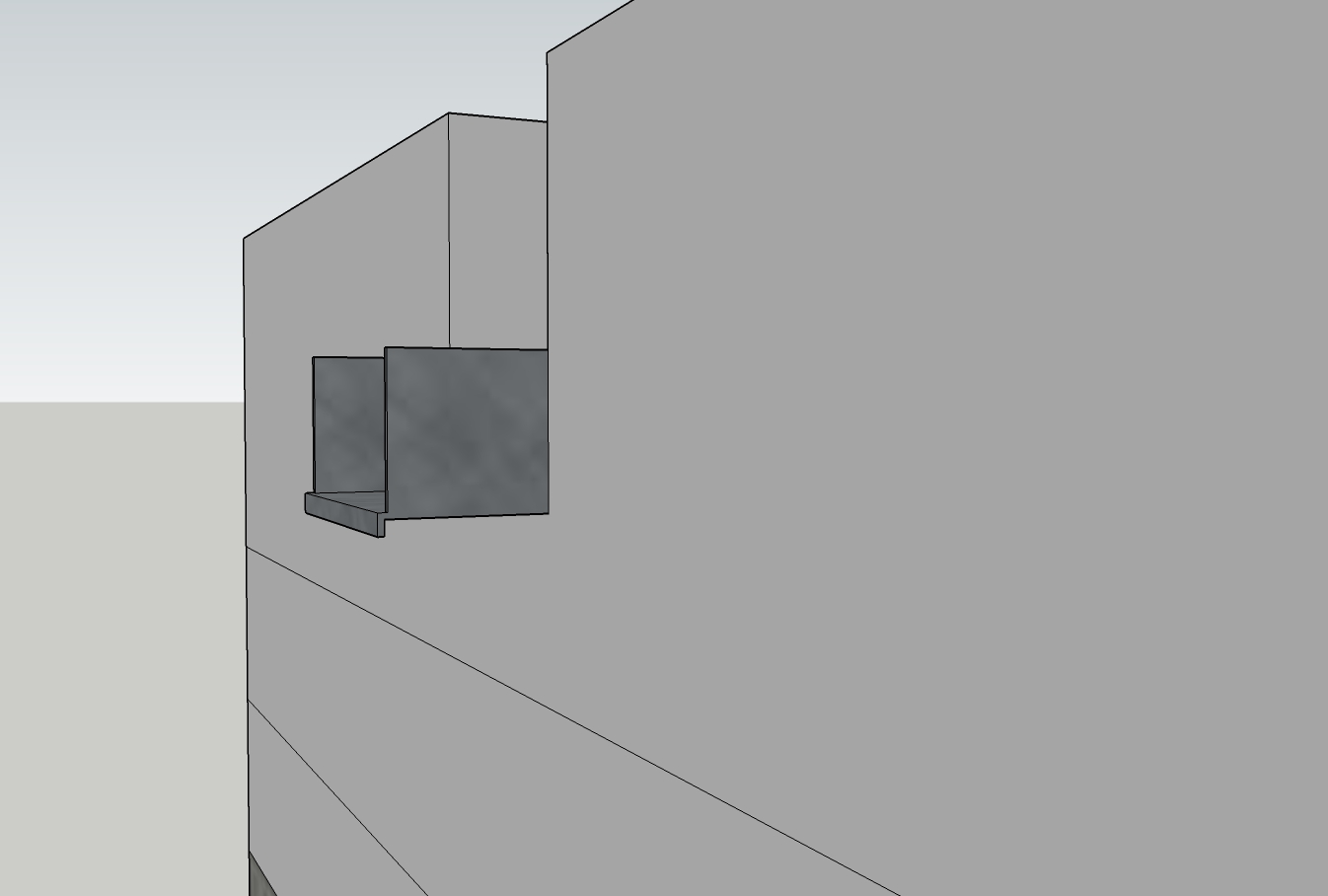

Ниже на рисунках вариант "конструктива кровли" на ГБ стене.
Высота парапета получается около 140 мм (если толщина стяжки в нижней точке 60 мм).

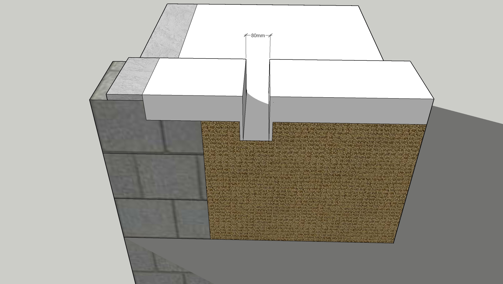

Под парапетную воронку в этом случае можно просто сделать вырез.
Это позволит зряче качественно обмазаться в этой зоне и применить до боли примитивную железячку из оцинковки, которую можно сделать у себя "на кухне". Такие "языки" на наши объекты (если в этом есть необходимость) мы делаем у себя в мастерской с помощью ножниц по металлу, тисков , обрезков доски и молотка за минут 10.
Язык устанавливается до нанесения гидроизоляции и при мастика наносится единым слоем как на кровлю так и на слив (язык). Получается бесшовный вариант.
