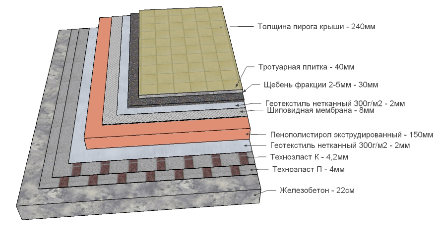

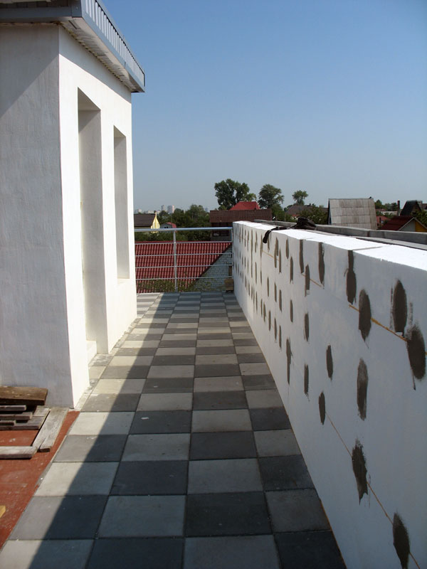

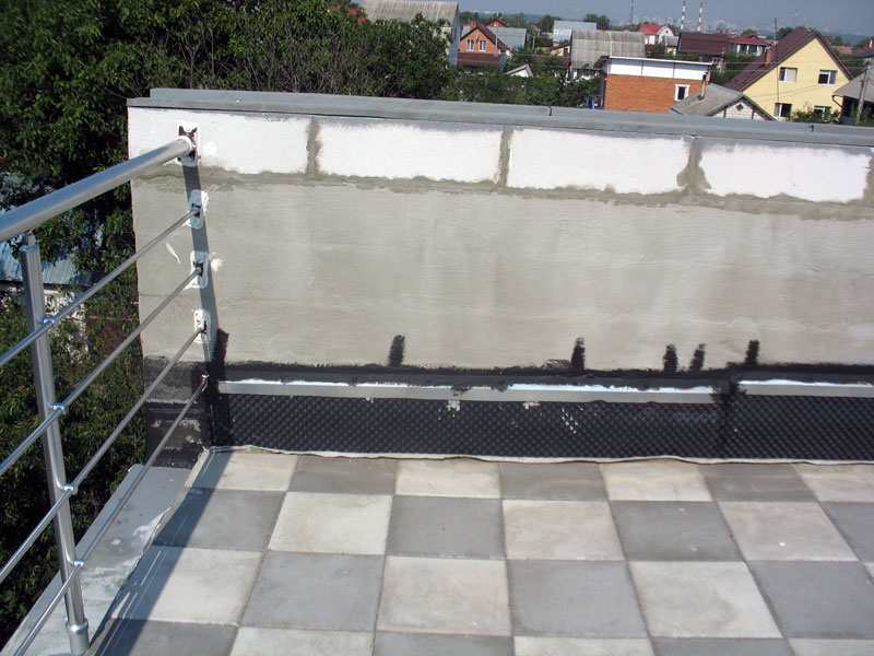

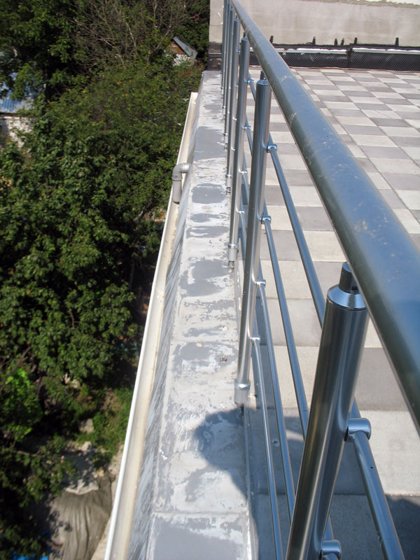

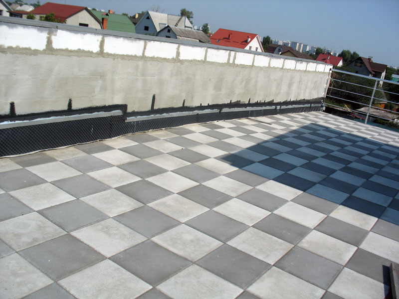

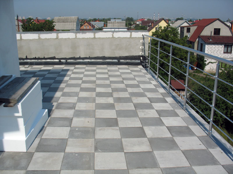

Выложу парочку фото моей плоской инверсионной эксплуатируемой крыши для оживления темы. Будут вопросы - задавайте поделюсь своим опытом. Сейчас отделываю парапеты пенопластом. Чтобы прикрыть мембрану от ультрафиолета и утеплить стену.
это НЕ инверсионная кровля
Инверсионная.
Утеплитель над гидроизоляцией.

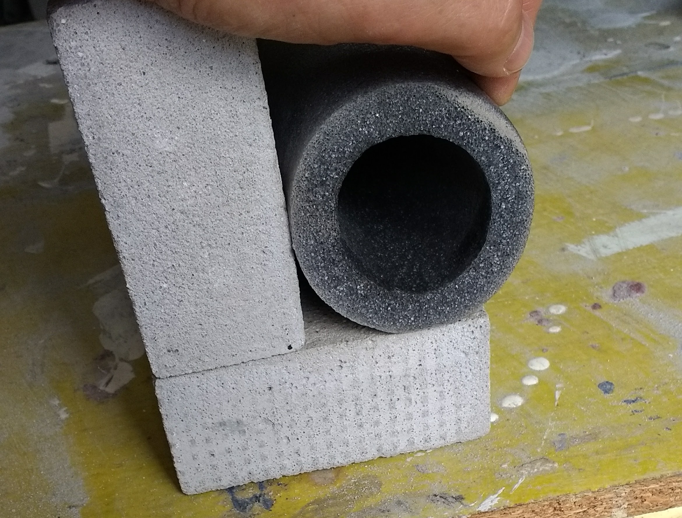

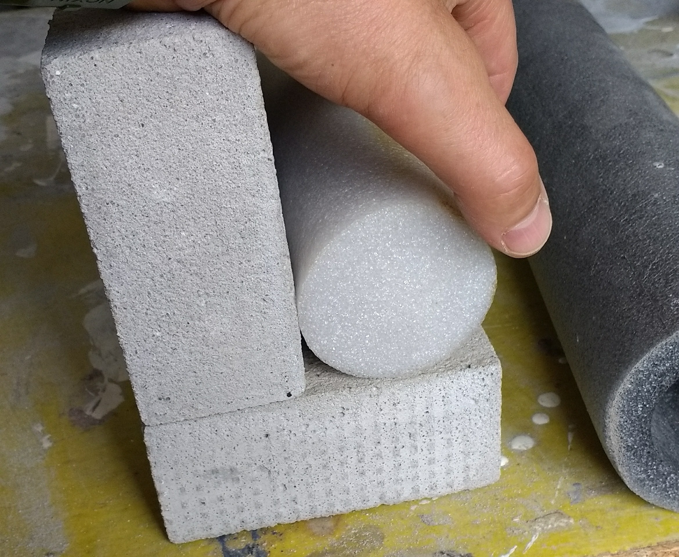

скругляем все углы выкружкой. Можно без жгута.
а что это дает? если надо, то надо, но все таки интересно...

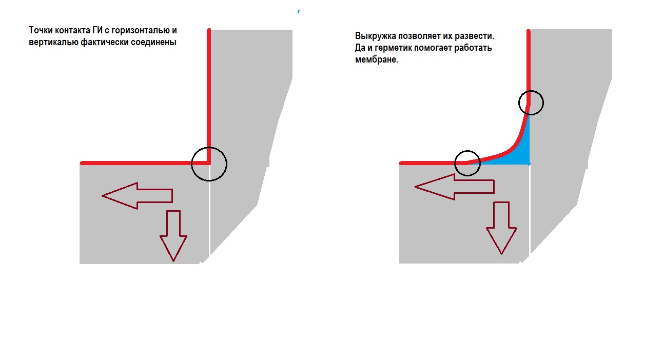

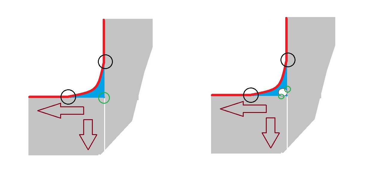

Ну теперь я должен рассказать всемирно принятую технологию не только обмазочной, но даже оклеечной (еврорубероидной) ГИ.
Посмотрите любой узел примыкания кровля-парапет любой плоской кровли. И вы увидите, что там нет угла 90 град.
Если об обмазке, то :
- мы увеличиваем расстояние между точками крепления ПУ мембране к вертикальной и горизонтальной плоскости. Тем самым снижаем напряжения в мембране при её растяжении (стяжка дала усадку, а это неизбежно, стяжка просела).
Если нужно растянуть резинку длиной в 1 м на 1 м, то резинка страдая испытывает относительное удлинение 100%, если Вам нужно растянуть на этот же 1 м резинку длиной в 10 м, то она покуривая испытывает относительное удлинение 10%. Изобразил на рисунке.
- выкружка позволяет уйти от избыточно толстого слоя материала (толстый материал - не эластичный) в углу или от его отсутвия. Нанося материал на выкружку Вы контролируете непрокрасы и толщину ГИ.

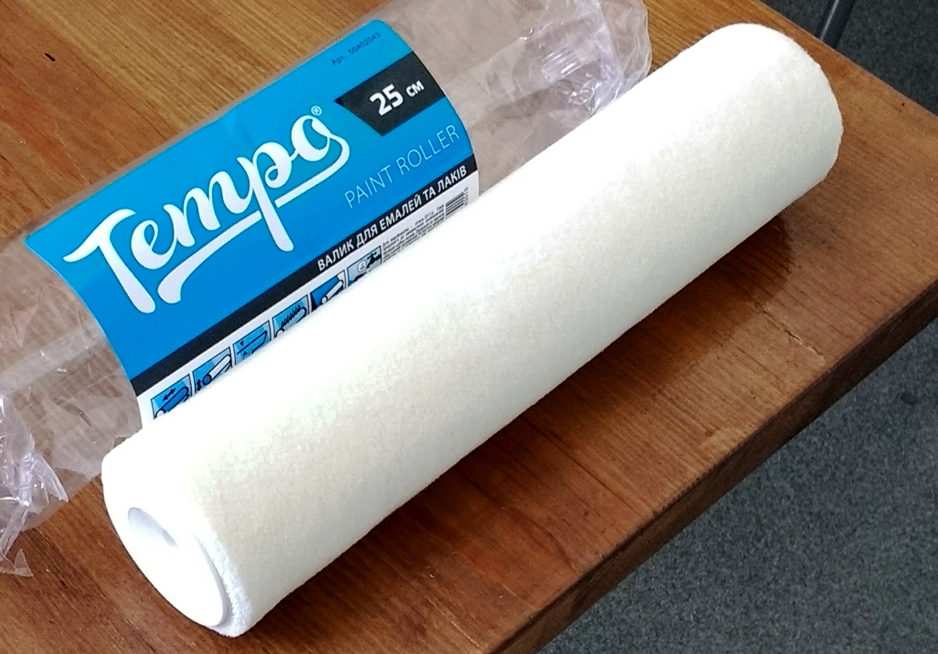

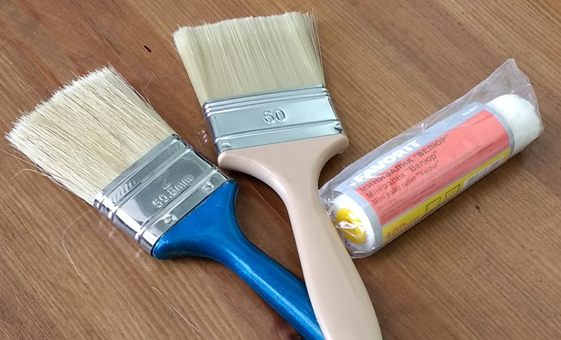

какой инструмент лучше использовать для всех этапов? хочу подготовиться по полной...
Один валик на один слой на 50 м кв.
Кисти, шпатель.
Для формирования выкружки или жгут 60 мм или утеплитель для труб.
Можно вырезать из дерева круглый шпатель для формирования выкружки.

1. каким инструментом наносить грунт? валиком или кисточкой тоже можно?
Катают валиком. Это производительней и удобней. Проще контролировать расход.
Кисточки - изыск.

3. наносить ГИ можно кисточкой (на стены)? или только валиком? и как удобнее? валик должен быть каким? и кисточка?
Только валик. Кисть в тех месттах, где неудобно работать валиком.
