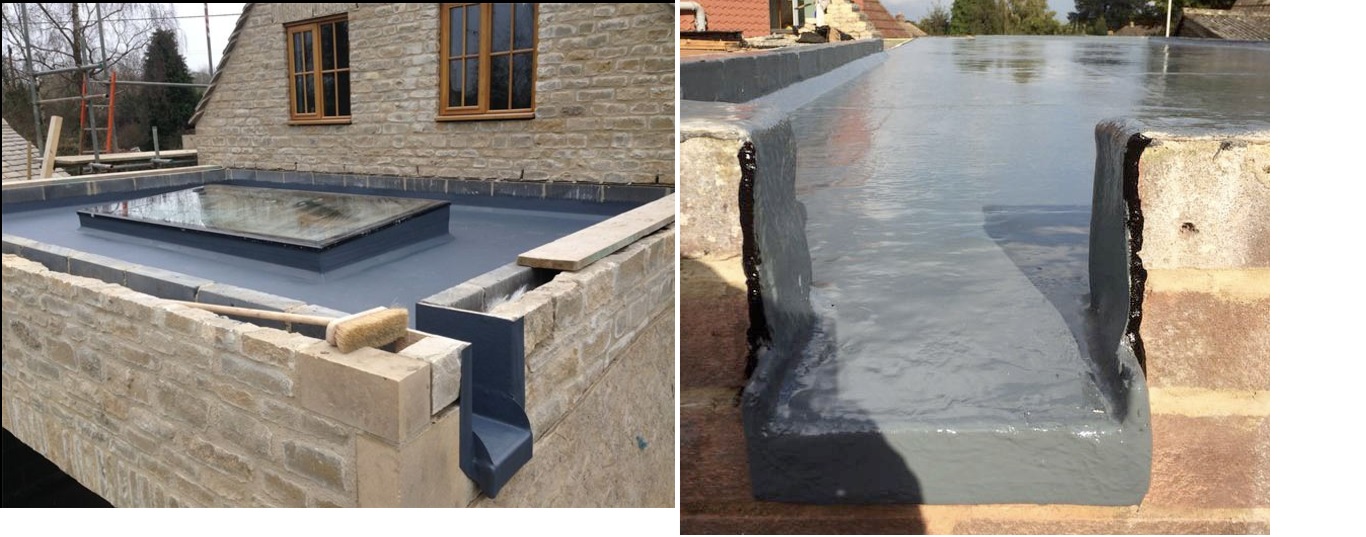

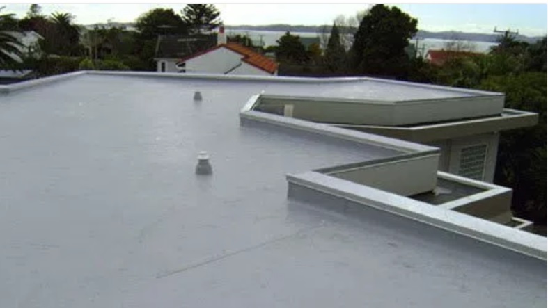

О высоте парапета как требования архитектора не рассматриваем.
Парапет рассматривается как забор, через который сложно упасть.
Но в этом случае его высота должна быть не ниже 120 см. Близка к центру тяжести человека среднего роста.
Если нет ни того, ни другого требования, то высоту парапета целесообразно делать минимальной.
1. Экономия на материале и трудозатратах - меньше площадь.
2. Как здесь отмечалось нет зон разряжения и, как следствие, мест скопления снега, листьев и т.д.
3. Упрощается поднятая здесь проблема с парапетной воронкой. Сложность её изготовления.
Ниже на рисунках вариант "конструктива кровли" на ГБ стене.
Высота парапета получается около 140 мм (если толщина стяжки в нижней точке 60 мм).
Под парапетную воронку в этом случае можно просто сделать вырез.
Это позволит зряче качественно обмазаться в этой зоне и применить до боли примитивную железячку из оцинковки, которую можно сделать у себя "на кухне". Такие "языки" на наши объекты (если в этом есть необходимость) мы делаем у себя в мастерской с помощью ножниц по металлу, тисков , обрезков доски и молотка за минут 10.
Язык устанавливается до нанесения гидроизоляции и при мастика наносится единым слоем как на кровлю так и на слив (язык). Получается бесшовный вариант.
Все гениальное просто! пошел искать кроить воронку :)))
Терминологическое замечание: ниже 120см это не парапет. Парапет — в зависимости от трактовок "защита по грудь" или "опора по грудь". Термин появился в фортификационном деле примерно в момент перехода на бастионную систему. Немецкий синоним — бруствер. Впрочем об этом почти все забыли.
Извините за оффтоп.
Два фото о высоте парапета и варианте парапетной воронки (вернее выреза-желоба).
На первом фото посмотрите как на кровле пляшет высота парапета.

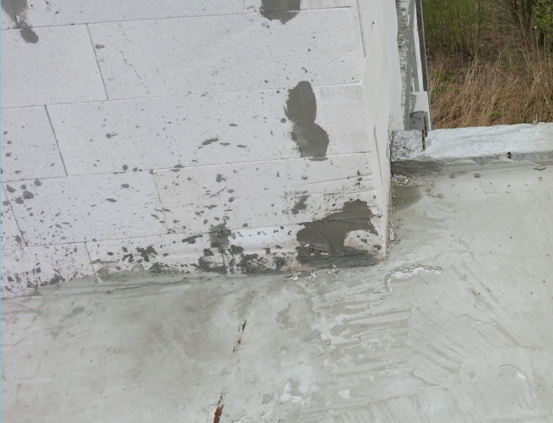

Пропеллер, скажите, как обработать стену перед нанесением ГИ.
стена из газоблока-утеплителя (д150, очень хрупкий).
боюсь что будет отслаиваться...
штукатурка и покраска
Я так понимаю это терасса или крыша примыкающая к стене? Тогда штукатурка и покраска не лучшее решение. Во первых капли дождя отталкиваясь от поверхности будут брызгать на стену с грязью - нижняя зона стены около 40см будет в грязном налете вперемешку с мхом/плесенью итд в далеком будущем. А второе - штукатурка будучи даже покрашеной в таком месте со временем отвалится изза низкой морозостойкости. Низ этой стены лучше всего отделать керамогранитом. Это залог чистоты и долговечности этого узла.
А еще есть риск замокания утеплителя по тем же причинам + весной во время оттаивания снега. Низ стены в любом случае надо гидроизолировать.
