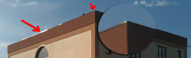

Я сделал так (см. вложение).
Стены, которые борты (выше крыши "торчат") чтобы мы с крыши не падали, накрыл металлом согнутым быквой П.
На картинке видно, он там блестит и угол я увеличил.
С внутренней стороны (со стороны крыши) накрывашка вылазит еще сантиметров на 5 внутрь, чтобы скапывало дальше от стены. Снаружи так не сделал - не красиво. У меня есть еще 2 декоративные ступени по наружной части стены, поэтому по всему фасаду не течет.
НО - стена сверху не мокнет. Вода отводится от стены.

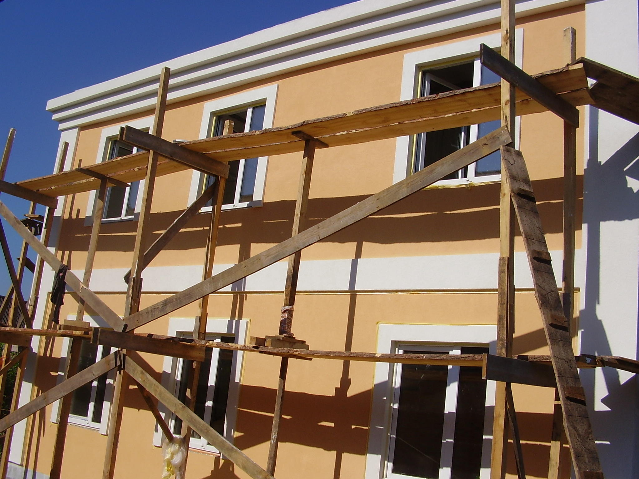

Вот по ходу, как фасадники работали, придумал карниз с пяти кубов пенопласта. 30 см от стен выступает.
