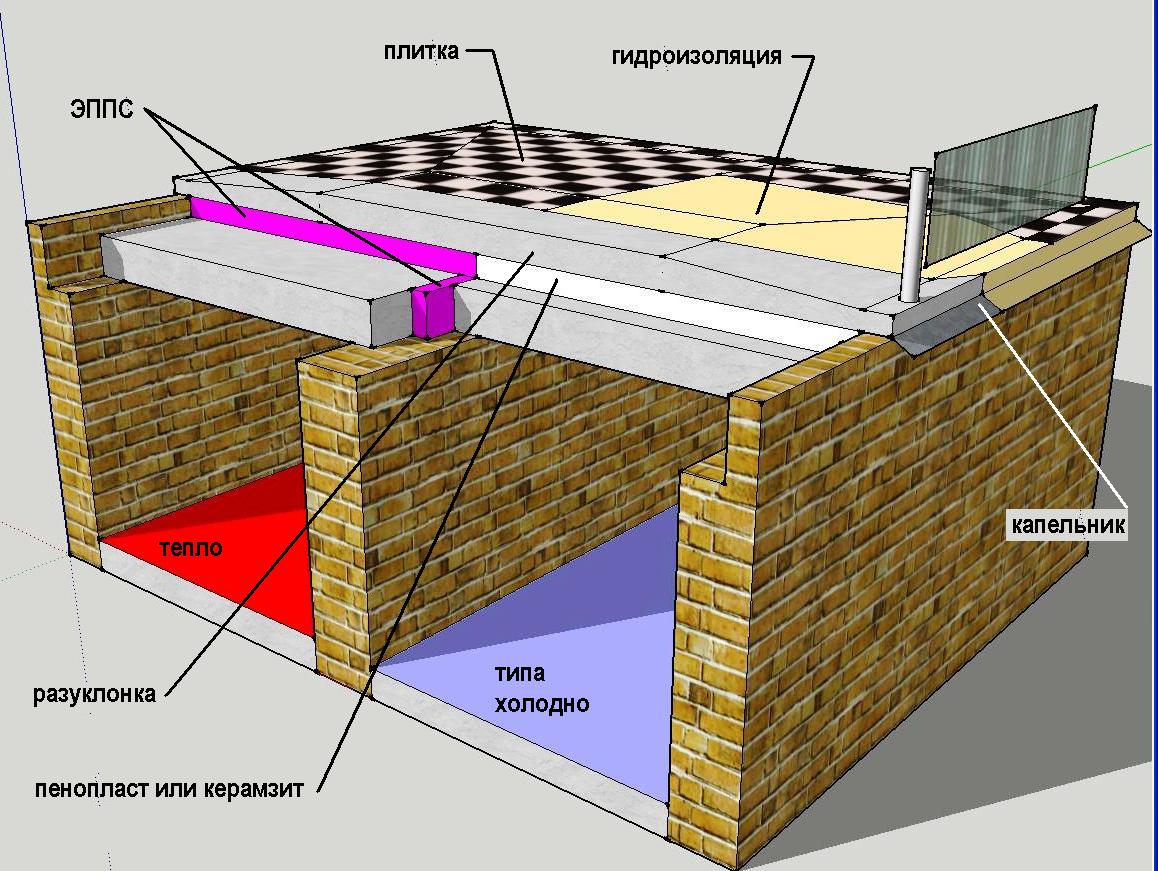

Плоская эксплуатируемая крыша дома 49м2 -пустотелые ж/б плиты (будет использоваться как открытая терасса с ограждением из поликарбоната) состоит из двух условных зон :над НЕОТАПЛИВАЕМЫМ гаражом 30 м2 и над ОТАПЛИВАЕМОЙ частью дома 19м2.Подскажите правильный пирог для каждой части терассы.Покрытие-скорее всего плитка.Гараж снаружи.Если можно без аэраторов.Парапеты не планирую.Уклон в сторону гаража.Спасибо заранее.
Ну что-то в этом роде,если есть желание сэкономить на утеплителе над неотапливаемой частью.
Спасибо за полный ответ!:beer:
Подскажите,а внутреннюю стену гаража утеплять нужно?
Ну, если у вас эта стена из газобетона, то думаю нет смысла.
Все зависит из какого материала и какой толщины стена.

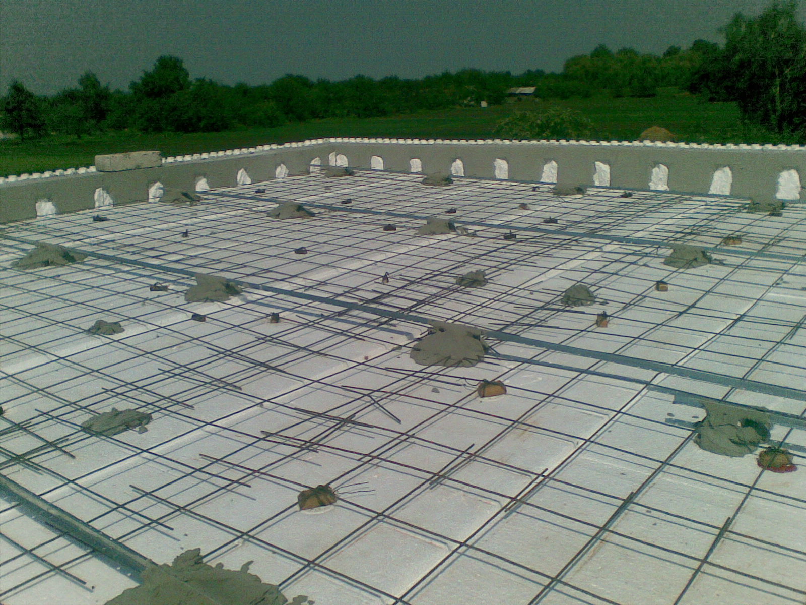

По поводу разуклонки уже грил. Три размера листов ППС 25-ой плотности(реальная плотность 20 кг у Валькирии) по высоте 60, 50 и 40 мм. Выложены пакетами(2-3 листа) с образованием ступенек с шагом 0.5 м на 1 см. Получается уклон 2%. Сверху стяжка, равномерным слоем(относительно ступенек ППС) с сеткой 100 х 100. Уже заезжали к Пропеллеру, там предложили сделать предоплату, с пролонгированной поставкой. Мне не к спеху, подожду, мож на складе появится.

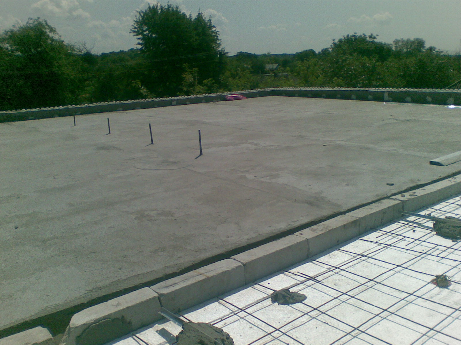

ППС крепили дюбелями 200 мм. Перед забиванием продевали вязальную проволоку, которой ч/з прокладки притягивали сетку. Собственно залили сейчас половину, вторая только смонтирована. Ща и сфотаю.

ППС крепили дюбелями 200 мм. Перед забиванием продевали вязальную проволоку, которой ч/з распорку притягивали сетку. Собственно залили сейчас половину, вторая только смонтирована. Ща и сфотаю.
[ATTACH]112474[/ATTACH][ATTACH]112477[/ATTACH]
Хорошая поляна!
А что это у вас за выпуски (штыри) выходят из кровли?
Хорошая поляна!
На плоскую крышу запал еще с того года. Но, когда заканчивали стены, на всякий случай(пока не решил окончательно) выпустил шпильки под мауэрлаты. Это остатки, самые длинные, оставил для крепления всяких прибамбас типа антенны, тарелки и т.д.
А десмы и так беру из расчета на 100 метров, при моих 75. Ну там на парапеты, где подмазать и т.д.

Здоровская, мощная конструкция!
Сетка 100 на 100.. это как - 10см? Очень крупная на вид... Такая в продаже иль сами мастерили?
Штукатурить с сеткой будете - с какой?
Сколько времени ушло на уже готовую часть?
У вас уклон идет в одну сторону, иль к середине?
