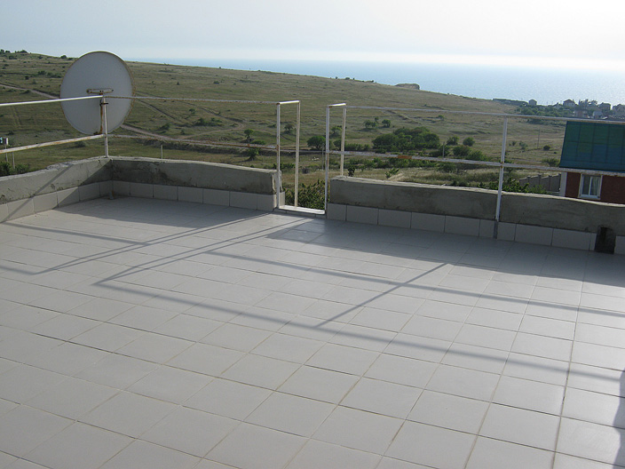

Плоская крыша - да или нет?
Nedder
Великий мерсь!
Здоровская, мощная конструкция!
Сетка 100 на 100.. это как - 10см? Очень крупная на вид... Такая в продаже иль сами мастерили?
Штукатурить с сеткой будете - с какой?
Сколько времени ушло на уже готовую часть?
У вас уклон идет в одну сторону, иль к середине?
1. Сетка, да 100 х 100 мм. Именно что с продажи, на стыках еле держится, кривая и дороже денег.
2. Штукатурить с сеткой это я на днях придумал, скрыть местные неровности, может и не буду. :)
3. Времени? Работает один ковбой, без напряга, день на укладку пенопласта, день на сетку и маяки, это гиде то 37-38 квадратов. Заливали тоже день, еле вложились вчетвером с мешалкой. Ведрами ч/з люк на покрытии, не очень удобно.
4. Уклон к середине конечно, так угол наклона наиболее оптимален. Между уклонами тоже сделаю два стока под углом от центра к сторонам.

подходит время заливки перекрытия, склоняюсь к такому варианту устройства пирога, буду рад выслушать мнения форумчан:
* монолитная плита 20см
* эппс 10см на мастику (битумно-дисперсионную)
* ППСБ/300 слоем 10-15 см с учетом разуклонки
* стяжка 3 см
* мембрана Гипердесмо
поверх плиты будет частично настил по лагам, частично открытый эксплуатируемый участок (будут ходить люди)
и вопросы:
* есть ли смысл добавлять присадку в бетон чтобы уменьшить паропроницаемость (и облегчить нагрузку на теплоизоляцию)?
* надо ли дополнительно дюбелить эппс или мастики достаточно?

Пирог нормальный. Легкий.
1. Если у вас будет крыша с парапетом или ограждением (а я догадываюсь, что это будет, если люди будут ходить), то крепление ЭППС на зонтики или мастику большая редкость. А в тех. рекомендациях это пункт вообще отсутствует.
2. Паропроницаемость плиты перекрытия толщиной 20 (!) см будет очень смешной. Для того, чтобы еще больше сделать паробарьер - плиту надо просто уплотнить. Для этого есть добавки супер- и гиперпластификаторы.
3. Стяжку, которая будет по ППСБ можно удобрить добавкой Домолит и армировать фиброй.
парапет будет с 3-х сторон, а вдоль 4-й куда будет уклон предполагаю устроить водосток.
и как быть с эппс? просто кидать поверху? (стремно как-то 8-)
понял, спс. будет два участка кровли по ~50-40м2 каждый. вентиляцию внутри пирога (трубы/отдушины) устраивать не собираюсь - это не критично на таких площадях?

Да все так делают. Лежать он у вас будет на горизонтали, придавленный сверху пирогом. Сползти - не спозет. Сдуть?.....:D тоже сомневаюсь.
Идеальная кровля - это когда все слои живут своей жизнью и при движении не оказывают нагрузку друг на друга.
Гипердесмо паропроницаемая гидроизоляция. Это одна из его фишек.

Это бред. Вы о стяжке на крыше? Ее за один раз нужно лить, ващет, а не 2 недели. Технологический перерыв - до суток.
Почему???!!!
Как???!!! Как можно успеть трем мужчинам за 2 суток залить 155 кв.м. стяжки толщиной 4-5 см........
.....трем мужчинам за 2 суток залить 155 кв.м. стяжки толщиной 4-5 см........
Да и за сутки - этот объём не проблема..... руцями...

По 25-му пенопласту ходить не проблема. Ходили фактически по сетке и поначалу опасался повредить кромки на ступеньках ППС-плит. Но, там были монтажные зазоры и в общем обошлось. А вот сама стяжка на второй половине получилась местами корявая. Отслоения сверху и рыхлая местами. Вроде с цементом не жлобился, 1 : 3.5, на пенетрон расщедрился и вот такая пакость. Пришлось сверху фасадную сетку клеить. Сегодня один из первых дождей прошел, пенетрон стяжки вроде как справляется, потекло сильно между плитой стяжки и стенкой, просто ручеек бежал по стенке. Ну, десму сегодня забрали, завтра привезут.
