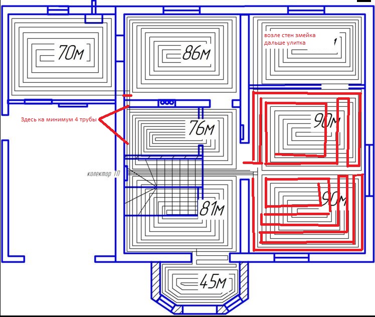

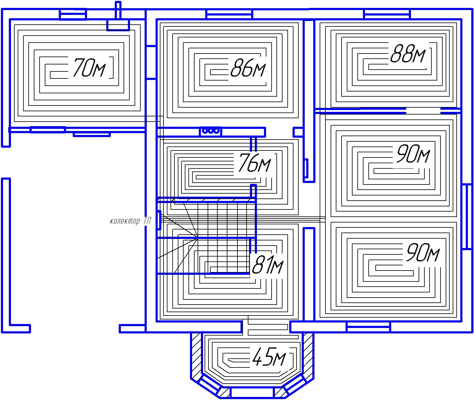

Бачу тема ТП перейшла в дискусію про стяжки. Прошу всетаки дати пораду по ТП. Раніше я вже створював тему про опалення, але в силу життєвих обставин тільки зараз дійшли до цього руки. Спитаю тут. І так нижче є схема розкладки контурів ТП. Довжина вказана з врахування відрізків до колектора. Питання
1. а) чи не завдовгі контури чи варто перерозбити на менші
б) чи взяти трубу скажем 17мм (може так дешевше буде ніж перерозбивати)
в) нічого не міняти все витратомірами на колекторі настроїться
2. є дві зони (кімнати) - тамбур і котельня з меншим темперетурним режимом. як цього досягти:
а) витратомірами на колекторі
б) параметрами самих контурів (зменшити довжину, збільшити крок і тд)
в) не робити там ТП оскільки буде негативний вплив насистему вцілому (холодніша обратка, в рази коротші контури ...) поставити радіатори
3. в якості теплоізоляції буде пінопласт (хороший зроблений під замовлення) чи потрібна гідроізолція (плівка по ньому) чим кріпити трубу на метал. сітку з допомогою хомутів пластикових чи гарпунами до пінопласту.
і ще одне
4. є в наявності кусок труби 16мм десь 50 м якщо скажем всі контури будуть 17 трубою, а в тамбур 16 . можна? Фу вроді як все:)

Жорік, ти задаєш питання для проектувальника, на сайті тобі можуть "порадити" практики, хто що робив, але при цьому ніхто не зможе провести аналіз своєї ж роботи.
Отже, для початку:
- флуд (якою програмою ти малював плани?);
- перший мій крок - розрахувати тепловтрати будинку - покімнатно, далі приймаю рішення - чи достатньо мати основну систему опалення ТП, чи буде неодхідіність в радіаторній системі, слідуючий - виходячи з покімнатних тепловтрат - товщину теплоізолятора, необхідність паро-гідро ізоляції, діаметр та кількість труби, метод її розкладки, товщину бетоної стяжки.
Коли ти це все зробиш - отримаєш відповіді на всі запитання.
як я вже казав попередні прикиди вже робились мною і з допомогою форумчан теж в моїй темі www.stroimdom.com.ua/forum/showthread.php?t=116512
розрахунки проводив теж . (Варто мабуть було відразу посилання вставити на тему)
малював в Компас але це не приципово. Зараз питання якраз практичної реалізації
Для 16 трубы - уменьшайте, для 17 - можете оставить.
Хотя, по расчетам 90м для 16й трубы - допустимо. Но практика показывает чуть иначе.
придавить проток/увеличить шаг
Оба варианта допускаются
Можна

По факту при укладки длина труд может как возрасти так и уменьшится, но я бы Вам предложил немного другую систему раскладки, суть в том чтоб возле наружных стен класть более горячую часть, а внутри уже улитку чтобы обеспечить равномерный прогрев.
также стоит учитывать расстановку мебели, поскольку там могут возникать зоны перегрева.
Укладка под лестницей вообще не понятна там где 76 и 81м как вы через стены класть будете?
Если коллектор будет стоять в кладовой или что у вас там может там вообще не класть ТП.
70м что за помещение?
увеличение шага укладки требует увеличение толщины стяжки, иначе получите зебру. А какой сейчас у вас шаг укладки?
Я не эксперт но разве есть труба 17, даже если есть думаю стоит использовать 16 или 22, а не бегать топом искать фитинги под 17 или переплачивать за эксклюзив.
3. лучше взять ЭППС, я крепил гарпунами а сетку клал сверху труб, уже не раз обсуждали что сетка снизу не выполняет армирующей роли.
И перед заливкой проведите гидравлические испытания, при заливке трубы должны быть заполнены водой под рабочим давлением.
біля зовнішніх стін 10см далі 15см.
Колектор ТП під сходами.
під сходами теж ТП, щоб покрити теплові втрати будинку.
70 м це контур для котельні-хоз приміщення. там сам котел + бойлер
Так 4 труби. А в чому проблема пройти 4трубами через стіну?
для водяного ТП думаю нестрашні зони перегріву.
На разі думаю про зменшення довжини контурів в межах 70 м Ну і відповідним збільшенням їх к-сті
сходи і стіни (каркасні перегородки) ванної будуть після заливки ТП
Добавлено через 3 минуты
котельні-хоз приміщення - я бы там поставил батарею.
пройти 4 трубы нестрашно, но между ними нужно расстояние нельзя положить трубы одна к одной в теплоизоляции и залить 2 -3 см бетона это будет недостаточно,надо между трубами оставлять 3-5 см и дополнительно армировать сеткой, а то будут трещины.
При установки перегородки не забудьте где трубы, а то обидно будет.
