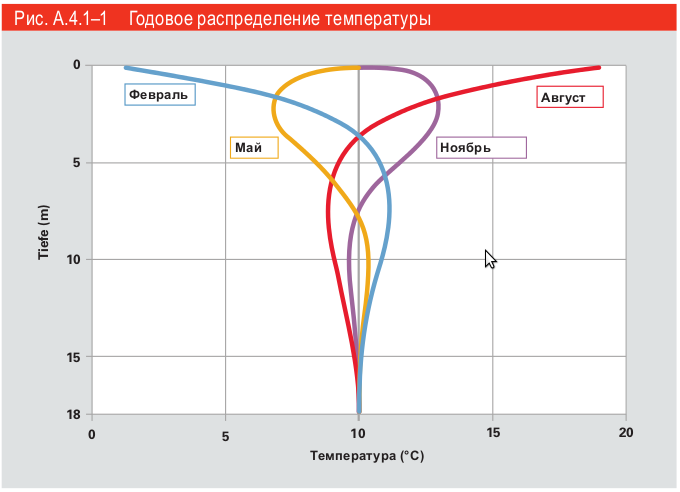

В теме о грунтовых теплообменниках многие сходились на том, что условная глубина с постоянной температурой грунта начинается от -2м.
:shock:
а может все таки примерно так?
:shock:
[ATTACH]467429[/ATTACH]
Т.е. Вы хотите сказать что в феврале (в конце зимы) температура на поверхности грунта будет +1 С?
Может и так, но я без понятия стоит ли верить этому графику непоймиоткуда. Да и суть моего поста была не совсем об этом.
Не нашел там данных по температуре грунта. Может в другом ДБН?
Если принять t поверхности грунта 8°C, то-есть дельта 17°C, то данные становятся близки к данным на Вашей диаграмме.

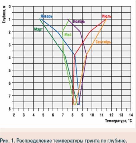

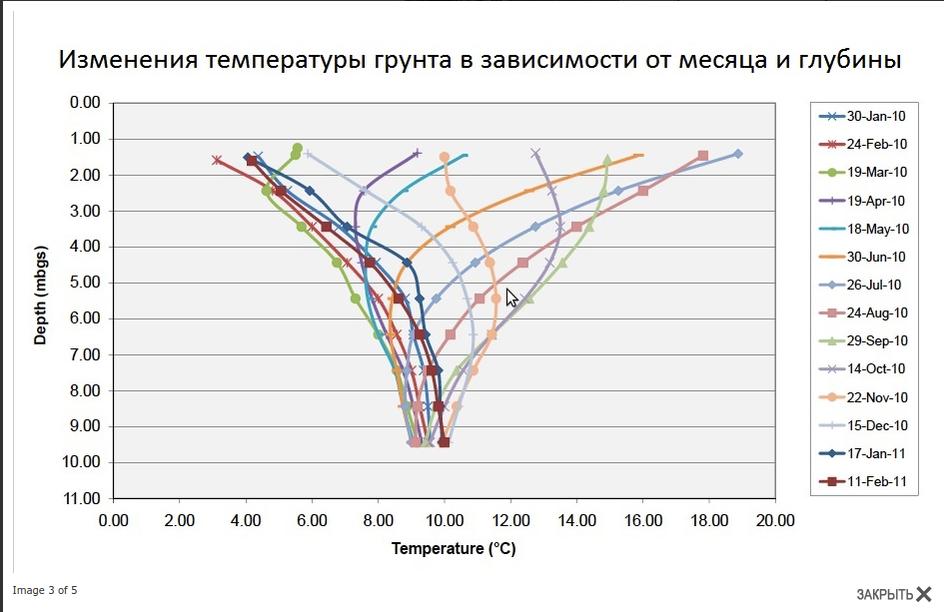

(ссылка устарела)
я написал примерно
замеры обычно делают ниже 1м и для разных грунтов и климатических зон цифры разные, но суть одна.
на глубине более 7-8 метров температура практически постоянна в течение года, изменения составляют только 1/20 изменений на поверхности, а на глубине 14 метров всего 1/400

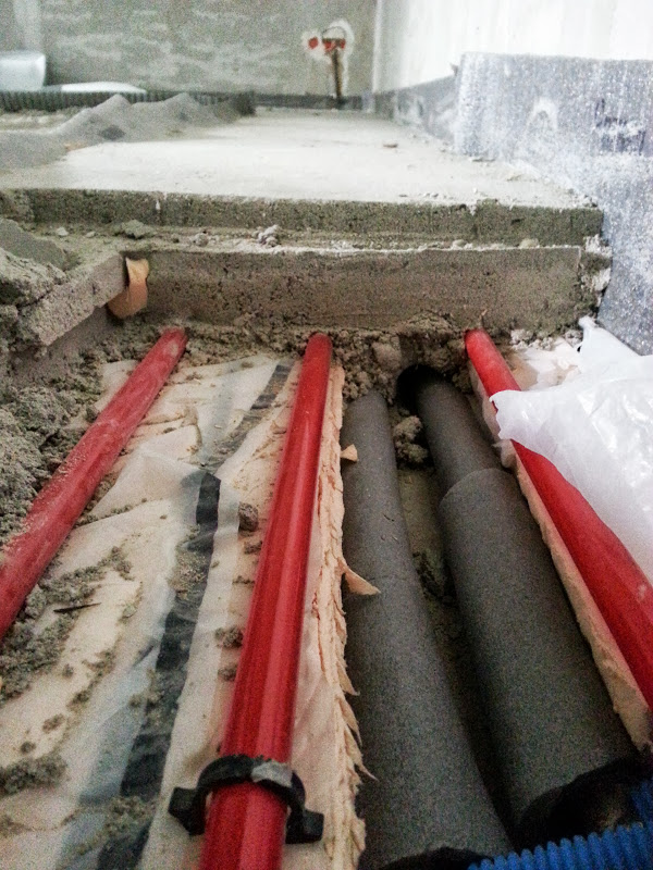

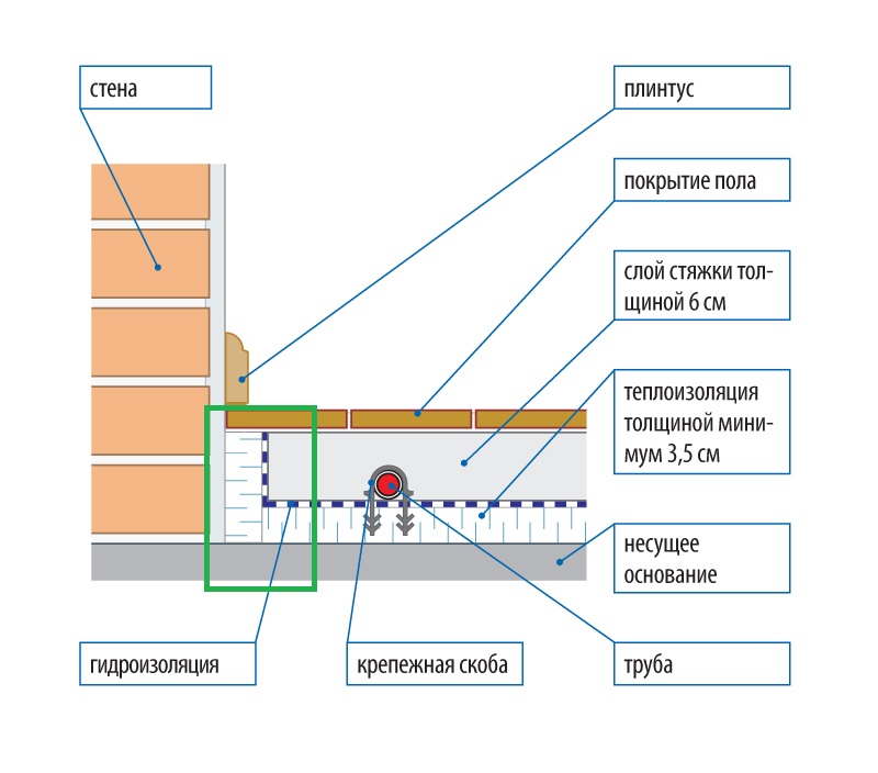

Добрый вечер. Созрели вопросы. Подскажите из опыта бывалых.
1. Монтаж Демпферной ленты:
Из найденного в просторах интернета, есть варианты по монтажу демпферной ленты, а именно вместо неё закрепить ЭППС к примеру 2-3мм, с точки зрения тепло потерь считают этот вариант более надежный, так как утепляем одну из самых холодных зон (стык фундамента-стены) рис. прикрепил (нашел на мураторе).
1.1. Стоит делать такой метод или лучше демпферную ленту, толщиной 8-10мм ?

Демпферная лента, какую положите такая и будет не особо принципиально, главное, чтобы была. Сетку лучше применять, если внизу, то подымать в слой.
Машинная менее прочная, более пористая в раше считают, что она вообще не подходит для теплого пола.
По сравнению с обычной но качественно сделанной машинная это разводняк.
Змінено користувачем Витэк
....1. Монтаж Демпферной ленты:
1.1. Стоит делать такой метод или лучше демпферную ленту, толщиной 8-10мм ?.....
Сравните теплоизоляционные св-ва ЭППС и вспененного ПЭ (полиэтилена).
И всё станет понятно.
Они практически одинаковы. Следовательно, важна только толщина.
