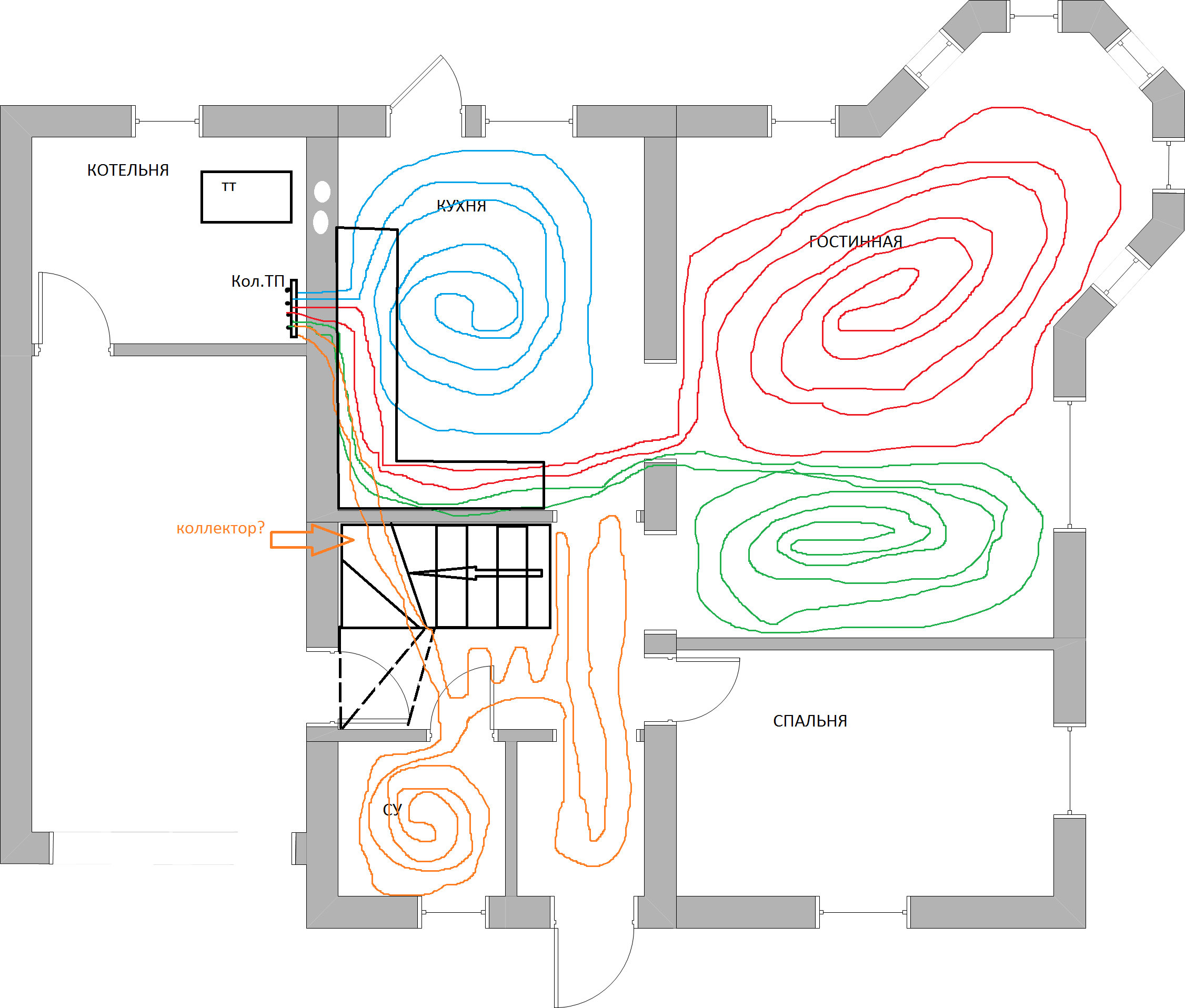

подскажите-посоветуйте по схемке в аттаче, как лучше расположить контура\коллектор?
планируем 20см между трубой + радиаторы (Пока в визио только кухню на 66м контур нарисовал. Буду остальные дорисовывать, пока накидал на скорую руку тут). В спальне будет паркет без ТП, 2 радиатора. Основные вопросы:
1) думаю, стОит ли коллектор перенести под лестницу. Тогда он будет как-бы посередине, и контура будет вести проще. Но какие нюансы могут быть при подключении к котлу? И можно ли вообще на таком расстоянии от котла (ок 3м)?
2) как трубой проходить через несущую стену? надо ли в гофр чтоб избежать возможных физ.повреждений?
3) под ваннами\кух.тумбами - ясно, надо вести. А под лестницей? Или там можно радиатор поставить?
4) для тамбура - хватит ли пару витков символически или надо как и везде плотненько 15-20см. Пока еще не решили, будет ли он холодный или теплый. В любом случае двери из тамбура не планировали
конечно можно, у меня 6 м. от котла
в гофре
вести везде
если двери не планировали то лучше кинуть, тем более там несколько метров
есть какие-то нюансы в подключении? Вы уже кстати закончили ТП, почему не отписываетесь ;) ? Слежу за темой, т.к. планируем в этом году делать то же самое. Вы самостоятельно только разводку ТП со стяжкой делали или подключение к котлу, обвязку и т.д. тоже?
