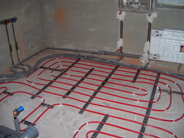

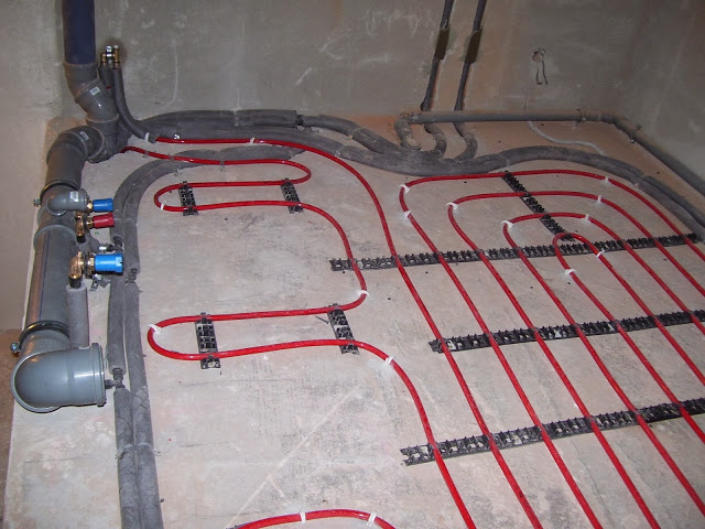

обрый вечер друзья!
Планирую весной-летом делать отопление, в первую очередь после штукатурки стен буду делать теплый пол, планирую на первом этаже отапливаться без батарей, дом - газоблок АРЕРОК D400 375мм, утеплять пока не планирую. Почитав много про ТП созрело немного вопросов на личном примере:
1) пирог - ЕППС 30мм / полиэтиленовая клеенка / армированная сетка 100мм/100мм, к ней крепиться труба 16мм затяжками / стяжка 4 см
2) шаг 10 см между трубами - крепить удобно к сетке, но не будет ли часто это?
3) длина контуров очень отличается: 1-100м, 2-105м, 3-53м, 4-62м, 5-88м, 6-85м., на фото видно контуры, как сделать что бы было оптимально?
4) в бухтах 16 трубы вроде по 200 метров, если труба остается, куда ее можно применить, соединять я так понял нежелательно?
5) в местах расположения под ванной, кухней, делать ТП или нецелесообразно?
Очень верно, что человек дал данные о своем доме, и просит помочь сделать ТП - правильным. Правильным для ТП при любом доме может быть только пирог пола и то, скорее вопрос правильности укладки паро-гидроизоляции, все остальное уже сделано, даже с толщиной утеплителя не очень разгонишься - какая-то конструкция уже сделана. Вопрошающий уже даже заложил толщину ЭППС - 30 мм.
Исходя из начальных данных, ТЗ - то-есть появляются дополнительные вопросы:
- будет ли экономичным отопление ТП в данном доме;
- достаточно ли будет одного ТП для полноценного отопления.
Вот, имея вот такие данные, и можно говорить о "правильном ТП и необходимости его"
Да, забыл про вентиляцию, допустим, он запроектировал - гравитационку-естественную, для этого он уже сделал какие-то каналы в "грязных зонах" и приточные клапана в чистых.
Продолжим.
Рассчитаем (приблизительно) теплопотери здания.
Хозяин выбрал для строительства дома ГБ Д400 - 375. Хотя по ДБН - Д400 не является конструкционным материалом, тем более в сейсмоопасных районах запрещенно строить ниже Д700, да бог с ним, теплосопротивление стены - 3.09 (м²•˚С)/Вт, сопротивление перекрытия(крыши, мансарды) зададим по норме 3,58 - это 190 мм стекловата -плита-45. Остекление жилого здания 12-18 %. При размерах здания 10*10*3 (одноэтажный): площадь крыши 100 м.кв, стены - 10*4*3*0,85=102.м.кв (остекление 15 %), окна - 15 м.кв, нормальная система вентиляции при утепленном доме занимает примерно 30 % от всех теплопотерь.
Итак: примерные теплопотери здания 8,5 кват/час, с учетом вентиляции 8,5*1,3=11(пример взят для Киева). Исходя из площади 11/100=110 ват/м.кв
Возможна ли такая теплоотдача ТП, с утеплителем 30 мм - да, но температура поверхности пола должна быть 30 С, при этом - теряется дополнительно около 8 ват/м.кв/час, или 0,8 кват/час на дом.
Анализ показывает: система отопления должна быть комбинированная ТП+радиаторы, которые будут включаться "два-три раза за ОС на 1-2 недели".
Это очень примерный расчет, я даже не уверен, что он соответствует(результаты по некоторым расчетам, которые проводил раньше). Я только хотел напомнить банальную истину - делайте расчеты, а не спрашивайте: правильно или нет.
Касательно вашего пирога - паро-гидро должна быть на уровне горизонтальной гидро цоколь-стена, утеплитель желательно брать (по ЭППС) - 6-7 см (сопротивление около 2,0), и это будет для вашего дома -"правильный ТП", а что все-таки у вас с вентиляцией?
