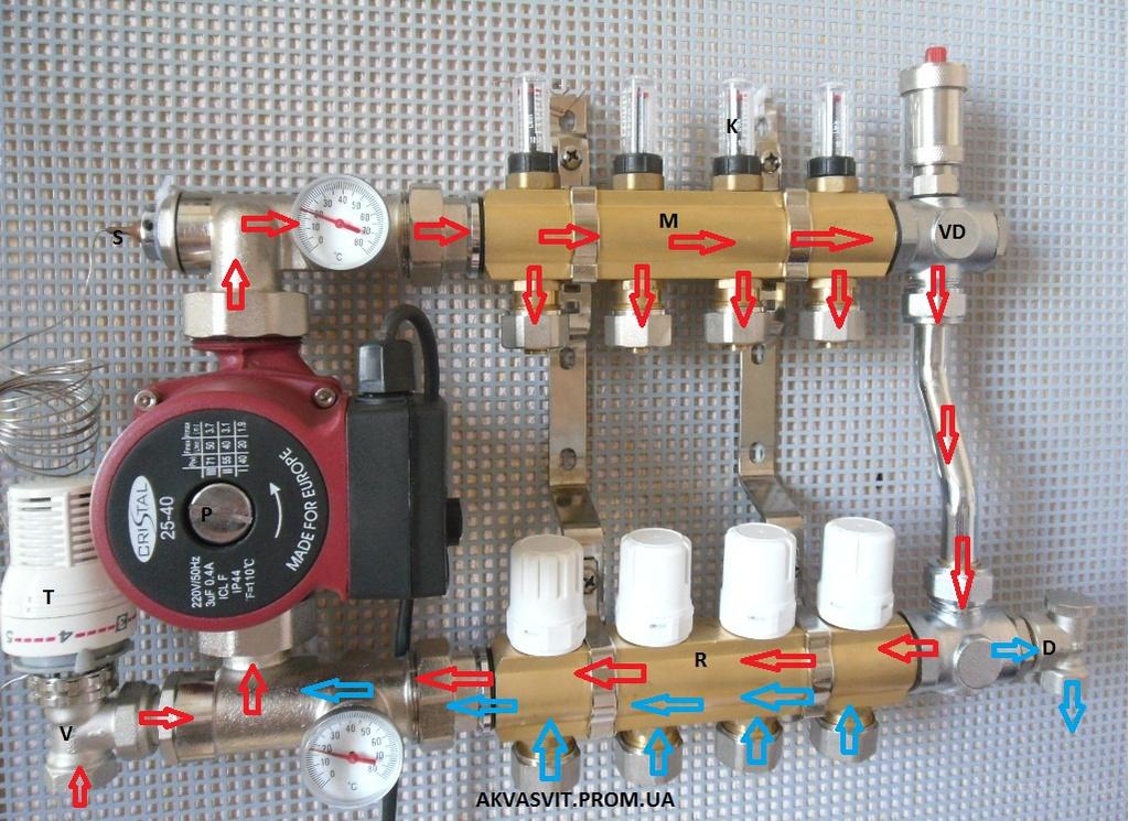

Зачем вам Мультибокс? На ваши три зоны(20м-15м-5м) установите коллектор и насосно-смесительную группу,где угодно и мотайте от души.Начинаем с экономии,а заканчивает...:o :D

Господа, а можно ли коллектор тёплого пола второго этажа разместить под потолком первого этажа? Скажем грубо, коллектор окажется на 2м ниже плоскости труб тёплго пола.
Сантехники, что-то говорят, что будем проблема со стравливанием воздуха в контурах... Но сильно хочется убрать коллектор со 2-го этажа в котельную на 1-й.
Можно ли чем-то компенсировать такую схему, например, более мощным насосом?
Посчитайте скорость потока в трубах побольше - и можно ставить. Нет в этом ничего военного.
скорость потока регулируется мощностью насоса?
Скорость потока регулируется как мощностью насоса , так и диаме тром трубопроводов, длиной контуров и нек оторыми иными вещами. Покамест дя поостоты играйтесьасосос " побольше"
