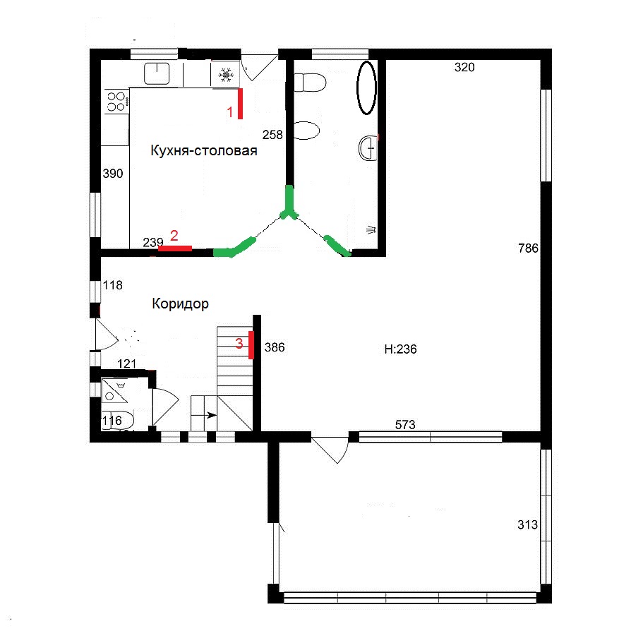

Есть радиаторы - 3шт (1 в кухне, 1 в кладовке и 1 в коридоре)
Хочу объеденить кухню и кладовку и сделать ТП везде...
Возникает несколько вопросов...
- Радиаторы оставлять или заменить на ТП? 1 точно убирать надо. ТП больше для комфорта...
- Стяжку резать до ЭППС или достаточно на 2/3 толщины? Боюсь чтобы не нарушилась и не пришлось полностью всё заливать заново...
Как лучше крепить трубу в канавке? Привязать к дюбелю? Заделывать канавки чем лучше? Эластичный клей для плитки? Или обычным ц/п раствором?
- Реально ли самому заложить трубу а спецов позвать на демонтаж радиаторов и на подсоединение?
- Какой шаг? можно 20см?

Я всё понимаю... я сам довольно самокритичен
это мой 4-й строительный проект...
новое строить - это одно
Старое переделывать другое... но через 3 недели начинаю... а 100% плана работ пока ещё нет...
Под имеющими стяжками ЕСТЬ уже 50мм изоляция...
По радиатоам... 2 могу оставить
1-й сделаю под ТП в кухне и коридоре - сколько реально можно накрутить м.п. с одной точки радиатора?

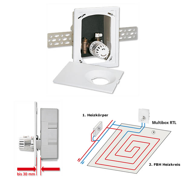

С РАДИАТОРНОГО КОНТУРА ТП НЕ МОТАЮТ.198326679_.jpg.fb58cb5d4f360b7321a004990b5fadcd.jpg
С РАДИАТОРНОГО КОНТУРА ТП НЕ МОТАЮТ.[ATTACH]354152[/ATTACH]
Сорри за вопросы от чайника...
Через мультибокс... я понимаю
Он ставится на обратке... понимаю
На приведенной схеме 2 контура - один на радиатор и один на ТП через Мультибокс
Вопрос - могу я с радиатора запитать ТП через мультибокс?
Тоесть радиатор1 убрать вообще?
Если да - сколько могу намотать м.п.?

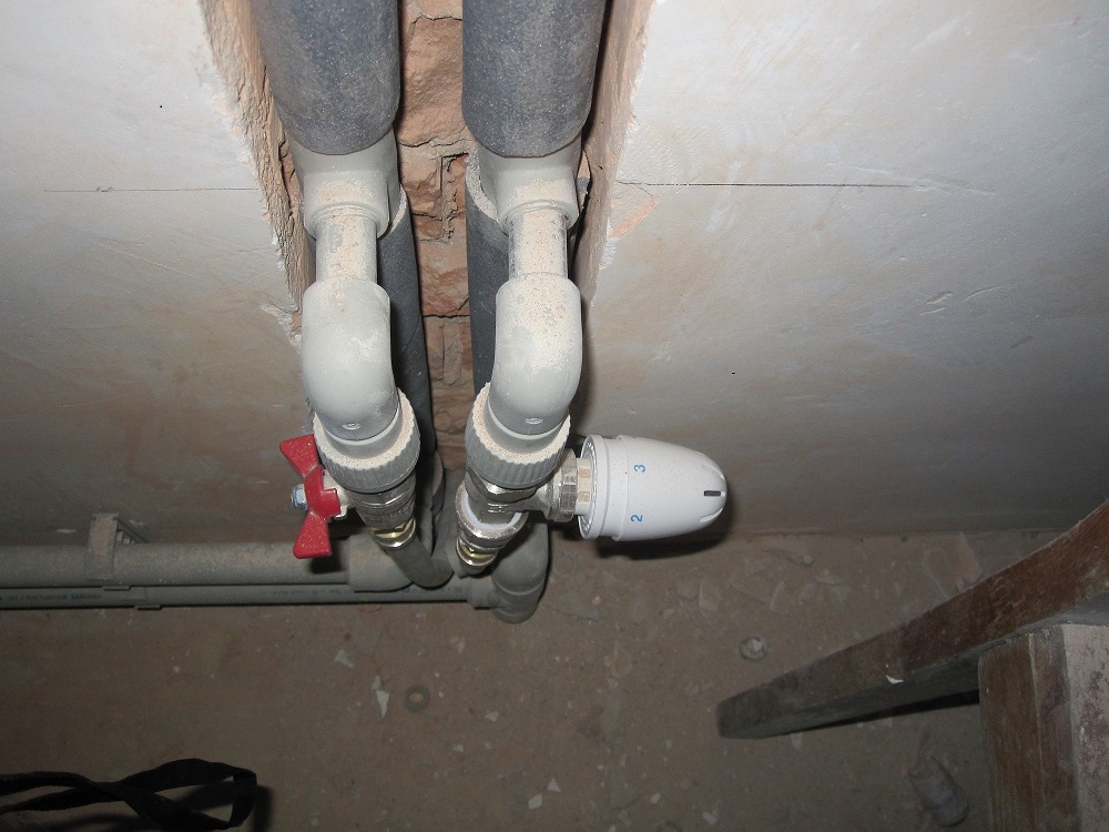

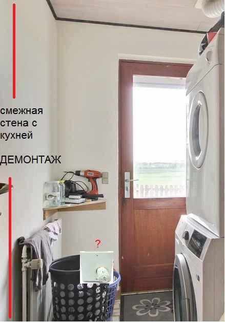

В ванной там есть ТП и вот такая завязка - 121фото
Тот радиатор что хочу убрать скорее всего закольцован - как на втором фото 115
Фото 3 - тот самый радиатор который надо будет убрать
Подключать будет спец - моя задача спланировать и подготовить всё правильно
У многих фирм-производителей есть готовые решения запитка Т.П. от радиатора:Herz-8100, но на длинных ветках не нагреет ваш пол. Сколько радиаторов,не известно на ветке. Лучше от котла протянуть трубу, дешевле. На обратку-RTB. Метраж зависит от диаметра трубы,чем больше,тем меньше сопротивление.
От котла в принципе возможно... котельня сразу за кухней...
Но радиатор надо всё-равно убирать...
Если я оставлю по одному радиатору в кухне и коридоре...
А ТП намотаю 20м2 (15 кухни-столовой и 5 в коридоре) с шагом 20см - что с этого получится?
ТП надо для уюта - если пол будет немного теплый - ОК - главное не ледяной
Или могу намотать и оставить конец шоб хватило до котельни
В котельне планирую поменять котел на пеллетный осенью - а пока думал сделать перепланировку и закончить ремонт в кухне и коридоре - может хватит немного сил на ванную
От пеллетника подача обычно 55-68гр т.е. 60гр мин.
Мультибокс рассчитан до 20м.
Зебра:D
Зебра:D
20м2 с мультибокса при шаге 10см?
Шаг 15см - пианино? т.е. кое-где пол не прогрет - но не критично..?
