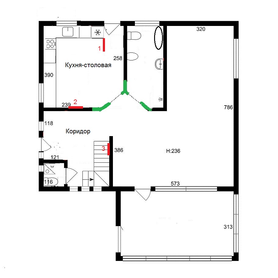

Viks Опубліковано: 16 квітня 2014 Поділитись Опубліковано: 16 квітня 2014 (змінено) Есть готовая стяжка- 50мм ЭППС и сама стяжка 50-60мм Есть радиаторы - 3шт (1 в кухне, 1 в кладовке и 1 в коридоре) Хочу объеденить кухню и кладовку и сделать ТП везде... Возникает несколько вопросов... - Радиаторы оставлять или заменить на ТП? 1 точно убирать надо. ТП больше для комфорта... - Стяжку резать до ЭППС или достаточно на 2/3 толщины? Боюсь чтобы не нарушилась и не пришлось полностью всё заливать заново... Как лучше крепить трубу в канавке? Привязать к дюбелю? Заделывать канавки чем лучше? Эластичный клей для плитки? Или обычным ц/п раствором? - Реально ли самому заложить трубу а спецов позвать на демонтаж радиаторов и на подсоединение? - Какой шаг? можно 20см? Змінено 16 квітня 2014 користувачем Viks Посилання на коментар Поділитися на інших сайтах More sharing options...
