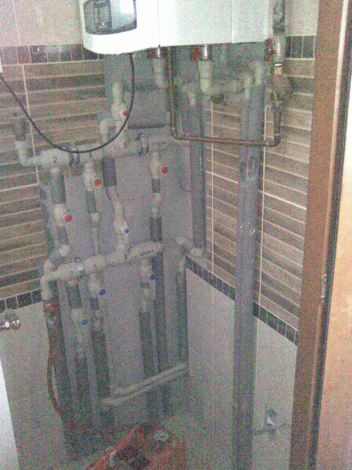

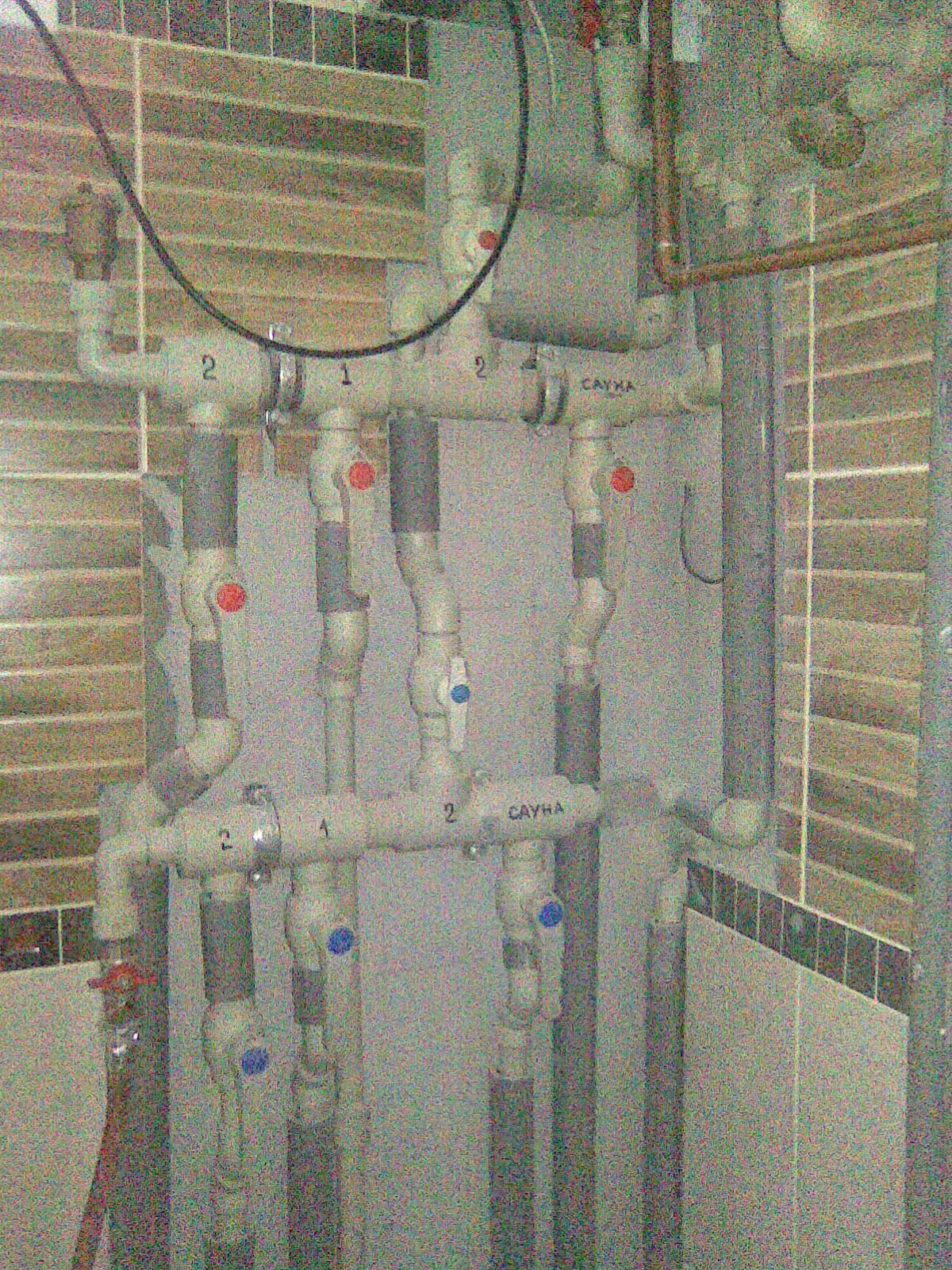

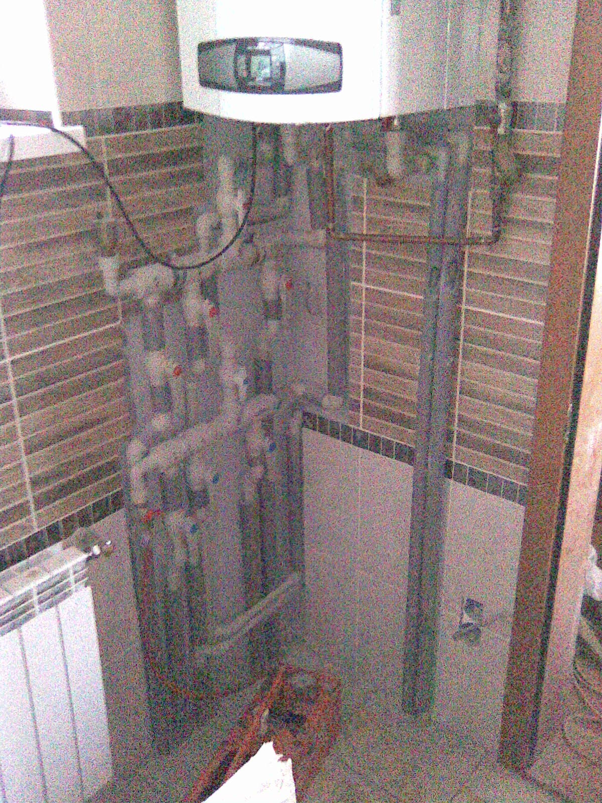

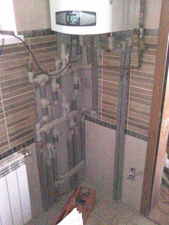

Стоит ли иметь дело с мастером, который делал обвязку котла на фотографиях?
ЗВЕРНІТЬСЯ ДО СПЕЦІАЛІСТІВ З ФОРУМА, ЯКІ В КИЄВІ ЖИВУТЬ
А я до кого звернувся? Хіба до тернопільчан?
так вопрос же был не "Хто мне ЭТО исправит?", а несколько иной... и много более обширный - типа "как оценивается такое исполнение работы вообще"
