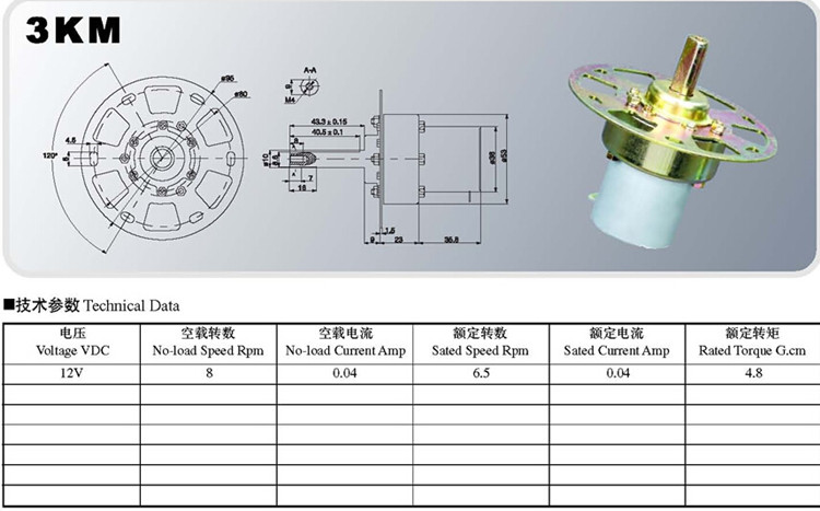

Добрый день стабик руселф sdw2 10000L постоянно загорается ошибка 10'' не исправность сервопривода'' какие возможно пречины поломки и их устранение???

проверял сервопривод аккум 12 в все работает ток примерно 1,5ампера,а вот с платой проблема на выход сервопривода подаеться напряжение 3-5-7 вольт на вентиляторы охлаждения как и положенно 12 в.Подскажите пожалуйста где пречину искать или проще плату купить ???

:eek: 1.5 А - при таком токе он либо взлетать должен либо транзисторы кипеть сразу.Нормальное потребление движком в пределах 30-50мА .

так это короткое в моторе,смотри табличку.
Извените за неточность сила тока 0,15 А
А плата 105 -2.0.1 дисплей 36
Все равно много.Обычно 0,03-0,05А.
0.15А допускаю еще пиковое , если постоянное потребление-явный износ движка/редуктора
Износа быть не должно т.к. стабу 3месяца с гарантией связываться не стал ! А вот за параметры потребляемого тока спасибо, вскрыл редуктор а там ''товарищи'' китайци смазки зажали.промыл смазал и потребление тока стало 0,07А без счеток ,а с счетками 0,14А

И ток реле выхода надо учитывать , ток потребления исправного сервопривода 100 милиампер . Змінено користувачем кошмар
Даташиты производитель для себя наверное пишет
При всем уважении к производителям данной продукции , из личного опыта 60 миллиампер минимальный ток новых приводов и с учетом нормального редуктора , в пике при движении под нагрузкой ( двойная щетка ) 100 миллиампер .
