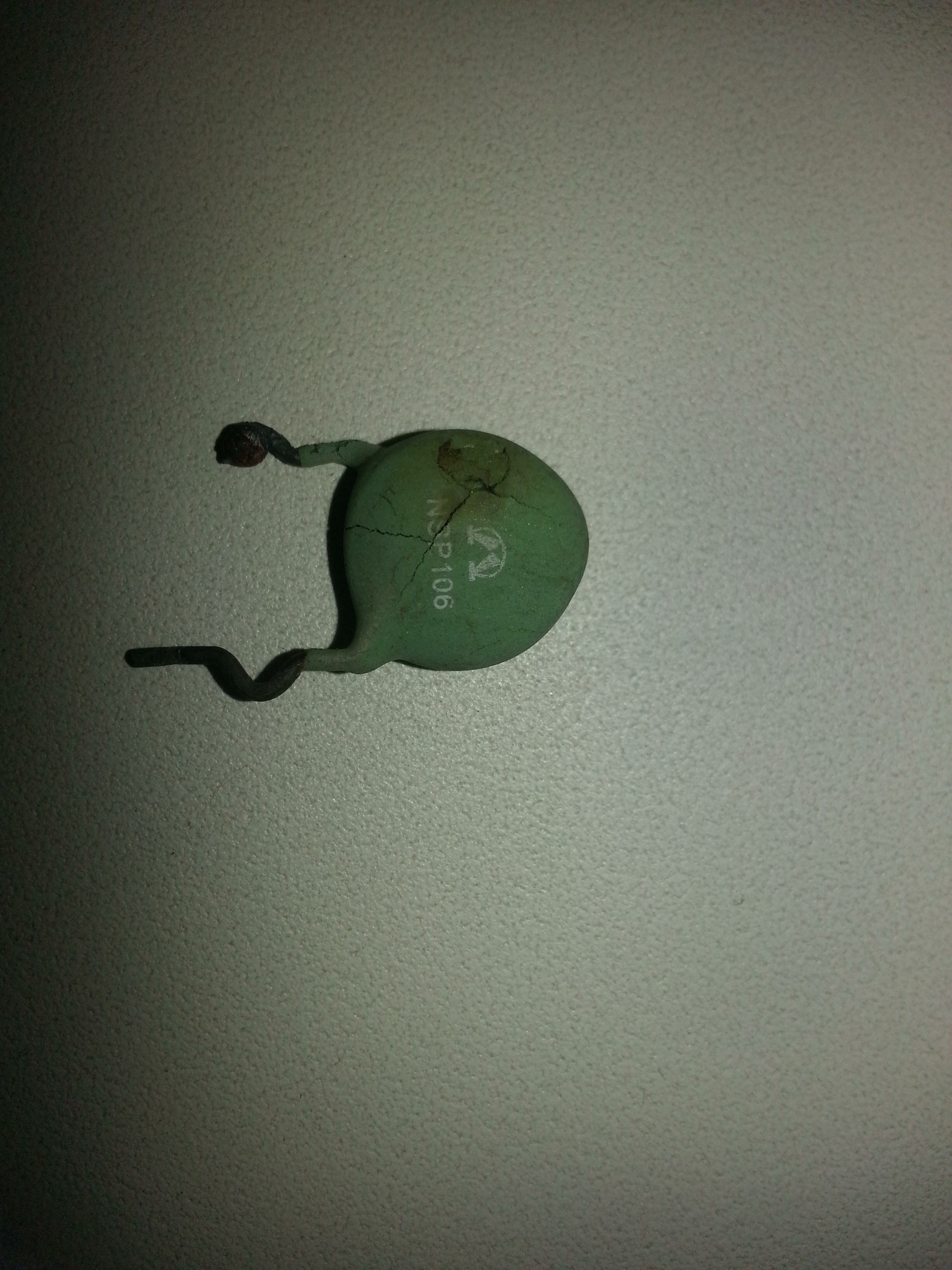

есть такой штук как luxeon UPS-1000LE, уходит в защиту и пищит, после перезагрузки пытается запустится сек30 и снова в защиту при этом сильный запах горевшей обмотки. После вскрытия видно ,что на терморезисторе (если я правильно понял) трещины и одна ножка отгорела, и в момент старта там дуга 1мм светится , есть ли проверенные люди кто ковырял luxeon в Киеве?, года 2 назад он уже не включался,

фото было бы легче воспринять. а то мало ли, может терморезистор то варистор?

оказалось в нем и вторая нога от паяная, просто болтался

коль ни кто не откликнулся, решил заменить этот терморезистор и посмотреть что будет, но найти его не смог, даже не смог найти его характеристики, кто то знает где его найти или чем заменить?
это термистор а не терморезистор, в этом то и суть.
он мог и не сам по себе отгореть, вероятно на то есть причина.
