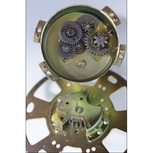

Гайки китайцы подкладывают когда идут с коротким штоком редуктора , так шо не вариант
Редуктор не разбит ?
Люфт редуктора .

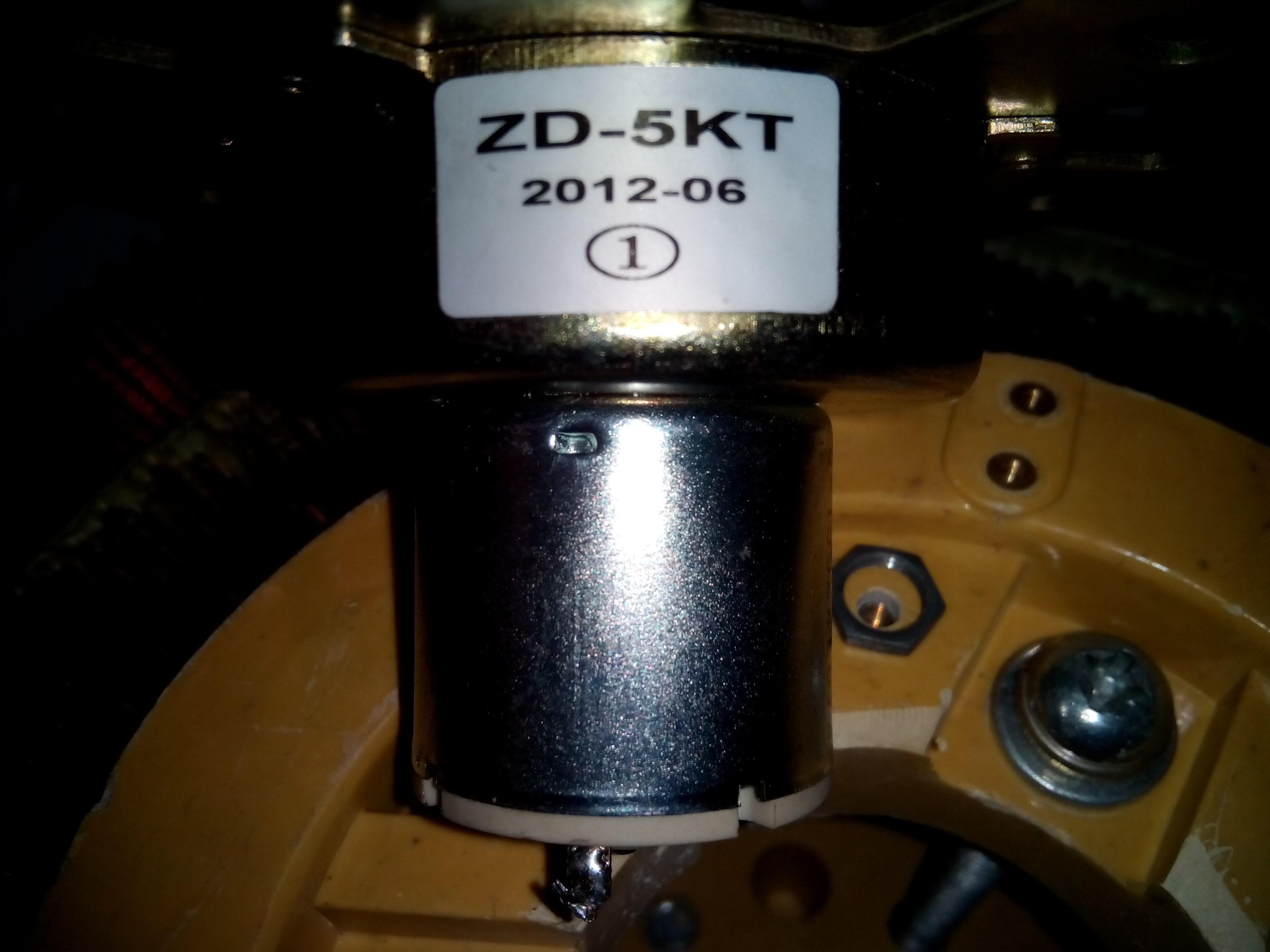

По вашему замечанию: Люфтит ось на подшипнике и в задней опорной втулке, опять разобрал редуктор на оси сделал мелкие накернивания а заднюю опору осадил (в сторону шестерни) чтобы торец вала стал с торцом втулки вровень , там походу осталась не изношенная зона .Сейчас осевого люфта нет, радиальный уменьшился с 4 до 2мм.Я понимаю что меры временные и надо брать новый привод, но жаба убедила доводом "посмотрим как будет работать схема управления".Потестим недельку другую и закажу привод.
Это усиленный сервопривод?
Редуктор в смысле.Усиленный.
Обычно шел уже с индексом G .Например 5кт-G
Старые все шли из желтого металла и тонкие.
Как то в обиход ввел это выражение чтобы отличать от старых
Новые выглядят так
А двигатель тоже усилили,или он без изменений ? А редуктор точь в точь как на вашем фото.

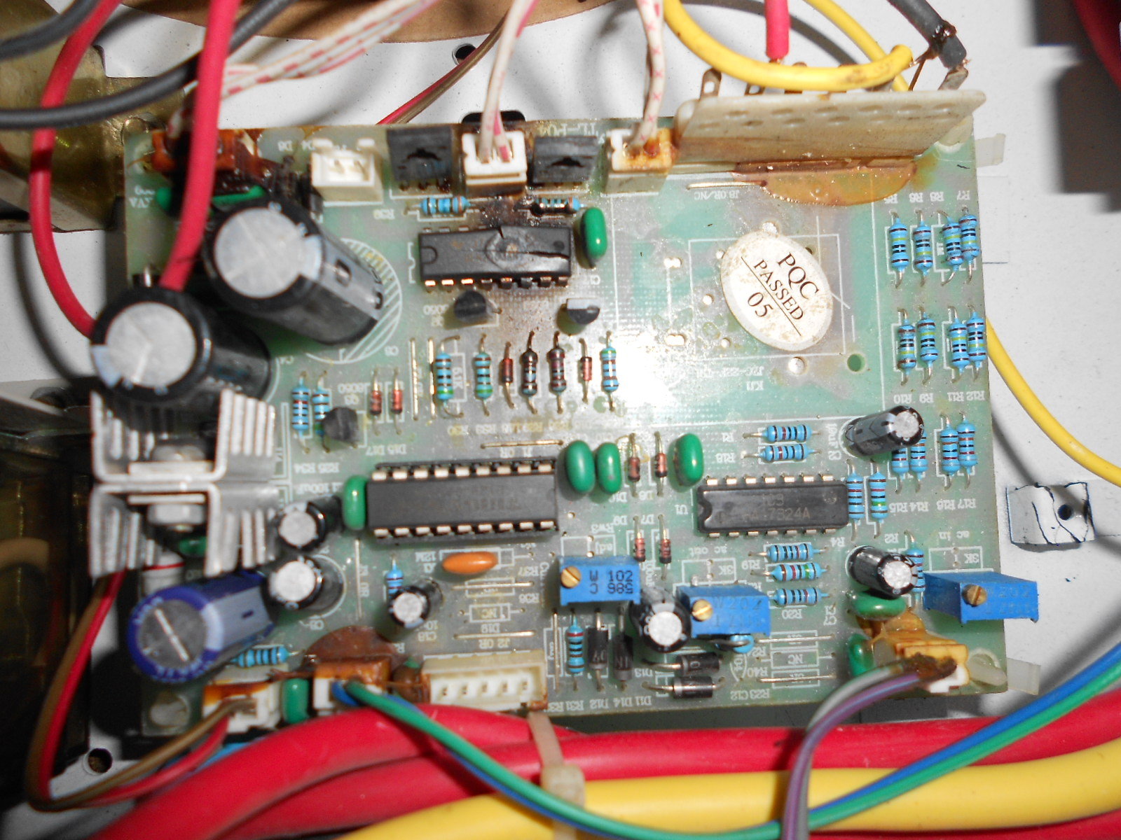

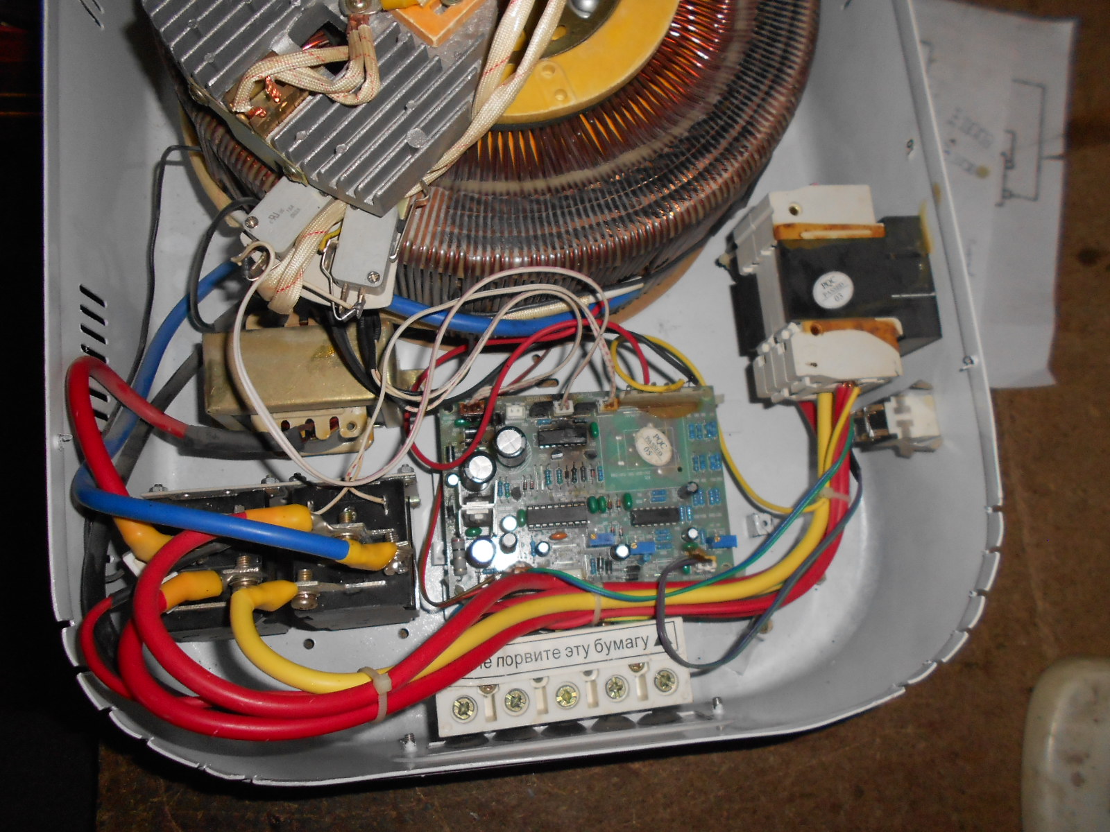

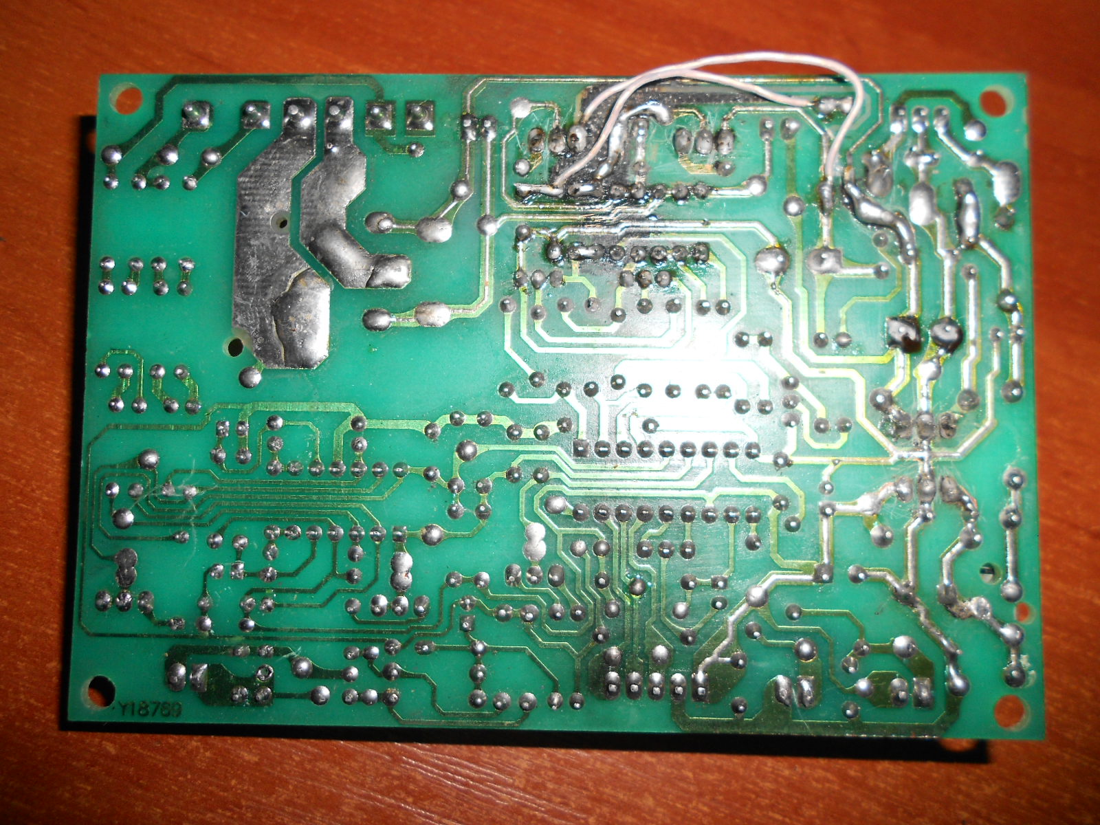

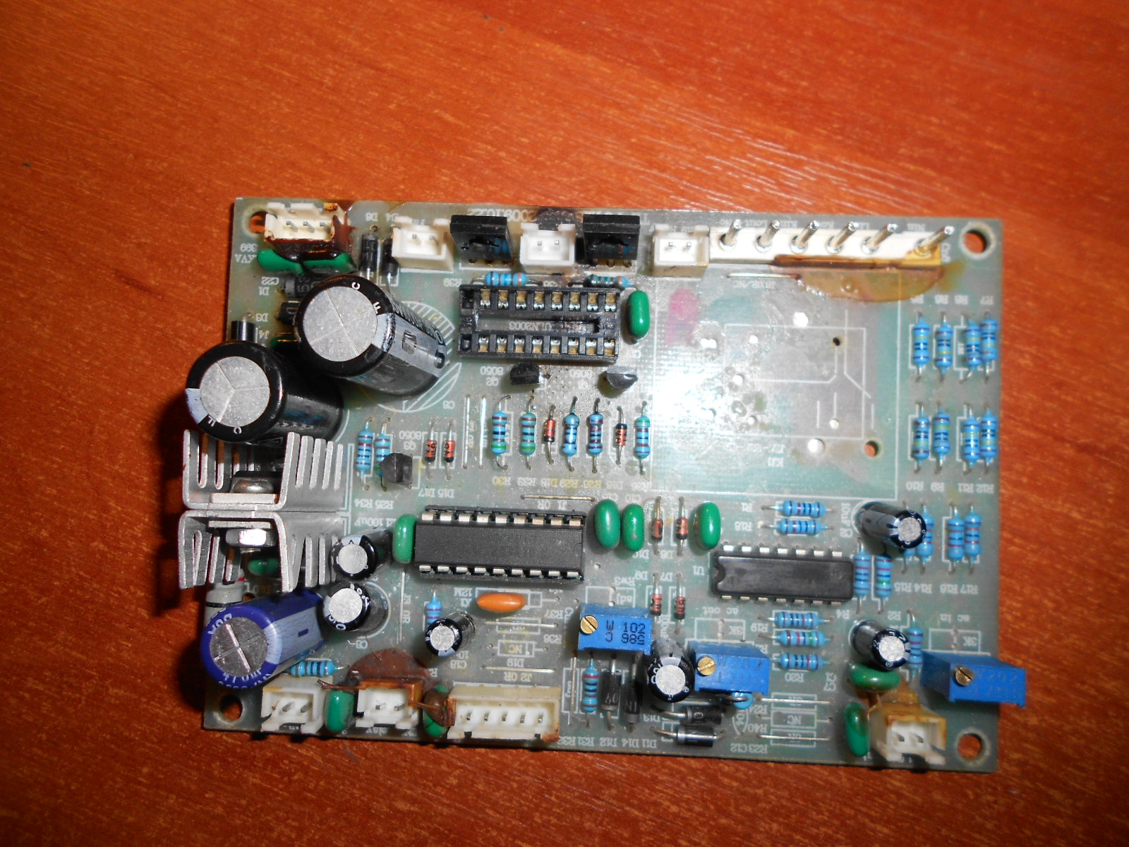

Стабилизатор Luxeon WDS-10000 у него сгорела плата управления фото ниже,сильно выгорела 2003 и некоторые дорожки погорели.Дорожки восстановил заменил диоды d1 d3 d4 d6 были пробиты. Микросхему пока не ставил.В корпусе стабилизатора нашел кусочек медного оголенного провода возможно он и послужил причиной выхода из строя платы "коротнуло по плате",а может и нет. На данный момент стабилизатор включается индикация есть напряжение вход/выход показывает, но сервопривод естественно молчит микросхемы то нет.Меня смущает напряжение 16.2в на ножках 8 9 микросхемы вроде многовато.Подскажите сколько должно быть?
8 нога 2003 по схеме GND, общий провод. Там напряжения не должно быть ваще,ищите где обрыв и короткое ( если все правильно померяли).
Коллега , вы на плате заметили стоит LM7812 ? Что с напряжением на ней ?
По схеме которой пользовался ( за достоверность на 100% не ручаюсь) на 9 ногу берется выпрямленное напряжение ДО Кренки, так что может гдето так и есть....
Да я вижу,возможно я не правильно выразился между 8 и 9 ножками 16.2В
Конечно на LM7812 входящее эти же 16.2В на выходе 11.95В все в норме.
Возможно,но я почему засмущался,потому что дорожки были погоревшие я восстанавливал по фото аналогичной платы и интернета.Не поделитесь схемой которая у вас есть?

Фото платы ближе.
Кроватка на улн2003 только на время проверки.
А так впаять обязательно.
Прогорание цепочки диоды-улн косвенно говорит о проблеме с сервоприводом.
Вечером проверю ток потребления сервопривода.
Добавлено через 1 час 1 минуту
Ток потребления замерять со щеточным узлом или без? Как правильно подскажите?

Ну так и должно быть.

Подал 12в от лабораторного блока питания на сервопривод ток со щетками 0.11-0.12А без щеточного узла 0.04-0.05А.Это много/мало???
Спецы говорят что многовато, у меня точно такие токи. Собрал, проверяю в холостую почти, 4-й день, нареканий нет,на выходных нагружу .....
Но привод заказывать надо, этот долго не проживет. Почитайте ветку ,тут много полезного.....многие вопросы уйдут...
Собрал все в кучу установил 2003,включил все вроде работает,все показания отображаются,нагрузку не подключал через 5 мин работы без нагрузки услышал запах горелого хотел выключить но не успел сгорела микросхема 2003.Ставлю другую микросхему отключаю сервопривод,включаю стабилизатор,держу палец на микросхеме и через 1 мин палец не удержать разогревается микросхема,меряю питание на микросхеме просело до 13В без микросхемы 16.2.Меряю сопротивление между 8 и 9 ногой микросхемы (выпаяной) 42 Ом.Подаю 12В на микросхему от бп греется при этом ток 0.4А !!! Вот теперь думаю то ли микросхемы левые то ли стаб их убил. Микры брал в IMRAD.
При необходимости проверить легко , тем более есть лабораторник.
2 подряд битые -возможно , пробуй другой фирмы-производителя.
Но проблема скорее в другом.
Возможно недопаленые транзисторы SB772 морочат голову.

Транзисторы SB772 менял оба,попробую купить в другом месте ULN 2003.
Скажите пожалуйста сервопривод нужно менять с такими токами или еще поработает?

Из практики
Когда в третий раз за неделю сгорела плата я сказал клиенту или меняем сервопривод или надо что то делать , после этого прошло полтора года (глянул записи).
А так сервопривод был так ниче по замерам на коленках.
Ваши замеры мне ни о чем не говорят , одно дело у меня в сервисе , другое я читаю уже последствия , так что пробуйте.
