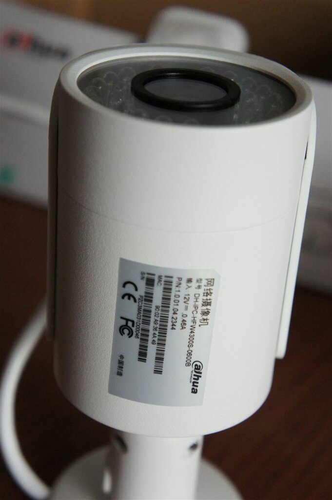

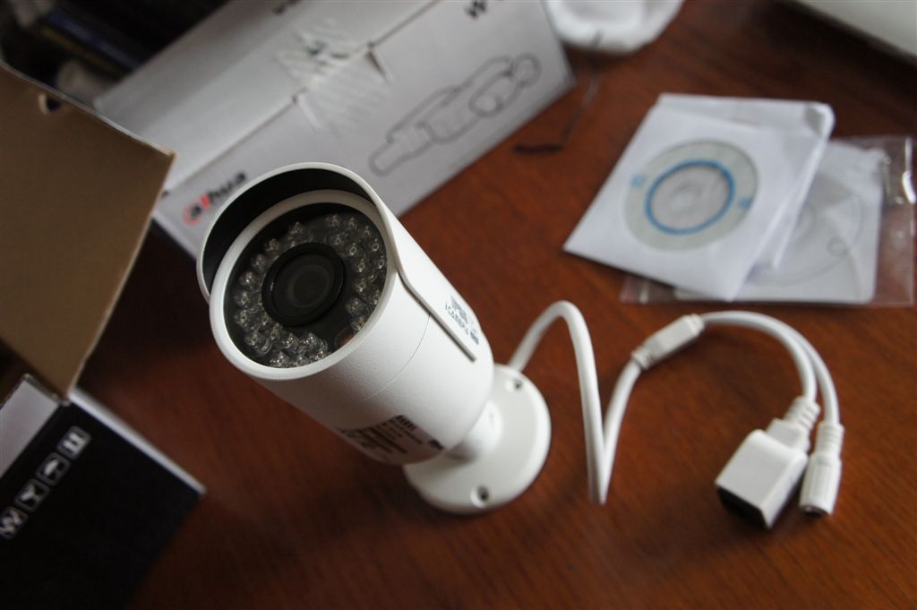

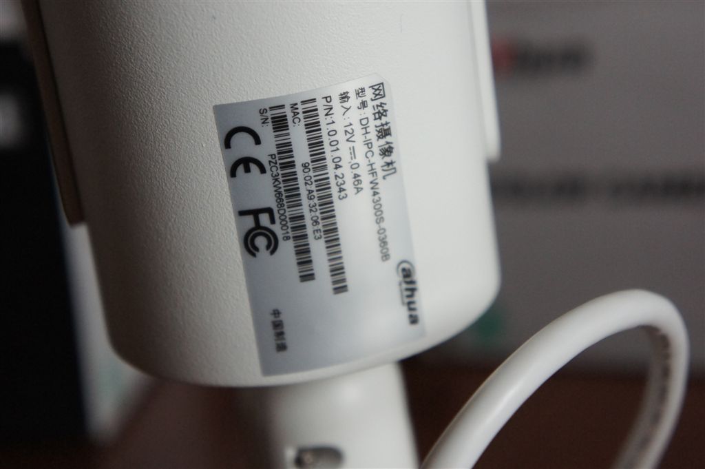

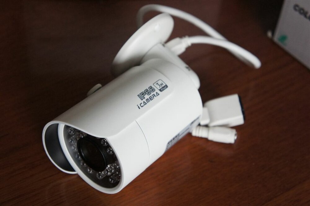

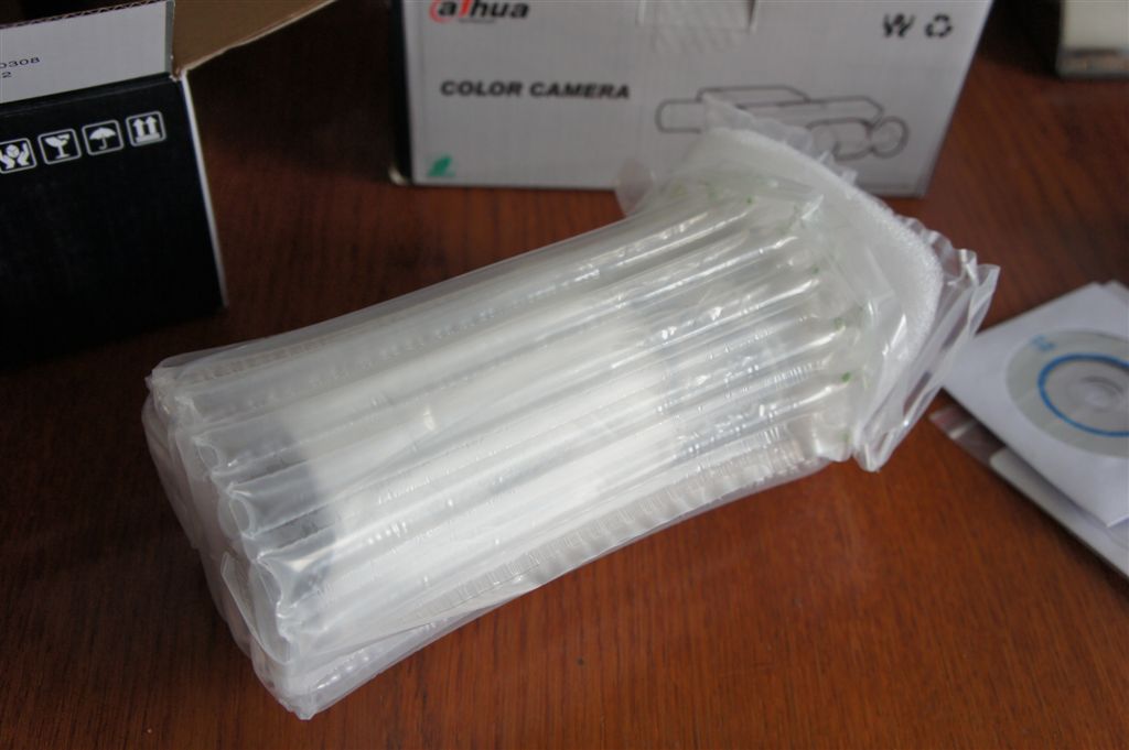

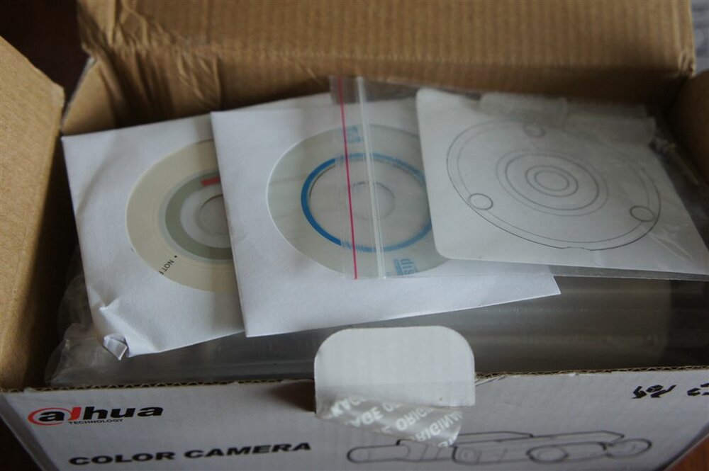

LM Опубліковано: 19 квітня 2014 Поділитись Опубліковано: 19 квітня 2014 Получил сегодня 2 камеры Dahua IPC-HFW4300S - одна с линзой 3,6 мм, другая - 6 мм. Оплатил - 26 марта, от оплаты до доставки - 3 недели. Внутри даже инвойс был на мое имя с адресом, телефоном: стоимость указана "проходная" плюс все заверено мокрой печатью продавца Камеры оказались "конкретными железяками", я думал будет что-то хлипенько пластиковое. Размеры тоже - удивили, на "картинках" что-то мелкое, помещающееся в ладонь, а тут - габариты побольше. Судя по упаковке - оригинал, но выкладываю фото, чтобы специалисты "развеяли" мою уверенность ;) В комплекте - 2 диска и кондуктор разметки крепления с шурупиками и даже дюбелями На одном диске - руководство пользователя, описание ПО для андроида, эппла, блэкберри, винды. Все - в PDF-ах, на английском, ничего на китайском нет. На другом - похоже все то же, но иероглифами (сужу по подкаталогам - названия папок - на английском) На сегодня цена этой камеры у того же продавца - 118$, (я брал по 122$) подрбный Хиквижин на 3МР DS-2CD2032-I тоже с РоЕ уже меньше 100$ с доставкой. Доставка как видим по срокам тоже приемлима. Теперь буду разбираться с камерами - больше всего меня интересует с какими линзами заказывать остальные - хочу реальную картинку увидеть в моих условиях, не в "теории". 5 Посилання на коментар Поділитися на інших сайтах More sharing options...
LM Опубліковано: 19 квітня 2014 Поділитись Опубліковано: 19 квітня 2014 Возвращаясь к комплектации - все как здесь - 1:1 vidimost.com/index.php?route=news/article&news_id=112 ПО - также такое же, похоже - настоящая Ну и не утерпел, подключил камеры к компьютеру. Не обошлось без эксцессов: нашел в загашнике БП 12в 500 мА, включил, камера не работает. Только после чего додумался померить напругу на выходе БП: 18 в. Еще недошло с первого раза - может под нагрузкой нормально? Но т.к. камера не раегировала, заподозрил что-то не то. Нашел от модема еще один БП, померил 12 в. Легкий мандраж, что 122$ ушли на эксперименты, но ... все заработало с полтыка. Все "по-инструкции" - www.worldvision.su/news/manuals/kak-podklyuchit-ip-kameru-279.html :D Затем все со 2-й камерой - все тоже Ок. Правда не сразу, т.к. зачем-то меня дернуло установить ІР 192.168.0.108, вместо штатного 192.168.1.108, пока не вернул "взад" - вэб-интерфейс категорически отказывался даже загружаться . Пара вопросов: Почему-то "тормозят" обе камеры. Причем так прилично. Особо с разрешением и потоком не игрался, но тормоз хороший. С чем это связано? Включал напрямую в сет.гнездо ноута, с ноутом или камерами что-то? И еще вопрос - как проверить наличие поддержки РОЕ? Посилання на коментар Поділитися на інших сайтах More sharing options...
toksoft Опубліковано: 19 квітня 2014 Автор Поділитись Опубліковано: 19 квітня 2014 Возвращаясь к комплектации - все как здесь - 1:1 vidimost.com/index.php?route=news/article&news_id=112 ПО - также такое же, похоже - настоящая Ну и не утерпел, подключил камеры к компьютеру. Не обошлось без эксцессов: нашел в загашнике БП 12в 500 мА, включил, камера не работает. Только после чего додумался померить напругу на выходе БП: 18 в. Еще недошло с первого раза - может под нагрузкой нормально? Но т.к. камера не раегировала, заподозрил что-то не то. Нашел от модема еще один БП, померил 12 в. Легкий мандраж, что 122$ ушли на эксперименты, но ... все заработало с полтыка. Все "по-инструкции" - www.worldvision.su/news/manuals/kak-podklyuchit-ip-kameru-279.html :D Затем все со 2-й камерой - все тоже Ок. Правда не сразу, т.к. зачем-то меня дернуло установить ІР 192.168.0.108, вместо штатного 192.168.1.108, пока не вернул "взад" - вэб-интерфейс категорически отказывался даже загружаться . Пара вопросов: Почему-то "тормозят" обе камеры. Причем так прилично. Особо с разрешением и потоком не игрался, но тормоз хороший. С чем это связано? Включал напрямую в сет.гнездо ноута, с ноутом или камерами что-то? И еще вопрос - как проверить наличие поддержки РОЕ? Посмотрите в меню- может камера к DNSу например стучится, или еще чего. Может emailы пытается отправить. POE бывает 2х типов, я уже писал. Оба типа выполняют танцы с бубнами (PSE, negotiation) перед тем, как подать питание, так что нужно пробовать с каждым типом injectora. Можно начать с mid-span. Иначе никак. Нужно учитывать то, что для end-span питание подается по шнуркам данных, и если в оборудовании нет цепи развязки (трансформатор, или конденсатор с дросселем), то есть шанс (небольшой правда), что при подключении инжектора end-span, из устройства может пойти синий дым. Я бы поинтересовался у поставщика (Dahua) как реализовано POE в камере. 2 Посилання на коментар Поділитися на інших сайтах More sharing options...
