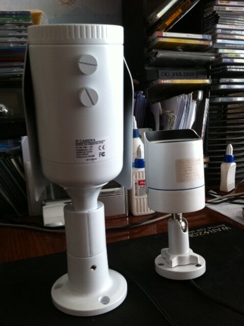

ЗЫ. Тут китайцы прислали камеру 5Мр с вариофокалом 2,8-12 мм - "телескоп" :)
