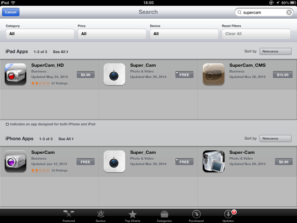

Може хто мав подібну справу?
Реєстратор - TVT (аналог Praxis VDR-1008) 8 - канальний.
При звертанні до нього через мережу з Айпеда - система завершує свою роботу і йде на перезавантаження...:o Воно якось лікується чи це програмна несумісніть? В інструкції є згадка про підтримку девайсу...
(неймовірно але факт) Доступ здійснювався через Сафарі.
В інструкції є посилання на програму для Мас - supercam (ще не бавився).
Много раз работал с праксик/люкс двр - проблем с айпедами не припомню..
А насчёт Сафари - не удивительно. Как и должно быть :). Суперкам работает - как на андроиде так и на ios.
