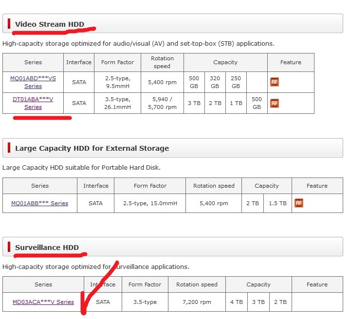

uafisher Опубліковано: 28 червня 2014 Поділитись Опубліковано: 28 червня 2014 Если HDD оптимизирован (по спецификации производителя) для работы с потоковым видео, то можно не заморачиваться. Просто выбирайте какой Вам лично больше понравиться, и устанавливайте. Разница во вкусах,- не более чем. Не уверен. В частность т.к. алгоритм HDD для наблюдения предусматривает, помимо всего прочего, работу с низким (сравнительно) битрейтом. Но с большим кол-вом потоков. Медиа предусматривает другие требования. И вообще, заявляет производитель что-то - обычно придерживаться рекомендаций правильный путь. В частности в случае наступления гарантийного случая и возникновения неполадок в работе систем. Более того, если бы прямо сейчас у меня возникла задача, установить например 20 камер,- я бы скорее взял 2 5216, чем одну старщую модель (например на 32). А большинство хом юзер как будет решать вопрос с дистанционным доступом на два девайса Добавлено через 15 минут Вот лично Вам uafisher вопрос, а зачем Вы здесь на этом форуме делитесь своими знаниями? ... А здесь можно иначе? Часть людей всё равно сделает самостоятельно. Часть нет. Строимдом для меня не место основного заработка Да и сам попадал в ситуации в других сферах, и попадаю, где я профан. Например вопрос размещения дома на участке для меня был прост и понятен. До некоторых пор. Сейчас для меня этот вопрос не ясен. Я его задам. На форуме. Рассчитывая, что со мною поделятся своими знаниями и опытом. И не уверен, что обращение в специализированную организацию даст в данном случае самый правильный ответ Хотя и на форумах, в частности этом разделе, такие перлы, такие советы иногда пролетают - просто жах. Я понимаю - знания и работа стоят денег. Есть нюансы, которые могут изменить всю картину в целом, и в рамках форума не всегда на них отвечаю и я и другие. С уважением. 2 LM: Спасибо за такое внимание к моей персоне Приятно. Но прошу, давайте будем сохранять уважение и не использовать слова типа "барыги" и т.д. Сорри за наглый пост Искренне желаю, чтобы форум оставался приятным местом. С уважением к Вам и не только! 3 Посилання на коментар Поділитися на інших сайтах More sharing options...
Pasha P. Опубліковано: 28 червня 2014 Поділитись Опубліковано: 28 червня 2014 По HDD отписались из Dahua, как рекомендацию из WD предложили посмотреть серию WD Purple, по скорости и потреблению очень неплохо, и наработке на отказ пиличное время. Решил проверить на себе Есть подобная серия у Seagete, но у нас ее пока нет в продаже, Brain вроде продает, но по факту -нет в наличии Посилання на коментар Поділитися на інших сайтах More sharing options...
uafisher Опубліковано: 28 червня 2014 Поділитись Опубліковано: 28 червня 2014 Получатеся, что число HDD еще определяется и количеством камер? Кстати забыл сказать за это. Модель HDD может требоваться определённая в зависимости от кол-ва камер. А точнее есть ограничения общего кол-ва камер в системе для использования определённого HDD. Но для Вашего конкретного случая думаю это не актуально. Добавлено через 39 минут На счет производительности и скорости HDD, из того опыта, который я уже получил, могу сказать следующее: На 1 HDD уверенно пишется ~50mbps (6 камер). При поиске,- ищет нормально, но вот уже при скоростном проигрывании (например x16) тормоза есть. Кстати, какой HDD Вы установили? Больше 50 мбитс я так понял поток просто не давали (т.к. всего 6 камер). И то уже маловато. А теперь представим бекапы в облако/офис etc, аналитику по лицам, номерам... С винта пошёл дымок... Хотя, конечно, все эти вещи как правило дома не нужны, как минимум СОХО, обычно для бытового варианта не заказывается. Возможно виновники "тормозов" в данном случае это действительно другие элементы системы ... P.S. Представим - есть человек, присутствие которого на территории не желательно. К примеру вор в магазине. Отмечаешь его лицо в системе, в случае его появления, система опознаёт его и уведомляет кого укажешь. Неплохо? А ведь всё реально. Итак, что за диск? 1 Посилання на коментар Поділитися на інших сайтах More sharing options...
toksoft Опубліковано: 28 червня 2014 Автор Поділитись Опубліковано: 28 червня 2014 Кстати забыл сказать за это. Модель HDD может требоваться определённая в зависимости от кол-ва камер. А точнее есть ограничения общего кол-ва камер в системе для использования определённого HDD. Но для Вашего конкретного случая думаю это не актуально. Добавлено через 39 минут Кстати, какой HDD Вы установили? Больше 50 мбитс я так понял поток просто не давали (т.к. всего 6 камер). И то уже маловато. А теперь представим бекапы в облако/офис etc, аналитику по лицам, номерам... С винта пошёл дымок... Хотя, конечно, все эти вещи как правило дома не нужны, как минимум СОХО, обычно для бытового варианта не заказывается. Возможно виновники "тормозов" в данном случае это действительно другие элементы системы ... P.S. Представим - есть человек, присутствие которого на территории не желательно. К примеру вор в магазине. Отмечаешь его лицо в системе, в случае его появления, система опознаёт его и уведомляет кого укажешь. Неплохо? А ведь всё реально. Итак, что за диск? Дык вроде уже писал пару страницами раньше: Toshiba (DT01ABA300V) SATA3 интерфейс обеспечивает поток до 600 mbps. Физика (пластины и головки), ясное дело меньше. 5900 rpm. Низкое энергопотребление. Предназначен для систем видеонаблюдения, согласно спецификации тошибы. В самом регистраторе, размечен, судя по всему, как ext2 или ext3. Скорее ext3, т.к. при пропадении питания (было много раз), проблем не обнаружилось. Какой именно SATA в самом регистраторе,- честно говоря даже не интересовался. Думаю что судя по шлейфам - SATA2. Касательно лиц, и прочих адвансов,- uafisher,- у меня таких задач и не стояло. Это для компаний, вероятнее всего. Я все-таки частное лицо, и у меня таких потребностей реально нет. Дымок с винта не пойдет, можете не волноваться, так что издевайтесь, насколько хватит фантазии. На самом деле, для HDD самое неприятное - start/stop,- остальное некритично. Обязателен нормальный источник питания, или стабилизированное напряжение, как для регистратора, у которого преобразователь 220/48 в самой вилке питания. Посилання на коментар Поділитися на інших сайтах More sharing options...
uafisher Опубліковано: 2 липня 2014 Поділитись Опубліковано: 2 липня 2014 Дымок с винта не пойдет, можете не волноваться, так что издевайтесь, насколько хватит фантазии. Абсолютно не думал издеваться! Простите, думаю Вы не правильно меня поняли. P.S. При всём уважении Откуда у Вас информация, что диск предназначен для видеонаблюдения? По спецификациям производителя, он идёт для других целей. Кстати 5,940 rpm, что обычно никогда не рекомендуется для видеонаблюдения. Да, диск для видео, но не для видеонаблюдения. И это не одно и то же. Более того, скажу, что допустим Сегейт выпускает винты и позиционирует их для: 1. Видео данные. 2.ДВР - аналоговое видеонаблюдение. 3.НВР - IP видеонаблюдение. И пока я не считаю, что всё это только маркетинговая стратегия. Посилання на коментар Поділитися на інших сайтах More sharing options...
toksoft Опубліковано: 2 липня 2014 Автор Поділитись Опубліковано: 2 липня 2014 Абсолютно не думал издеваться! Простите, думаю Вы не правильно меня поняли. P.S. При всём уважении Откуда у Вас информация, что диск предназначен для видеонаблюдения? По спецификациям производителя, он идёт для других целей. Кстати 5,940 rpm, что обычно никогда не рекомендуется для видеонаблюдения. Да, диск для видео, но не для видеонаблюдения. И это не одно и то же. Более того, скажу, что допустим Сегейт выпускает винты и позиционирует их для: 1. Видео данные. 2.ДВР - аналоговое видеонаблюдение. 3.НВР - IP видеонаблюдение. И пока я не считаю, что всё это только маркетинговая стратегия. Я не о себе, а о HDD. Давайте я попробую объяснить как устоен HDD "на пальцах", а вы меня покритикуете: Этот конкретный диск имеет 3 пластины. Каждая из пластин,- это шедевр современной инженерии, размеченная сервисной разметкой задолго до установки в корпус HDD. На одном из 3х (может сейчас уже больше) заводов в мире. Внутри не вакуум, и не инертный газ, а обычный воздух. Есть отверстие для уравнивания давления, с очень маленьким воздушным фильтром. Головки "летают" над поверхностью на очень небольшом расстоянии, и любая пылинка, попавшая в систему,- это капец как минимум 1й пластине. Моторчик, который "крутит" все 3 пластины абсолютно синхронно, может их крутить непрерывно достаточно долго. Автопарковка головок, если она и предусмотрена в данном конкретном диске, имеет достаточно большой таймаут (десятки минут). Для моторчика важно качество напряжения и, если оно "прыгает", или не хватает тока, тогда могут быть проблемы. Кратковременно-некачественное питание, чревато задержками, т.е. контроллер снова разгонит моторчик до заданной скорости (попробует по крайней мере, будет слышно), а потом перепозиционирует головки туда, куда планировалось .но не получилось до того. Электроника, управляющий скоростью вращения моторчика конечно будет стараться изо всех сил, но ... Самому hdd наиболее противопоказаны частые старты и стопы. Форматирование (ntfs, etx, ext2, fat, ...) "не сбивает" сервисную разметку и, в случае ее (сервисной разметки пластин) повреждения, HDD наступает скоропостижный, и неисправимый конец. На самом HDD стоит такая платка, с многоногими пауками - микросхемами, которые являются процессором (не x86 архитектура), память, ну и прочая обвеска. "геометрия" (количество головок, дорожек, ...) HDD для компьютера/регстратора сейчас штука весьма условная. Как и куда записываются физически данные на пластины, знает только контроллер HDD на плате (откуда читать он тоже догадывается). Когда идет запись на диск, она происходит путем логических секторов, разного размера, т.е. например от драйвера приезжает "просьба" записать 64kb на 7 диск, 84 дорожку, и 24 сектор, контроллер сам выполняет маппинг "логика-физика", и собсно записывает (например на 1 из 3х пластин, которые нвружу "светятся" как пластина N7). Когда просят - читает. Запись может происходить не подряд, а например через сектор (interleaving), по причине того, что диск крутиться, и контроллер может просто не успеть подать комаду до того момента, пока головка "долетит" именно до следующего сектора. Чтобы не терять целый оборот - пишем через сектор. В общем все просто. В сам контроллер, заложены еще пару интересных алгоритмов, такие как NCQ, кэширование, параллеление потоков. Память может быть например 32kb, или 64kb. Это для того, чтобы можно было построить, и приоритизировать очередь запросов, поступивших через шлейф SATA от компьютера/регистратора. У SATA3, по спецификации, скорость через интерфейс не может превышать кажется 600mb/sec. Это отнюдь не гарантирует, что физика (пластины и головки), смогут обеспечить такую скорость. Условия могут быть разными. Например пишем поток 50 Mbit/sec = ~6 мегабайт в секунду. Абсолютно не проблема. И 10, и даже 20 на запись,- тоже не проблема. Проблема, когда "подмешиваются" другие операции,- например чтения. При худьшем сценарии - с другой точки поверхности (например пишем "в середине", а приехал запрос прочитать "в начале"). Значит отводим головки, позиционируемься на новое место, читаем, отдаем, потом возвращаемься куда-то, где место на диске еще не занято (разные стратегии записи), и продолжаем писать. Для записи потока - главное низкое энергопотребление, и соотв. низкое тепловыделение. Диску плохо, когда он греется выше скажем 35C. Иногда можно услышать как происходит терморекалибрация,- пластины нагреваются/охлаждаются и, соотв. головка уже не попадает на то место, где должен начинаться сектор. То есть сектор уже немнеого не там. Нужно заново перепозиционироваться, и подкорректировать тайминг (знатное пощелкивание, без видимых на то причин). В общем если диск не имеет автопарковки, имеет низкое энергопотребление, а так же его внутренняя прошивка оптимизирована для непрерывной записи,- вам пофиг какой производитель. Вопрос вкуса. Другой вопрос, если параллельно с записью нужно еще и читать потоки. Это достаточно сложные алгоритмы и, как правило, недорогие потоковые HDD, имеют приоритет операций записи, над операциями чтения (это кстати вопрос не только контроллера дика, но и еще драйвера на платформе, с которой собсно управляется диск), т.е. если не успеваем - чтение подождет. Для видеомонтажников в студии это наверное важно, но меня вполне устраивает скорость 1.5-2 Mb/sec чтения, при записи ~6 Mb/sec (с камер). Если уж мне потребуется что-либо глобально слить на комьютер для просмотра, я вытащу HDD, подключу к компьютеру, подмонтирую, считаю тулзой имент Dahua в монопольном режиме все что мне нужно, и верну диск назад, в регистратор. Если нужно писать с 8-10 камер, т.е. непрерывный поток записи превысит 10 мегабайт в секунду, то диск может не успеть. Для того, чтобы успевал,- нужно как минимум пластины крутить быстрее,- а это энергопотребление и, соотв. тепловыделение. Ну в общем "породистый" дорогой нужно брать, в котором "вылизаны до блеска" алгоритмы, под которые он специфически заточен. В общем господа,- мое мнение - не парьтесь. Главные критерии выбора я попробовал изложить. Остальные вопросы, связанные с выбором производителя,- дело веры и персональной религии. 2 Посилання на коментар Поділитися на інших сайтах More sharing options...
uafisher Опубліковано: 2 липня 2014 Поділитись Опубліковано: 2 липня 2014 Давайте я попробую на пальцах объяснить как устоен HDD "на пальцах", а вы меня покритикуете: Этот конкретный диск имеет 3 пластины. Каждая из пластин,- это шедевр современной инженерии, ... В общем господа,- мое мнение - не парьтесь. Главные критерии выбора я попробовал изложить. Остальные вопросы, связанные с выбором производителя,- дело веры и персональной религии. Убрал из цитаты много интересной но бесполезной в данном случае информации. Ибо каков потолок в sata 3 нас не особо волнует Но зато я узнал как называется цоканье, издающий винт, просто "перепаленный" из за несоблюдения температурного режима (есть у меня один такой. Кстати на самом ДВР нижняя пластина цвет поменяла, выгорела. Температура зашкаливала. Клацанье клиентов раздражало - винт мне отдали, сейчас стоит в компе - работает будь здоров. . Практически не клацает). Итак - если Тошиба не рекомендует данный винт под видеонаблюдение (а точнее она его позиционирует под другие цели, а для видеонаблюдения - предлагает другую модель) - то это всё зазря? Поэтому критика такова: винты под видео - большой битрейт, большой массив, малое кол-во потоков, фрагментов. Винт под видеонаблюдение - малый битрейт, большое кол-во потоков, клиентов, большое кол-во обращения к разным секторам. P.S. Кстати не понял логику Тошибы насчёт форматирования и секторов по 4 кб: всё время считал что это эффективно при большом кол-ве к примеру тесктовых доументов (т.е. множестве файлов небольших размеров) - экономим место. С видеофайлами каков резон? Подозреваю что он есть, но не могу понять.. И кажется всё наоборот, только хуже - увеличиваем время обращения к диску.. Посилання на коментар Поділитися на інших сайтах More sharing options...
toksoft Опубліковано: 2 липня 2014 Автор Поділитись Опубліковано: 2 липня 2014 Убрал из цитаты много интересной но бесполезной в данном случае информации. Ибо каков потолок в sata 3 нас не особо волнует Но зато я узнал как называется цоканье, издающий винт, просто "перепаленный" из за несоблюдения температурного режима (есть у меня один такой. Кстати на самом ДВР нижняя пластина цвет поменяла, выгорела. Температура зашкаливала. Клацанье клиентов раздражало - винт мне отдали, сейчас стоит в компе - работает будь здоров. . Практически не клацает). Итак - если Тошиба не рекомендует данный винт под видеонаблюдение (а точнее она его позиционирует под другие цели, а для видеонаблюдения - предлагает другую модель) - то это всё зазря? Поэтому критика такова: винты под видео - большой битрейт, большой массив, малое кол-во потоков, фрагментов. Винт под видеонаблюдение - малый битрейт, большое кол-во потоков, клиентов, большое кол-во обращения к разным секторам. P.S. Кстати не понял логику Тошибы насчёт форматирования и секторов по 4 кб: всё время считал что это эффективно при большом кол-ве к примеру тесктовых доументов (т.е. множестве файлов небольших размеров) - экономим место. С видеофайлами каков резон? Подозреваю что он есть, но не могу понять.. И кажется всё наоборот, только хуже - увеличиваем время обращения к диску.. Почему-же не рекоммендует ?: The DT01ABAxxxV Desktop hard disk drive series provides up to 3 TB capacity and features an innovative technology to deliver a greater level of power efficiency and quiet operation for energy-conscious, environmentally-friendly computers. With low power, high capacity and cool operation, these 3.5-inch (8.9cm) drives allows manufacturers to leverage the benefits of the latest components and operating systems to deliver more eco-friendly systems. This 1TB/platter hard disk drive series offers up to 5,900 RPM and an interface transfer rate of 6Gb/s. In addition, it uses the Advanced Format Technology, which is based on 4K byte-per-sector formatting and improved error-correcting code functions to provide maximum error detection and more efficient use of the storage surface area. With brilliant acoustic specifications of only 25 dB max. , the DT01ABAxxxV series has especially been designed to be integrated in set-top-boxes and digital video recorders. storage.toshiba.eu/cms/en/hdd/multimedia/product_detail.jsp?productid=462 Что касается 4к секторов, это в общем не имеет отношения к логическим секторам, с помощью которых выполняются операции чтения/записи (с host платформы). Это такая "вынужденная мера", чтобы значит старые копьютеры смогут "понимать" HDD объемом 3Гб. Объяснять долго, да и "выдохся" я на предыдущем письме Даже если вы записываете/читаете 1 байт, читается как минимум один логическей сектор, как максимум - 1 физический, т.е. чтение следующего байта, с большой долей вероятности, будет уже из кэша контроллера HDD. Вопрос в том, чтобы соптимизировать операции записи так, чтобы они максимально "подогнались" под размер сектора,- чтобы значит записынные данные не "размазались" по всему винчетеру, а потом соотв. при чтении не собирались аналогично. Это вопрос драйвера видеорегистратора. В случае записи нескольких потоков, ессно "размажутся", отсюда и задержки при concurrent чтении, т.к. запись для данного конкретного сценария более приоритетна. К разным секторам при данном сценарии обращаться при записи не нужно. Только при чтении. 1 Посилання на коментар Поділитися на інших сайтах More sharing options...
uafisher Опубліковано: 2 липня 2014 Поділитись Опубліковано: 2 липня 2014 Почему-же не рекоммендует ?: DT01ABAxxxV series has especially been designed to be integrated in set-top-boxes and digital video recorders. storage.toshiba.eu/cms/en/hdd/multimedia/product_detail.jsp?productid=462 И где наблюдение? Говорил же: под видео - да, под наблюдение - нет. www.semicon.toshiba.co.jp/eng/product/storage/built-in/specialty/index.html Посмотрите кстати на скорости в линейках.. И за 4К они тожи пишут мол ошибки и более єффективное использование площади.. Не понимаю зачем экономить на площади в ущерб скорости.. Хотя может уменьшение скорости ничтожно мало? 1 Посилання на коментар Поділитися на інших сайтах More sharing options...
toksoft Опубліковано: 2 липня 2014 Автор Поділитись Опубліковано: 2 липня 2014 И где наблюдение? Говорил же: под видео - да, под наблюдение - нет. Да ладно вам,- какая фиг разница - 1, или 6 целостных потоков ? Главное чтобы буфер HDD не пустовал, ну и чтобы драйвер, обслуживающий диск в регистраторе понимал как писать (скажем блоками по 1кб). По моему мнению, концептуальной разницы нет. Практически посмотрим конечно, но пока похоже работает именно так. ext3 кстати я думаю именно тот самый выбор, т.к. в случае аварии по питанию в самом неблагоприятном сценарии - записали сектор, но не пометили как занятый в суперблоке (типа FAT таблицы), теряется минимум, т.е. в моем сценарии - 3 - 4 * 6 камер секторов. Ну и fsck (аналог checkdisk) не так напряжно и долго проходит. uafisher- если бы у меня даже в мечтах стояла задача обслуживать 20+ камер, ессно выбырал бы несколько другое. Особенно, если бы это были $$$ клиента. Посилання на коментар Поділитися на інших сайтах More sharing options...
