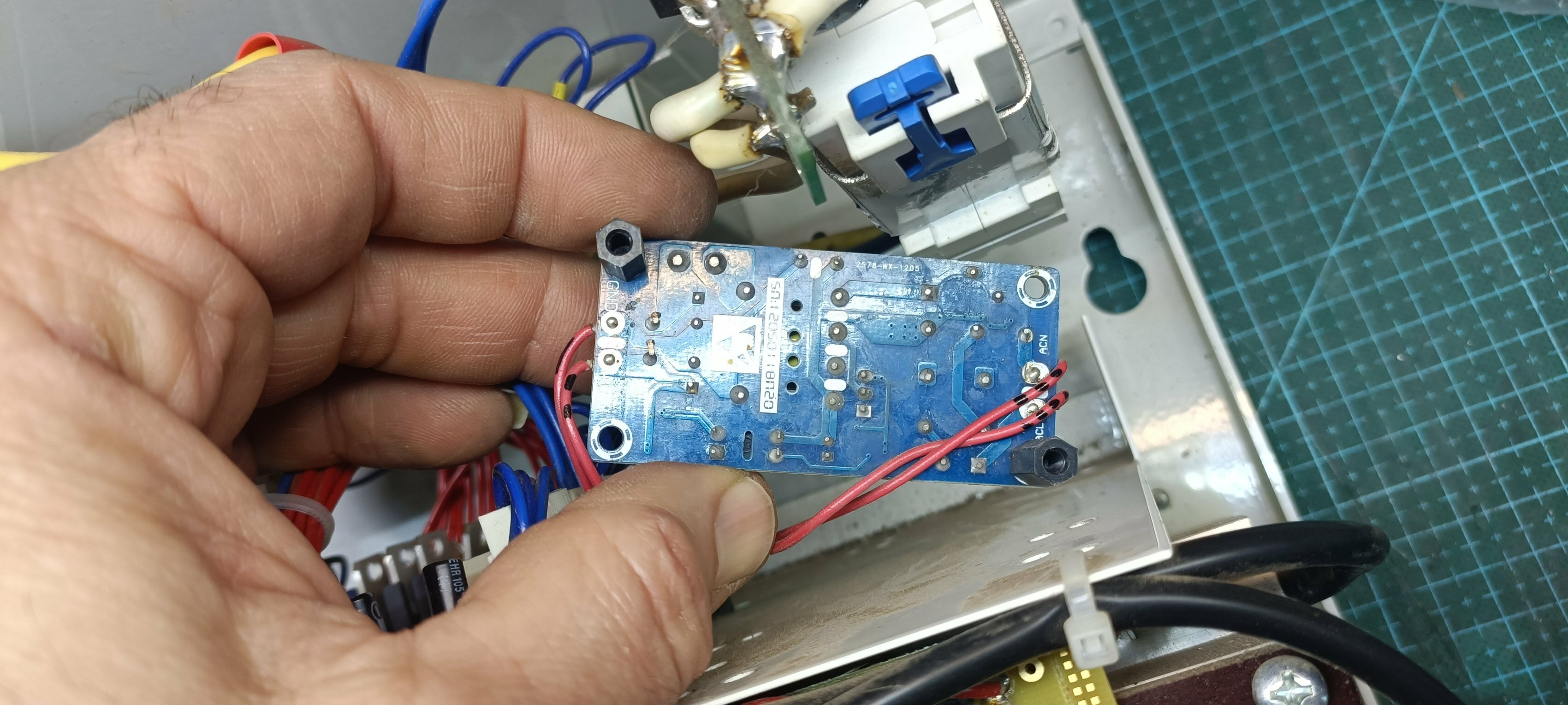

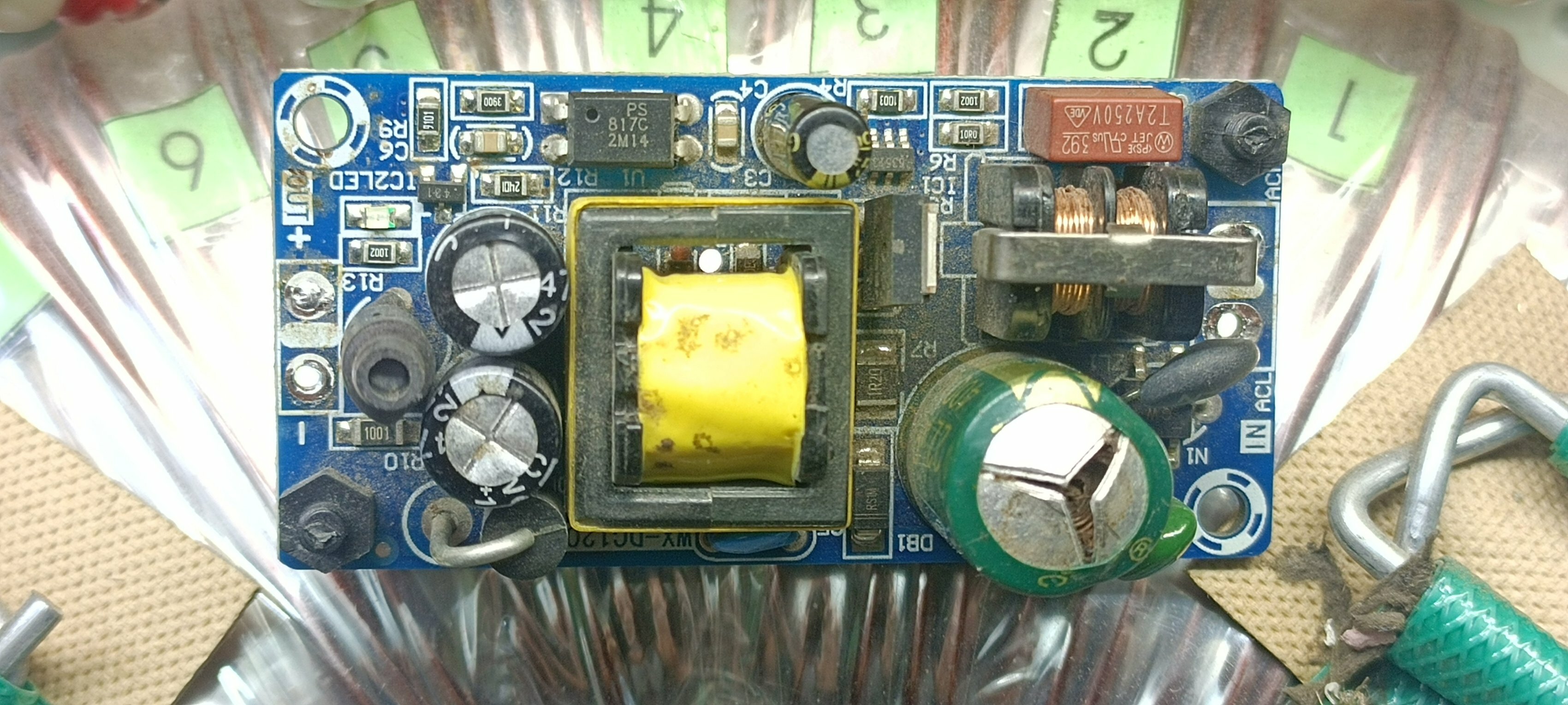

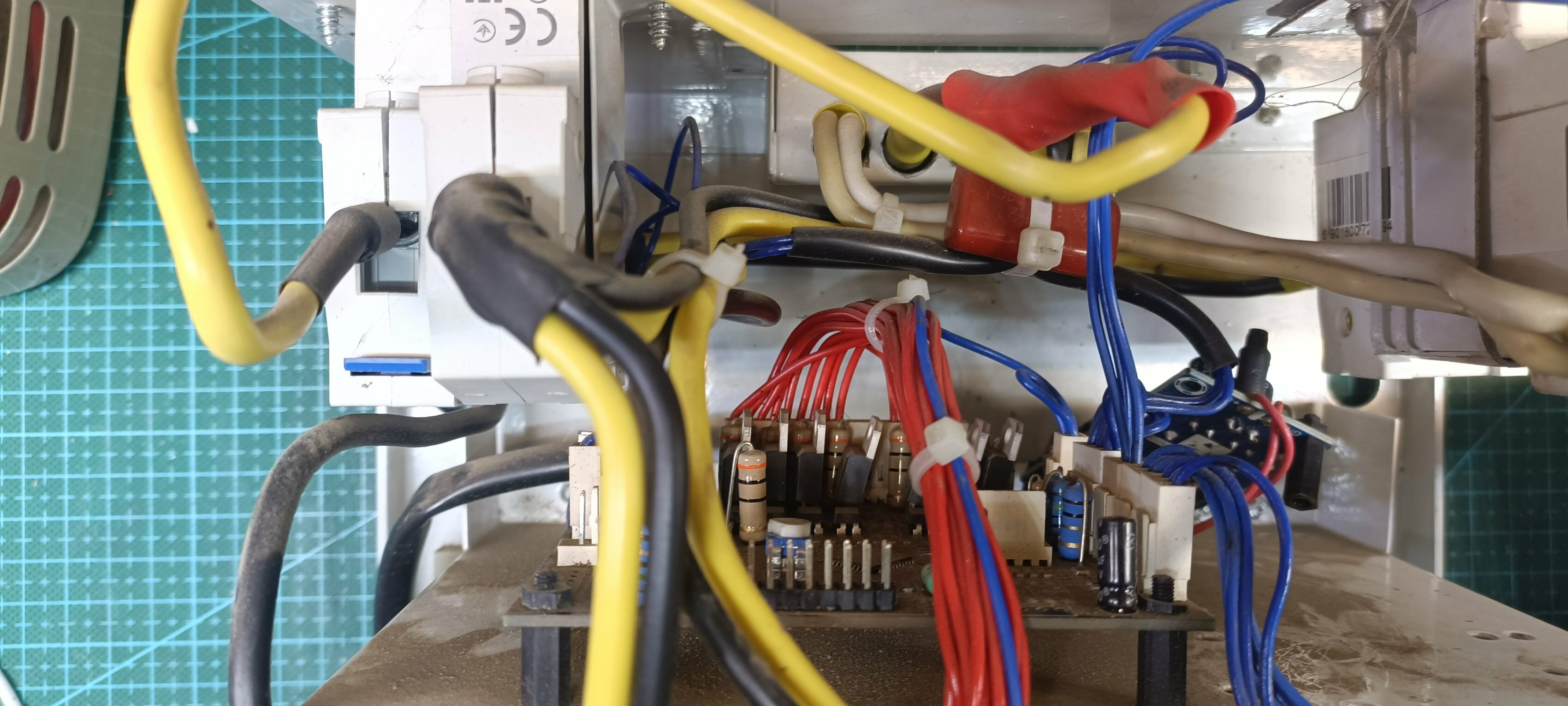

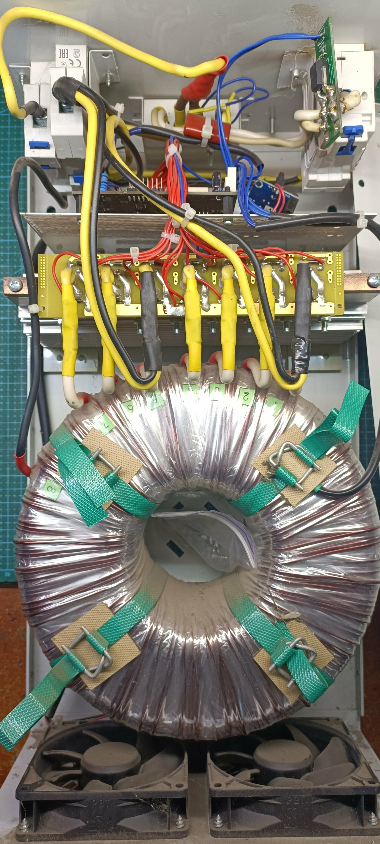

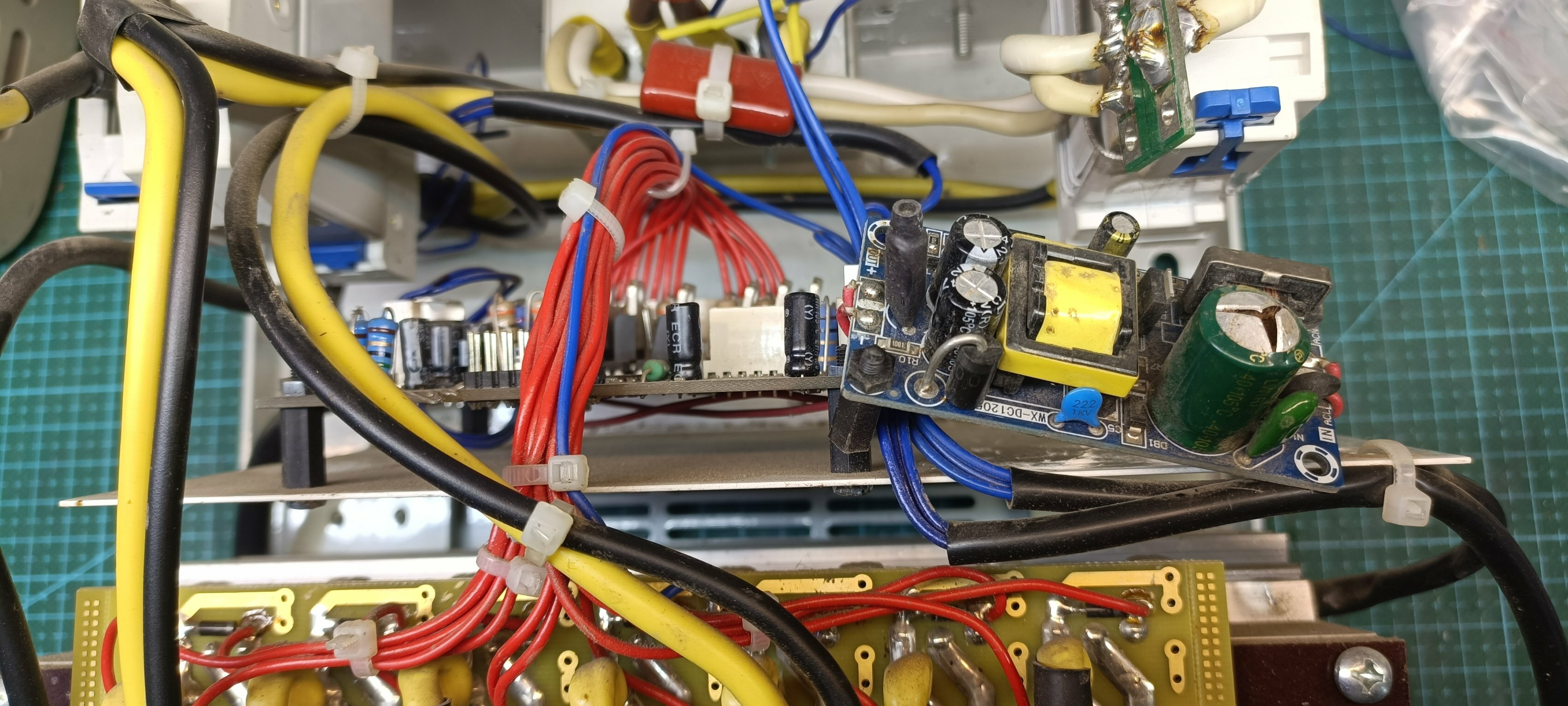

dneprstab Опубліковано: 23 грудня 2024 Автор Поділитись Опубліковано: 23 грудня 2024 Чергова історія про потужний бренд VOLTOK - ну не подобається воно мені 😂😂😂 Але річ не тільки в моїх емоціях.Як кажуть - робить висновки самі Як зроблений - все на відео. Родзинки додає застосування бюджетного китайського БЖ в стабілізаторі укр виробництва. Зато мідний транс-ось тут шпеціалісти можуть досхочу розказувати про переваги мідного трансформатора. Елекс,Укртехнологія ...навіть РЕТА і Прочан випускають на алюмінькі. Але ж вон не шарять зовсім. Ну і тут же коментатори під відео почали писати - а пасматрітє что в QUANT ... Порывнювати оце відро з QUANT - це якысь вже клінічний ідиотизм... 1 1 Посилання на коментар Поділитися на інших сайтах More sharing options...

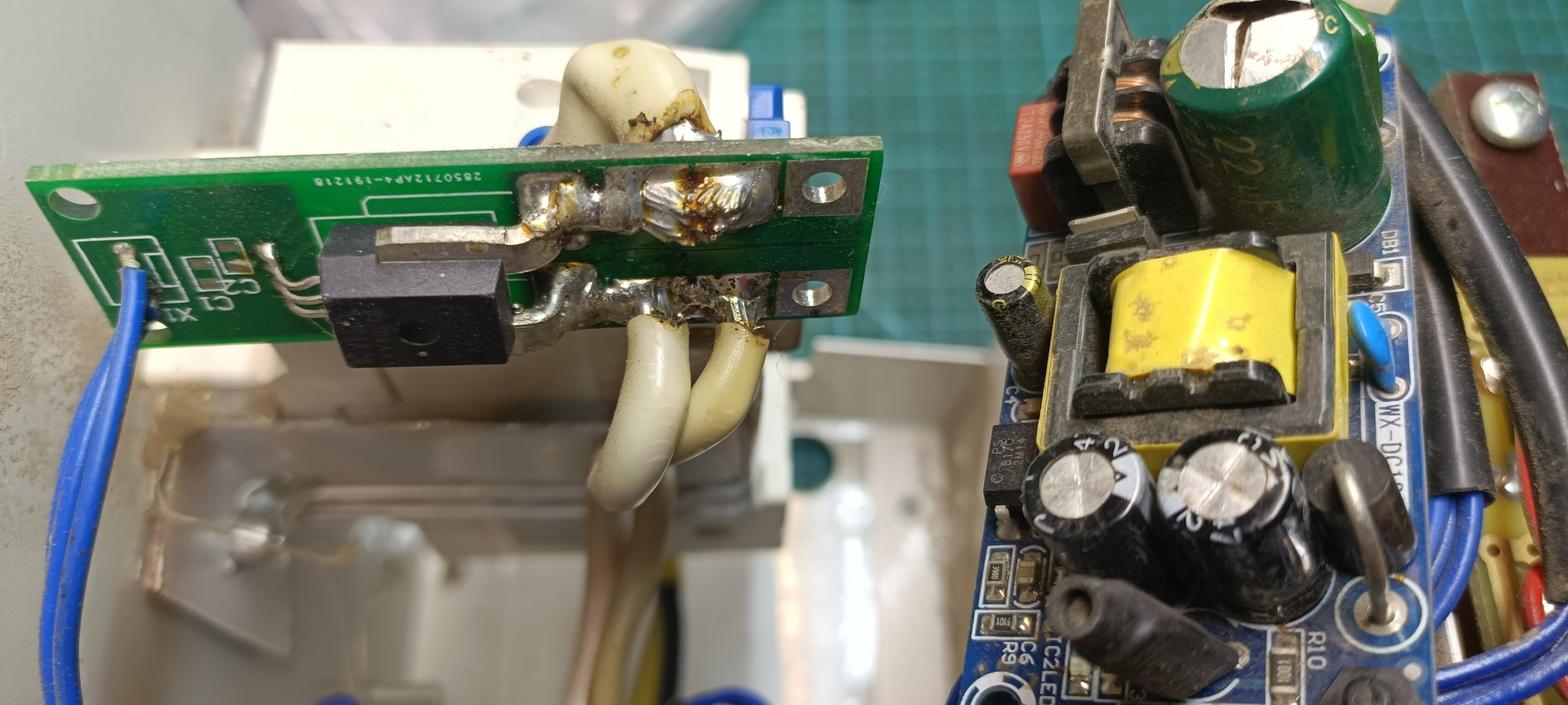

dneprstab Опубліковано: 13 вересня 2025 Автор Поділитись Опубліковано: 13 вересня 2025 Ремонт Елекс Ампер - не включається-проц мінять будемо.Казковий сервіс з Кривого Рогу. 1 Посилання на коментар Поділитися на інших сайтах More sharing options...
porterlv Опубліковано: 13 вересня 2025 Поділитись Опубліковано: 13 вересня 2025 3 години тому, dneprstab сказав: Ремонт Елекс Ампер - не включається-проц мінять будемо.Казковий сервіс з Кривого Рогу. Дякую цікаво. Сьогодні теж поливав "колег" а потім виявилося що то дідо робив і якось аж навдобно стало... Але знайдіть десь штатив, будь ласка. І ще один момент: 😁 Посилання на коментар Поділитися на інших сайтах More sharing options...
dneprstab Опубліковано: 14 вересня 2025 Автор Поділитись Опубліковано: 14 вересня 2025 23 часа назад, porterlv сказал: Дякую цікаво. Сьогодні теж поливав "колег" а потім виявилося що то дідо робив і якось аж навдобно стало... Але знайдіть десь штатив, будь ласка. І ще один момент: 😁 Назвався сервісом - отримуй піз№дюлєй. Для клієнта однаково хто працює в сервісі - дідо чи баба чи марсіянє. Якщо береш гроші - хоча б навчись елементарним речам. Тепер про вертикальне відео- це відео для тікток інстаграм і шортсів. Кіноромани для ютуба я знімаю окремо. 1 Посилання на коментар Поділитися на інших сайтах More sharing options...

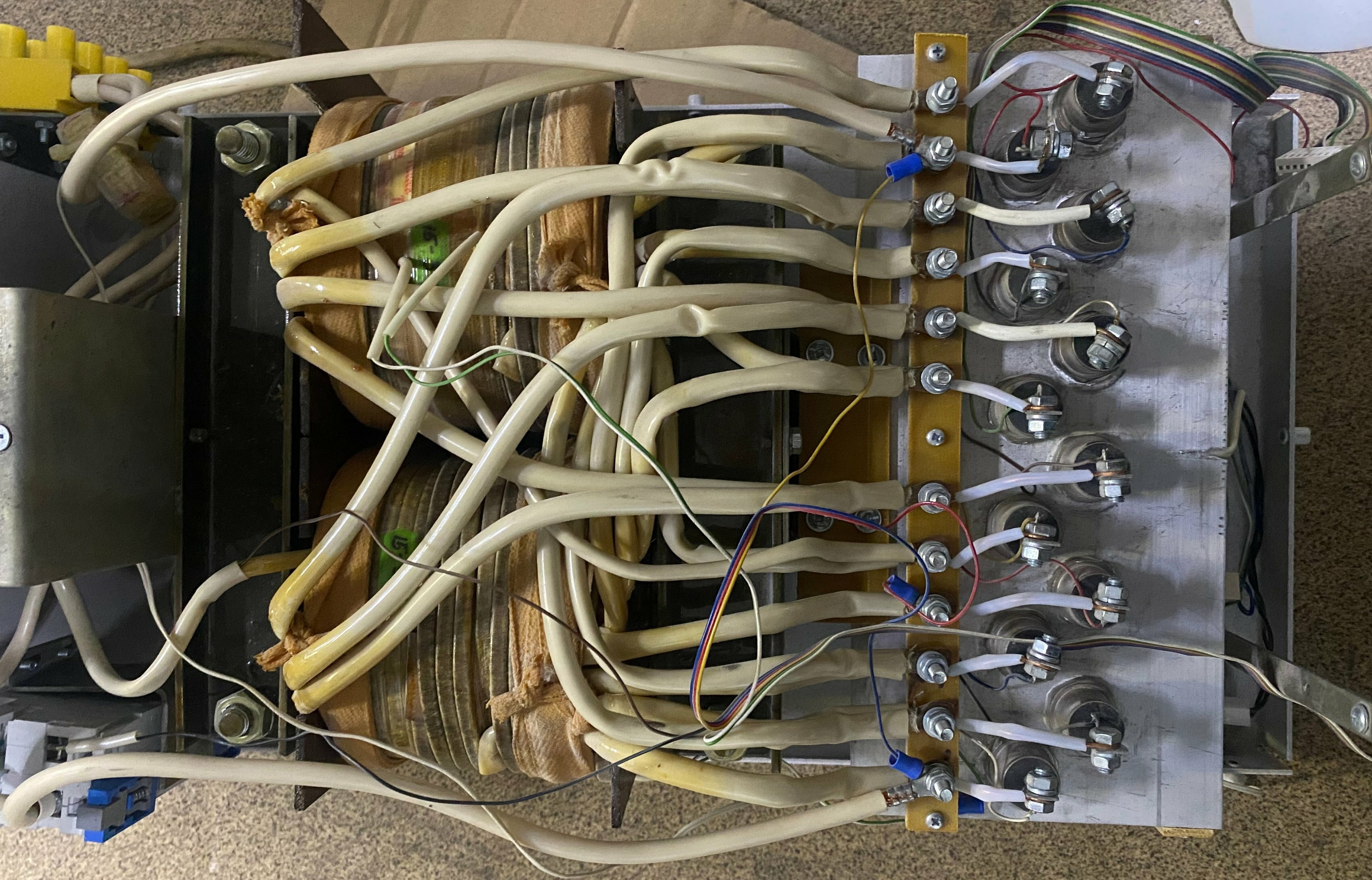

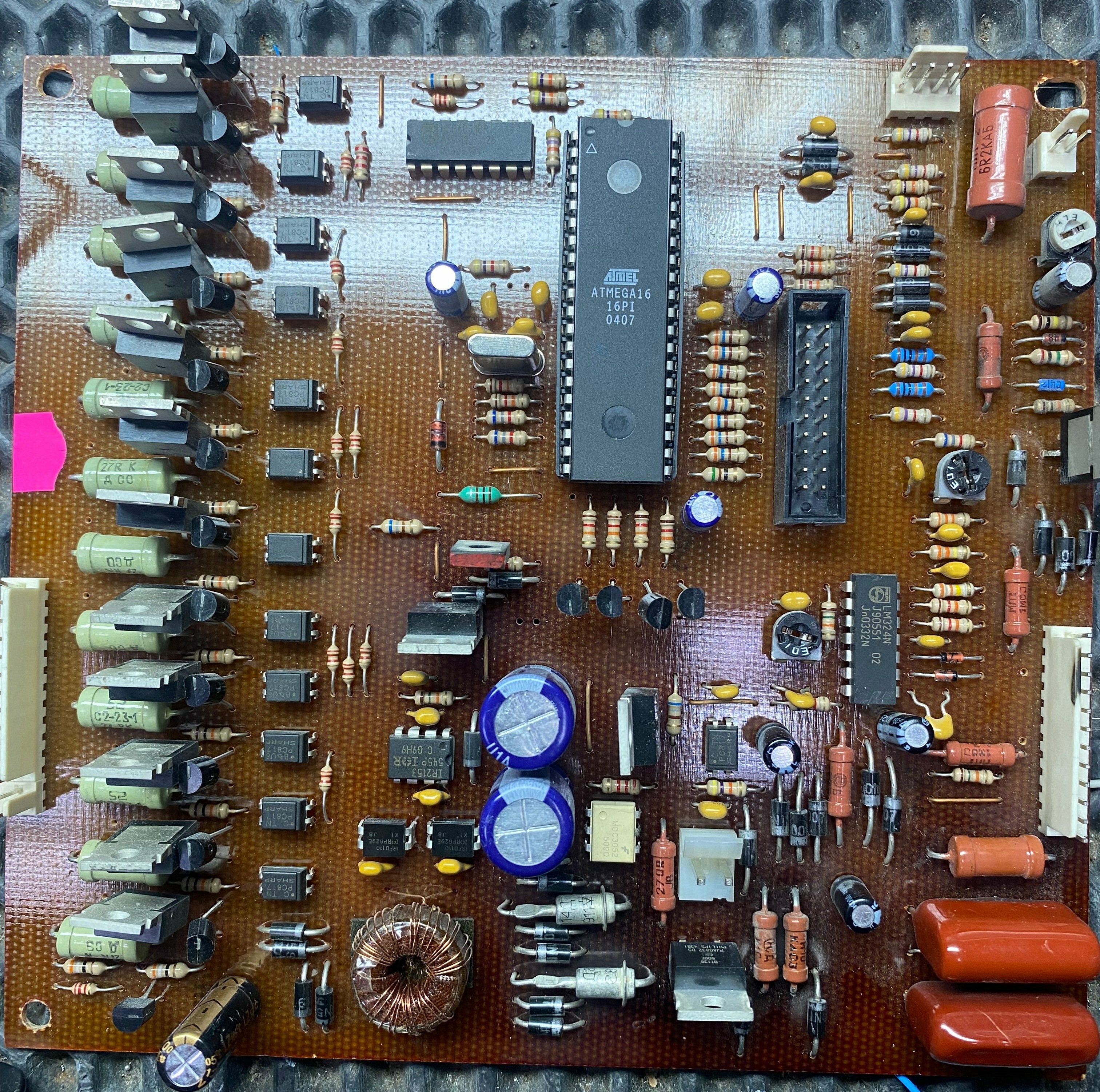

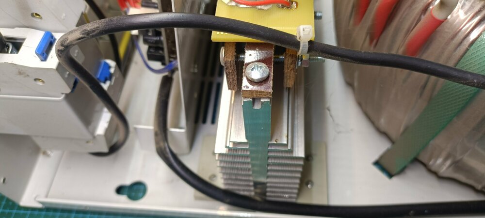

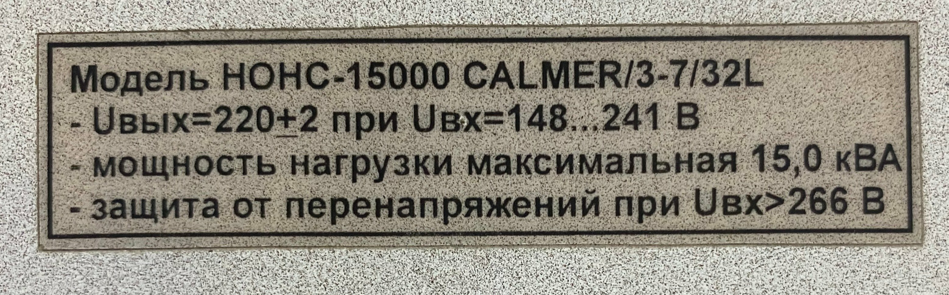

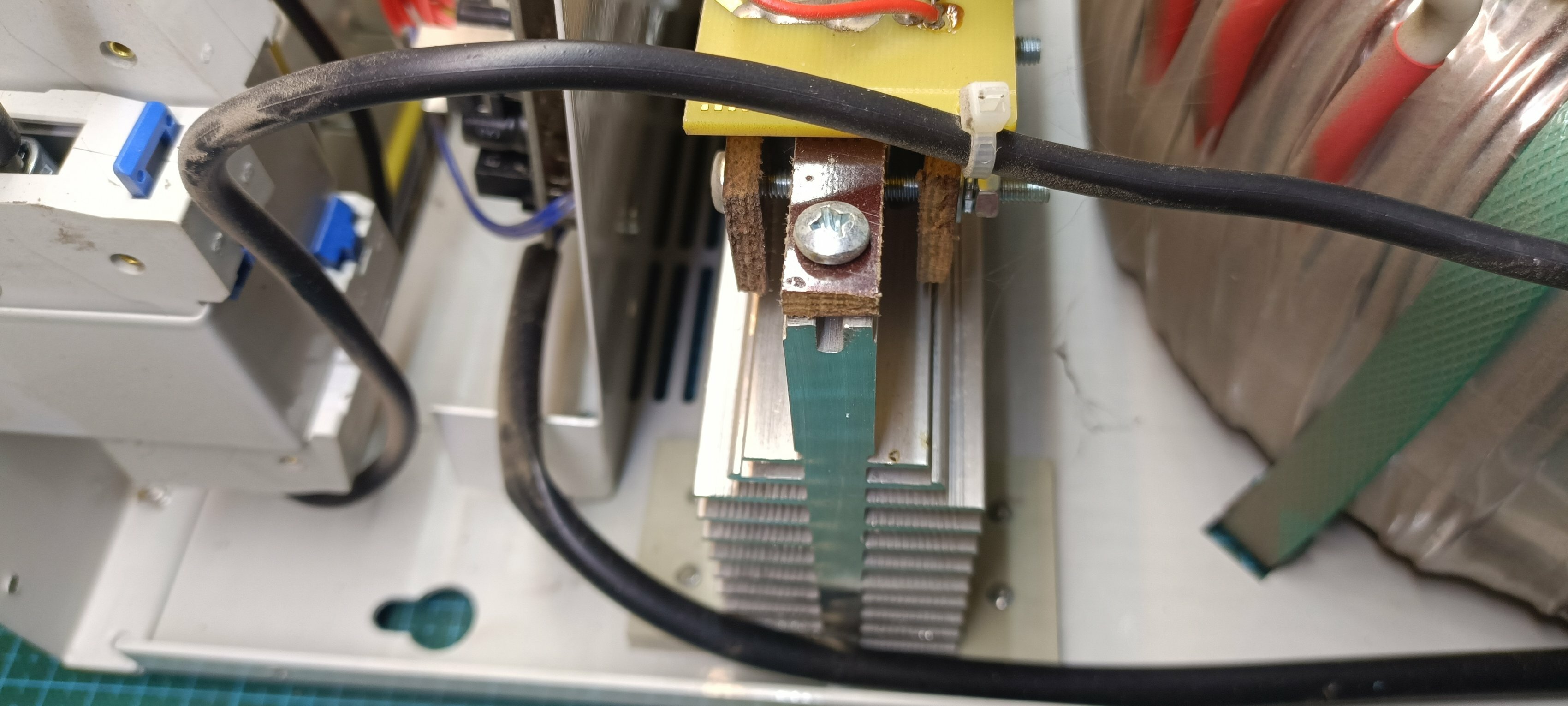

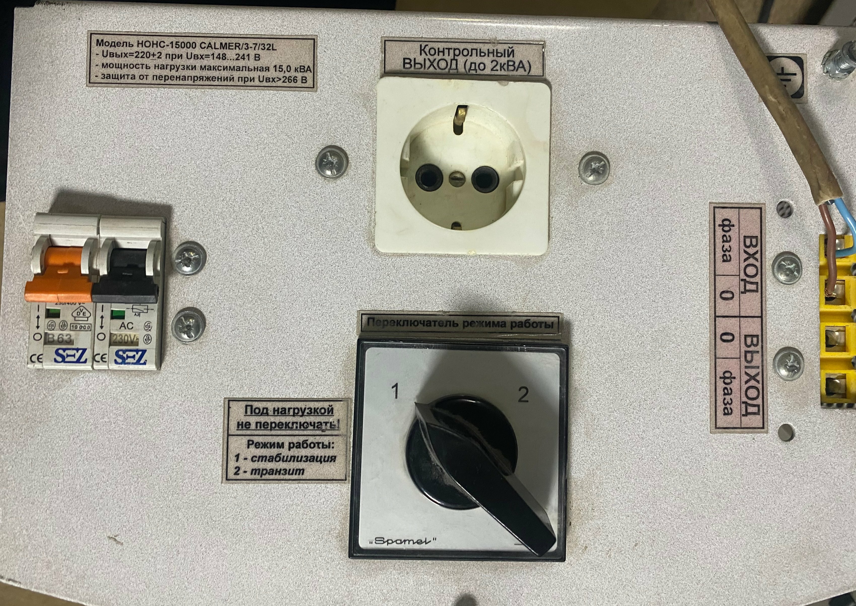

Lagros Опубліковано: 3 листопада 2025 Поділитись Опубліковано: 3 листопада 2025 Принесли в ремонт Calmer HOHC-15000. Не включается. Снял плату, проверил все, что мог. Даже прошивку считал с Атмеги. Должно работать, но нет. Не хочет. Несколько вопросов, может подскажите: 1. Если взять плату управления и индикатор и подать питание на КРЕН12, должен хоть как-то отреагировать индикатор? 2. Может на нем слететь прошивка? Считанная мной прошивка какая-то подозрительная. Много одинаковых блоков. Посилання на коментар Поділитися на інших сайтах More sharing options...
dneprstab Опубліковано: 3 листопада 2025 Автор Поділитись Опубліковано: 3 листопада 2025 7 часов назад, Lagros сказал: Принесли в ремонт Calmer HOHC-15000. Дуже рідка модель.Якщо проблема з процом краще на завод звернутися. Посилання на коментар Поділитися на інших сайтах More sharing options...
