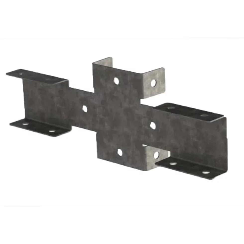

blacktigra Опубліковано: 19 березня 2025 Поділитись Опубліковано: 19 березня 2025 Хтось використовував такі кронштейни? Цікавлять реальні відгуки pauk-kr.com.ua/p/1502154882-kronshteyn-h-obraznyy-dlya-zabora-ocinkovannyy-kronshteyn-dlya-zabora-bez-svarki/ Посилання на коментар Поділитися на інших сайтах More sharing options...
