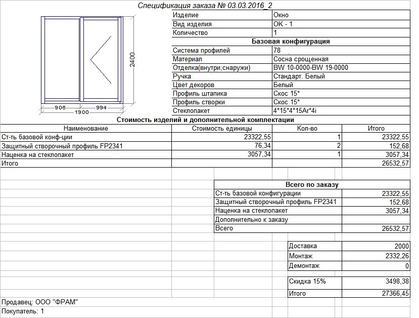

Могу предложить вариант в дереве. Профиль 78 мм сосна. Стеклопакет 4*15*4*15Ar*4i. Порог дубовый.
Естественно.
А если профиль цветной в массе, то наверное одинаково?
В данном случае и в массе тоже. Тут много факторов влияет, но сегодня с деревом (у меня, за всех не скажу) цена плюс/минус сравнивается в гораздо более сложных конструкциях.
Дякую, але дерево задорого для мене.

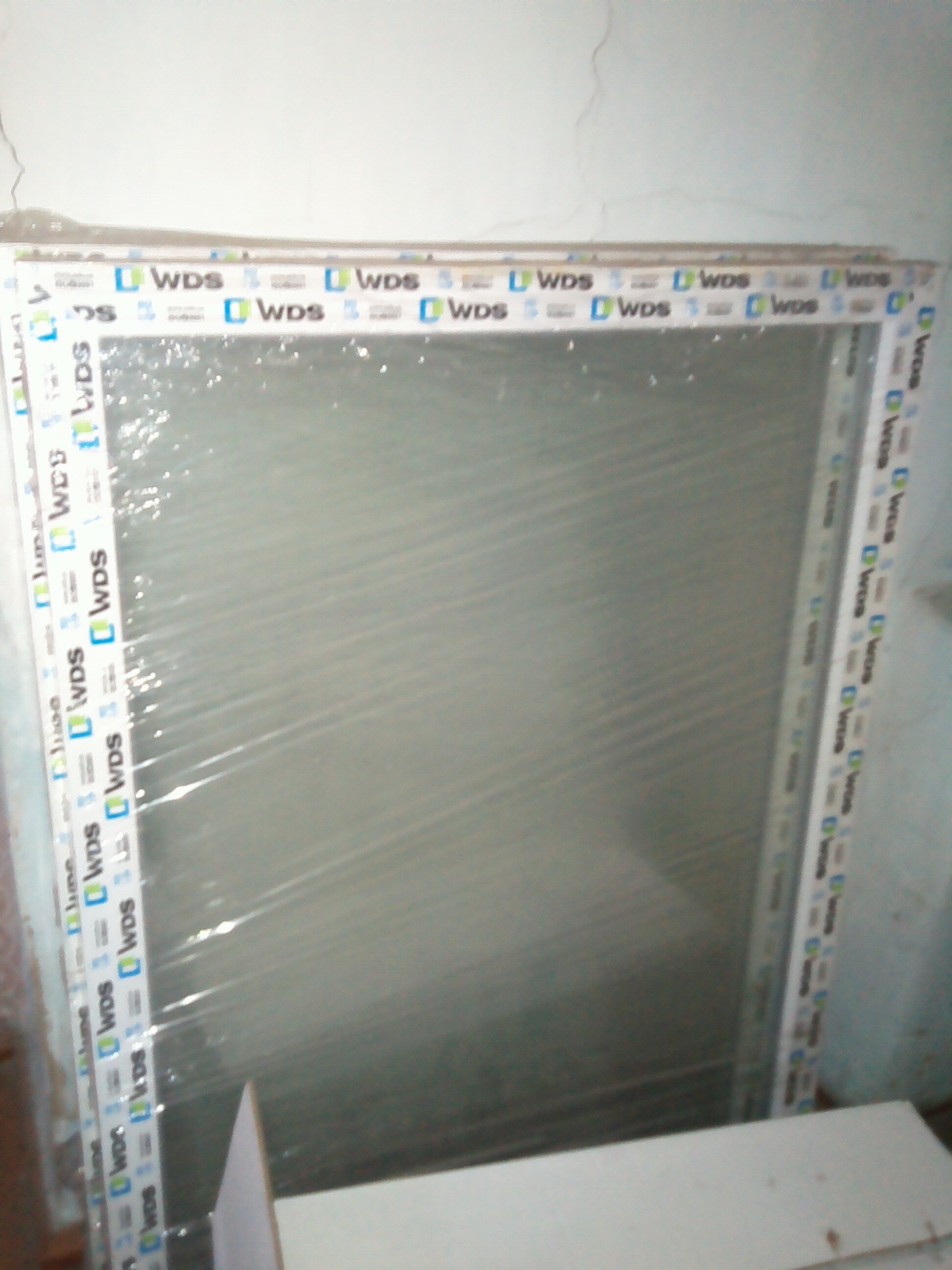

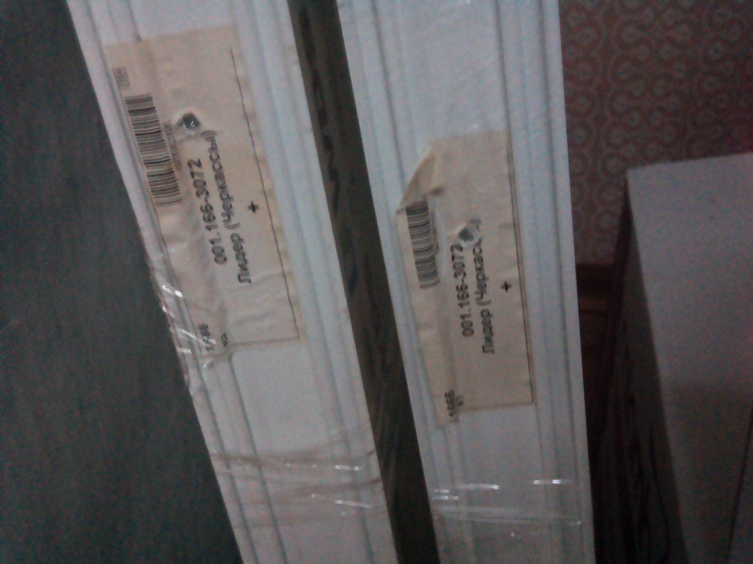

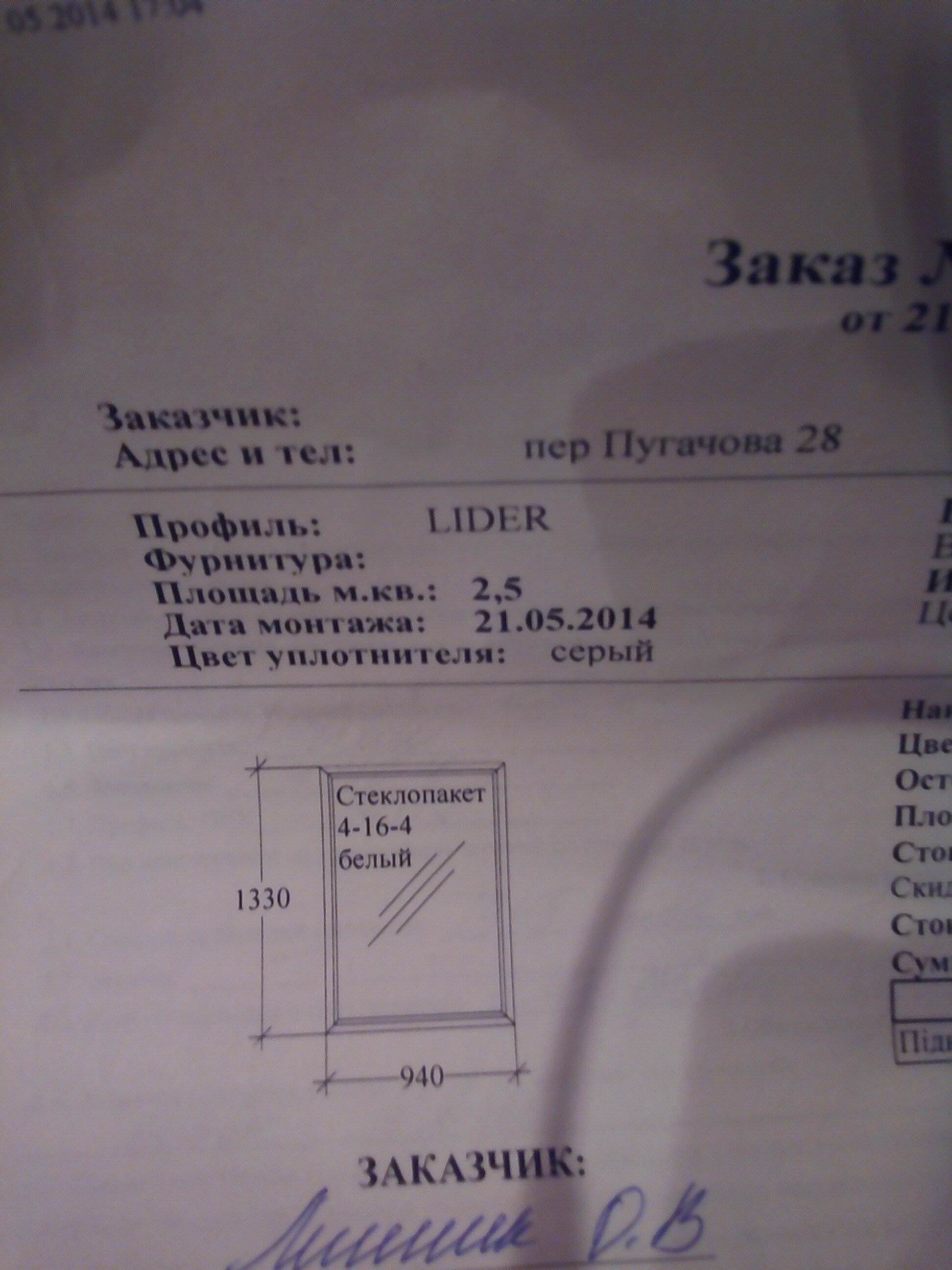

Всем привет, 2 года назад купил 2 окна глухих, хочу узнать нормальные ли они, стоит брать остальные открывные такой марки? Дом частный деревянно-глиняный, обложен красным кирпичом в пол кирпича и в планах утиплить пенопластом 5 см. Что известно про них: глубина профиля 60 мм, 1 камера 2 стекла, по словам менеджера триплекс и какой-то газ в камере, очень тяжелые и плюс фото что смог сфоткать.
Ну, ни про триплекс, ни про газ в маркировке ни буковки нет, 4-16-4 - самый простой пакет с обычными стёклами. Очень и очень бюджетные окна, но в целом по внешнему виду можно сказать, что культура производства у изготовителя присутмтвует.

Так, ну я что-то такое подозревал, хорошо, если я поставлю их, выхода все равно нет, насколько они плохие?
Это "глухари", нормально установите, дуть не будет. Но будут большие теплопотери и высокая вероятность выпадения конденсата, вплоть до обледенения зимой.
А если они с газом, то тож потери тепла большие? И как определить газ? А остальные открывные если такие же но 2 камерные (без газа) нормально будет?
...в мене можуть валятися такі штіфти. Завтра подивлюся.
Як раз дві штуки й валяються. vovarpd, то тепер можу чекати Вас у гості.:)
Каждому материалу - свое применение.
Ваши глухие окна (если стеклопакеты сделаны качественно) вполне нормальны для установки в любое неотапливаемое помещение. Для, скажем, отапливаемой веранды жилого дома это тоже может быть вполне приличный вариант, т.к веранда - не спальня, в трусах и босиком потягиваться там долго не будешь, а вероятность проветривания веранды входной дверью достаточно высока (окошки вряд-ли там будут успевать запотевать и тем более обмерзать). Как одни из окон, например, спальни или кухни они уже проблематичны в плане энергосбережения (но в принципе вполне могут подойти, если не жалеть денег на доп. отопление и если спальня достаточно большая). Основная мысль касательно приобретенных окон, думаю, понятна ?
Теперь, что касается заказа новых открывных окон такого же размера...Вряд-ли Вы хотите их купить для веранды. Значит нужен более толковый (минимум двухкамерный энергосберегающий) стеклопакет. А значит при такой ширине створки нужно очень придирчиво отнестись к толщине металла внутри профиля (минимум 1.5мм, но предпочтительнее 2мм) и при этом не забыть по фурнитуре проконтролировать наличие среднего прижима (фурнитурная обвязка по низу створки). Если производитель окон указанной марки сможет обеспечить перечисленные требования, то тогда смело заказывайте окна указанной Вами марки.

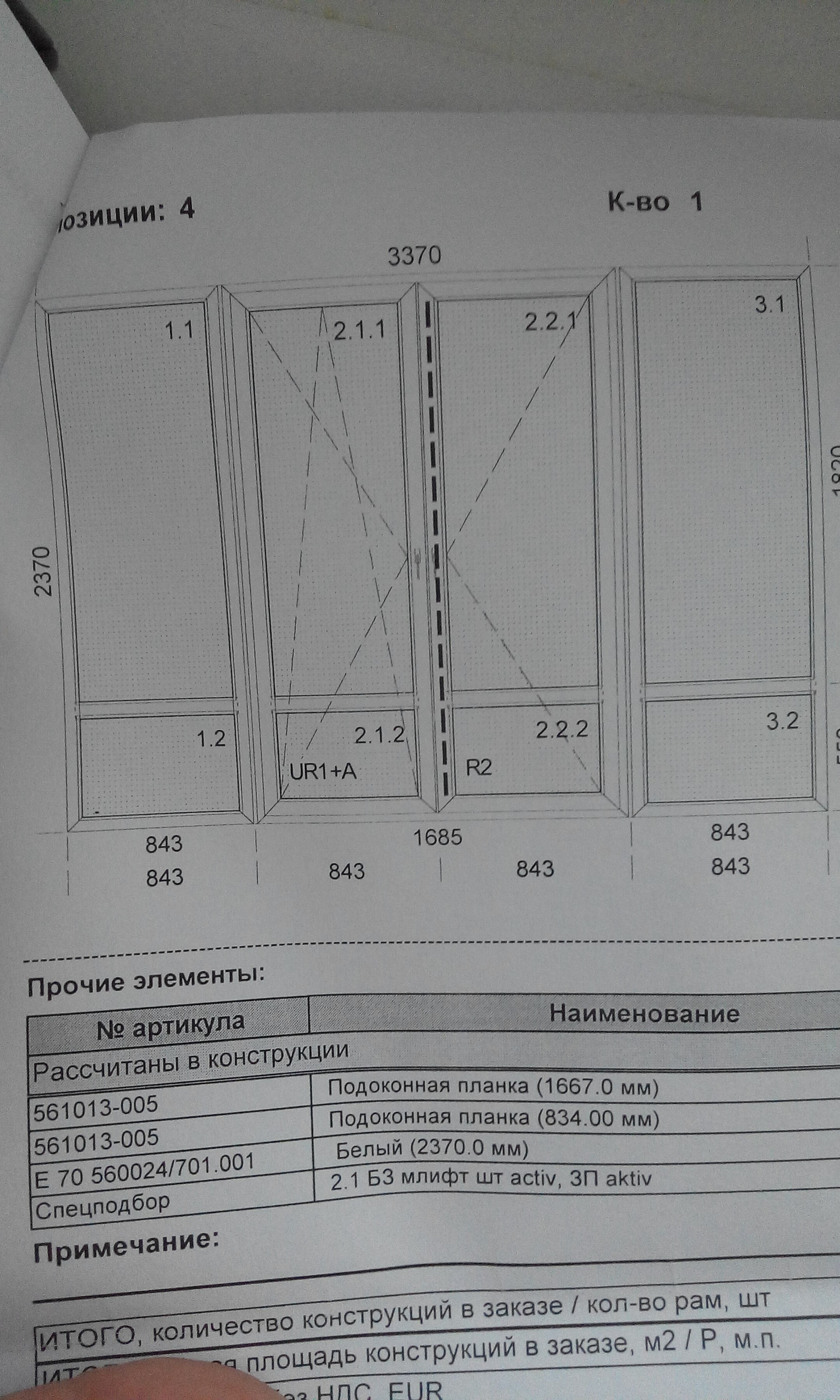

Мені майже таку ж конструкцію в Рехау 70 прорахували і сказали все ок! Штульпове, вихід на терасу. Імпост горизонтальний на 50см знизу. Ширина 170, висота 240
