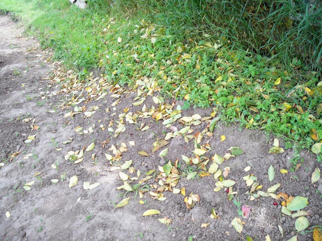

Подскажите по таким болезням деревьев
Miracle
"Везде" - понятие растяжимое! У нас в селе( Вышгородский р-н) вишни стоят усыпанные ягодами тьфу ... тьфу... тьфу и зелени полно на них!;)
Ок, уточню: весь Обуховский район с недоумением смотрит на свои вишни (реально, кого не спрашивала - у всех такое((( Строители приехали с Черниговской области - говорят та же ерунда...
у нас черешни молодые тоже с желтыми листьями как осенью:( а вишня с красными листьями. У нас еще такого не было...
тоже самое и у нас везде в Макаровском районе. Началось это 3 недели назад когда шли почти всю недели дожди было около 25-30 тепла и очень влажно.

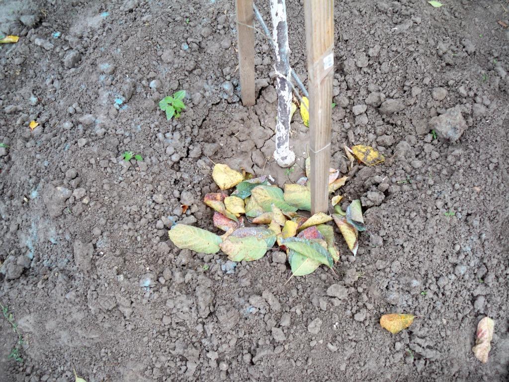

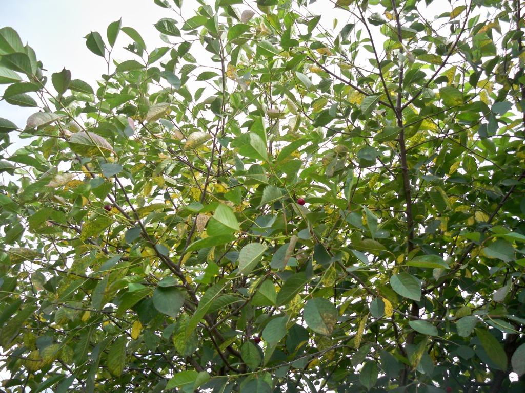

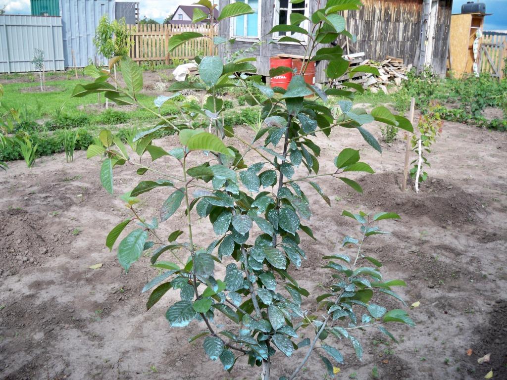

Первое фото это моя чудо-вишня. второе фото у соседа вишня обычная.
Я подозреваю что это коммикоз. Обработал бордоноской смесью 1%. эффект был не очень.

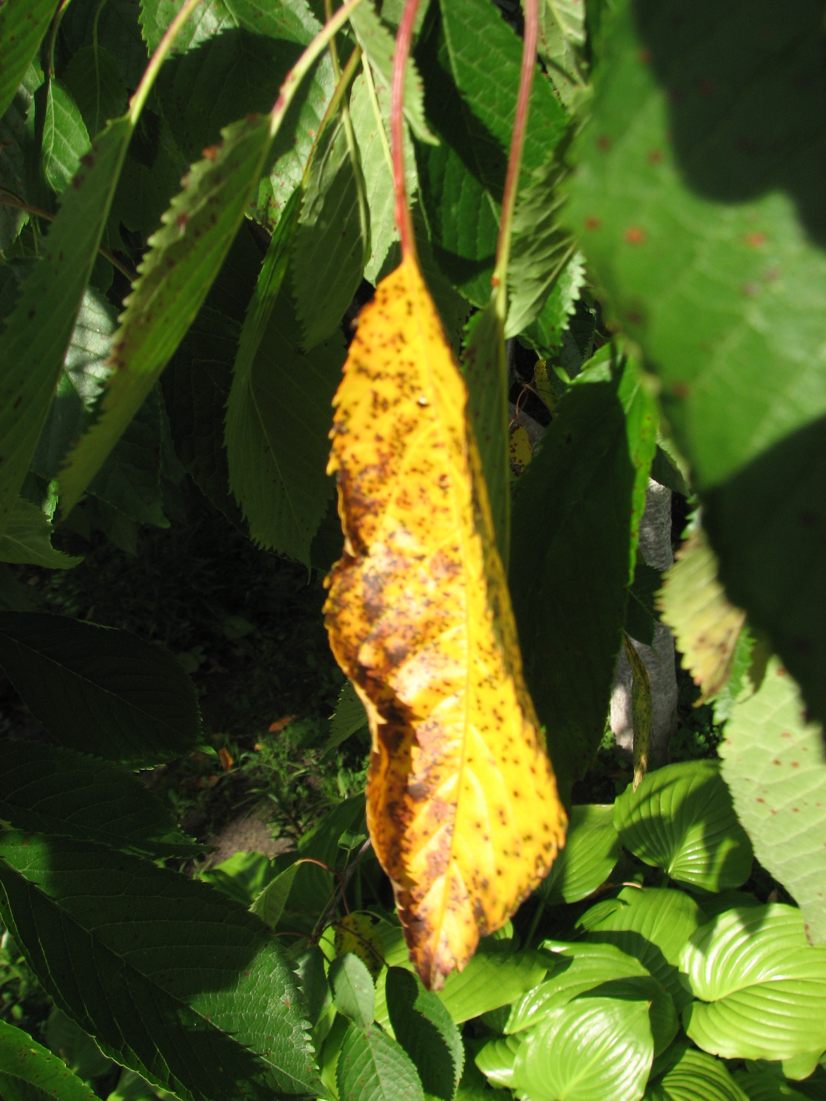

Это оно самое?
Это оно самое?
Ну, это, насколько я могу рассмотреть на фото, вроде как усыхание листьев, при хлорозе листья сохраняют форму, но сильно желтеют.

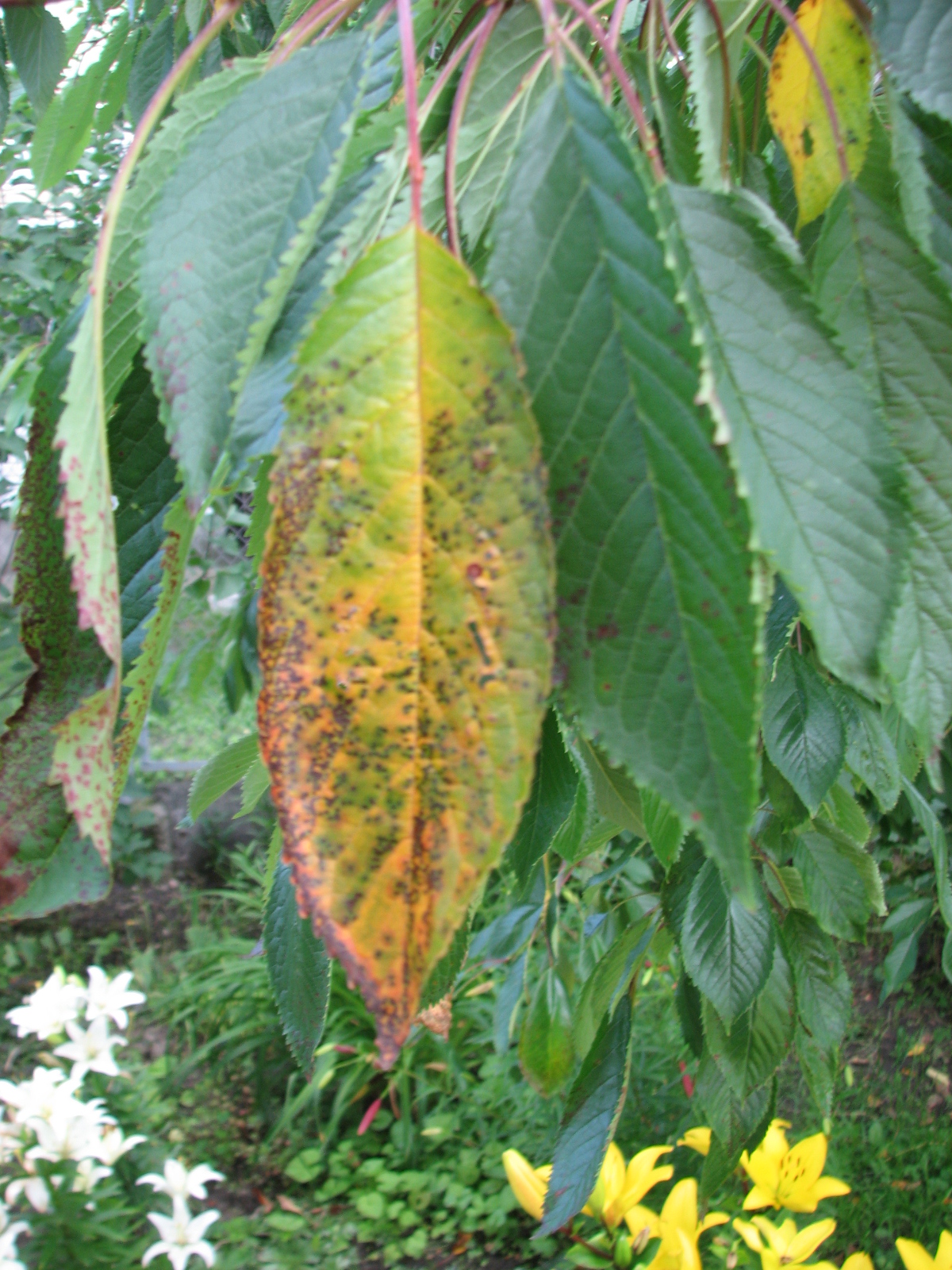

Это заболевание или недостаток нутриентов:
Заболевание. Кокомикоз.
Использовать свитч от сингенты. Только в инструкцию гляньте - какой там срок ожидания. Если не сильно поражено - лучше дождаться сбора урожая и тогда проводить обработку.
На будущее - весной (до цветения) - использовать для профилактики хорус.
