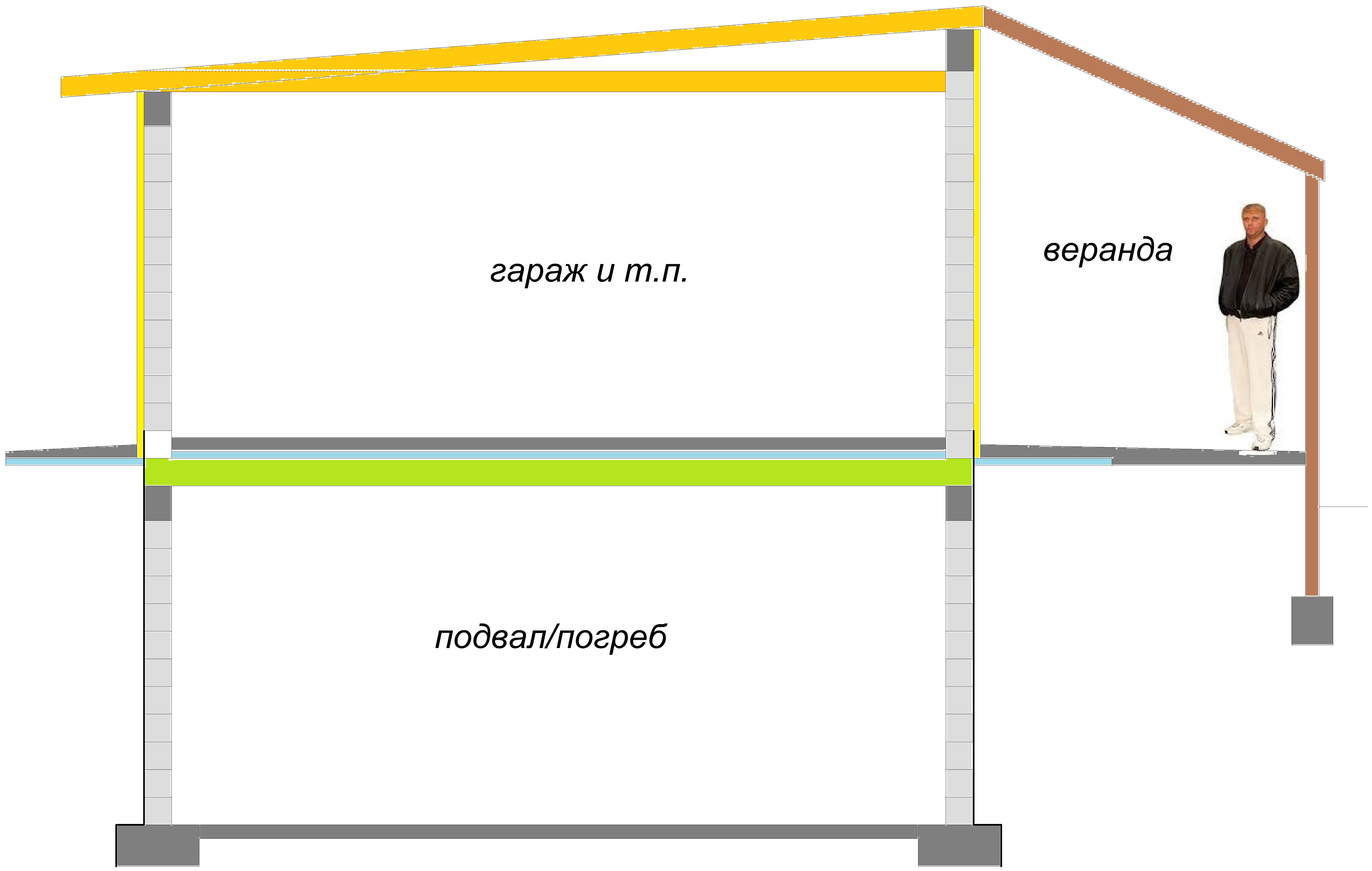

Вот сейчас новая идея постройки подвала хозблока из шлакоблока чтобы не морочиться с опалубкой и бетонированием. Олег говорит что потом армопояс, снаружи гидроизоляция, перекрытие и собственно гараж-мастерская-котельная. Вопрос-можно ли так делать? там же машина будет заезжать? не обвалится все это строение?
Не знаю на счет подвала. У родителей так построен приямок для скважины - он большой (где-то 2мх2м и глубиной метра 2.5), а сверху маленький "домик" - лопаты и всякую фигню складывать. Стоит это все без каких-либо проблем уже 16лет.

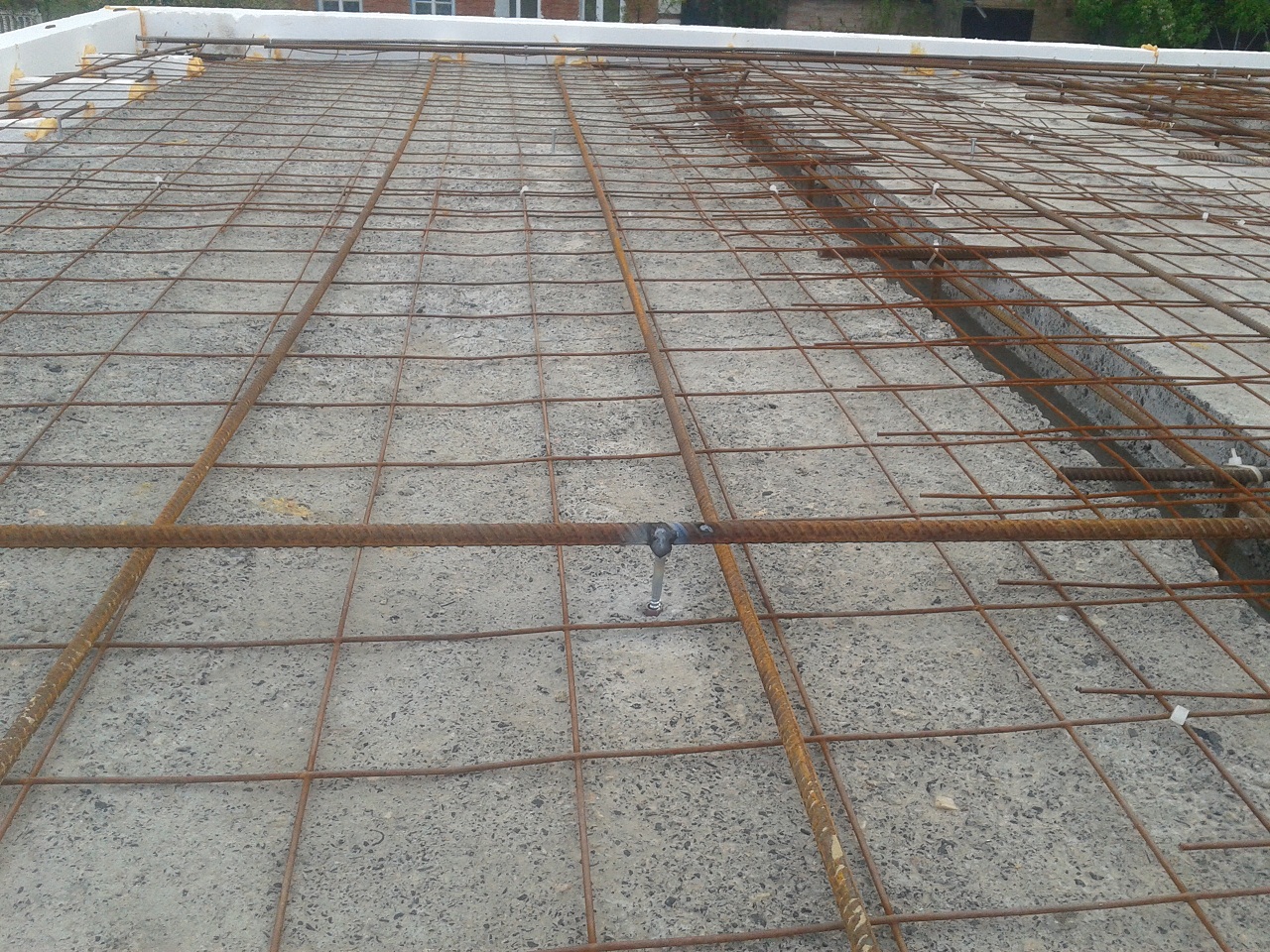

вот нашла, в этом сообщении на фотках хорошо видно как стоят болты и к ним приварена арматура, по ней правилом ровняют
www.stroimdom.com.ua/forum/showpost.php?p=3389963&postcount=3 (не умею красиво вставлять ссылки, чтобы было типа "вот тут")
Добавлено через 10 минут
www.stroimdom.com.ua/forum/showthread.php?t=166626&page=2
тут пост №31, тоже видно на фотках. Мы приготовили болты десятку длиной около 100 -120 мм, когда выставим в уровень то к ним приварим арматурины (по моему подготовили 12мм, какие были в запасе), перед этим разложим поперек тоньше арматуру и эту потоньше подвяжем снизу к маячной арматуре, а уже к тонкой сетку подвяжем чтобы не лежала на полу (как то так)
Вот тут
[ URL="http://www.stroimdom.com.ua/forum/showpost.php?p=3389963&postcount=3" ]Вот тут[/url] (без пробелов)

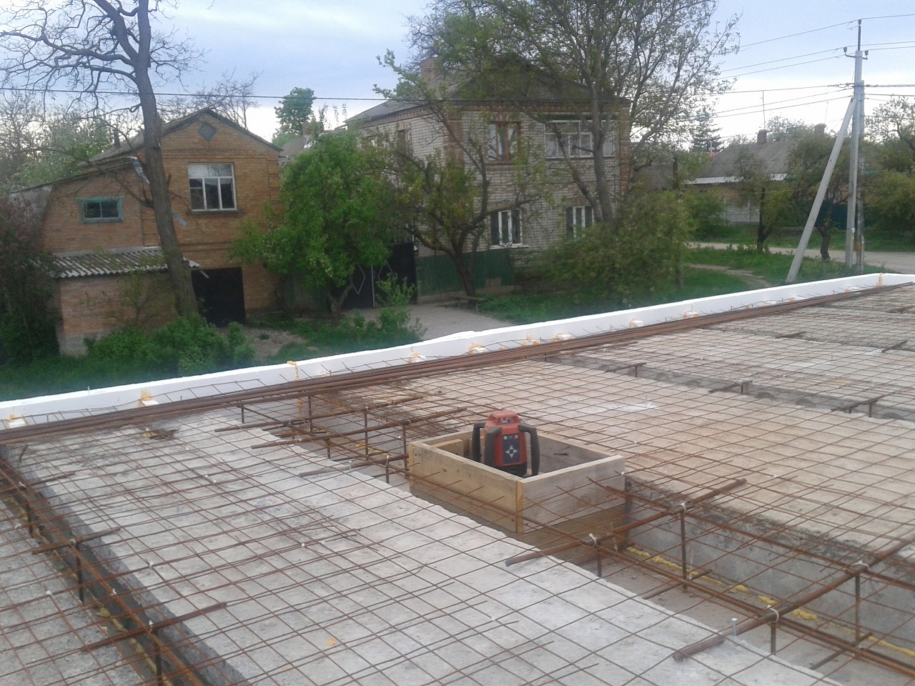

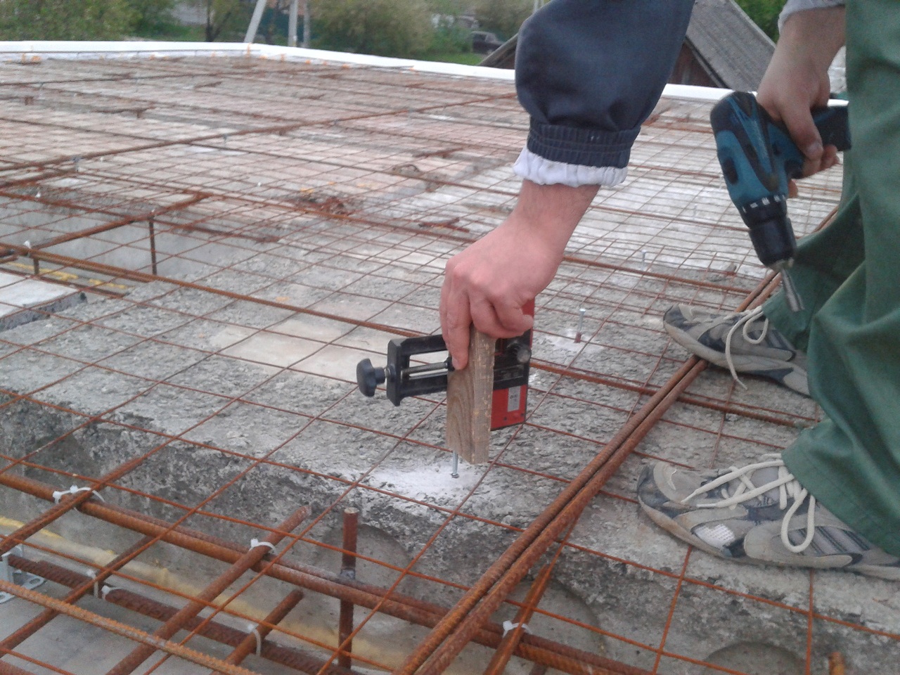

Сегодня Олег взял напрокат такую штуковину прикольную, похожа на НЛО, только маленькое 2127984579_.thumb.jpg.971146466ef1c2ed006a8b2c76a2824c.jpg

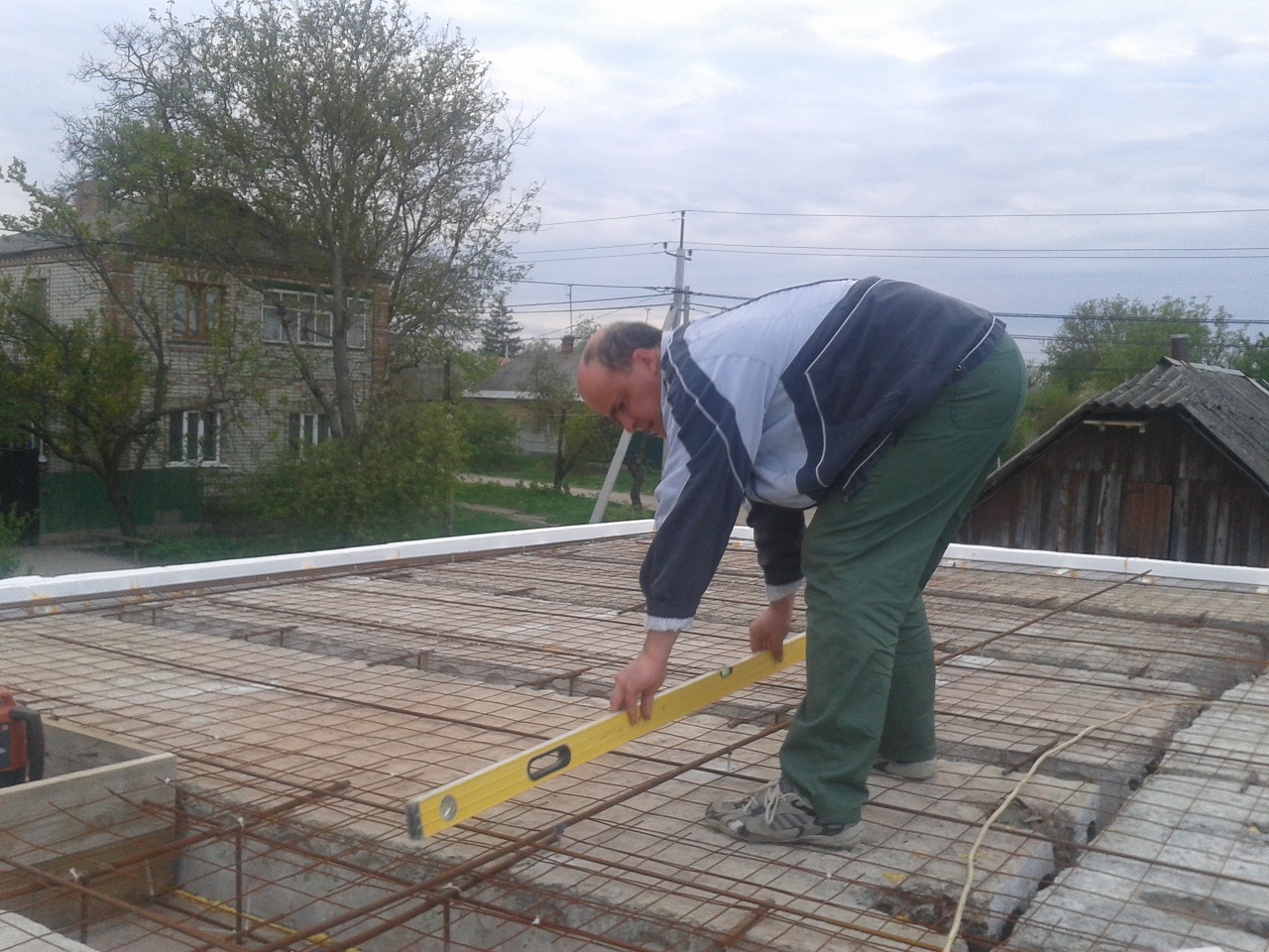

Хоть и устали за выходные но после работы поехали проверять в действии. Нивелир с ответчиком 111043133_2.thumb.jpg.3e1fa7c1260c9f4aa9d72533d99def95.jpg, довольно быстро выставили 4 ряда болтов в уровень и решили попробовать приварить арматурину 676627427_.thumb.jpg.3ad1ba62d319ebc88c151001fb85b0d9.jpg, ну и конечно же проверка 1914632076_.thumb.jpg.eea117604c37dc6006edde6b944aa972.jpg
Получается очень даже ровно.Без такой приспособы конечно времени ушло бы немеряно. Сегодня бы и выставили все, но в последнем ряду нарвались на что то и два сверла угробили, а магазин ехать уже поздно было, оставили на завтра.
Самое прикольное - решили по внутренней части пенопласта линию также провести для ровности. Включили нивелир, крутится, ответчик ловит, а линии нет. Думаем-светло еще сильно, лазер не видно, подождем. Пошли на первом этаже попробовали, все видно, но там темнее было заметно. Ждем, темнеет, снова включили, не видно на пенопласта ничего. Что за полтергейст? А мы нивелир поставили выше уровня пенопласта и ждем темноты :lol:

Сегодня Олег взял напрокат такую штуковину прикольную, похожа на НЛО, только маленькое [ATTACH]433822[/ATTACH]
Хоть и устали за выходные но после работы поехали проверять в действии. Нивелир с ответчиком [ATTACH]433823[/ATTACH], довольно быстро выставили 4 ряда болтов в уровень и решили попробовать приварить арматурину [ATTACH]433824[/ATTACH], ну и конечно же проверка [ATTACH]433825[/ATTACH]

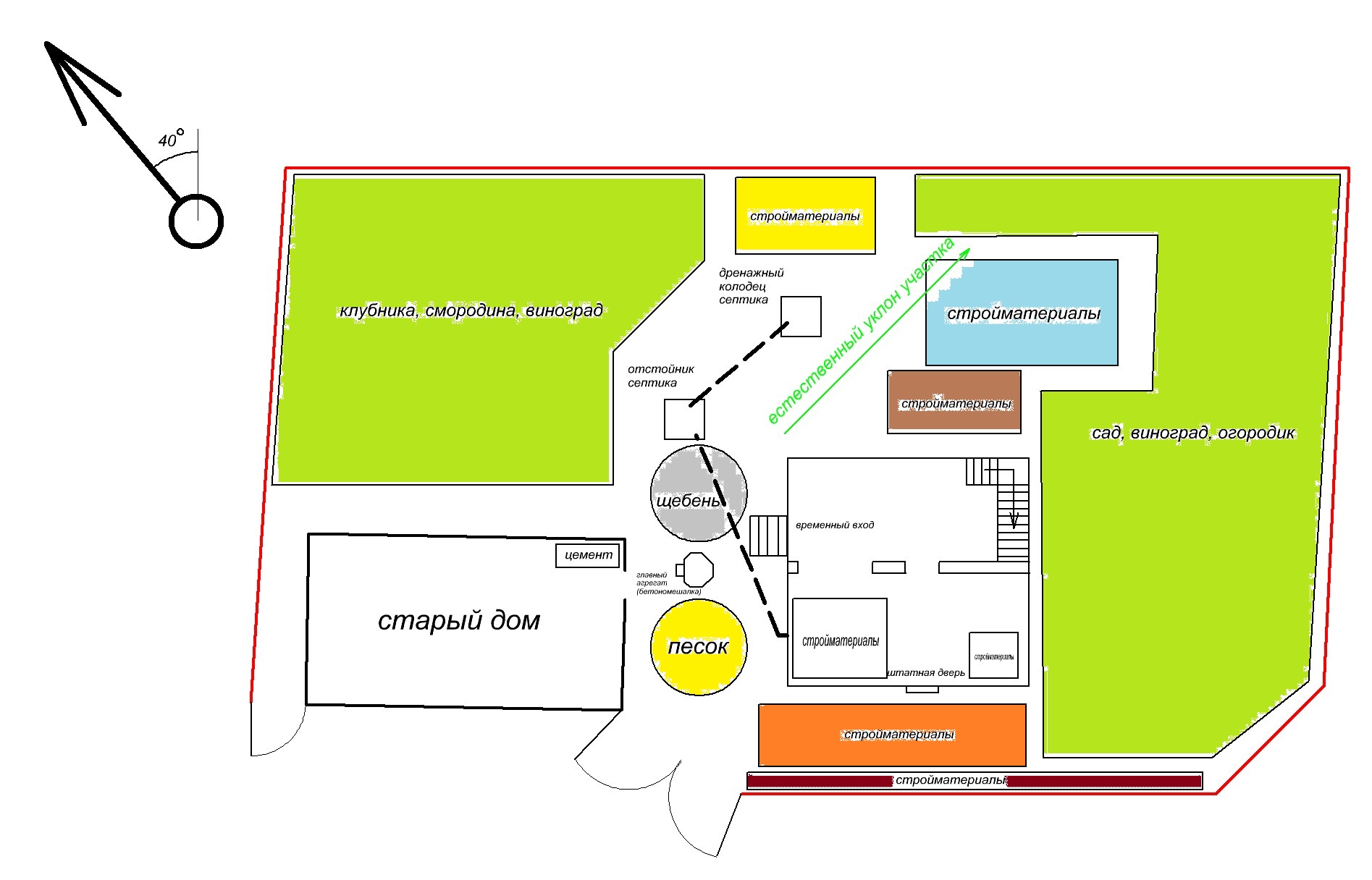

Вы так мучаетесь с тем что у Вас во дворе нет свободного пространства.
А нет возможности щебень и песок возле двора выгрузить?
Или чревато утром не обнаружить.:)
Да вроде не пропадает. Просто носить будет далековато, а так есть возможность высыпать щебень и песок прямо возле входа в строящийся дом. Поставим возле них бетономешалку и будем колотить бетон для стен второго этажа (термоблок) с лучшей логистикой (новое любимое словечко Ани уже минимум две недели :D )
А это поняла.:)
Когда во дворе не где протолкнуться,
хуже не куда.
А сколько у Вас соток.
а почему не хотите сделать стены погреба с тех же термоблоков?
Вы с бетоном на вы). будет такой себе монолитный бункер

соток всего 7,6, просто дальше дома проехать вообще нереально, там ямы септика выкопаны. С другой стороны дома уже типа сад посадила и бабушка все остальное пространство заняла луком-чесноком-помидорами и аля овощи по списку.

Да, с бетоном мы уже научились классно работать, но вот цены на термоблоки даже не кусаются, а грызутся. На второй этаж (мансардный) термоблоки вышли в 40 тыс.гривен. Боюсь что такими темпами хозблок заберет все деньги.
Хотя спасибо за идею, надо посчитать более дешевый термоблок (на дом взяли Валькирию 10 см снаружи, 5 внутри) и бетон, сравнить со шлакоблоками

можно конечно выгрузить все снаружи, я даже предлагала такой вариант (несмотря на любимую логистику;)), но мужчинам тяжело будет таскать бетон потом, да и ворота прийдется открывать чтобы носить через них, а это будет похлеще аншлага в театре, соседи выставят стульчики и будут с семечками сидеть, наблюдать, обсуждать.
Тут и так, не успела выйти траву убрать снаружи (вышла с большущим строительным тазом, траву убрать с дорожек и клумб себе для мульчи) уже соседи нарисовались - а что это вы траву внутрь носите? кроликов завели?

Чтобы успокоить Аню ;) набросал эскиз генплана. Не все так и плохо, в том году было теснее!!!

Раньше думал об этом. При нынешней цене на термоблоки - нет.
ну а городить опалубку с пенопласта и заливать внутрь бетон наверное тоже не вариант.
Когда я у себя ваял подвал. термоблок стоял 11 гр.
Получалось быстро, ровно.
Сейчас другие расклады цен.:(
[ATTACH]433869[/ATTACH]
Ого, да у Вас полно места.:)
А огород - это правильно!
У нас молодая картошка по 65-80 гр./1кг.
Да, цены на пенопласто-содержащие материалы вообще космические (((
Думаю делать так:

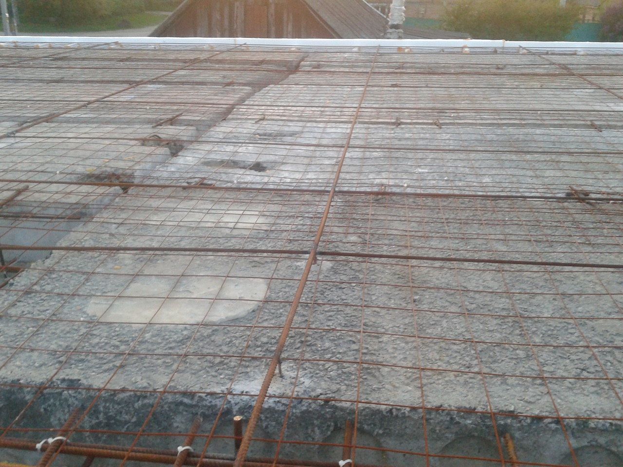

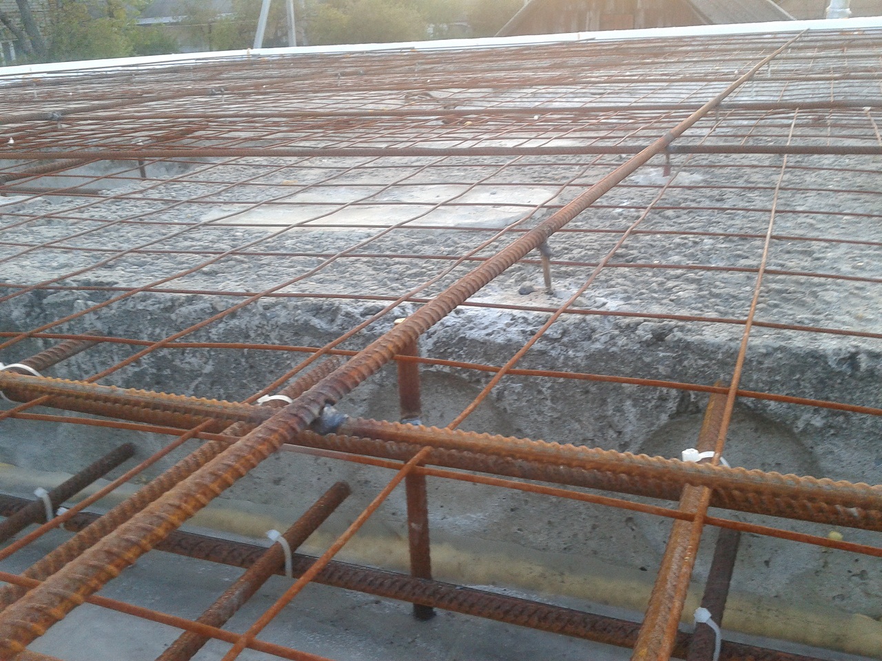

Вечер активного отдыха после работы. Закончили варить маяки, к ним снизу приварили более тонкую арматуру поперек чтобы к ней подвязать сетку 1094918320_.thumb.jpg.f389427b6dced80d018fb5a22f16e9dc.jpg 1336724499_1.thumb.jpg.ccabd5823f026d15c88246f34a1fde70.jpg Теперь главное постоять в позе "ЗЮ" пару вечеров и перевести несколько сотен затяжек.

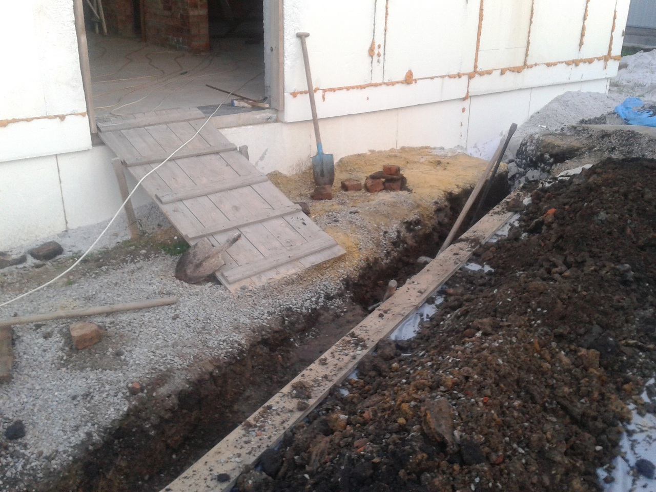

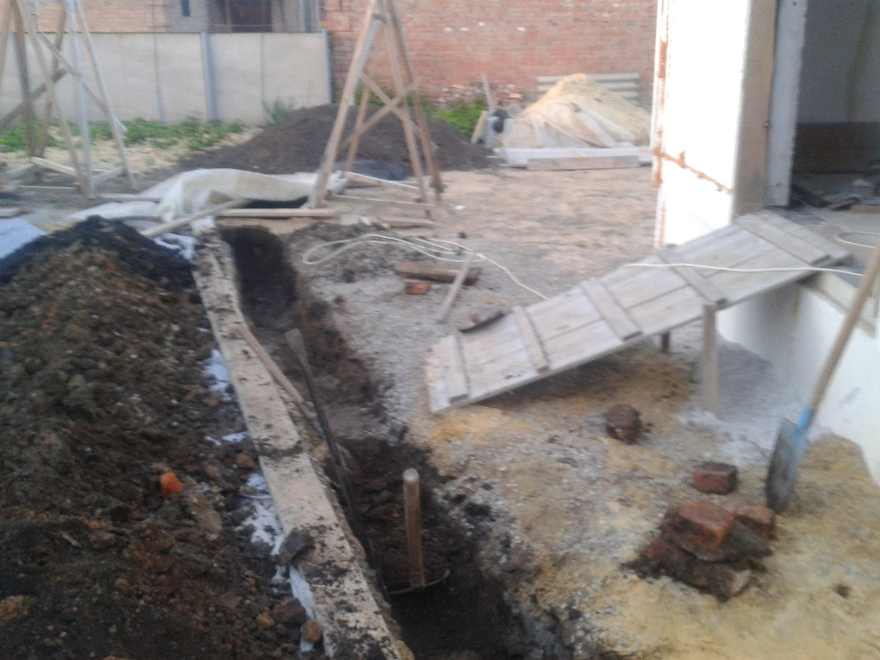

Попутно копается траншея для канальи от дома к септику 1154402173_1.thumb.jpg.99c682f4f9219c69021792c185f1e894.jpg 2093076088_2.thumb.jpg.9936e5236ff11fba68f80b84ef1ac2bc.jpg

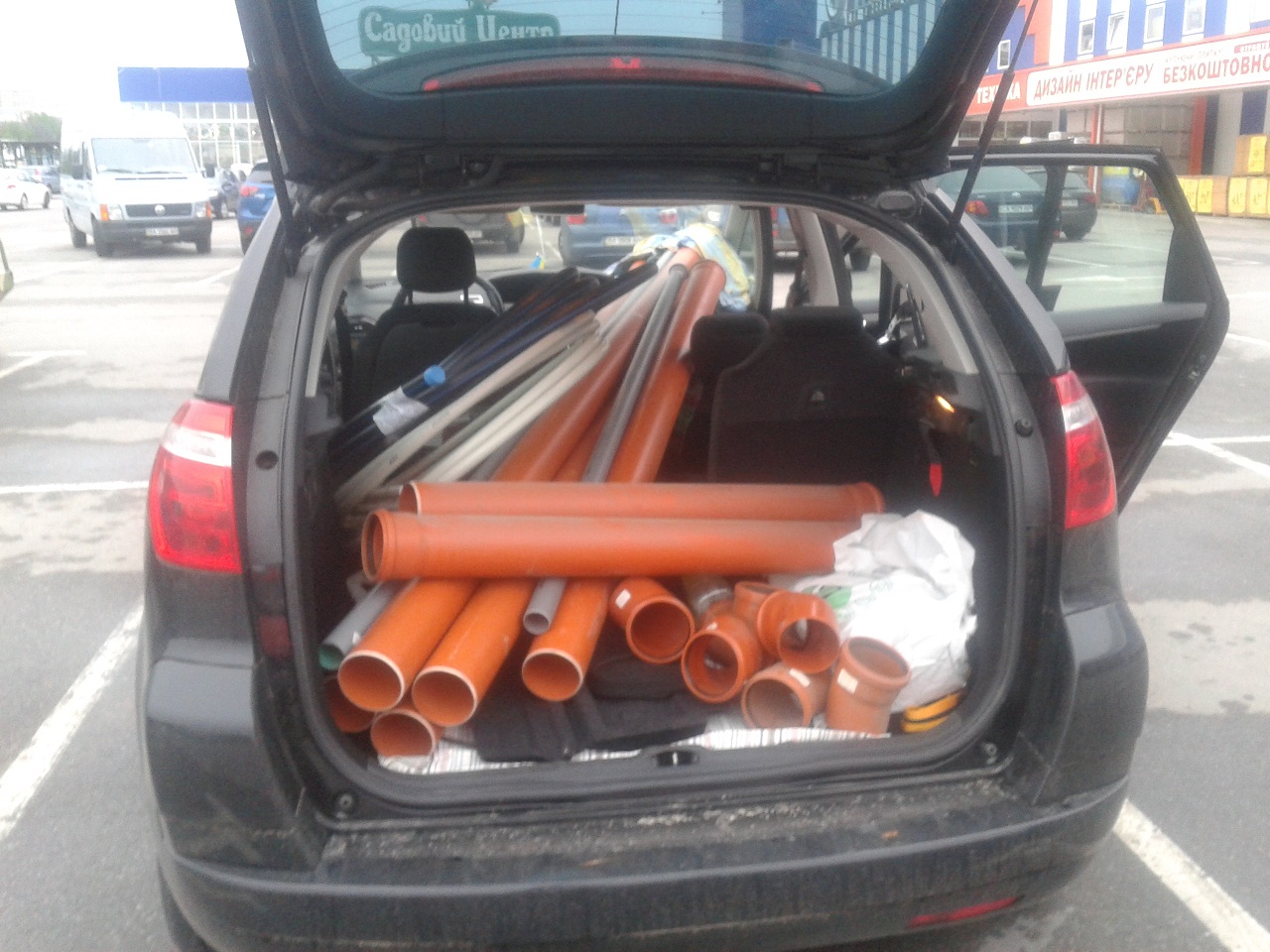

Завтра нужно купить трубы, хотели вечером заехать, но пока закончили работу уже все магазины позакрывались
"Грузовой" ситроен 1615298619_.thumb.jpg.fae92f455097c26a1c40bbda2d8c36bb.jpg
Умудрились даже 4 штуки трехметровые рыжие трубы запхать, ехали правда очень тихонько, дабы по нашим дорогам эти трубы лобовое стекло не выдавили. Пока погода нелетная занялись после работы материалами для наружней канализации, в выходные будем одолевать этот этап.
В ходе копки траншеи от дома до септика обнаружились остатки древнего погреба или чего то, во всяком случае выкапывается не земля а кирпичи, причем не лопатой, а больше ломом. Поэтому принято решение все выкопанное вывезти, а засыпать каналью чем то более приличным типа отсева или песка
"Грузовой" ситроен [ATTACH]434278[/ATTACH]

Да пока что только мусор собираем. Я по огороду иначе как с ведром не хожу, только и делаю что коллекционирую стекла, пластик, камни и другой непотріб. Под забором вообще ощущение что мусор закапывали, я пока привела в порядок полоску метровой ширины в порядок так вывезла не один мешок мусора, а потом перекапывала (с целью найти остатки того, что само не вылезло), то вытаскивала даже стекла размером с А4 лист бумаги, половину трехлитровой банки и т.д.
Олег спрашивает когда я уже что то нужное буду находить?
Насколько я помню у Вас на машине стоят продольные релинги. Купите поперечные универсальные и снимите многие проблемы с длиномерами!
