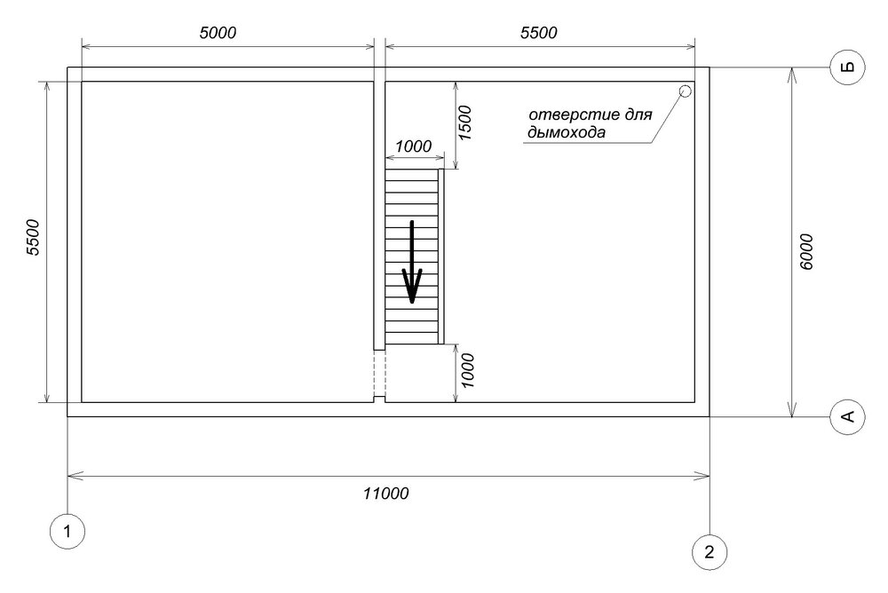

Автоматчик Опубліковано: 3 квітня 2015 Автор Поділитись Опубліковано: 3 квітня 2015 Начал задумываться о планировке подвала под хозблоком. Хочется там поместить "погреб" и сауну. Никак не могу вырисовать планировку ((( Может кто-то подскажет что-то? План несущих стен предлагаю. Посилання на коментар Поділитися на інших сайтах More sharing options...

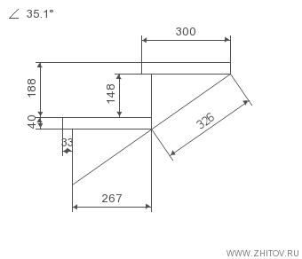

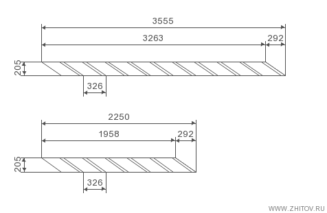

Zinder Опубліковано: 8 квітня 2015 Поділитись Опубліковано: 8 квітня 2015 Обшил лестницу временными ступеньками. Скажите какие размеры ступенек - высота, ширина, глубина? Да и еще из какой трубы варили ступени и какой швеллер был на каркас? Спасибо, сам хочу такое чудо сварить скоро Посилання на коментар Поділитися на інших сайтах More sharing options...

Автоматчик Опубліковано: 8 квітня 2015 Автор Поділитись Опубліковано: 8 квітня 2015 Скажите какие размеры ступенек - высота, ширина, глубина? Да и еще из какой трубы варили ступени и какой швеллер был на каркас? Спасибо, сам хочу такое чудо сварить скоро Вот расчет лестницы: Рассчитывал тут: www.zhitov.ru/lestnica/ Делали из 12-го швелера и 32-го уголка. На тумбе квадратная и прямоугольная труба 50х50 и 50х30. Посилання на коментар Поділитися на інших сайтах More sharing options...

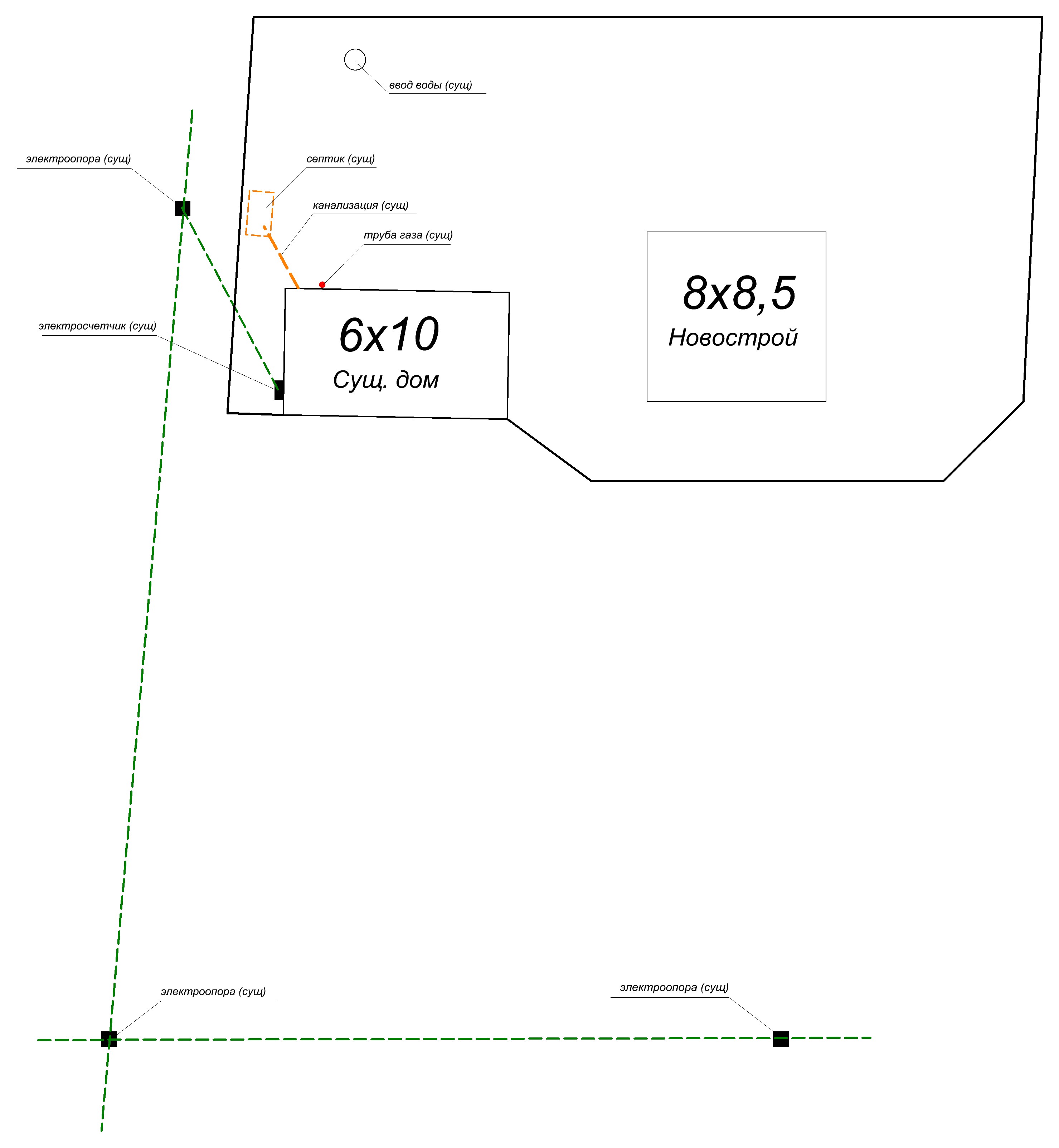

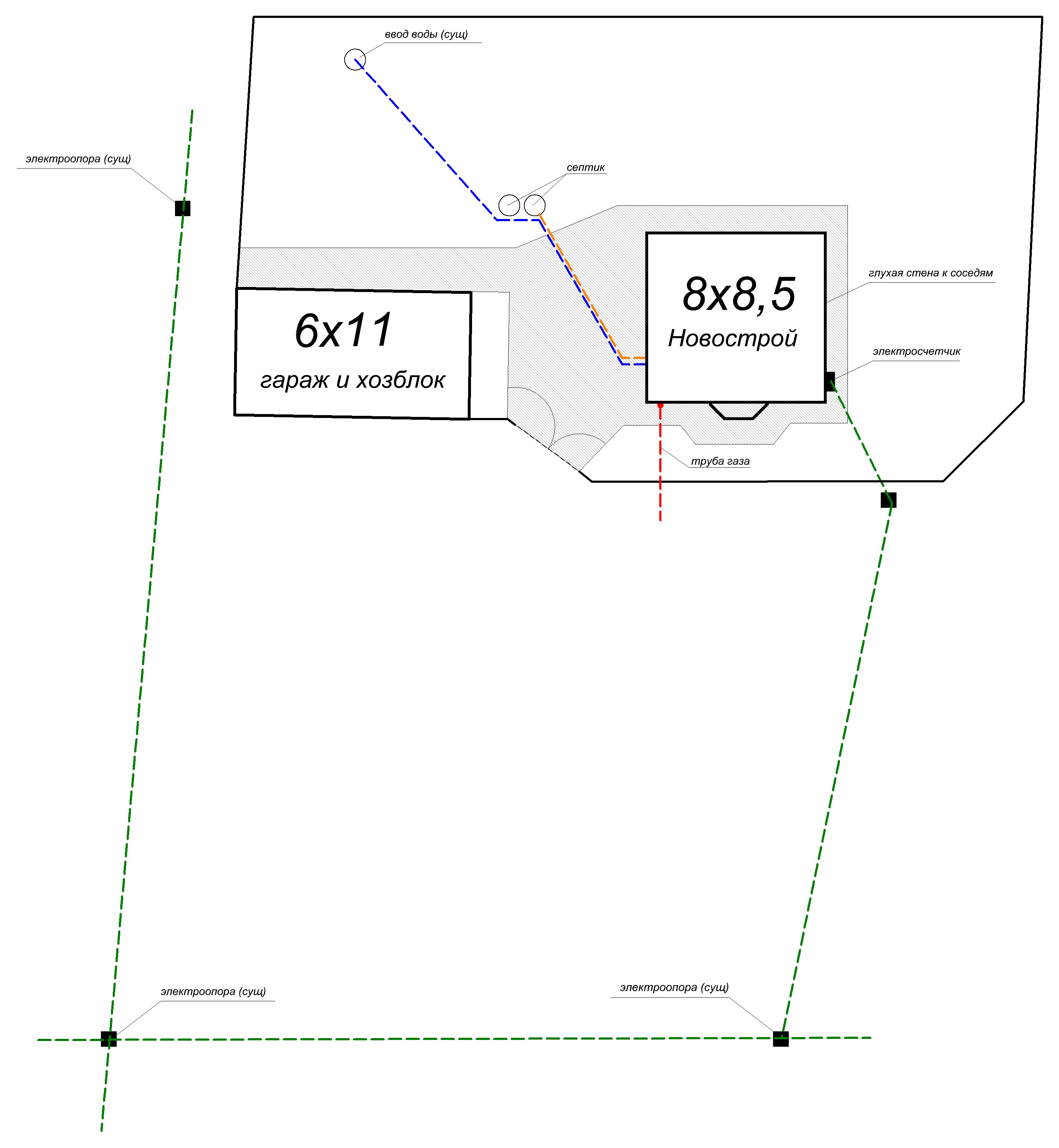

Автоматчик Опубліковано: 8 квітня 2015 Автор Поділитись Опубліковано: 8 квітня 2015 То что есть: То что хотим: Извиняюсь, придется "щелкать" по изображению чтобы увеличить и прочитать надписи. Посилання на коментар Поділитися на інших сайтах More sharing options...

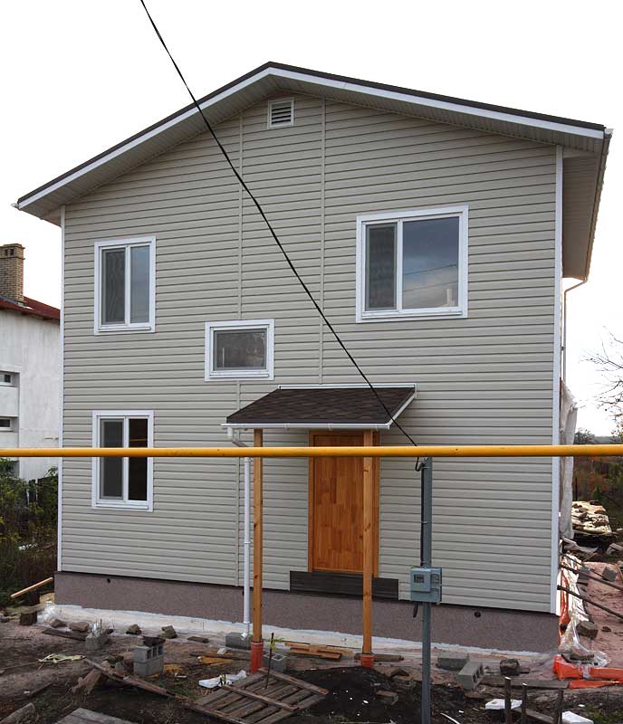

Marusya-Anna Опубліковано: 8 квітня 2015 Поділитись Опубліковано: 8 квітня 2015 То что есть: То что хотим: на первой фотке где труба газа - газовщики хотят чтобы мы оттуда до нового дома по воздуху трубу кинули. И что это будет? как раз через дворик с цветочками, виноградом будет красивая желтая труба. Почти как в анекдоте -и красную полосу по диагонали за....м, не хотите красную-тогда синюю Посилання на коментар Поділитися на інших сайтах More sharing options...

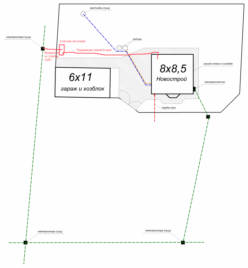

sov1178 Опубліковано: 8 квітня 2015 Поділитись Опубліковано: 8 квітня 2015 То что хотим: То, что хотите (по эл-ву) будет дорого и потребует документов на новый дом - фактически это новое подключение, т.к. запитывать Вас будут от другой опоры (возможны конечно варианты, но думаю РЭС поставит вопрос именно так). А вот если сделать так: То скорее всего можно все сделать как писали выше. 2 Посилання на коментар Поділитися на інших сайтах More sharing options...
Автоматчик Опубліковано: 8 квітня 2015 Автор Поділитись Опубліковано: 8 квітня 2015 sov1178, спасибо! На днях пойду в горсеть на переговоры. Если согласуют установку там самодельной опоры высотой метра три, то так и сделаю (там полноценную опору поставить невозможно, рядом СИПы висят). Главное чтобы не мешал существующий септик неведомых размеров. Вообще хочу его обрушить при сносе старого дома (будем копать подвал под весь хозблок). Посилання на коментар Поділитися на інших сайтах More sharing options...
semengv Опубліковано: 8 квітня 2015 Поділитись Опубліковано: 8 квітня 2015 не мешал существующий септик неведомых размеров. Вообще хочу его обрушить при сносе старого дома (будем копать подвал под весь хозблок). __________________ Вы так закрутили... Было все намного проще. Оставьте вводы на стором месте - съекономите кучу денег. Зачем вам септик новый посреди участка? Да еще я так понимаю во дворе? Там все посиделки-гулялки. Я бы старый септик обследовала - если пригоден - там и оставила. Счетчики на газ-свет сейчас на столбики перенесла и Все! Потом под землей и газ и свет кинули и забыли. Газ не имеют права запретить под землей кидать - сейчас и не спорьте с ними - смысла нет. Воду напрямую в дом. У вас можно все кинуть - и пересечений-то не будет. 2 Посилання на коментар Поділитися на інших сайтах More sharing options...
sov1178 Опубліковано: 8 квітня 2015 Поділитись Опубліковано: 8 квітня 2015 Если согласуют установку там самодельной опоры высотой метра три, то так и сделаю У меня тоже используется не настоящая опора, а труба метра 2.5..3 высотой с закрепленной на ней пластиной, чтобы ящик РЭСовский можно было прикрутить, вот так это выглядит: У нас переставляли без проблем - сосед два года назад утеплялся, сделал трубу так же, как и у меня. В РЭСе сказал, что будет делать утепление и счетчик на фасаде будет мешать - переставили без вопросов (оплатил только распломбировку и пломбировку). 2 Посилання на коментар Поділитися на інших сайтах More sharing options...
Oleg8510 Опубліковано: 8 квітня 2015 Поділитись Опубліковано: 8 квітня 2015 А вот если сделать так: Поддержу, у меня сделано точно так+там же в траншее упрятаны кабель интернета и заземление. Посилання на коментар Поділитися на інших сайтах More sharing options...
Автоматчик Опубліковано: 8 квітня 2015 Автор Поділитись Опубліковано: 8 квітня 2015 sov1178, спасибо! Будем делать так как Вы написали и показали.Вы так закрутили... Было все намного проще. Оставьте вводы на стором месте - съекономите кучу денег. Зачем вам септик новый посреди участка? Да еще я так понимаю во дворе? Там все посиделки-гулялки. Я бы старый септик обследовала - если пригоден - там и оставила. Счетчики на газ-свет сейчас на столбики перенесла и Все! Потом под землей и газ и свет кинули и забыли. Газ не имеют права запретить под землей кидать - сейчас и не спорьте с ними - смысла нет. Воду напрямую в дом. У вас можно все кинуть - и пересечений-то не будет. Спасибо за участие, так бы и сделал если бы мог. Вы не обратили внимание что хозблок будет не точно на месте старого дома (эскизы на предыдущей странице). По пунктам: Ввод электричества невозможно оставить как есть, старый дом будет снесен. Как питать стройку пока будет строиться хозблок? Ввод газа надо отрезать за территорией участка, т.к. надо раскапывать под подвал под хозблоком, существующая труба однозначно попадет в зону котлована. У участка есть уклон от нижнего левого угла участка в сторону верхнего правого. Перепад более метра. Старый септик не подходит ни по состоянию (фактически это древний подвал), ни по уклонам канализации, ни по возможности откачивать. Новый септик не будет пахнуть во дворе, это же не выгребная яма. "Дышать" септик будет через канализацию. Что газовый счетчик может стоять на улице не знал, спасибо! Будем искать ему место. Посилання на коментар Поділитися на інших сайтах More sharing options...
semengv Опубліковано: 8 квітня 2015 Поділитись Опубліковано: 8 квітня 2015 Как питать стройку пока будет строиться хозблок? Возле забора на своей земле ставите столб -до 2м высотой. На него ящик и счетчик. Все это обзываете "перенос прибора учета". У меня вообще только на стадии фундамента - ящик висит на опоре за участком. Когда делала - предлагали сразу проплатить "стандартное" - все КВТ и поставить такой столб уже на участке. Я отказалась - мне было проще сделать подключение стройки, да и стоимость КВТ каждый год падает. А у вас уже есть договор с подключенными квт - зачем второй раз платить? А по газу у нас как раз и настаивают на счетчике на улице. 3 Посилання на коментар Поділитися на інших сайтах More sharing options...
