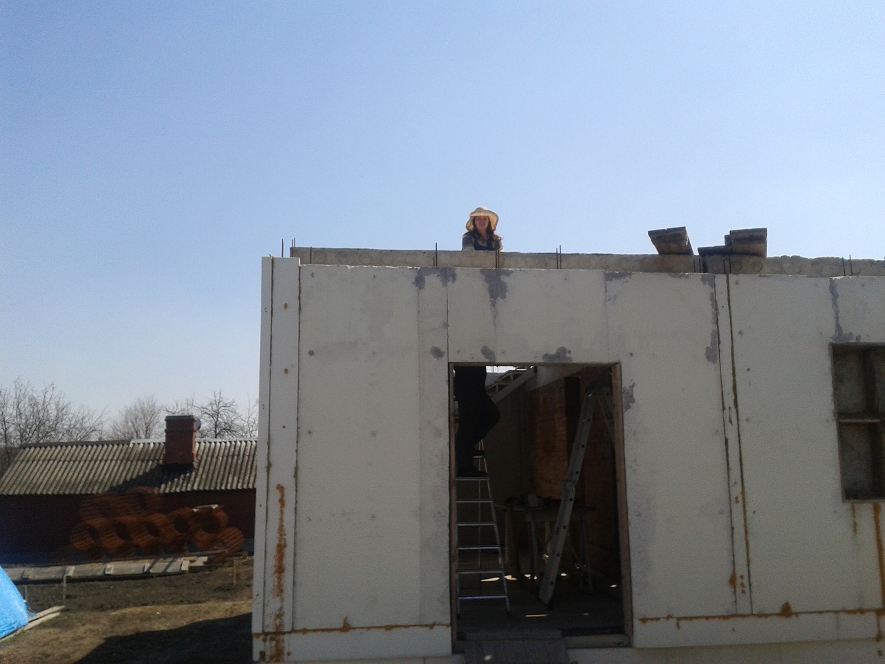

Marusya-Anna Опубліковано: 11 квітня 2015 Поділитись Опубліковано: 11 квітня 2015 На этот сезон планировали уже не сами строить, а нанять бригаду. Еще зимой договорились, ударили по рукам. Ждали погоды. И вот новость - бригада распалась, работать некому... ну а пока ищем бригаду - строим сами, погода сегодня просто супер, я успела все насаждения побрызгать. Дочка приехала на праздники и попала по полной Олег с Таней начали сооружать опалубку для заливки пола второго этажа, я после садово-парковых работ присоединилась к ним После Пасхи надо еще сделать вольер для нашего волкодава по кличке Боня , а то с приходом тепла мы будем на стройке все свободное время, а ему дома скучно самому (кошку уже надоело гонять, мается). Пока споримся по поводу размера вольера - как для овчарки хватит? или усилить? А на неделе погода была супер, ветер носил по двору все подряд, вот что то из этого "всеподряд" упало мне на лобовое стекло, в итоге 3 Посилання на коментар Поділитися на інших сайтах More sharing options...

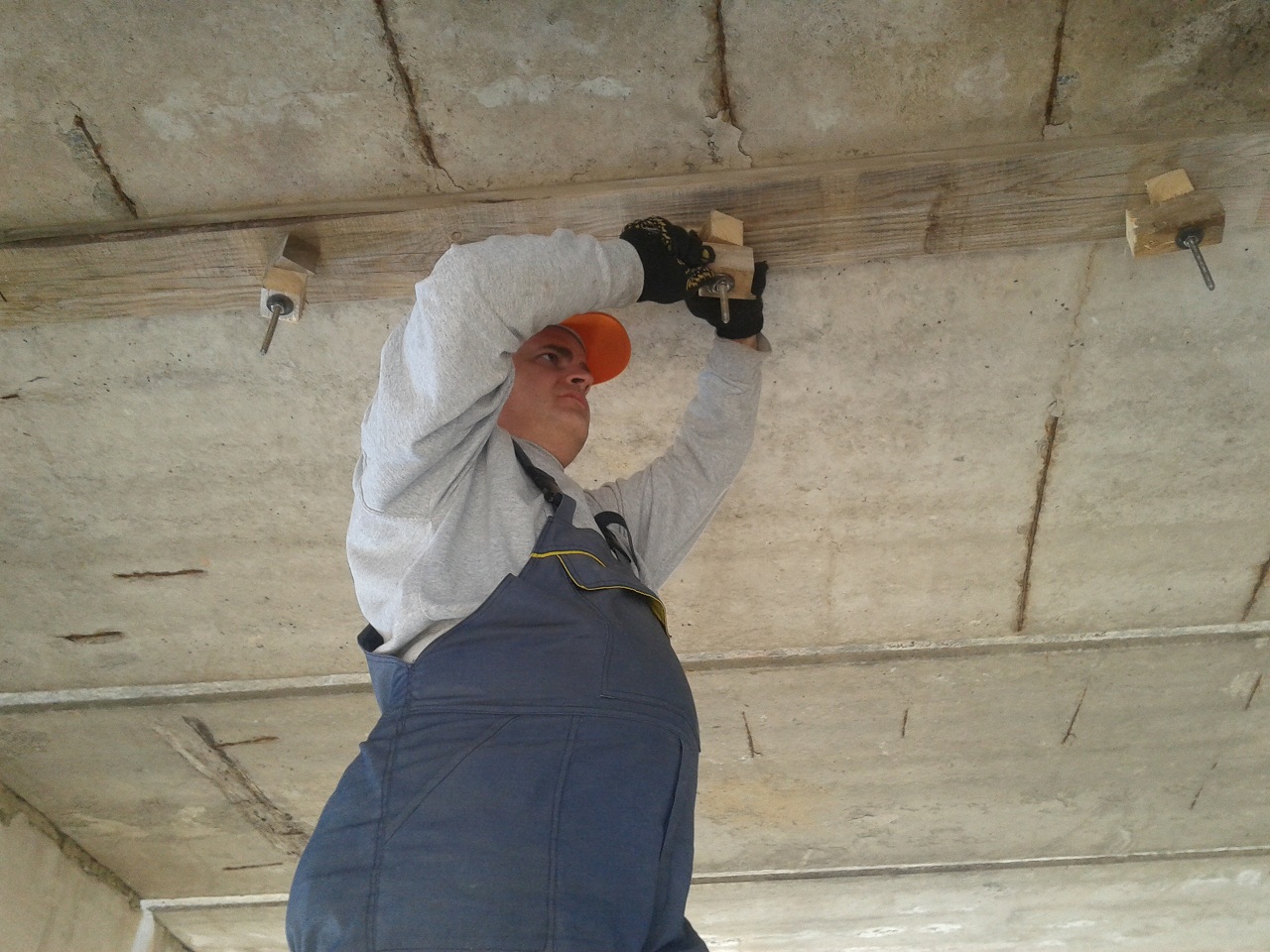

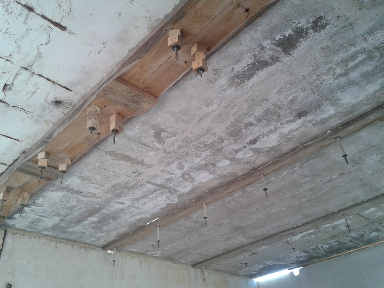

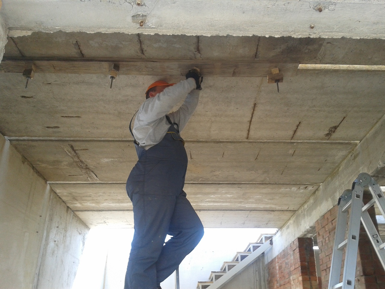

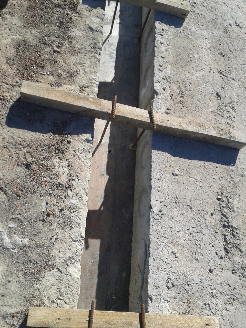

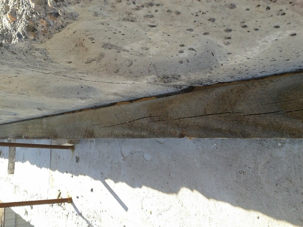

Marusya-Anna Опубліковано: 13 квітня 2015 Поділитись Опубліковано: 13 квітня 2015 Сегодня рабочий день, погода отличная. Закончили подшивку досками полов второго этажа между плит (не знаю как правильно назвать эти работы). Олег внизу подставлял доску, я сверху ставила брус, втыкала шпильку, Олег внизу прикручивал, так одолели почти все (осталось только самое широкое отверстие (щит для него сделан, но не хватает силов вдвоем поставить) Потом долго пытались найти вариант как закрыть щель между плитой перекрытия и стеной. в итоге решили не морочиться, а просто прикрепить брус (для того чтобы брус не сдвинулся просто напросто его заклинили между обрезками арматуры и плитой В конце дня Олег еще просверлил отверстия в плитах чтобы в них задуть пену , на сколько я поняла-чтобы бетон не затек далеко внутрь плит. Тем временем (пока мы занимались строительными делами) бабуля решила что она зеленый человечек и аннексировала принадлежащую мне территорию огорода Тут забыла сказать, что в начале сезона огород поделила и забрала себе кусочек чтобы попробовать сидераты, мульчирование, высокие помидоры и т.д. Бабуле отделила большую часть, но ей мало и она потихоньку переходит границу, сегодня смотрю - тащит тачками готовый компост с моей компостной кучи на свою територию. Смех да и только. Жалуется Олегу, что земли ей мало, негде развернуться.. 3 Посилання на коментар Поділитися на інших сайтах More sharing options...
