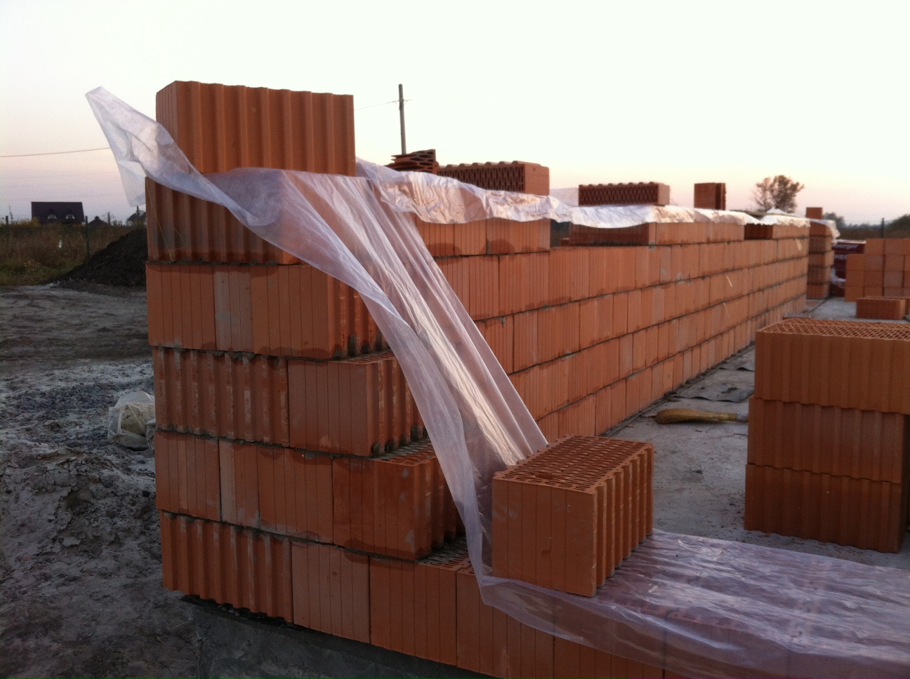

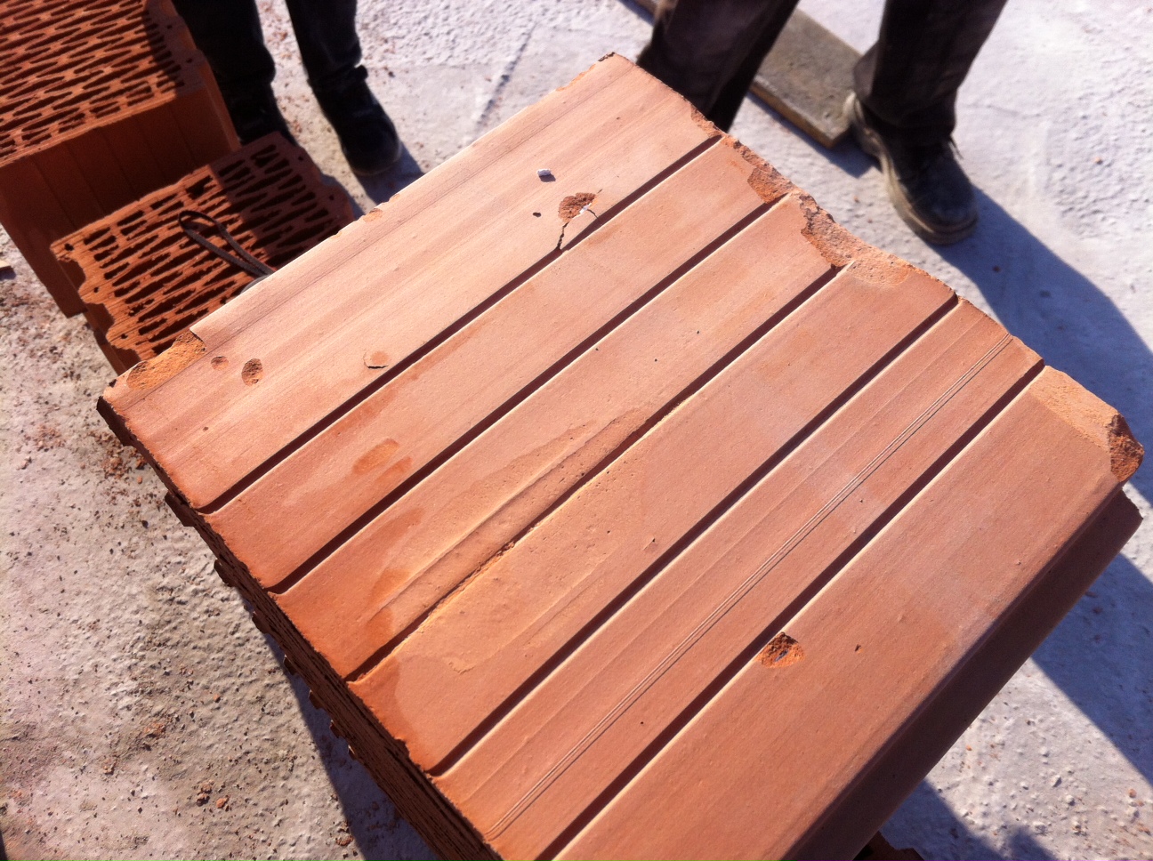

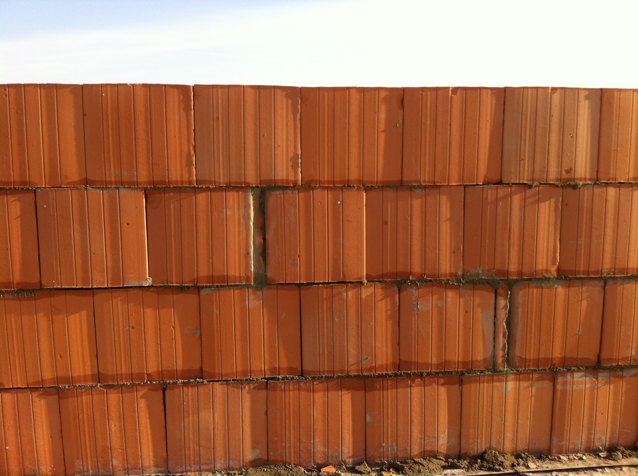

Сам блок не сильно радует. Ждем из отпуска эксперта от Винербергера на мастер-класс (уже получится технадзор, а не мастер-класс). Возможно, я сильно придираюсь, и такое количество сколов и трещин - норма? Посмотрим, отчитаюсь потом.
Парочку фото прилагаю.
я правильно понял, вы купили поротерм, за космические деньги, без расчета кладки, половинок и угловых блоков ?
Как это? У нас есть индивидуальный проект, именно под эти блоки. Какие еще нужны расчеты? Закупалось все согласно проекта.
Добавлено через 37 минут
и угловых блоков ?
А для Поротерма 50см в природе существуют угловые блоки? :D

Поротерм- прекрасный материал, только не в колхозном исполнении! Вот скажите...какова конструкция стен... и какова аргументация???
Я верно поняла вопрос: почему выбран именно Поротерм, почему 50см и будем ли мы его утеплять?
Если да, отвечаю кратко и без циферь, ну что с филолога взять;):
Нами разыскивался экологичный материал для однослойной стены без утепления. Пенопласту во всех его ипостасях - нет, всякие ваты служат только пока не намокнут, а намокают уже лет через 15.
Решили попробовать именно этой толщины стену из пустотелой керамики на теплом растворе + потом теплая штукатурка. Отечественного производителя, то бишь Кератерм, брать не рискнули. А Польша вроде как уже в Европе:)
Внутренние стены - рядовой красный кирпич. По многим причинам, Поротерм по, как было верно отмечено собеседником выше, космической цене там на :pardon: не нужен.
Очень хочется верить, что дом будет теплым. Отапливать его будет твердотопливный котел и большой печь-камин в гостиной. Ну и теплый пол. Хотим обойтись без газа. Он рядом, но дорогой в подключении (труба частная).
