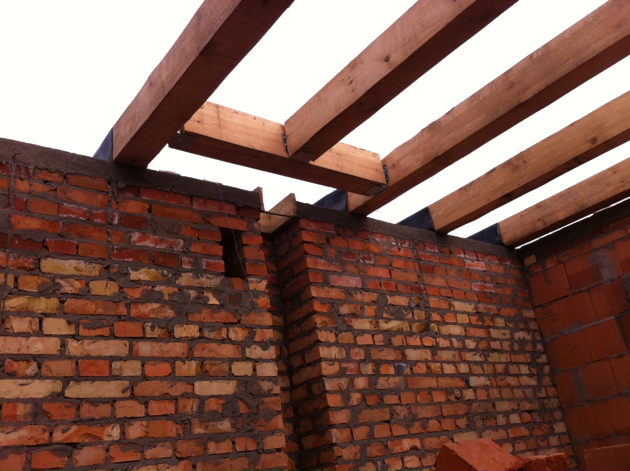

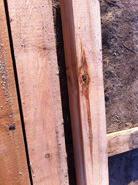

Балки уложены. Торцы смазаны битумной мастикой, концы балок обернуты рубероидом и закреплены.
Бруса немного осталось, но ему найдется применение. Спасибо бойцам - брак (второе фото) на крышу не пустили!

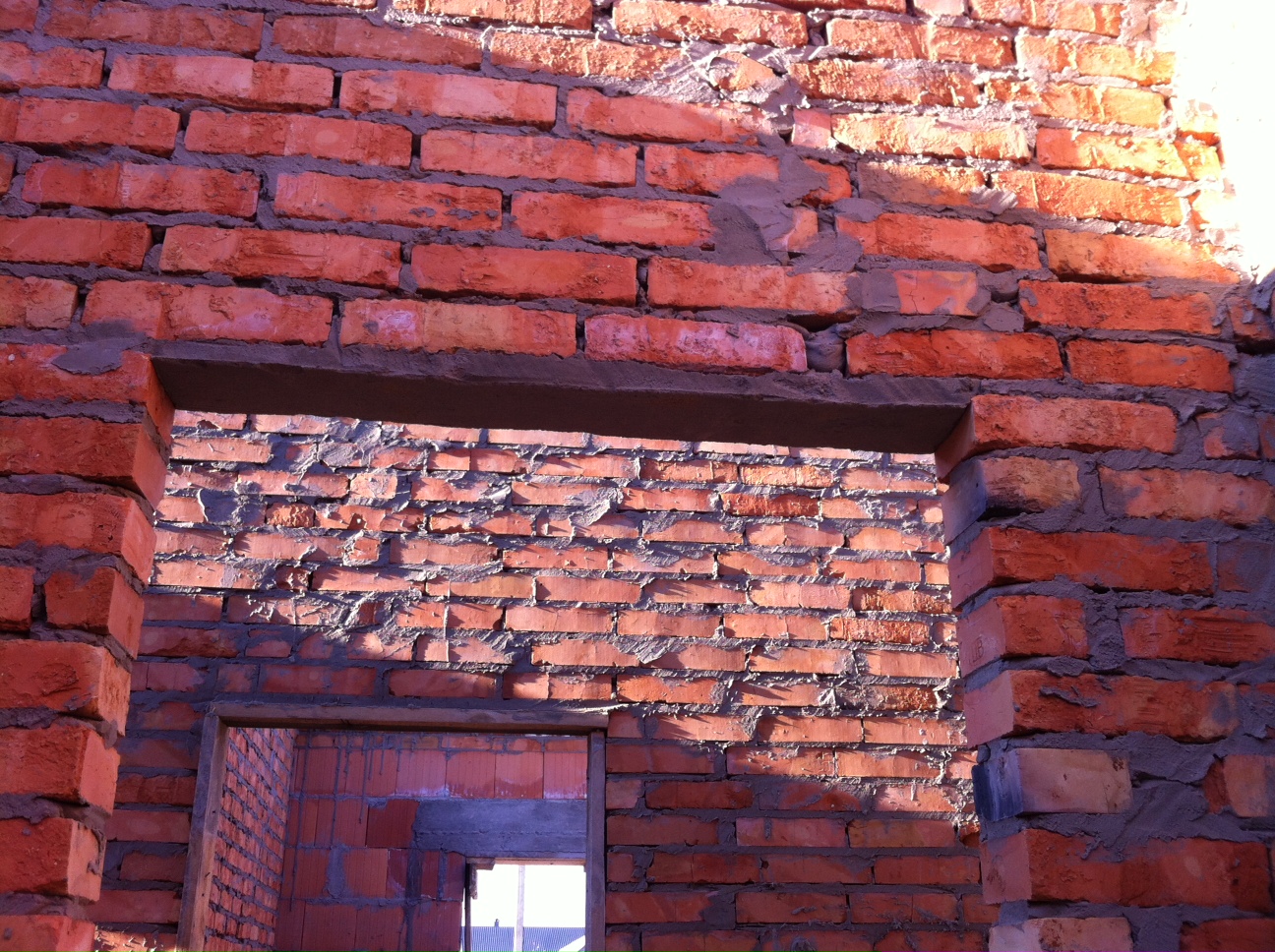

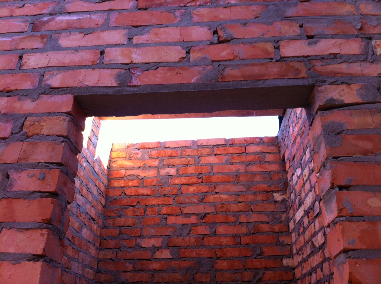

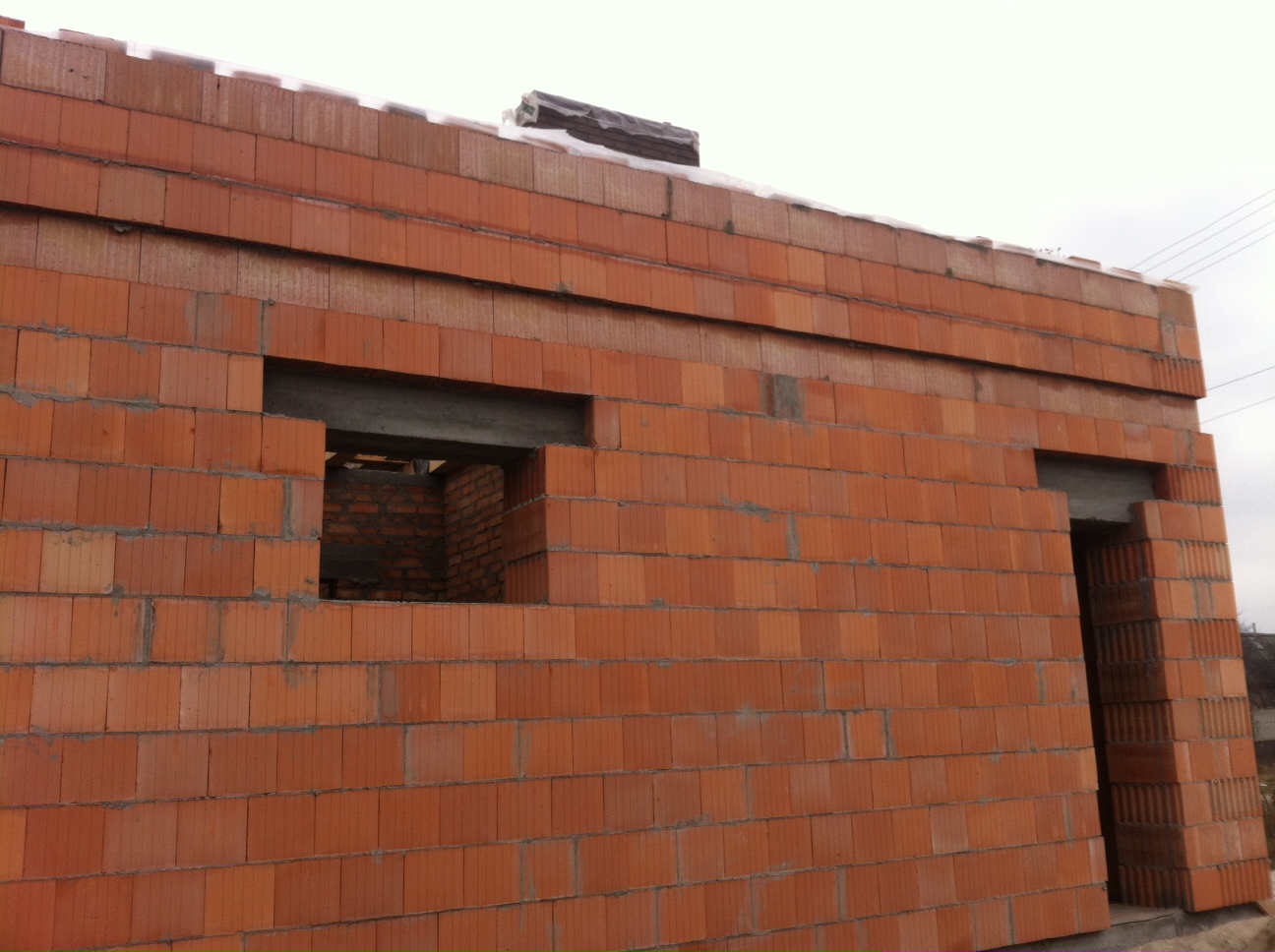

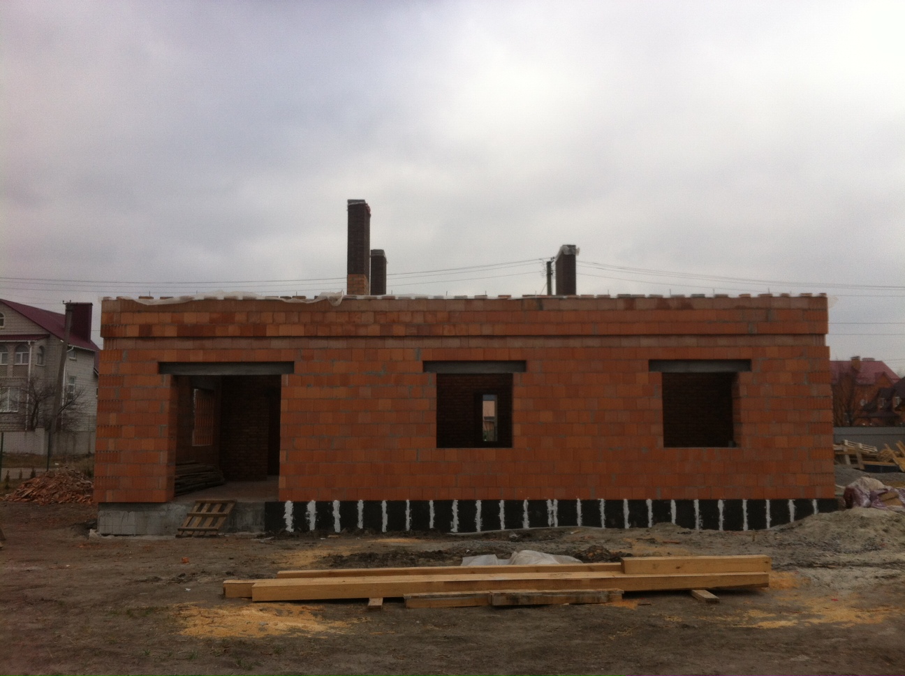

Кто спрашивал про перемычки на внутренних стенах - прилагаю фото. Вот такие получились мини-перемычки.
Продолжаю заниматься закупками. Не хватает 50-го поротерма, к нему теплого раствора (брала Баумит Термомертель), в уже положенный 25-й кирпич решили засыпать перлит, чтобы хоть как-то решить проблему "тепловой дыры", а один ряд демонтировали. Перлит рядом - в броварской Калиновке, завтра поедем на разведку. Также ищу клинкер на дымоходы.

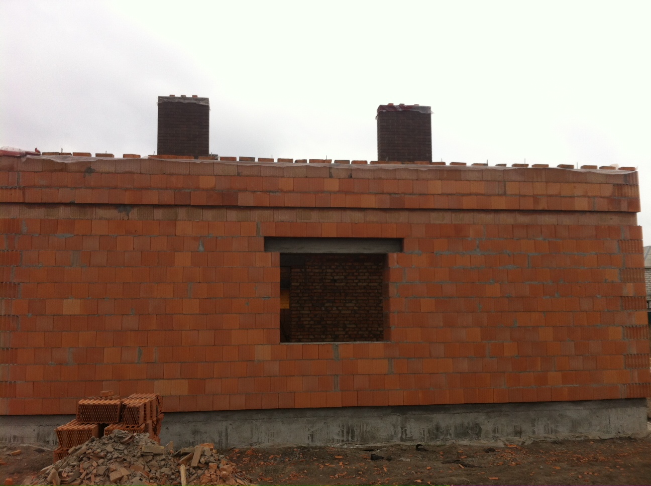

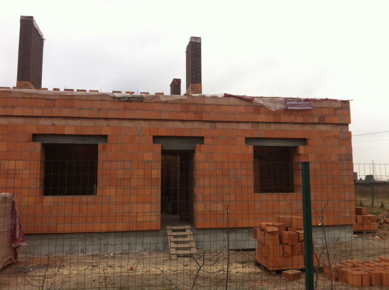

Communica, Попробуйте мысленно опустить красный овал в посте №333 до упора вниз... Вас не беспокоит этот узел в таком исполнении...или там были/будут изменения?
2 Hordi: полагаю, чтобы защитить от влаги, следовательно грибка, гниения и т.п.
В самом низу - окно, над ним - перемычка. Точнее две, заводские. Мы же залили цельную. Так нормально?

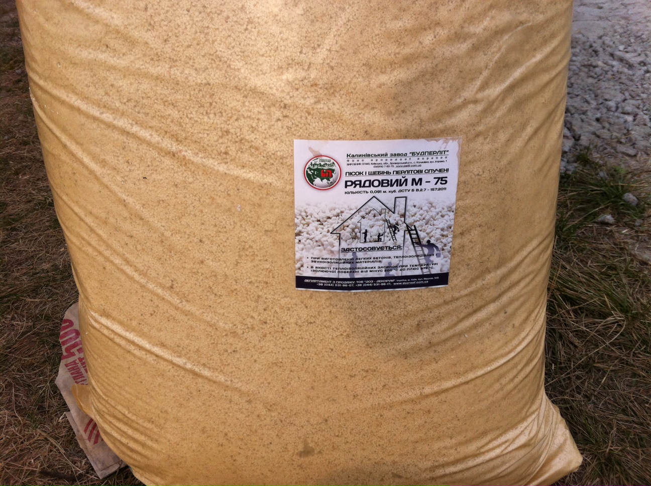

ПЕРЛИТ.

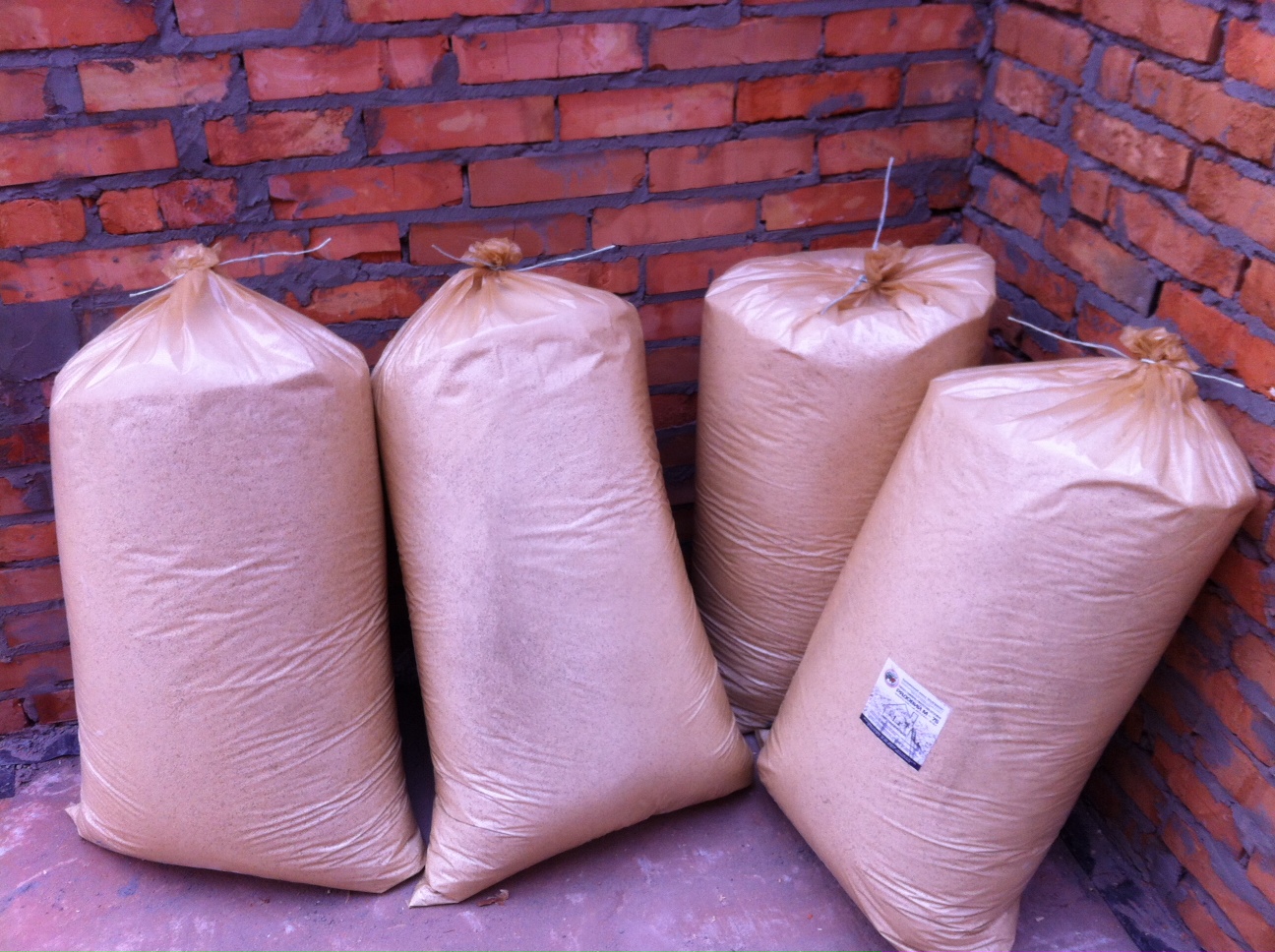

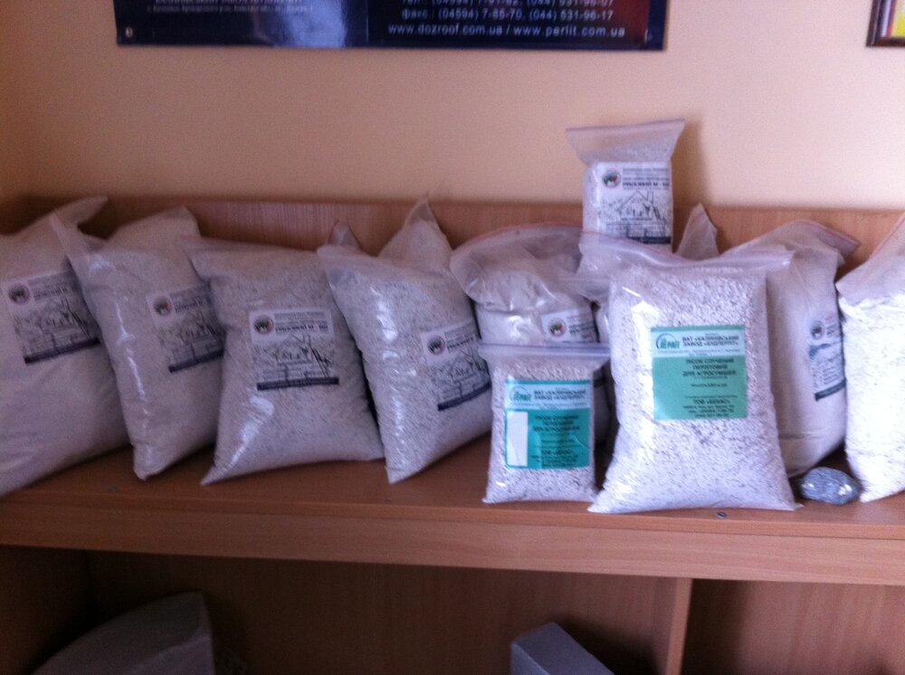

Съездили сегодня на разведку в Калиновку, на завод Будперлит. Что сказать - перлит приятно недорогой (39 грн мешок - 10 кг) и легкий (мужа можно было зря не дергать - такие мешки я подниму одной левой ;)). Купили фракцию М-75 - не песок, а чуть крупнее. Бо нам засыпать предстоит в уже готовую кладку на высоте более трех метров, пыль боюсь развеет по ветру.

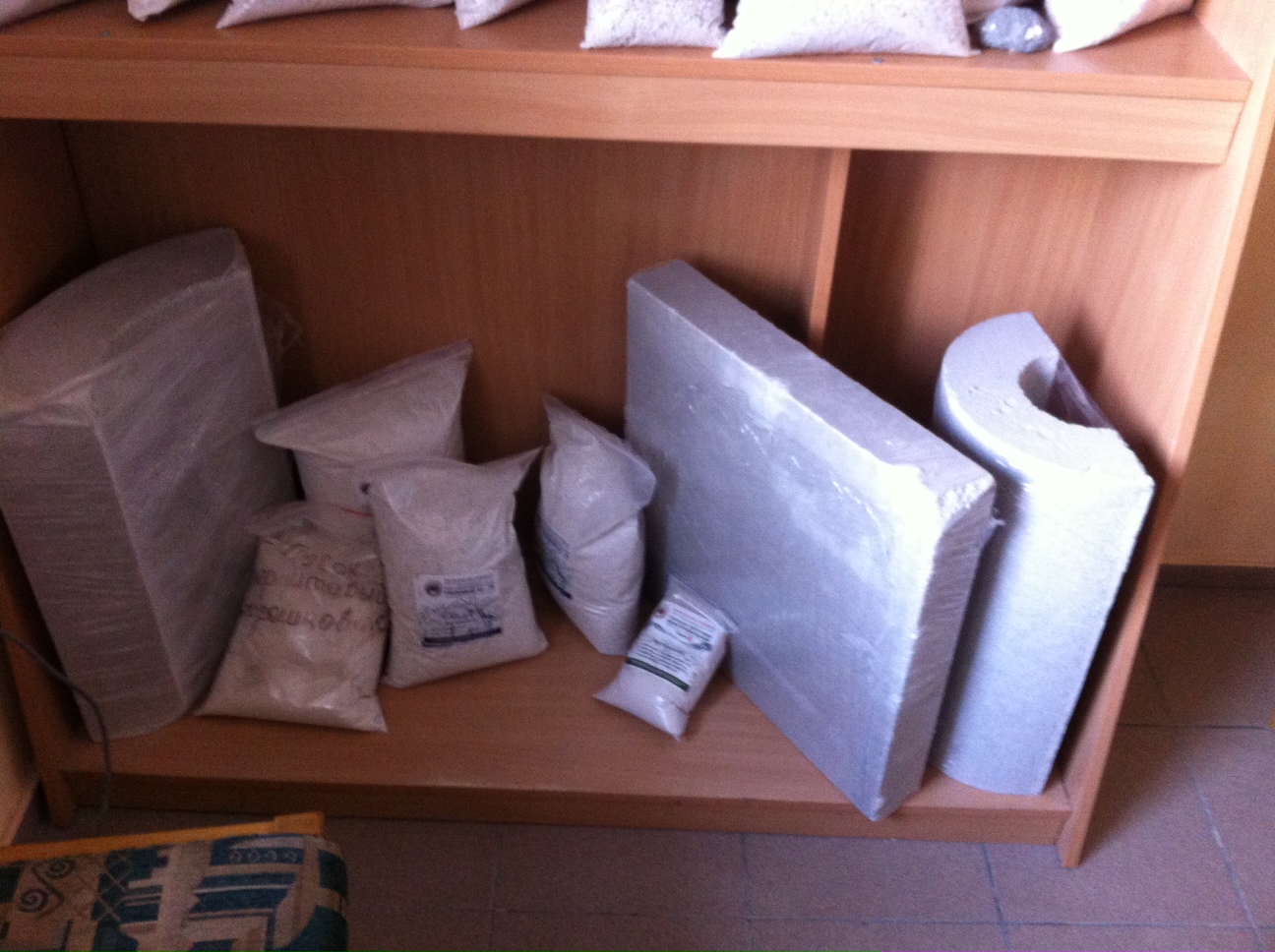

Фото прилагаю. Кроме строительного перлита там есть еще для агро нужд, плиты и т.п. Ну и там же затесался шифер и газоблок в ассортименте. Шифер не фотала - в коридоре, где он лежал, было темно. Цвета: зеленый, розовый и традиционный серый. А газоблок - белорусский, во!

Этого делать категорически не стоило!!! влага из балок выходит через торцы...
Как видно на эскизе... окно учтановлено не некотором расстоянии от наружной кромки стены.... утеплитель пояса и поротерм не перекрывают монтажный зазор окон, т.е. отсутствует "четверть".... И вся конструкция перемычек и пояса становятся "тепловой дырищей"

Немного о перлите (одноклассники - сиопор, эковата и тд)... Прекрасные утеплители но!.... один недостаток.... при увлажнении (абсорбции влаги) теряют почти полностью теплоизоляционные свойства... и даже могут привести в разрушению обьёма в котором находятся!!!
Поротерм - поризованный блок.... "впускает и выпускает" пар....
Вопрос.... что будет с перлитом, засыпанным в пустоты поротерма??? И что будет с поротермом когда намокнет и замёрзнет перлит в пазухах???
есть большая вероятность быстрого загнивания балок в стенах. Торцы надо оставлять открытыми.
Опа... Плохо. Тут я уже ничего не сделаю. Остается надеяться, что плохо смазали :)
Да, что-то такое мне муж тоже говорил. Окно, наверное, будем ставить не по центру, а ближе к "снаружи". Так верно будет?
Спакуха! Никто ж затрамбовывать под завязку перлит не будет. Это просто физически неосуществимо в наших условиях. Да, немного намокнет от пара. Потом так же высохнет. Этот вопрос (по перлиту) я изучила детально. Есть на эту тему отдельная хорошая ветка на форуме.
про перлит не в курсе, а вот по эковате - ерунда, единственный такого плана утеплитель, который без паробарьеров ставить можно :-)
По перлиту аналогично, более того, при заполнении в воздушный зазор между внешней и внутренней стенами, отлично "сушит" стены , если такие до засыпки были мокрыми.
Добавлено через 4 минуты
А что должно случиться с перлитом, засыпанным в поротерм??? Почему перлит должен намокнуть и замерзнуть???
Действительно. Изучили матчасть на эту тему - то бишь учебники и методички по строительству, ибо в ДБН-ах и СНИП-ах такого не нашли. Торцы таки да, оставляют открытыми. Ну, будем срезать наискось, где доберемся. :o Спасибо, что обратили внимание. Все-таки форум дает дельные советы!

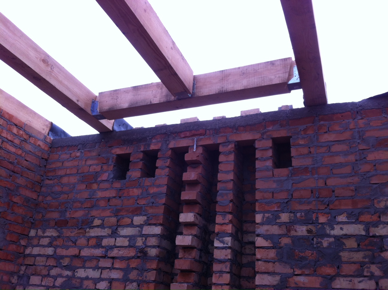

Выложу еще фото наших вентканалов и ригелей, которыми закреплены балки. Может тоже кто-то чего такого увидит.:)
На первом фото - это еще не выложен перестенок между топочной и сауной. В топочной будет ТТ котел, а в сауне, точнее баньке - дровяная каменка. Здесь нужна мощная вытяжка. На втором фото - вентканал под каминопечь. Печь хочу такую: отопительную с хлебной камерой и лежанкой. Поставим ее вдоль стены.

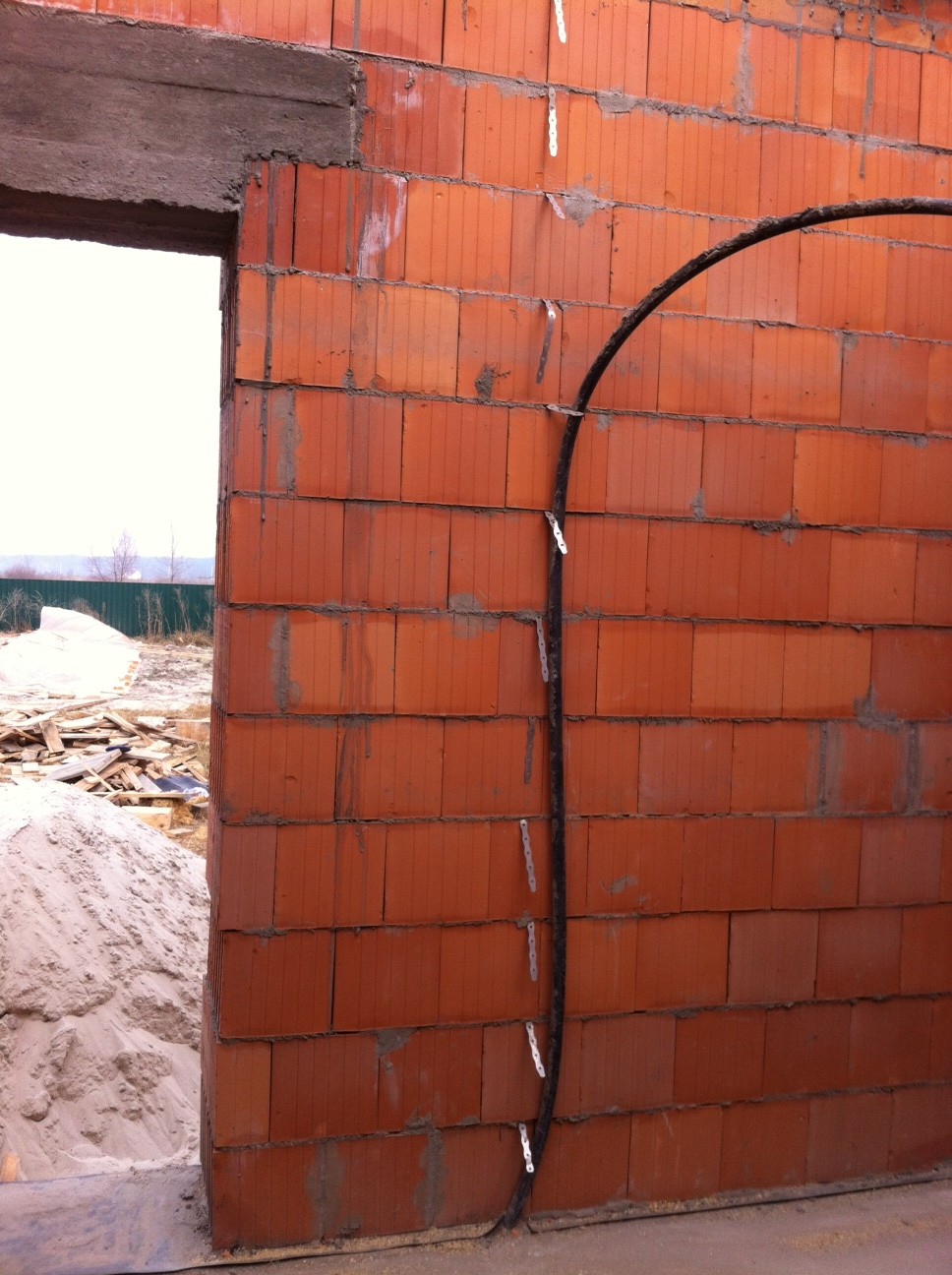

Ну и представляю последнее фото: шедевр "труба в стене":lol:. Для тех, кто не знаком с технологией: металлические анкера в поротерме - это указатели, где будет проходить внутренняя стена. Их закладывают при кладке поротерма. Вот так меряли, отбивали оси, прокладывали канализацию... и четко в стену попали. Мастера, однако! А вам слабо?!
Торцы древесины (бруса и т.п.) рекомендуют замазывать паро-влаго изоляционными мастиками при сушке в естественных условиях, т.е. в этом случае испарение происходит только через поверхность. Как результат - пониженное трещинообразование.
В Вашем случае - если древесина сухая, либо будет обеспечена хоть какая-то циркуляция воздуха - имхо будет все в норме.
Это да, просто сохнуть будет дольше, намного дольше, зато трещин будет мало

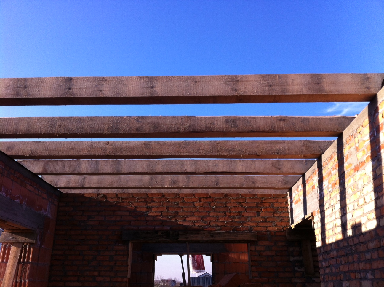

А что с перекрытием на зиму? Будете чем то укрывать балки?
Будем укрывать крышей! Стропильная система + черепица.
Самое правильное решение.
Под черепицей СДМ мембрана не помешает или, хотя бы, гидробарьер. У Вас ведь они запланированы, верно?
Да, обязательно. Причем на том пункте как раз не будем экономить (а где мы вообще экономили, там нельзя, тут нельзя?!). Возьмем подороже, но понадежнее.
