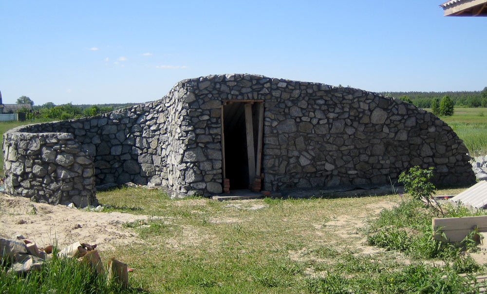

Ох, как я хотела хотя бы подпол! Но это еще более удлинит и удорожит наш и без того золотой фундамент.
Когда-нибудь соорудим что-нибудь подобное, фото из темы форумчанки Olga_Flower. Я просто влюбилась в ее погреб.

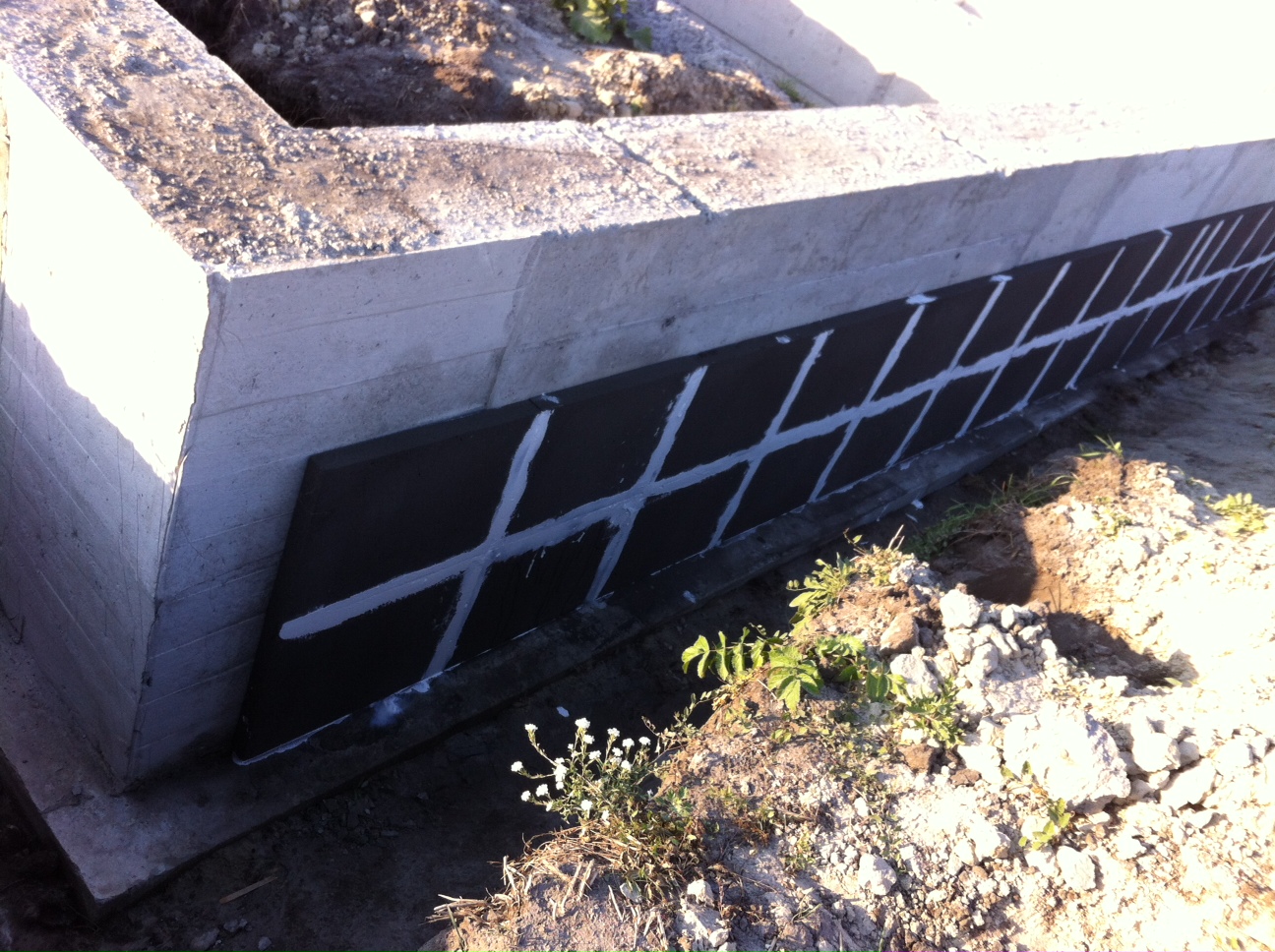

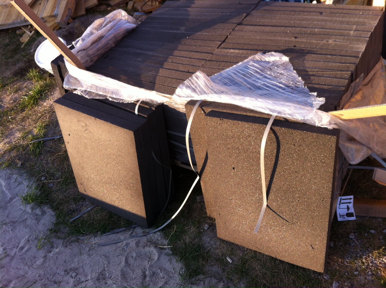

Мы не верим в пенопласт. Включая такое его хитрое название как ЭППС и иже с ним. В то, что реальный срок эксплуатации пенопласта больше 5-6 лет. А при высоком УГВ - он и того меньше. Да, это удобный и выгодный материал для подрядчиков, но его популярность в народе - просто результат удачного маркетинга. Поэтому искали что-то другое.

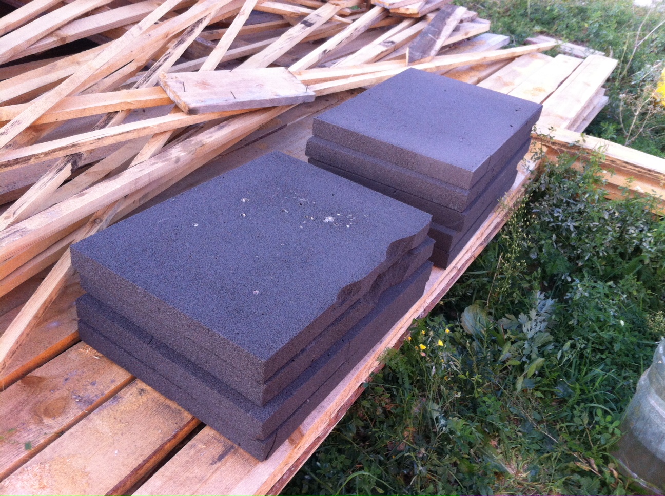

Остановились на пеностекле. Да, дорого. Отечественное, из Шостки - 4000 грн за м3. Бельгийское Foamglas - от 7350 грн за м3. Плюс акриловая мастика, которой оно клеится к фундаменту - 20 грн за кг. Плюс дополнительная герметизация стыков и гидроизоляция сверху Аква Маст (тоже около 20 грн/кг) или Технониколь 21 (не нашли).
Брали здесь в фирме Новый Дом
www.peno-steklo.com/

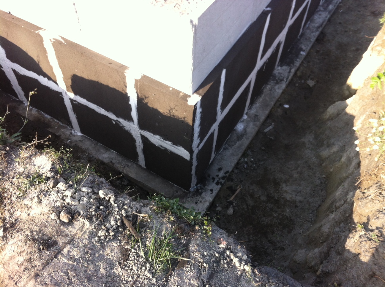

Неприятно поразила организация продажи. Все время речь шла об оклеенном пеностекле, мы общались с продавцом несколько недель, т.к. было не к спеху, мог бы и запомнить. Спрашивали технологию именно оклееного, и как на него потом клеить отделку на цоколь... Приехали - а на складе только неоклееное. Пришлось уже брать что было. Также обещал гидроборт, с трудом нашли обычную газель. И непонятный маркетинговый ход продавца - вручил мужу пощупать кусок пеностекла бельгийского. К чему? Чтобы сравнить и понять, что шосткинское - это гэ... Бой - 5 штук на палетту. Не в хлам бой, применение найдется, но все же. Ну в общем слегка разочарованы качеством.
Технология поклейки несложная, но наша бригада как-то не очень показывала энтузиазм. Материал новый, незнакомый, дорогой. Но так как специализированную бригаду на такой малый объем мы не нашли (они берутся только за промышленные объекты), пришлось обучить и замотивировать свою;) Зато теперь в Украине и на данном форуме с нашего пенделя появились отличные специалисты по поклейке пеностекла. Ребята быстро все освоили, поклеили качественно и быстро. Рекомендую! Кому надо контакты - стучите в личку.
Фотки пеностекольных плит и как это смотрится на фундаменте прилагаю ниже. Мы брали 5 см и 10см (10 - сверху и на цоколь).

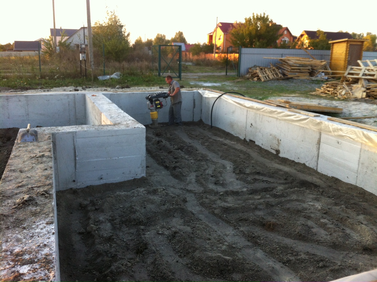

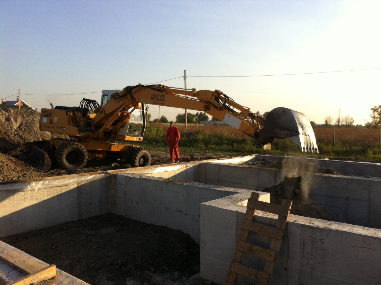

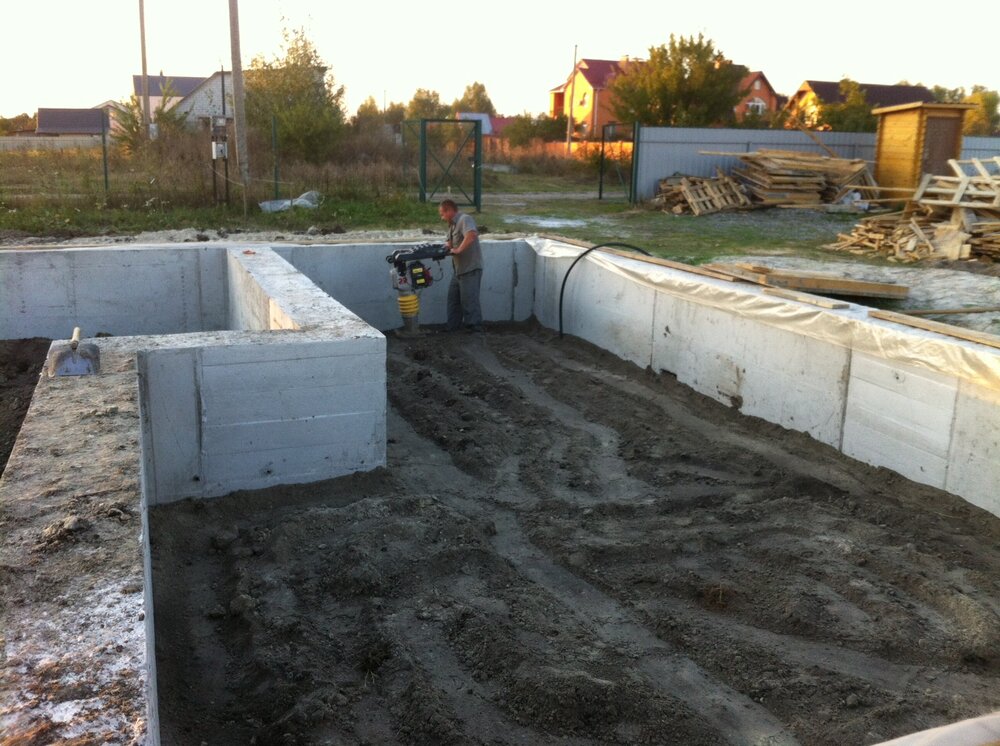

Далее сделали обратную засыпку (снизу - вынятый грунт, потом 6 камазов речного песка и 2 камаза щебня). Протрамбовали виброногой. И получили вот такой результат. Теперь 15 см чернового пола и, я надеюсь, этап "фундамент" будет наконец-то пройден.
Обратите внимание на аккуратную кучку чернозема на заднем плане. Высыпали ее ровнехонько на мою уцелевшую грядку клубники и выживший после первого экскаватора виноград. Только за день до этого прополола и полила. Столбики мои убрали, кирпичики не заметили. Отряд не заметил потери бойца... Ну ладно, насажу еще, лишь бы дом был.
Итак, наш фундамент скушал 80 кубов бетона (не самого дешевого - В25П3 (4?)W6-8) и почти 5 тонн арматуры. А еще неплохо закусил песочком и щебнем. Мы маньяки:fool: Зато теперь захотим - мансарду, второй этаж, да хоть и третий - спокойно можно ставить) И никакие наводнения и морозы ему не страшны.

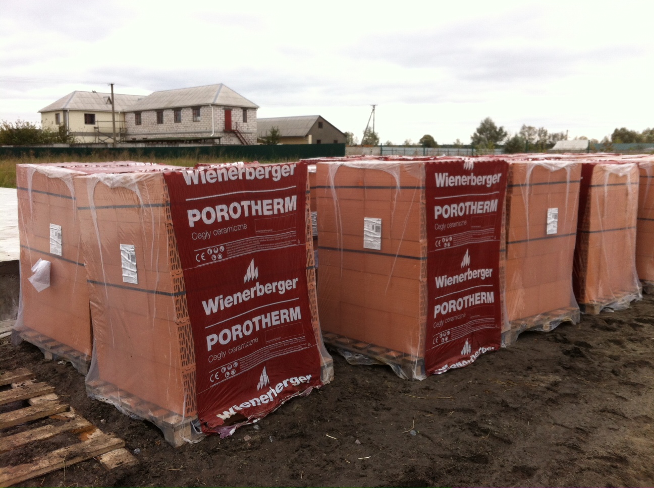

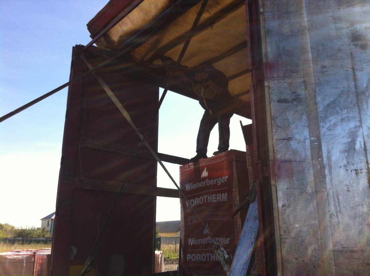

...Я уже составляла в голове благодарственный отзыв компании, у которой мы закупили блок. И сервис понравился, и цена, и качество блока вроде оказалось приемлемым. А тут выясняется, что две фуры поляки загрузили с интервалом в сутки. А третья вообще не выехала (про нее вообще узнала в самом конце, думала всего две - откуда мне знать нормы загрузки фур? - теперь знаю, 22 палетты :rolleyes:). И не известно, когда выедет, ибо ждет дозагрузки. Это все, как понимаете, доп расходы - 3 дня разгружаться или 1 день.

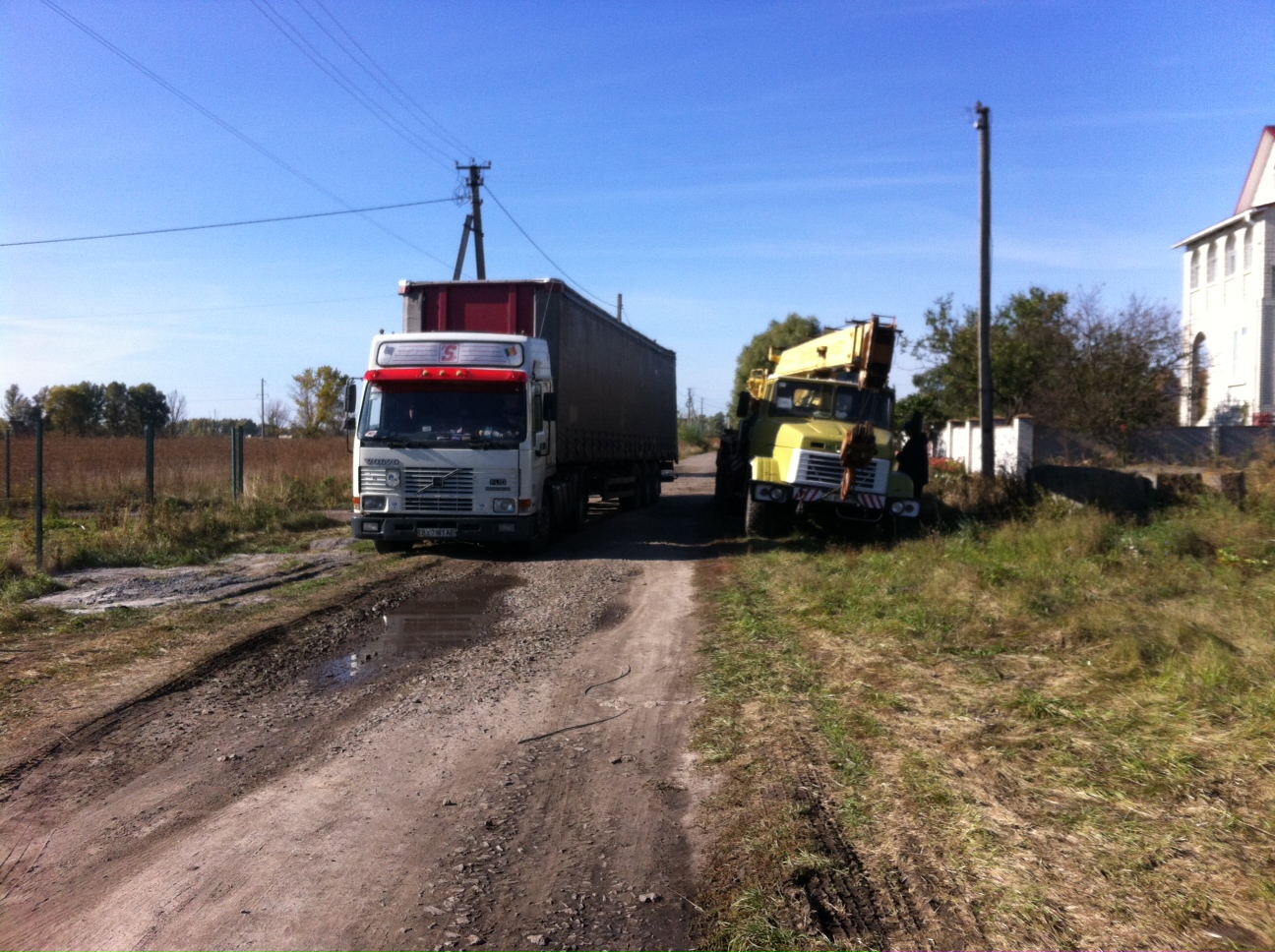

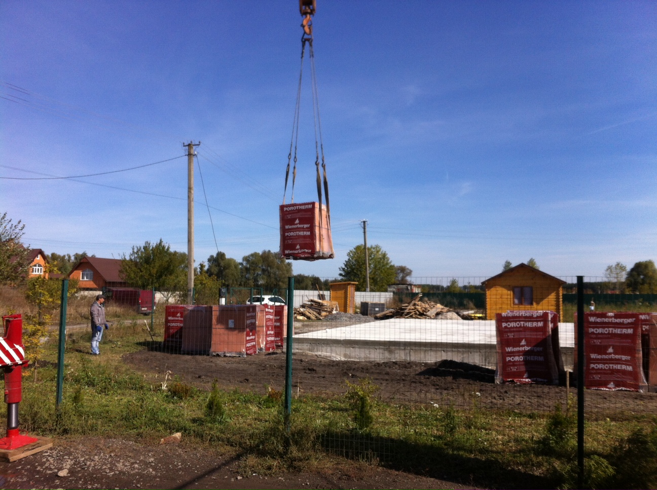

День первый.

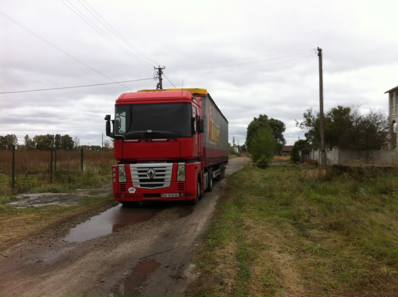

Крановщики, как выяснилось, живут одним днем. Если им позвонить вечером и заказать кран на 10 утра, а утром в 8 не напомнить - то они не приедут, забудут. Поэтому кран мы ждали час. В тот день было жутко холодно. Потом он поехал разворачиваться и застрял на соседском участке (ну чего было съезжать с дороги?:fool:) Пятеро мужчин почти час откапывали кран.
Потом разгружали блок. Отдельное спасибо водителю фуры - Леониду! И довез груз нормально, и кран активнее всех откапывал, и на разгрузке очень помог.

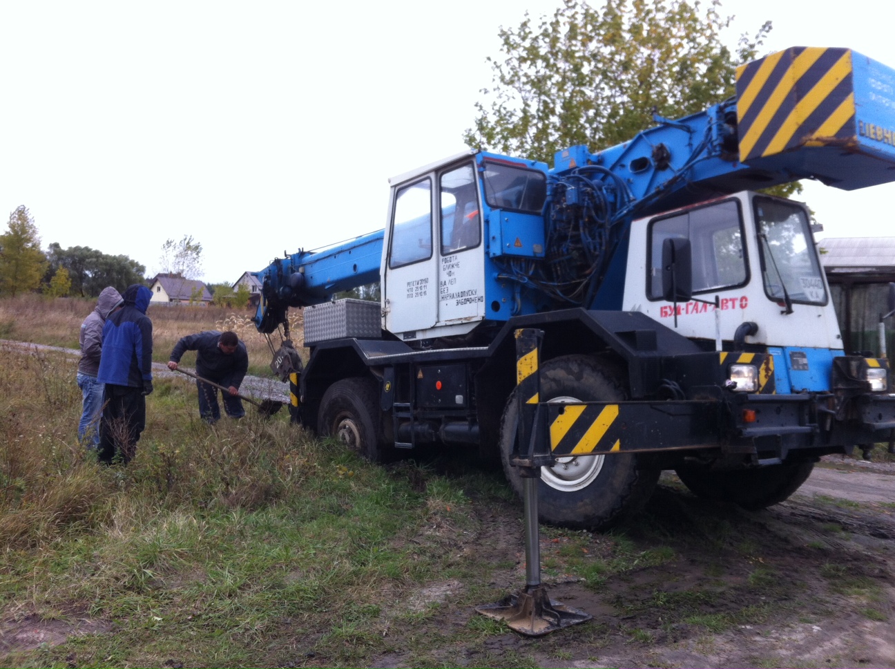

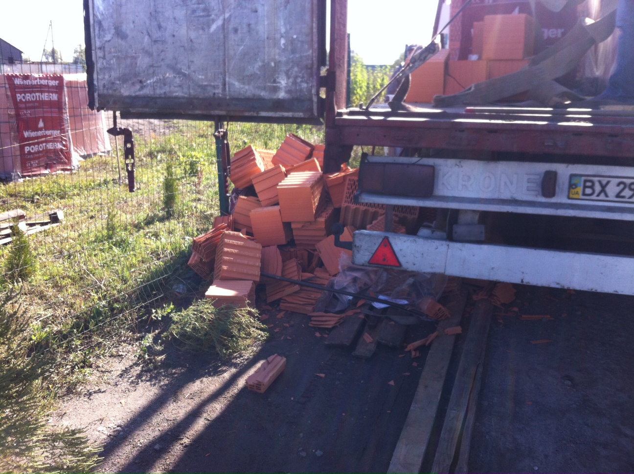

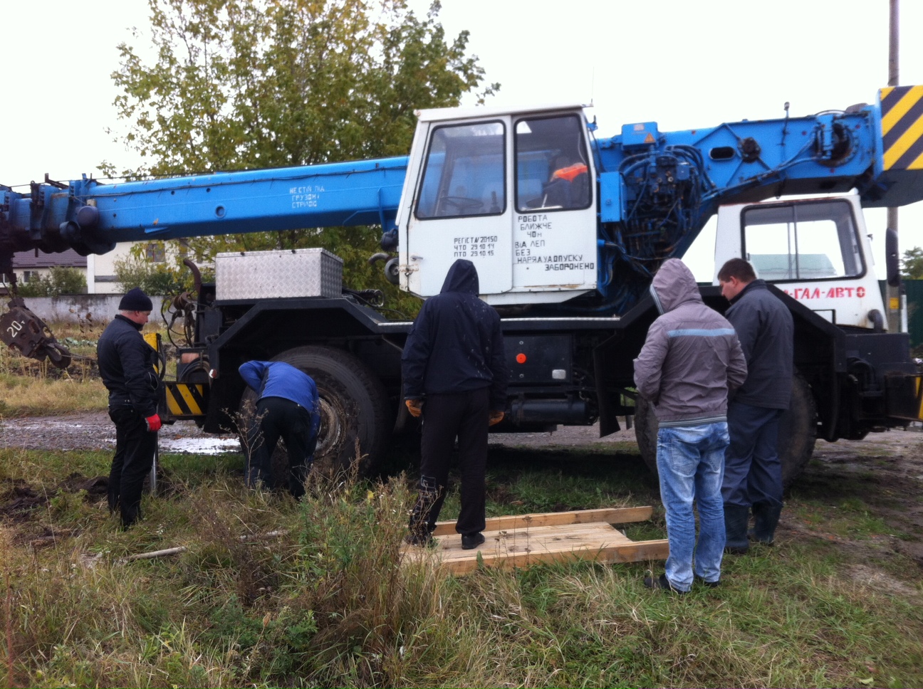

Было уже теплее и светило солнце. Кран приехал вовремя. В этот раз у водителя фуры заклинило верхний тент и трое мужчин почти час отдирали этот тент.
Потом разгружали блок. Уронили палетту. :x Стоимость одной палетты 2120 грн.:( И опять-таки пострадал мой забор. Люди не пострадали (физически в смысле нет, только материально;)).
Блок вроде неплохой на первый взгляд, боя не больше прописанных в договоре 2,5%. Но что там внутри - мы не знаем. Радоваться или штурмовать поставщика с требованием замены - покажет вскрытие. Паллет, в смысле.
