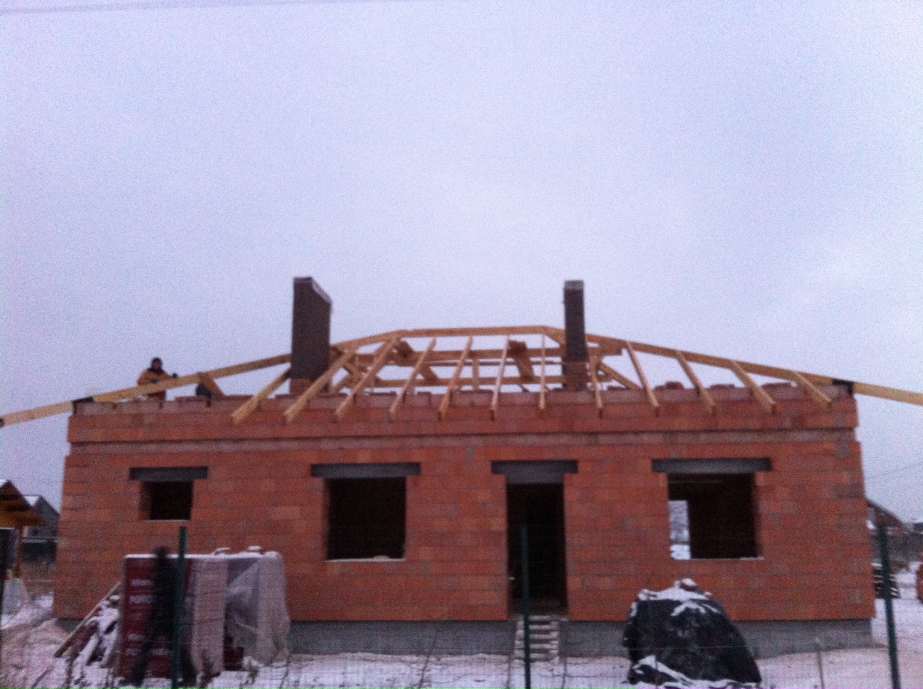

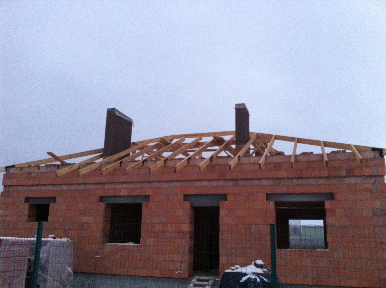

Уже появились очертания крыши. Смешная такая, плоская какая-то). Буду теперь знать, как уклон 26 градусов выглядит "вживую". Ну зато ходить по ней будет легко и удобно! Да, решила не жадничать и люк-таки делать. Со стеклянной дверцей. Бригадир сказал, что одного будет вполне достаточно. А "ступени трубочиста", про которые я упомянула, не нужны на таком уклоне.
Рабочее место кровельщика. Как говорится, найди 10 отличий со своим рабочим местом, планктон офисный! (без обид, сама недавно из таких:))

Итак, Ее величество КРЫША! То бишь кровля...
А где скобы на стопилке? Их что не будет?
Я надеюсь уголки не на саморезах крепят?
Вроде бы автор не говорил ещё о том, что стропилка уже здана подрядчиком и принята заказчиком.

У ТС явно безраспорная стропилка с очень тяжёлым финишным покрытием. Ветер ей явно не грозит. Кроме прочего есть проект, где наверняка указаны и сечения пиломатериалов и способ крепления. Работа кровелей пока очень аккуратная. Посмотрите как красиво прогон соединили.
да. зарубки, пока что, аккуратно и грамотно
Финишное покрытие - цементно-песчаная черепица. Штука достаточно тяжелая. А вот в проекте, по скромным намекам бригадира, очень многое увы, не указано... Крыша так, очень в общих чертах прочерчена, насколько я смогла их понять. Договорились, что где в проекте нет данных по узлу, они будут делать "як завжди робимо". Ну и они чуть "підсилюють". За те же же деньги, кстати.
А еще пример. Т.к. живут не на объекте, боятся, что стырят арендованные леса. "Були такі випадки". Предложили сами леса смонтировать, а потом разобрать и пустить на стропилку же. Цена, если не ошибаюсь, 20 грн за м2. Нормальная?

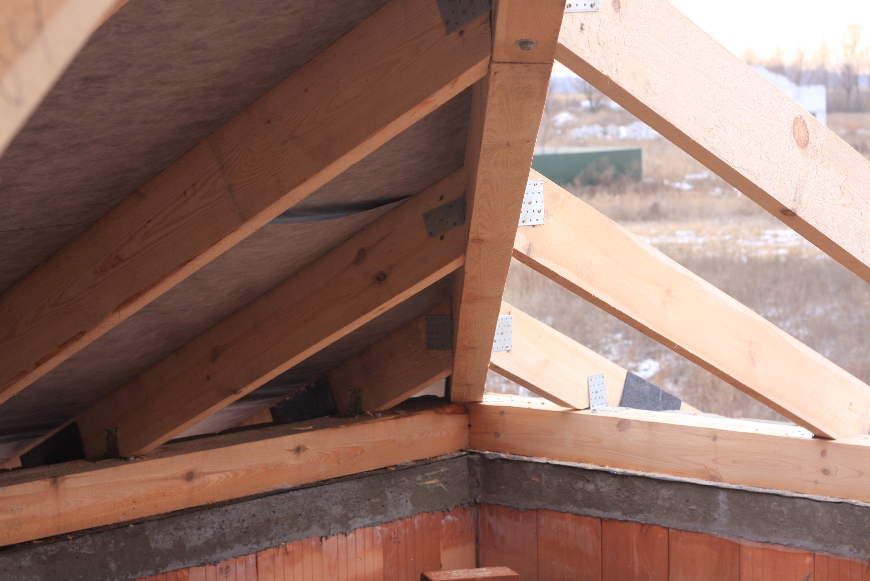

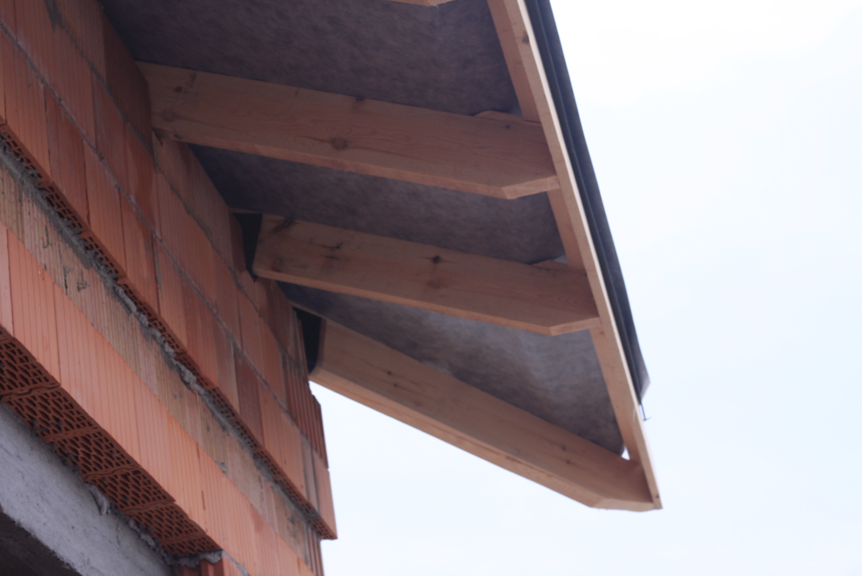

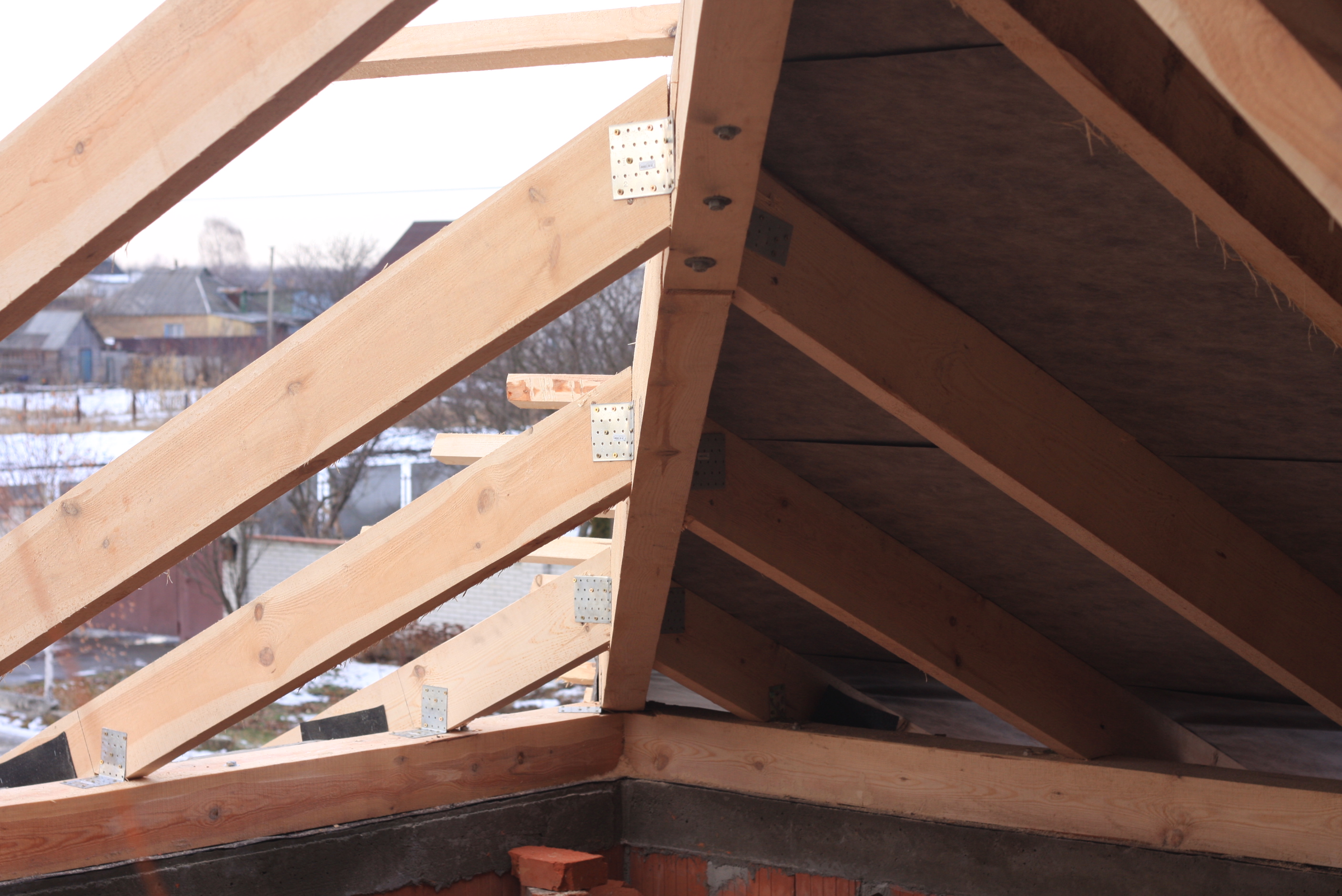

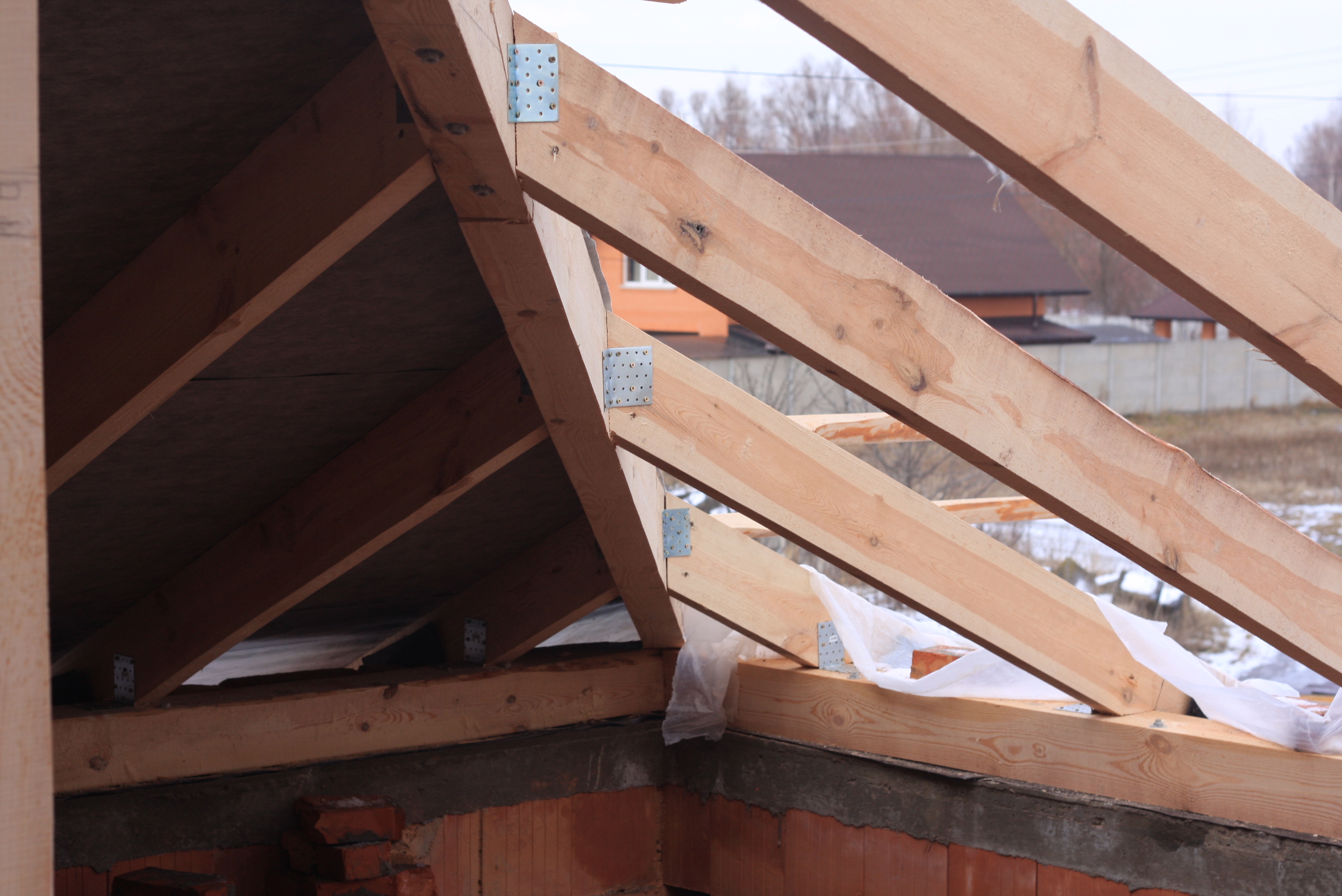

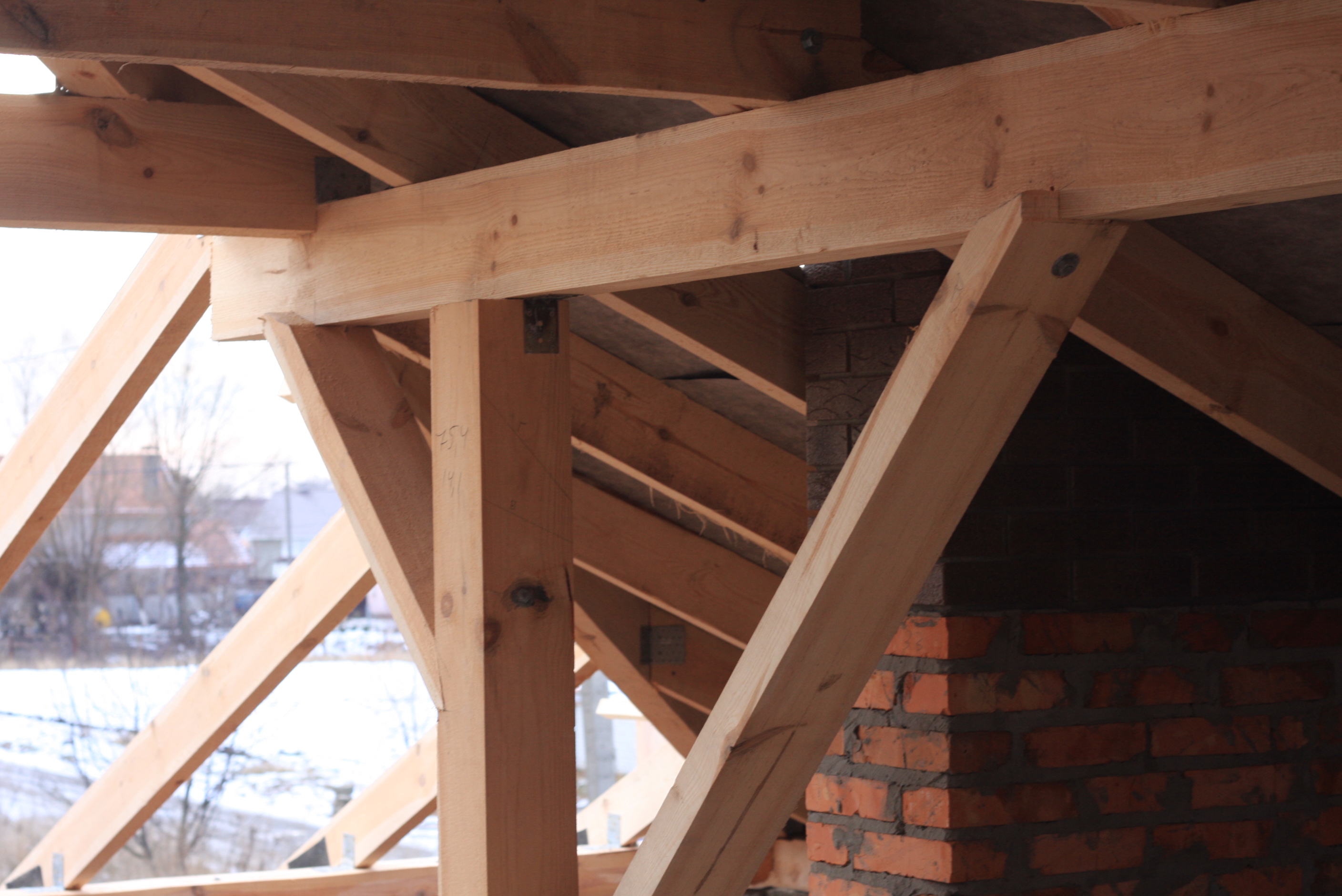

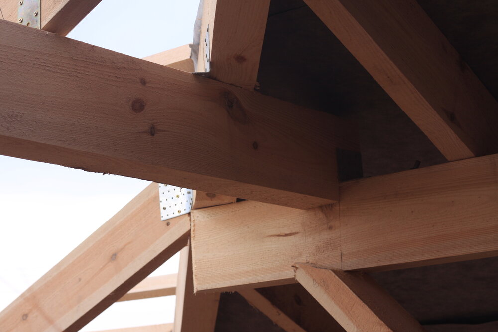

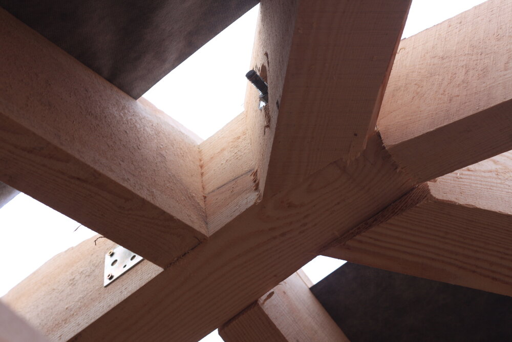

Скоб-таки не будет. Вместо них используются монтажные пластины и уголки (на фото ниже). Аргумент такой: когда дерево подсохнет и его "поведет", скоба, которая делает одно глубокое отверстие в дереве, может спровоцировать трещину, раскол. С применением пластины меньше вероятность такой глубокой трещины в дереве.

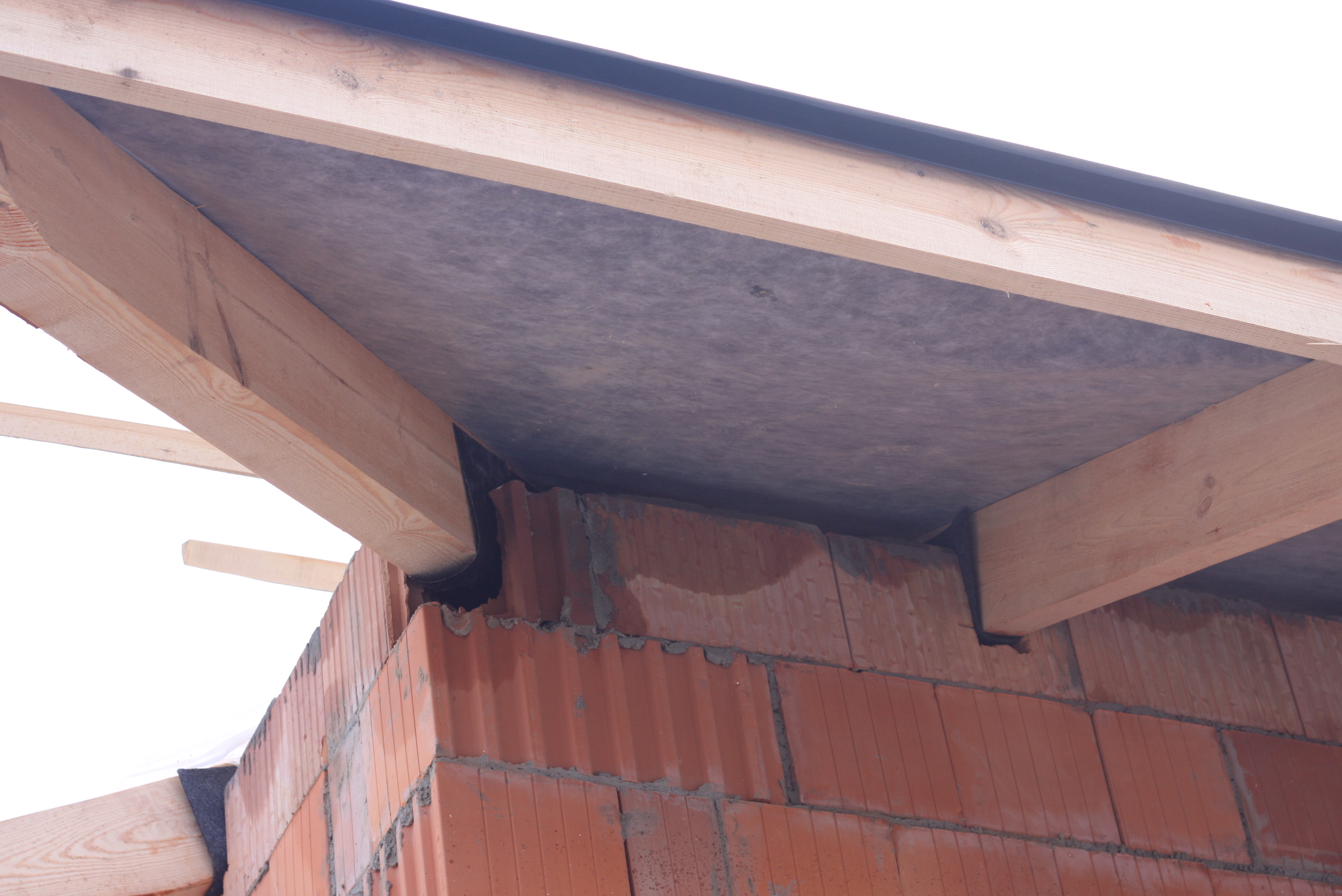

Крепится мембрана. Взяли Деркен Дельта - самую дешевую из дорогих. А леса посмотрите какие аккуратные получились, сразу видно, "для себя" строили... Хоть на продажу потом выставляй.
Да, еще мне понравился вид на лес с крыши. Он там жиденький конечно, лесок-то. Зато грибно-ой, говорят!
Вот такой вот домик получается:

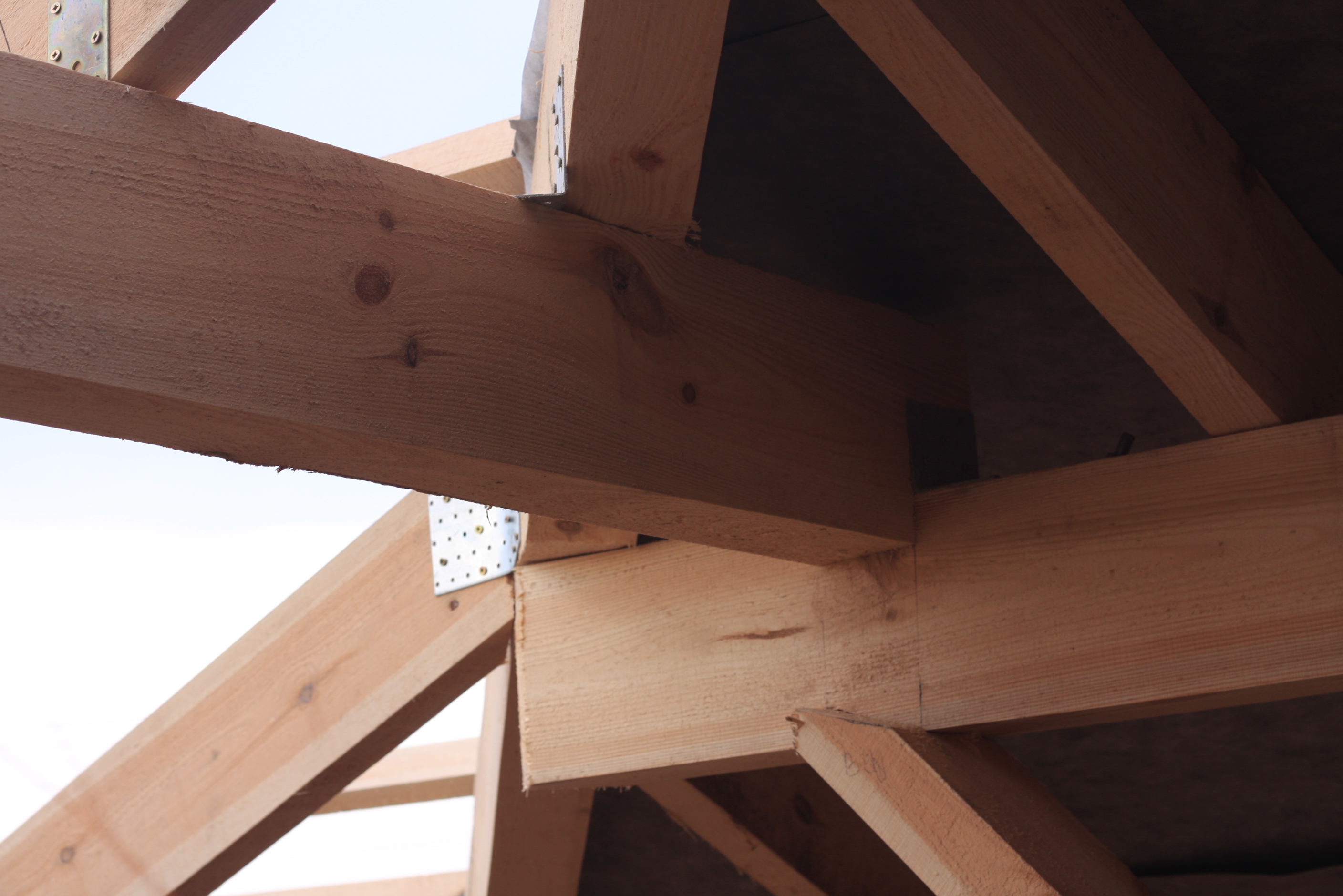

Фото узлов (и просто фото элементов крыши) вкладываю. Если найдете чего криминальное - очень прошу маякнуть!:beer:

Скоб-таки не будет. Вместо них используются монтажные пластины и уголки (на фото ниже). Аргумент такой: когда дерево подсохнет и его "поведет", скоба, которая делает одно глубокое отверстие в дереве, может спровоцировать трещщину, раскол. С применением пластины меньше вероятность такой глубокой трещины :
Глупости.
на некоторых фото вижу нарожники держатся на 3-х саморезах. Так делать нельзя.
Надо усиливать узел
Ну раскрепите стропилку скобами и забудьте про нее навсегда. Не создавайте себе лишних проблем.
Ну на крайняк если совсем лениво пробейте это все безобразие рифлеными гвоздями. Саморез в стропильной системе это зло.
ЗЫ! Хотя делают красиво. По красоте зачет.

Видно что парни рубят не первый десяток крыш!:good: Не совсем ясно наличие ОСБ...... тем паче под мембраной(в загали...зачем там именно мембрана)!? о срощенной накосине и сложноватом столе можно дискутировать но то такэ....
Добавлено через 54 минуты
Извините за прямоту... но ..... у вас на всех этапах работали отличные исполнители! Но вот с придумщиками......
Во-первых очень зачётно выполнены практически все соединения, видно что с деревом работать умеют. Во-вторых наконец показали в нужном ракурсе накосные и стало видно что таки увеличенное сечение используется. Это сложнее чем спаривать из обычных сечений стропил, чуть менее прочно пожалуй, но в общем и целом хорошо. В-третьих зависит от того как в дальнейшем собираетесь подшивать свесы и какова ширина свесов от стены. Если подшивка в плоскости стропил снизу, то всё наверное хорошо. Если же подшивка будет горизонтальной, то нужны кронштейны:
i.gif[/img]
Эти кронштейны во-первых делают невозможным кручение дерева при высыхании, во-вторых часто нужны по рассчёту при больших свесах (нет инфы) и тяжёлом кровельном покрытии (Ваш случай), а в-третьих облегчат дальнейший монтаж подшивки.
Надо усиливать узел
Вот именно нельзя? С черепными брусками согласен надёжнее, но легко исполнимы они лишь в одном случае - если сечение накосных выше рядовых как раз на высоту черепных брусков. В ином случае придётся делать запилы в нарожниках, тем самым ослабляя их. Я знаю что Савельев советует так делать, но на фото застройщиков практически никогда такого исполнения не видел. И кстати помимо пластин с саморезами там есть минимум по два гвоздя.;)
Вы прям скобопоклонник и старовер...Ещё раз - у ТС безраспорная наслонная стропилка. При жёстком соединении вверху ей внизу стропильных ног нужно обеспечить лишь закрепление от боковых смещений. Даже два гвоздя наискосок обеспечат это. Пластины тоже отлично справятся с задачей. Я бы добавил в пластинах гвоздей, а то там вижу лишь саморезы, хоть и правильные саморезы.

на второй и третей фотке на сматфоне видится как ОСБ.... если его там нет ... то полный вери гуд!
ОСБ вроде нет, не закупали такого:unknown:. То может показалось.

При чем тут распорная или безраспорная.
я говорю что нельзя собирать крышу на 3 саморезах.
посмотрите что бывает с уголками на стропилке даже если они хорошо раскреплены американцы делали опыты.
крыша на уголках это карточный домик - при нагрузках складывается.. Крыша собранная на скобах в ураган улетает целиком. Но у нас такого ветра слава богу практически не бывает
Наверно..... Обратная сторона мембраны на малом экране очень похожа....
Вы правы....но крыша собрана на гвоздях и шпильках.... пластины как раз и выполняют функцию доп фиксации и для их работы крепления достаточно.
