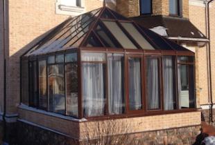

снизу никаких 70 градусов нет, вполне комфортно.
у меня шиферная крыша, тоже 70 градусов не заметил,
может под самой кровлей оно и так, но на уровне человека т.е. ниже на 2-3 метра, температура уже комфортная
На все, что написано выше в комментариях не могу отвечать кому-то отдельно. В общем и целом, я вижу это как трансляцию "скреп", передачу опыта от дедов-прадедов, от бытности в СССР. Согласитесь, вы, я, все комментирующие выросли на советских и постсоветских реалиях. По моему убеждению эти реалии, их фиксация в сознании, сильно задерживает изменения к лучшему, консервирует многие недостатки и вредные привычки.
Для наглядной иллюстрации, что такое крытая и остекленная терраса в массовом сознании привожу фото из интернета, в основном Киев, фото найдены по поиску "крытая остекленная терраса"
Также просьба к комментаторам - давайте, пожалуйста, ясные фото тех террас, о которых вы пишите, показывайте ваш опыт. Чтобы я правильно понял о чем именно речь и не имеете ли вы ввиду что-то похожее, на то, что выложил выше
Мне по работе приходится постоянно, год за годом слышать задания на проектирование на новые дома, ездить и видеть что построено у нас в округе, с чего берут пример. Именно фактический вид этих примеров вызывает у меня недоумение. Неужели непонятно, что это скрепы? Не видно разницу в качестве жилой среды? Или может я просто не видел ваши реальные примеры на фото?
