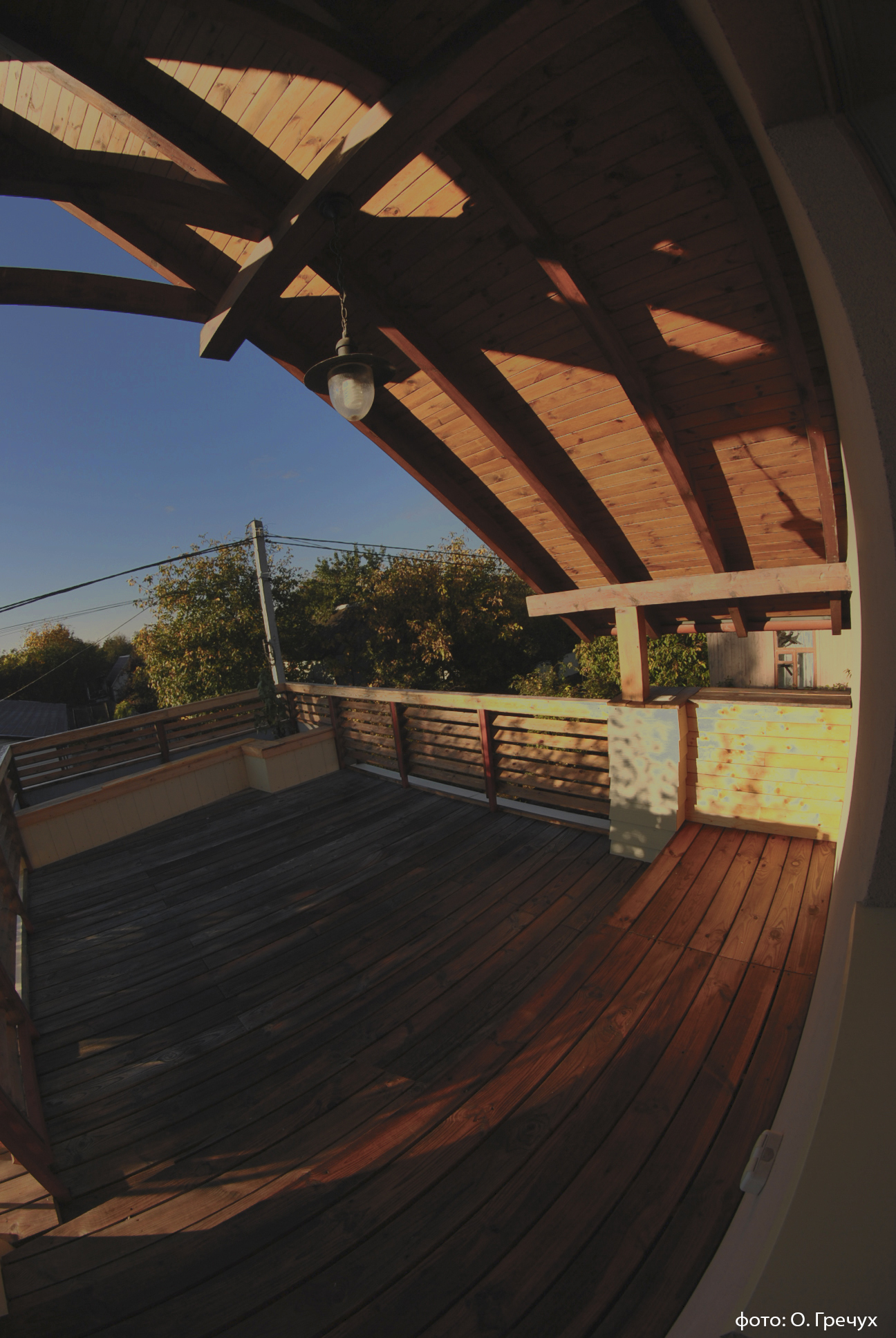

Это плоская кровля?
не могу в теме найти детального описания этого этапа.
Да, это плоска кровля над гаражом. Начало строительства 2010 год, тема длинная. Ранние фото здесь.
После бетонирования крыши, обработали ее специальной водозащитной смесью:
Это термодоска, когда ее только купил и привез:

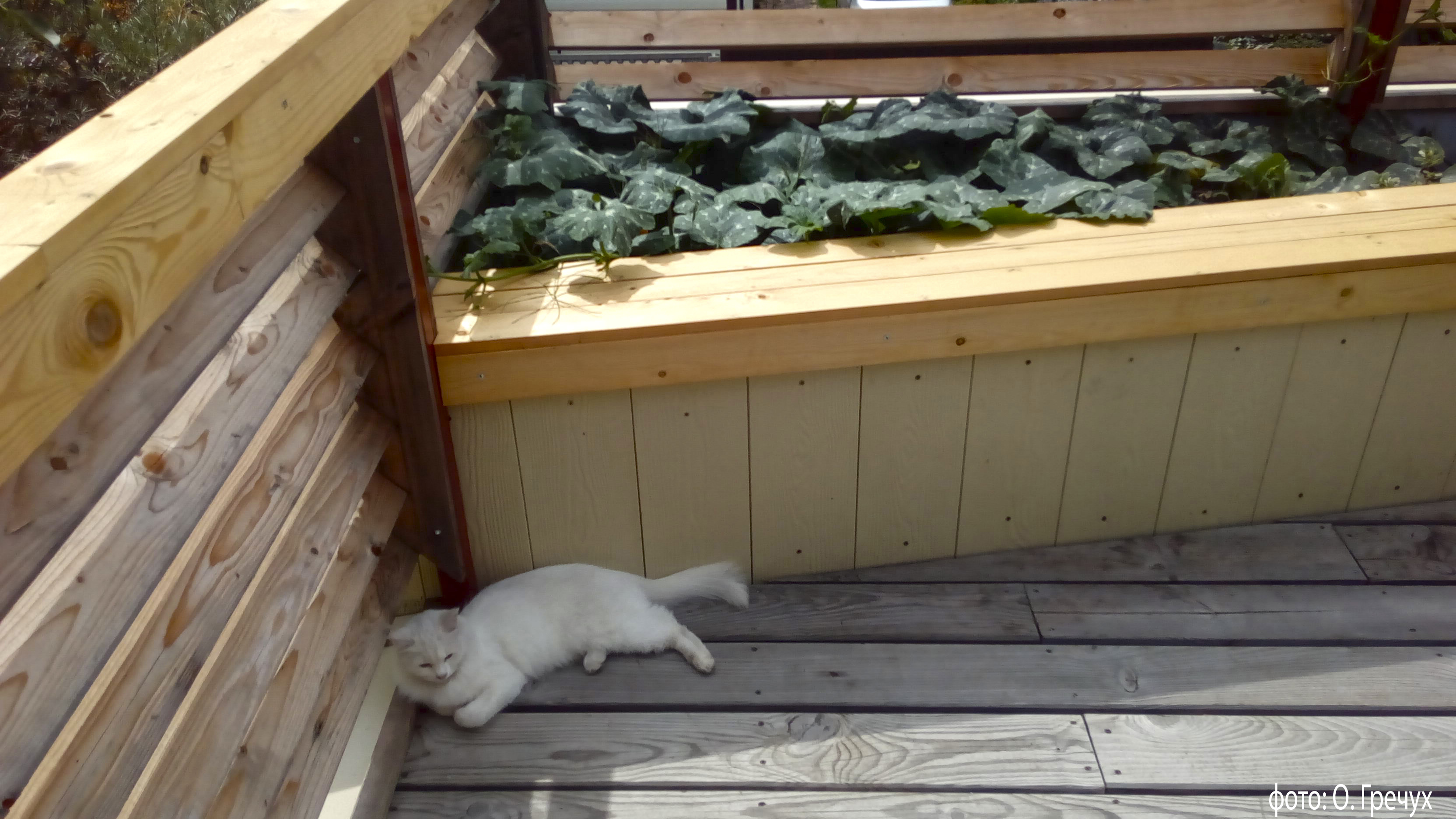

это терраса не одну зиму перестояла
DSC_0501.JPG?gl=UA

а что это за две трубы?
www.stroimdom.com.ua/forum/picture.php?albumid=172&pictureid=85317
нет ли чертежа или фото процесса как там ГИ устроена и утепление?
Там не две, а четыре трубы. Фото в самом начале страницы, вид изнутри. Это бетонная плита, поверх нее стяжка с разуклонкой, обработана Гипердесмо, греческой гидроизоляцией.
В это бетонное корыто с трубами для сброса дождевой воды, покрытое гидроизоляцией, вставлен деревянный каркас под настил террасы. Ниже схема и фото в процессе монтажа. Если эти два фото не видны, напишите в коментах.
А нет ли больше описания и фото как выполнено это корыто и парапеты?
из чего парапеты выложены?

Лично я верхнюю террасу использую чаще, чем нижнюю. Верхняя выходит на юг, рядом со спальней. Утром в теплое время можно выйти утром, додремать, пока солнце встает. Можно работать с ноутбуком в тени от зонта или клумбы, можно чай, капучино. Даже фото есть. Гости были, но не такие, что сидят на стульях за столом и выпивают.
