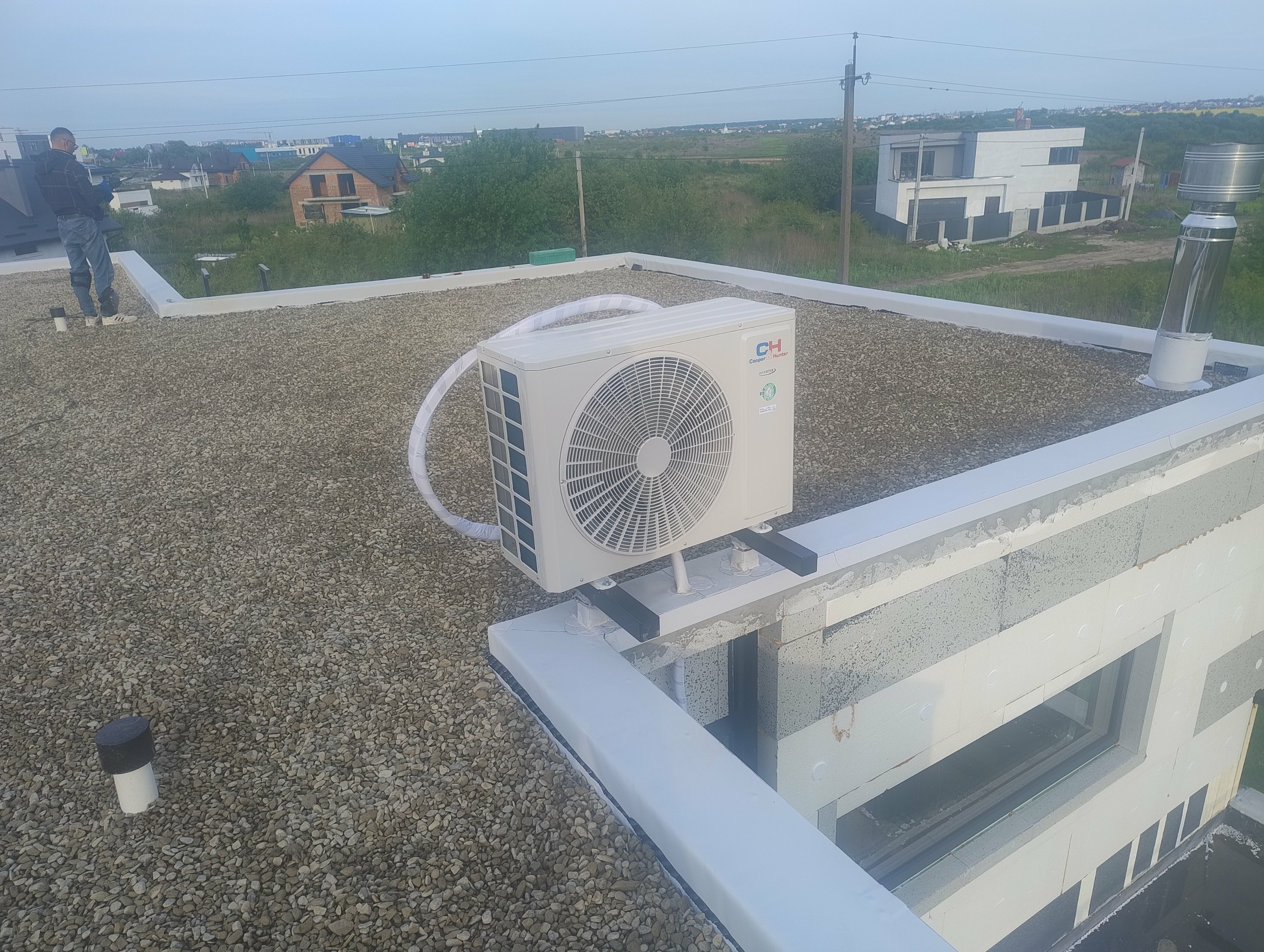

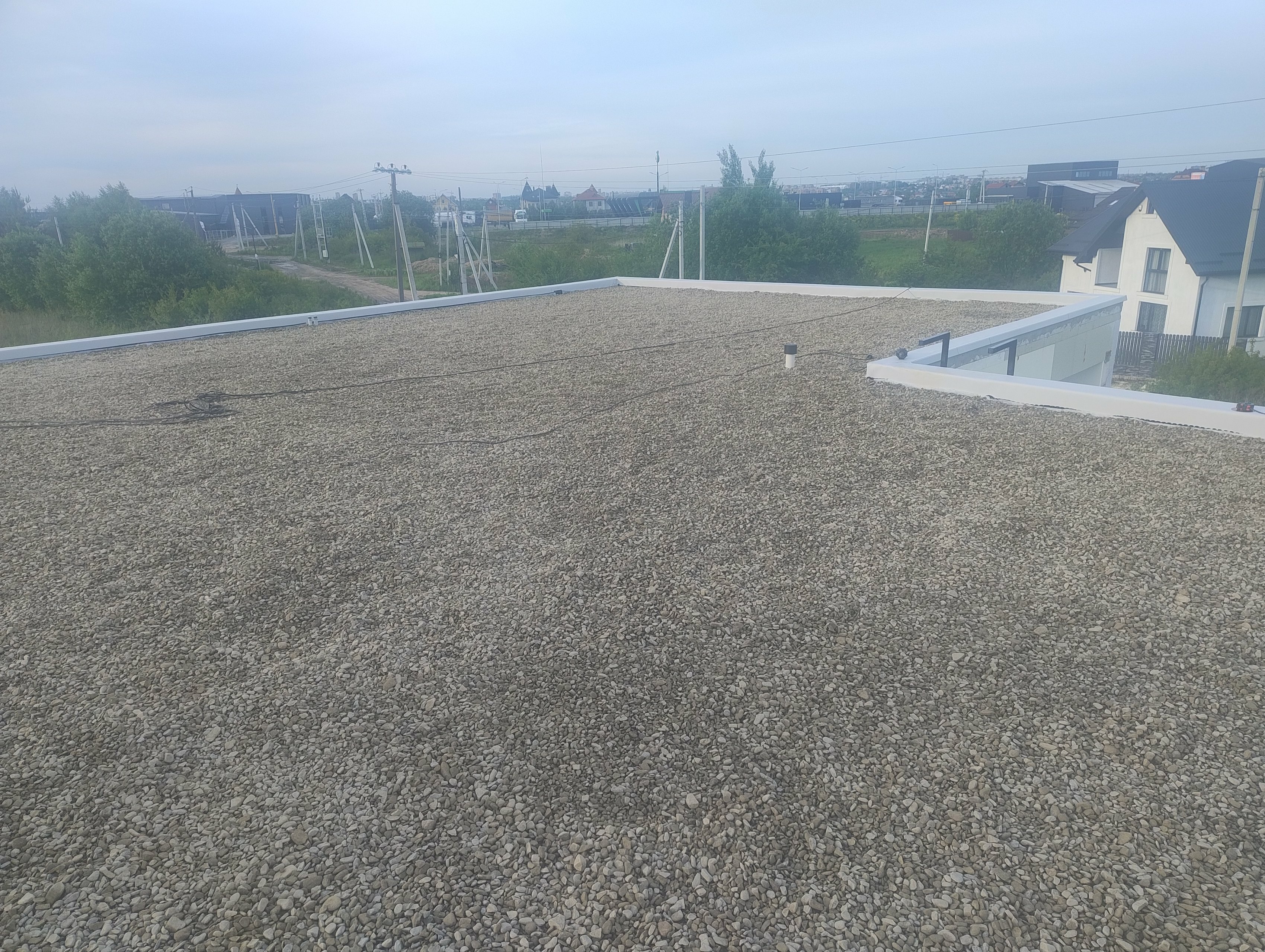

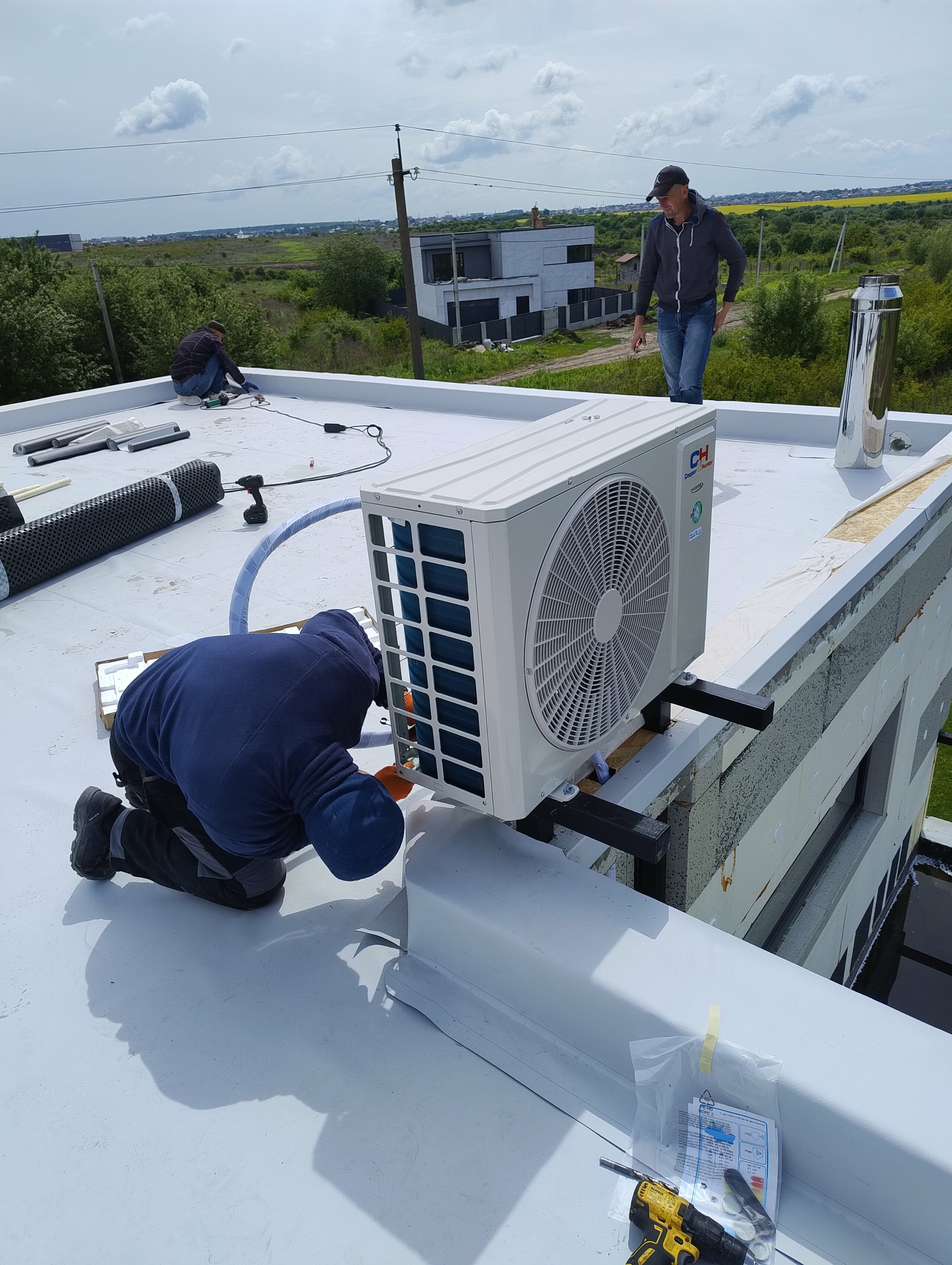

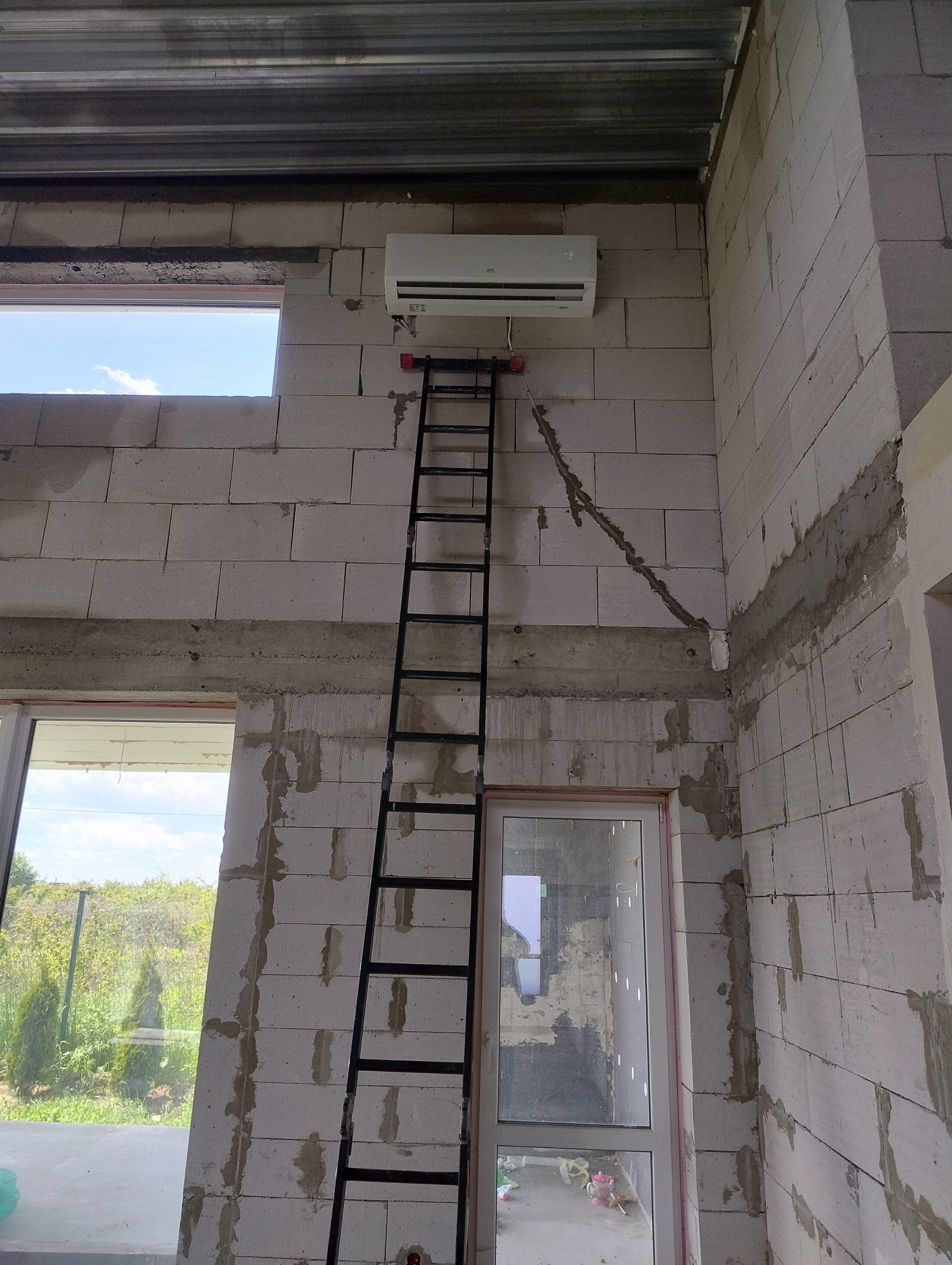

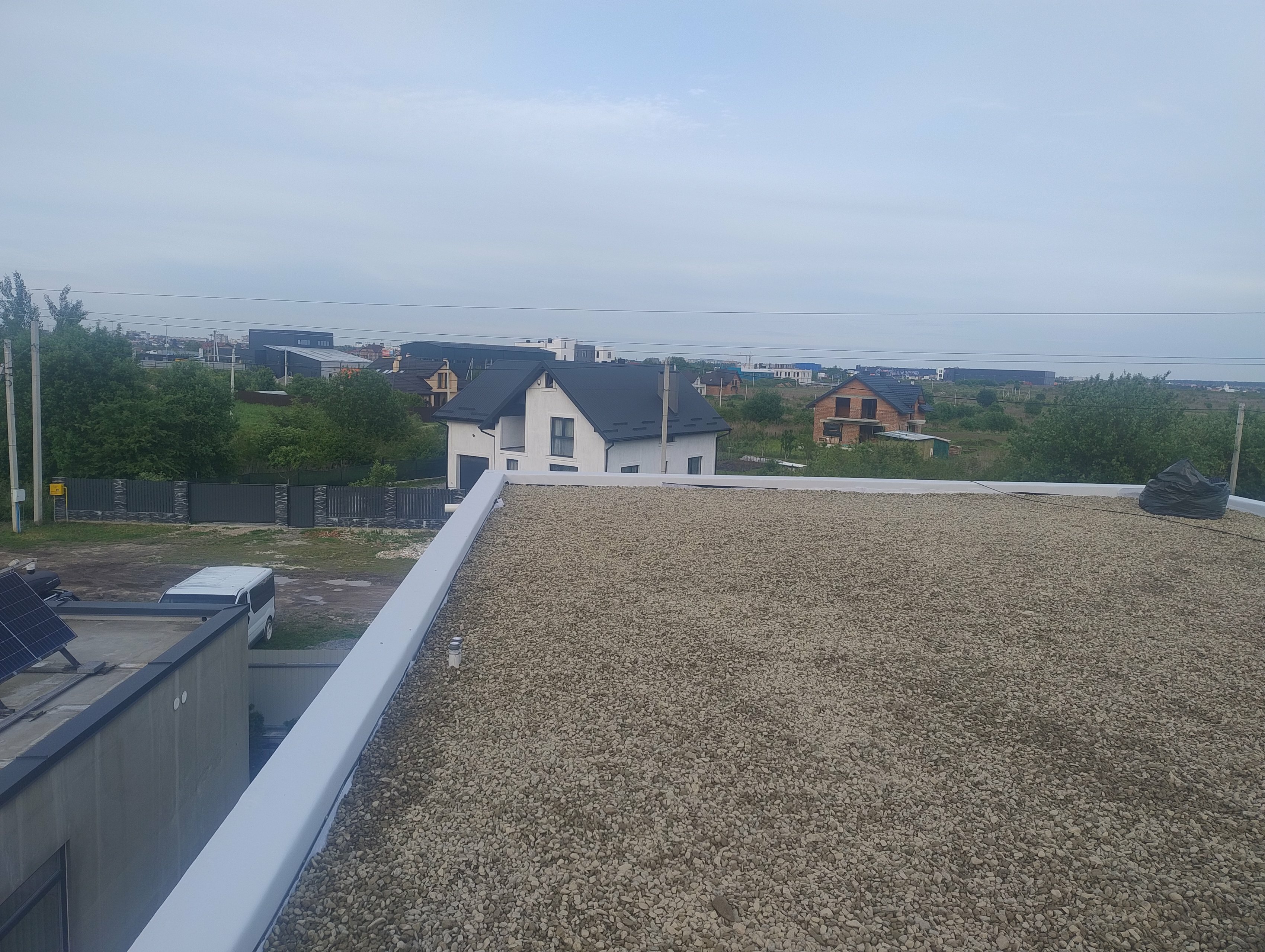

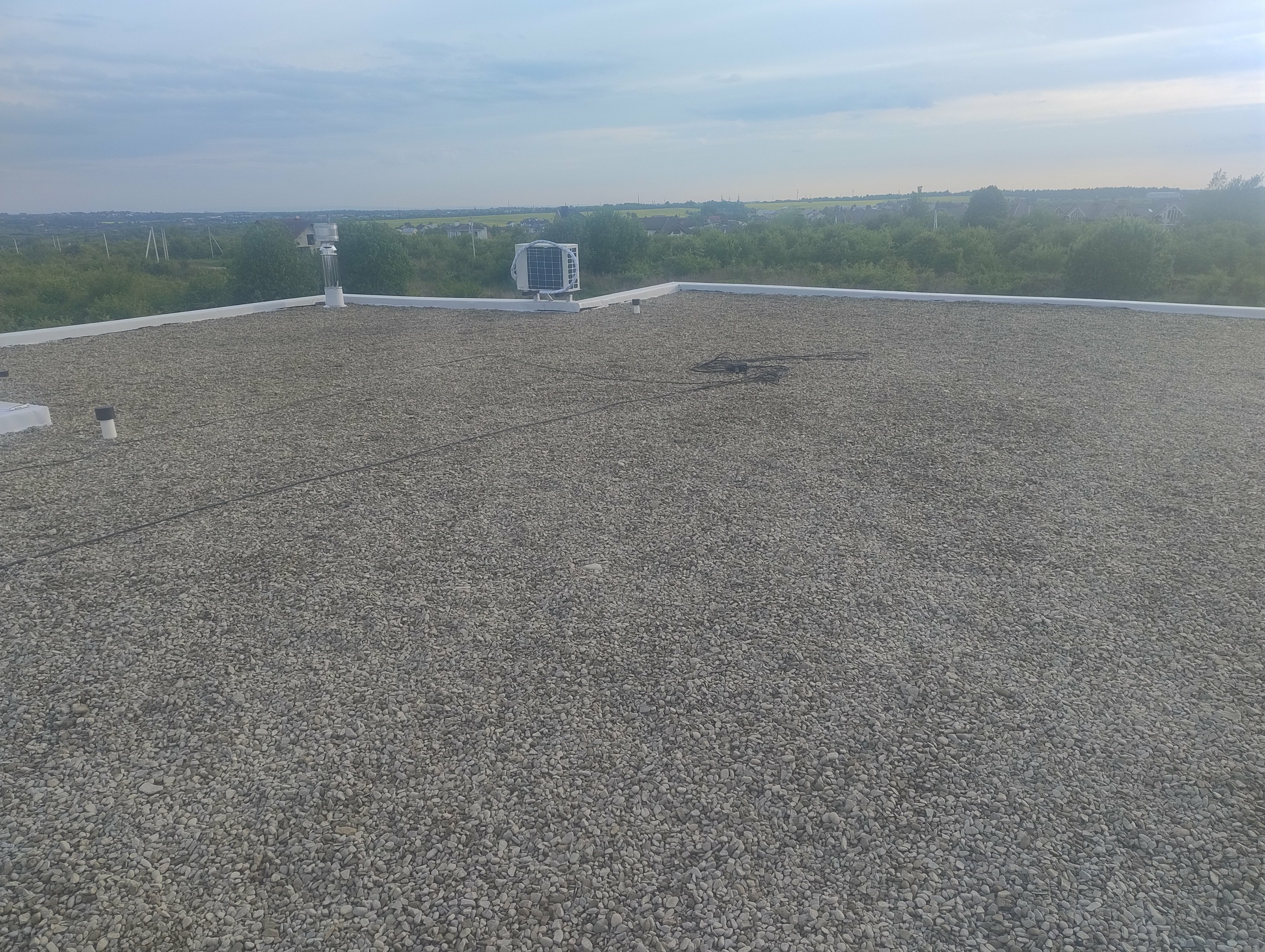

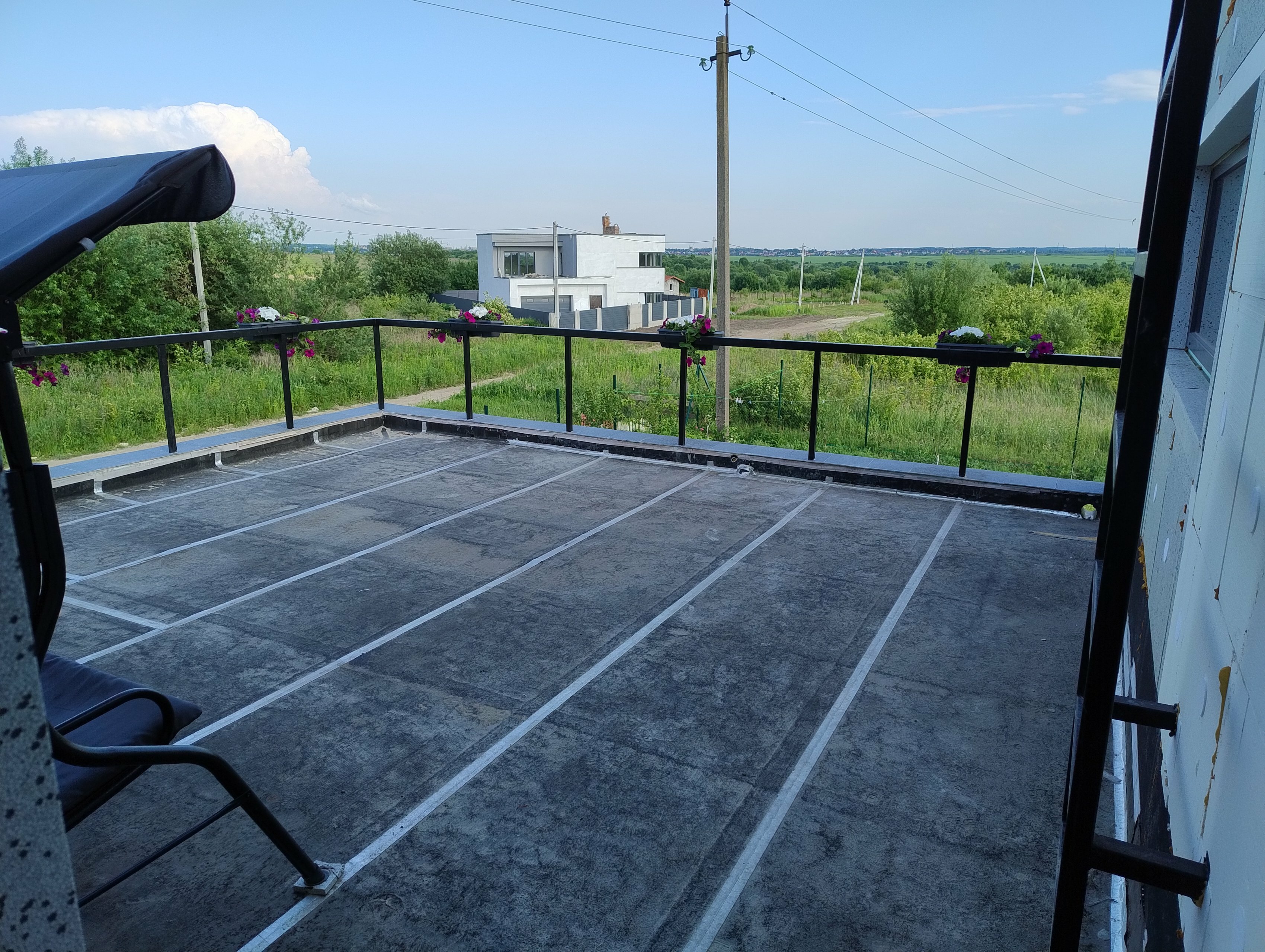

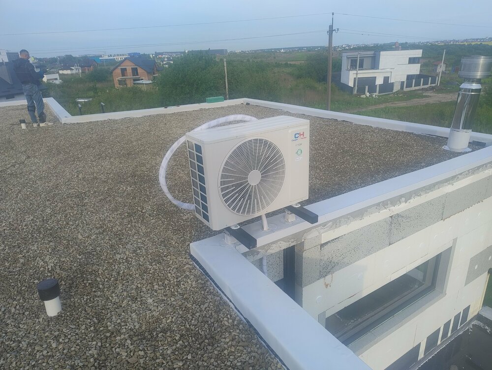

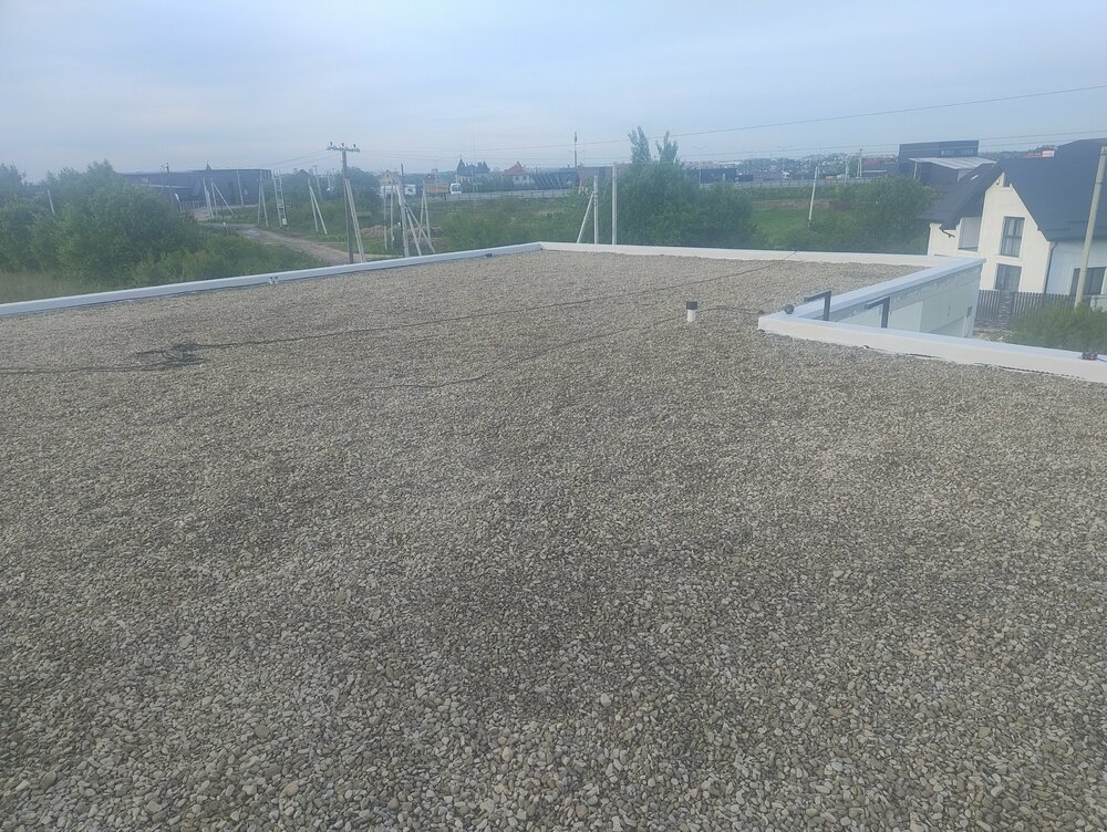

Andrey-Bucha Опубліковано: 26 травня 2025 Автор Поділитись Опубліковано: 26 травня 2025 Ще один етап готовий, але дуже важливий та дорогий. сьогодні завершили укладку мембрани на плоский дах та установили модний інверторний кондиціонер, щоб одразу запаяти всі коммунікаціі 17 1 1 Посилання на коментар Поділитися на інших сайтах More sharing options...

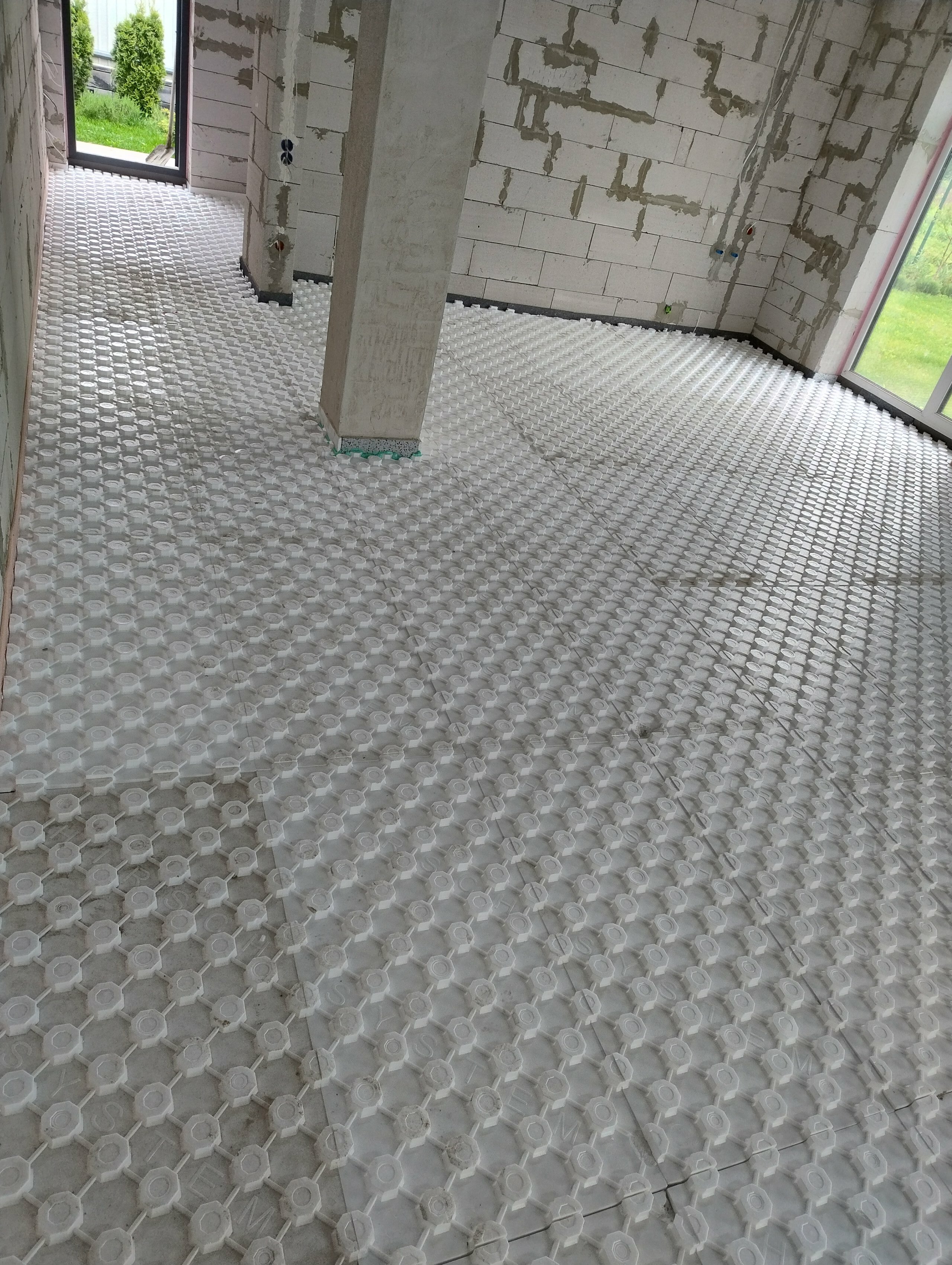

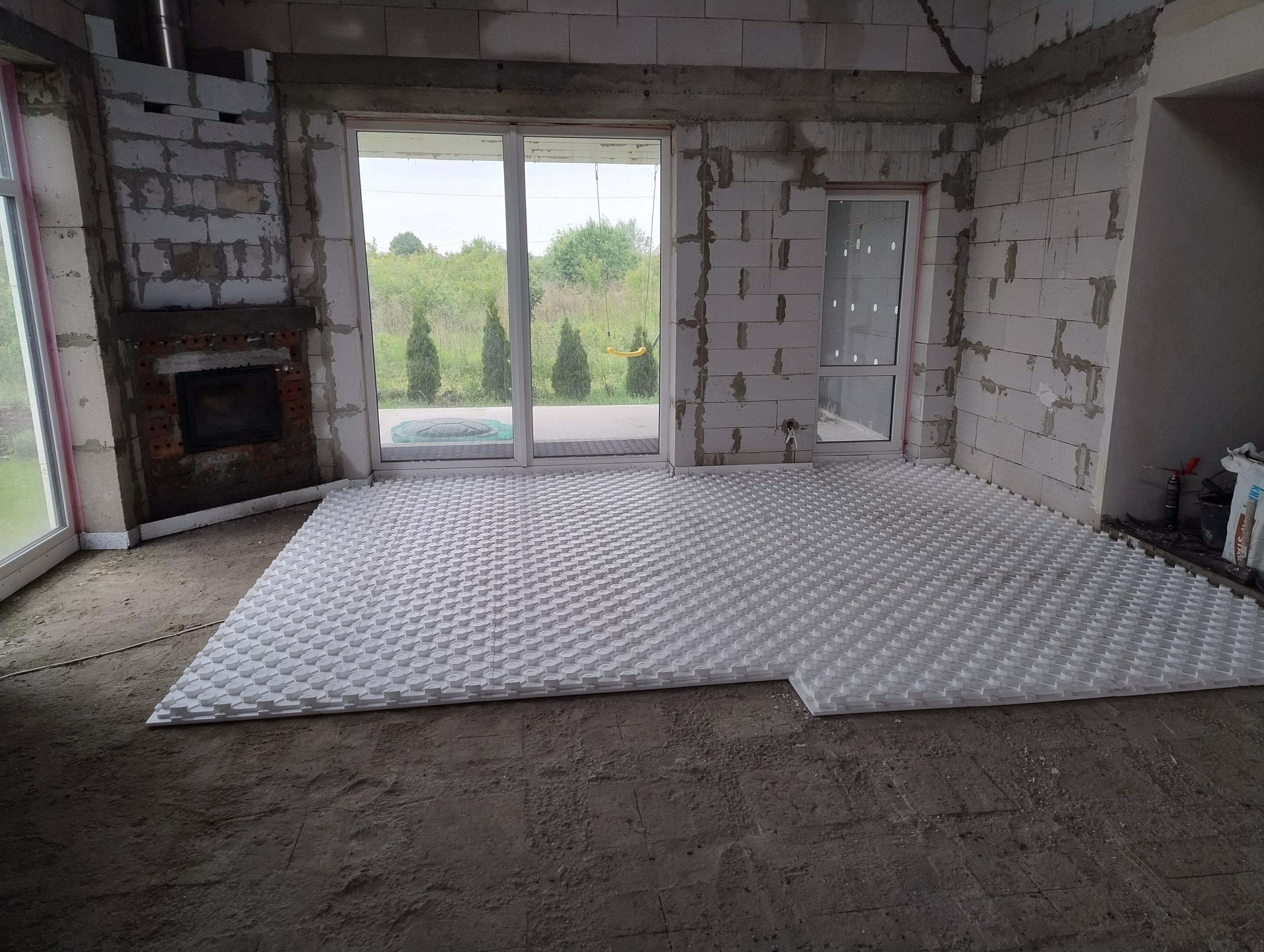

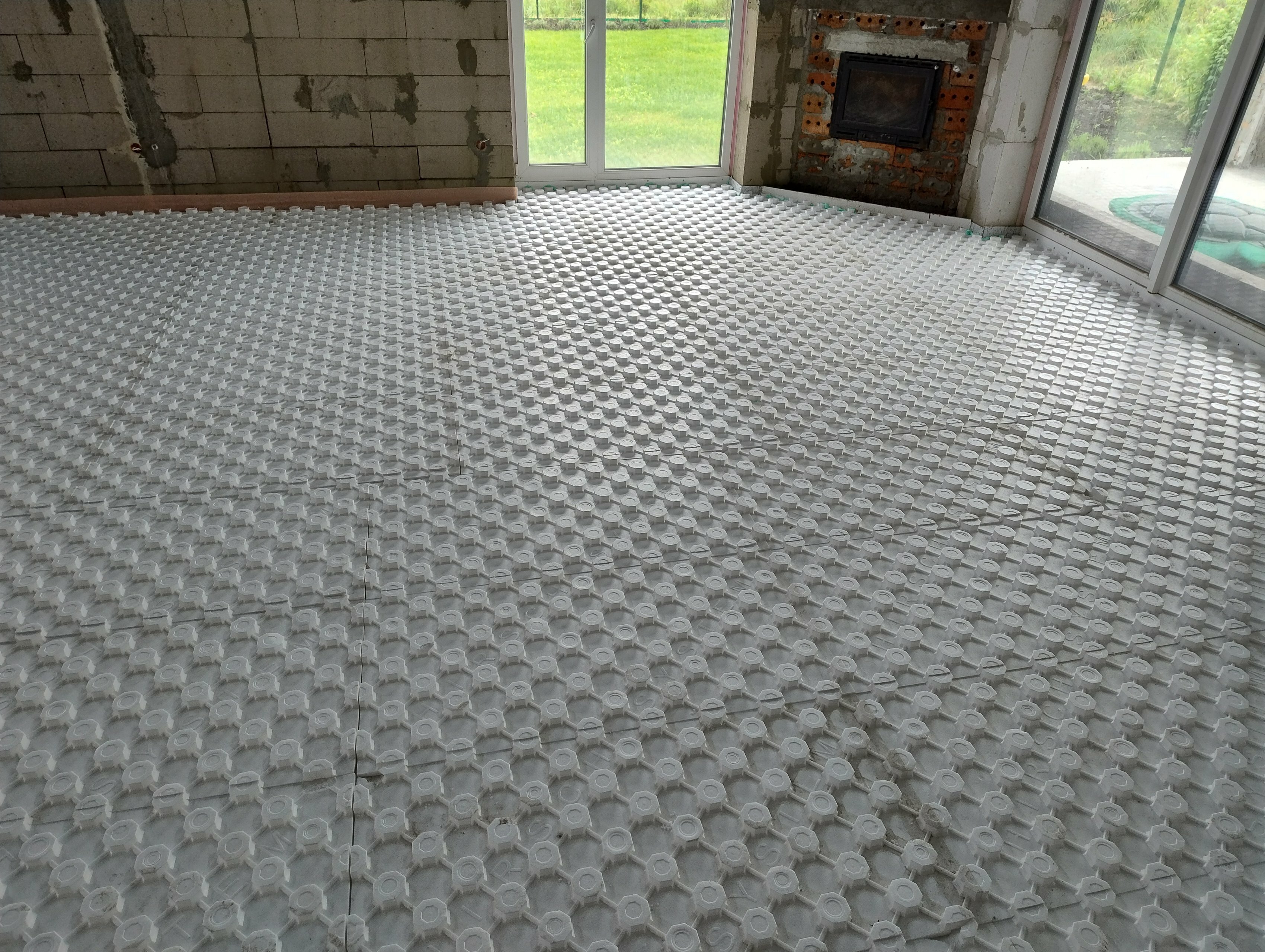

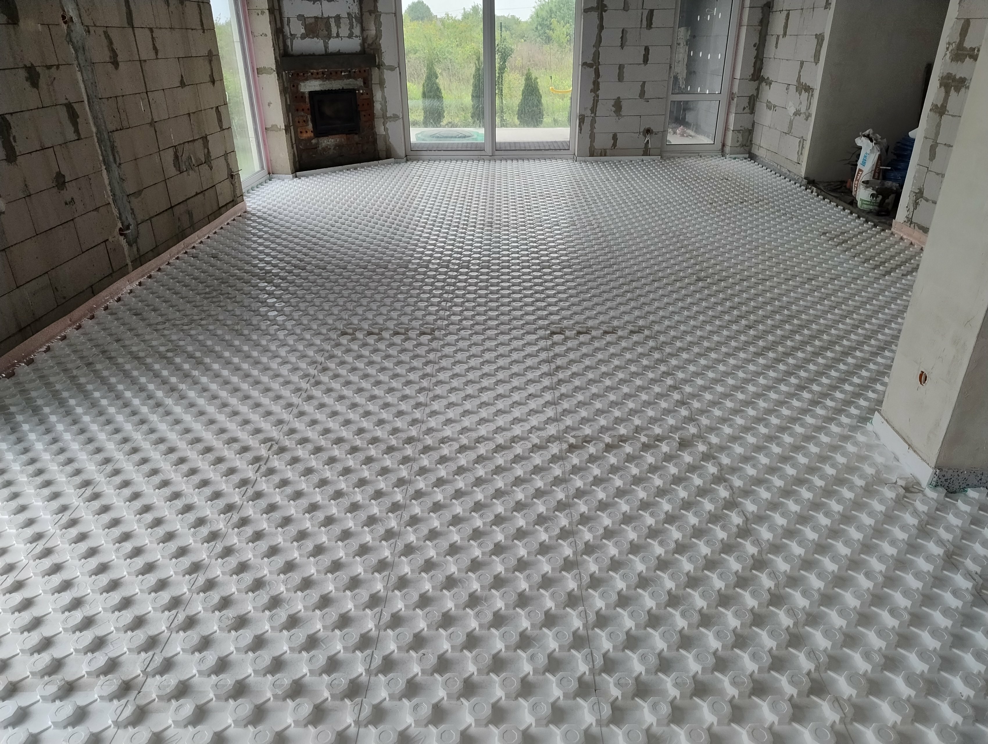

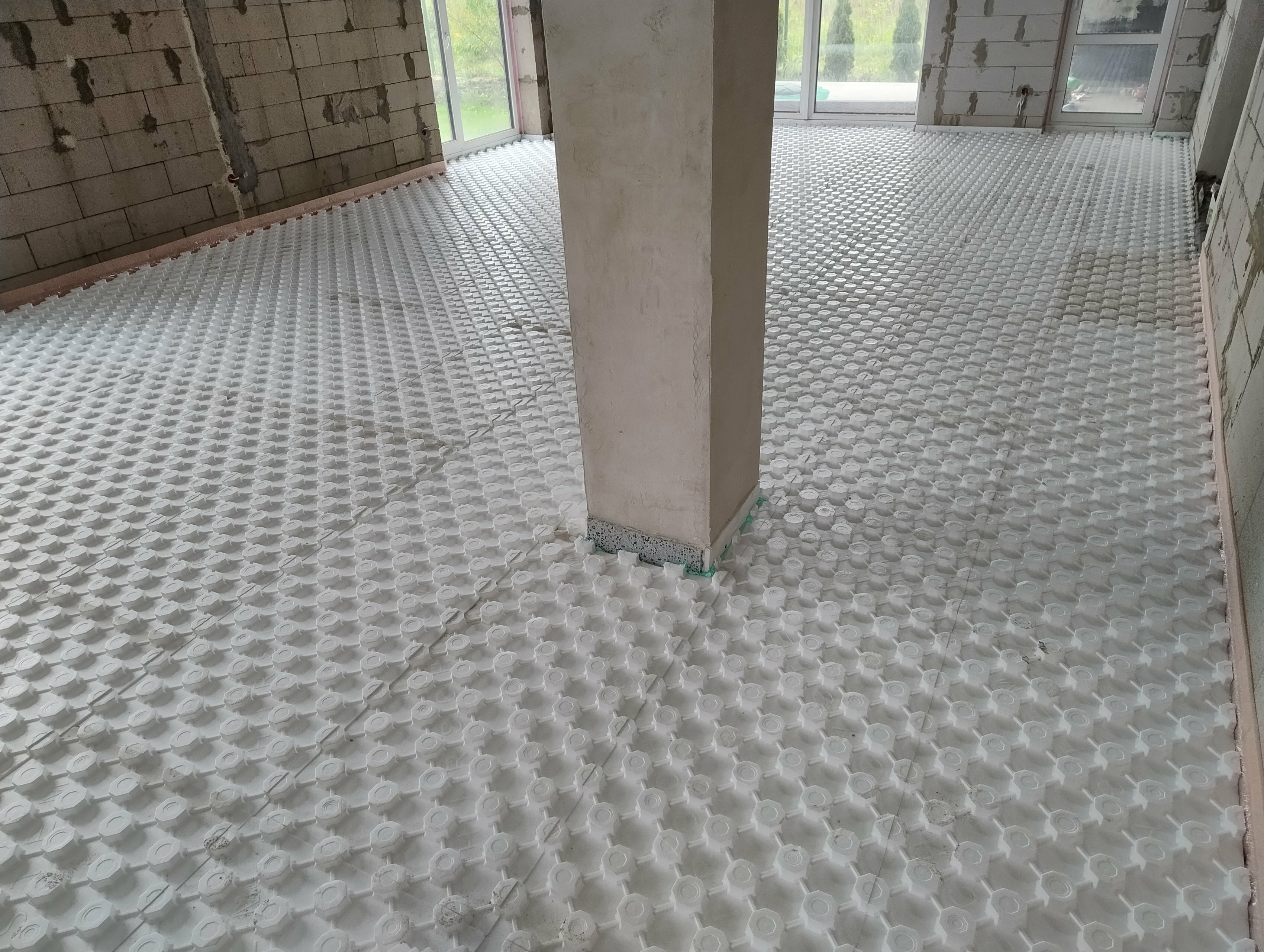

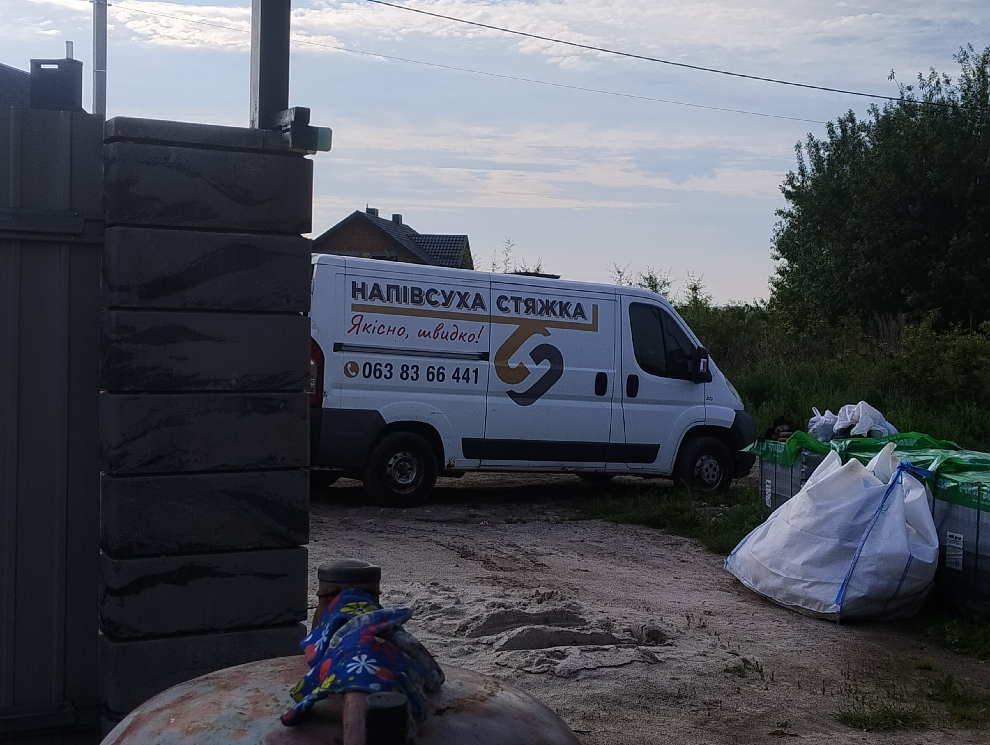

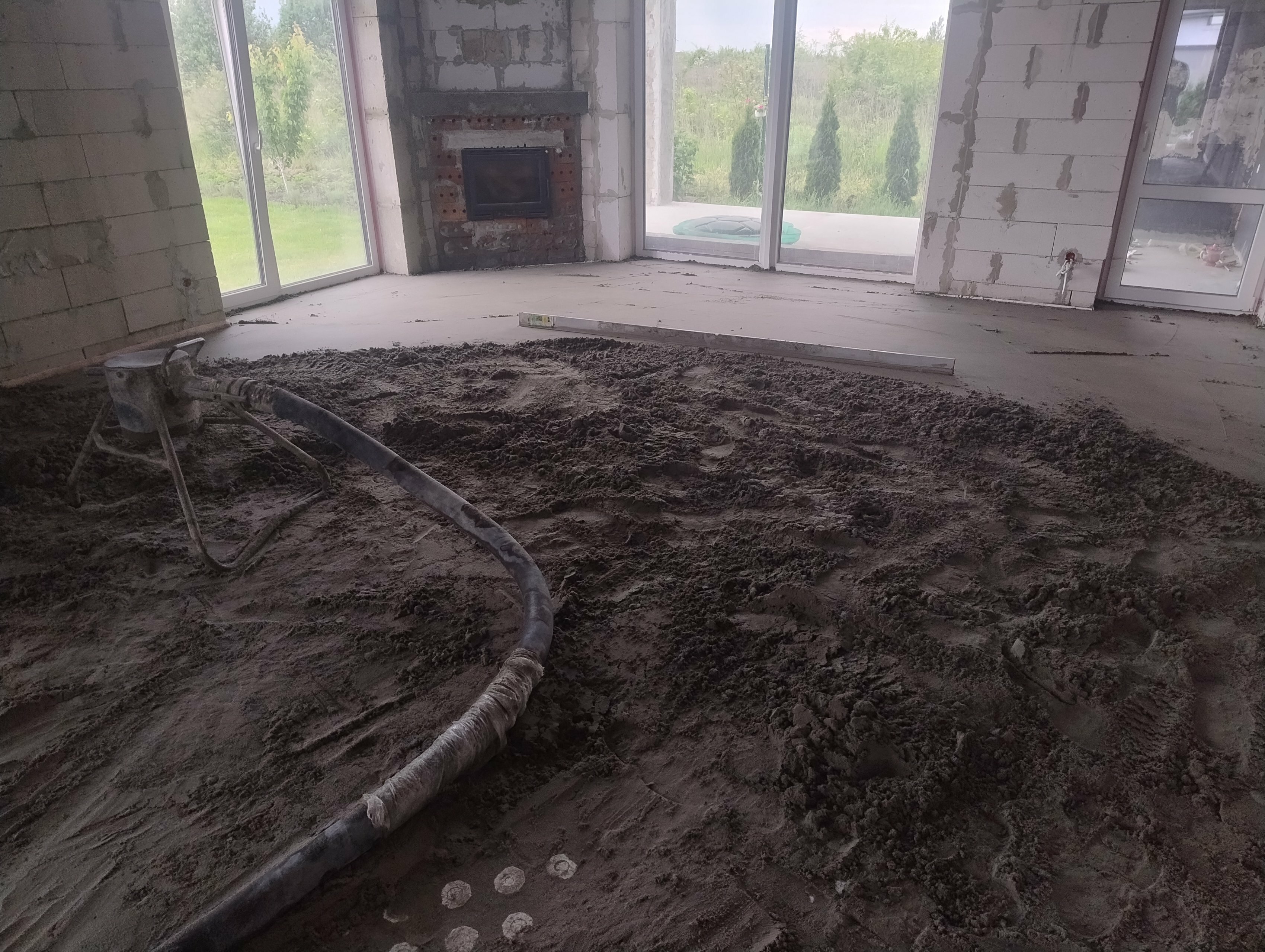

Andrey-Bucha Опубліковано: 28 травня 2025 Автор Поділитись Опубліковано: 28 травня 2025 (змінено) Сьогодні за пів дня розклали мати для теплої підлоги біля 70 кВ.м. завтра маю тут 3 контура по 75-80м розкатати. у понеділок стяжка Змінено 28 травня 2025 користувачем Andrey-Bucha 13 1 Посилання на коментар Поділитися на інших сайтах More sharing options...
yur43 Опубліковано: 28 травня 2025 Поділитись Опубліковано: 28 травня 2025 2 години тому, Andrey-Bucha сказав: Сьогодні за пів дня розклали мати для теплої підлоги біля 70 кВ.м. завтра маю тут 3 контура по 75-80м розкатати. у понеділок стяжка Наскільки я памятаю, у Вас плита на пінопласті. Тепер ці мати, своїми 5-ти сантиметрами утеплювача, відріжуть той бетонний масив від труб теплої підлоги. Це призведе до втрати теплоакумулюючих особливостей будинку з бетону, зменшить комфорт. Адже теплоємність самої стяжки ТП набагато менша за ті куби, що вже є. Я б на фундаментні утеплені плиті просто поклав металеву сітку 100*100, і привязав до неї труби ТП. Зверху стяжку 100мм будь-яким способом. 3 1 Посилання на коментар Поділитися на інших сайтах More sharing options...
Andrey-Bucha Опубліковано: 29 травня 2025 Автор Поділитись Опубліковано: 29 травня 2025 (змінено) 8 часов назад, yur43 сказал: Наскільки я памятаю, у Вас плита на пінопласті. Тепер ці мати, своїми 5-ти сантиметрами утеплювача, відріжуть той бетонний масив від труб теплої підлоги. Це призведе до втрати теплоакумулюючих особливостей будинку з бетону, зменшить комфорт. Адже теплоємність самої стяжки ТП набагато менша за ті куби, що вже є. Я б на фундаментні утеплені плиті просто поклав металеву сітку 100*100, і привязав до неї труби ТП. Зверху стяжку 100мм будь-яким способом. ну там не все так просто. по факту в мене залита решітка з використанням таких блоків. був складений фундамент с таких блоків, потім залит бетоном. края фундамента, щоб не витік бетон були заклеїни 5 см полістиролу. я ще додав потім 5 см по фундаменту щоб вийти рівно со стінами. тобто края той решітки мають ізоляцію 10 см. а весь будинок 20 см полістиролу + 20-25 см газоблоку. тому і використовували мати. втрата комфорту буде якщо або підлога холодна, або коливання температури. в мене такого не буде. Змінено 29 травня 2025 користувачем Andrey-Bucha 1 Посилання на коментар Поділитися на інших сайтах More sharing options...

yur43 Опубліковано: 29 травня 2025 Поділитись Опубліковано: 29 травня 2025 Фундамент хороший. 10см пінопласту до грунта теж цілком досить. Мати в даному випадку лишні. 1 Посилання на коментар Поділитися на інших сайтах More sharing options...
Andrey-Bucha Опубліковано: 29 травня 2025 Автор Поділитись Опубліковано: 29 травня 2025 16 минут назад, yur43 сказал: Фундамент хороший. 10см пінопласту до грунта теж цілком досить. Мати в даному випадку лишні. читайте вище від Андрія про гуталіновий завод. ви розумієте, що витрати енергіі тем більше, чи більше різниця температур. там в фундаменті який має розмір 14*17 метрів 30 кубів бетона. по перше думаєте їх легко нагріти до 30-35? по друге є тепловтрати з приміщення де +22 градуса, а на вулиці скажемо -5-10. ми маємо різницю температур біля 30 градусів та 20 см полістиролу та 25 см газоблоку. можно прийняти що 25-30 см полістиролу в еквіваленті. а в фундаменті тоді вже буде різниця температур 40 градусів (+30-35 підлога та -5-10 на вулиці), а ось утеплення всього 10 см полістиролу (але тільки на 30% поверхні через решітку) ці мати мають підложку 3 см (не 5 см) і я вважаю що це рішення точно зменшить тепловтрати через фундамент-підлогу на 30-50%. Посилання на коментар Поділитися на інших сайтах More sharing options...
Andrey-Bucha Опубліковано: 29 травня 2025 Автор Поділитись Опубліковано: 29 травня 2025 31 минуту назад, yur43 сказал: Фундамент хороший. 10см пінопласту до грунта теж цілком досить. там є 10 см від грунтах, та ще висота 40см над грунтом де 30 см це бетонна решітка, 10 см знищу суцільний полістирол. тому 10 см точно по діючим нормам не достатньо, а я маю мету мати дуже теплий будинок Посилання на коментар Поділитися на інших сайтах More sharing options...
yur43 Опубліковано: 29 травня 2025 Поділитись Опубліковано: 29 травня 2025 (змінено) 13 хвилин тому, Andrey-Bucha сказав: ви розумієте, що витрати енергіі тем більше, чи більше різниця температур Живу з 2022р в будинку, з 50 кубів бетону, грію ТП з 21 кубом бетону на 10 см пінопласту, в стінах 15см, нагорі 20см. Всим задоволений. Змінено 29 травня 2025 користувачем yur43 1 Посилання на коментар Поділитися на інших сайтах More sharing options...
yur43 Опубліковано: 29 травня 2025 Поділитись Опубліковано: 29 травня 2025 7 годин тому, Andrey-Bucha сказав: ну там не все так просто. по факту в мене залита решітка з використанням таких блоків. Там все дуже добре. Це плита кесонного типу. 1 Посилання на коментар Поділитися на інших сайтах More sharing options...
Andrey-Bucha Опубліковано: 29 травня 2025 Автор Поділитись Опубліковано: 29 травня 2025 6 часов назад, yur43 сказал: Живу з 2022р в будинку, з 50 кубів бетону, грію ТП з 21 кубом бетону на 10 см пінопласту, в стінах 15см, нагорі 20см. Всим задоволений. в мене сусід має будинок 30 см газоблоку без утеплення і теж всім задоволенний. у кожного свої стандарти Ось дам приклад: zaxid.net/shvidkomontovani_budinki_yak_zbuduvati_vlasne_zhitlo_u_naykorotshi_termini_n1554949 це демо будинок збудований у Львові. такий самий кесонний фундамент. стіни полістирол графіт 24 см. дах 30 см. каркасна технологія. такі самі мати для теплої підлоги, АЛЕ тепла підлога електрична. тобто із акумуляторів тепла тільки 55 кВ.м. стяжки 6 см і все. у кожної кімнаті тепла підлога і свій контролер. і теж комфортно. Тобто наявність великої кількості бетону не впливає на комфорт. для комфорту треба температура, вологість + вентиляція (тут рекуператор є). 1 Посилання на коментар Поділитися на інших сайтах More sharing options...

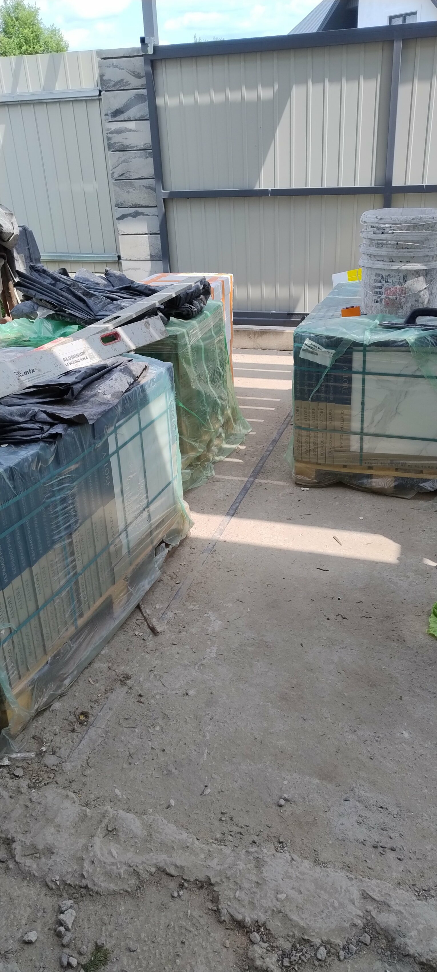

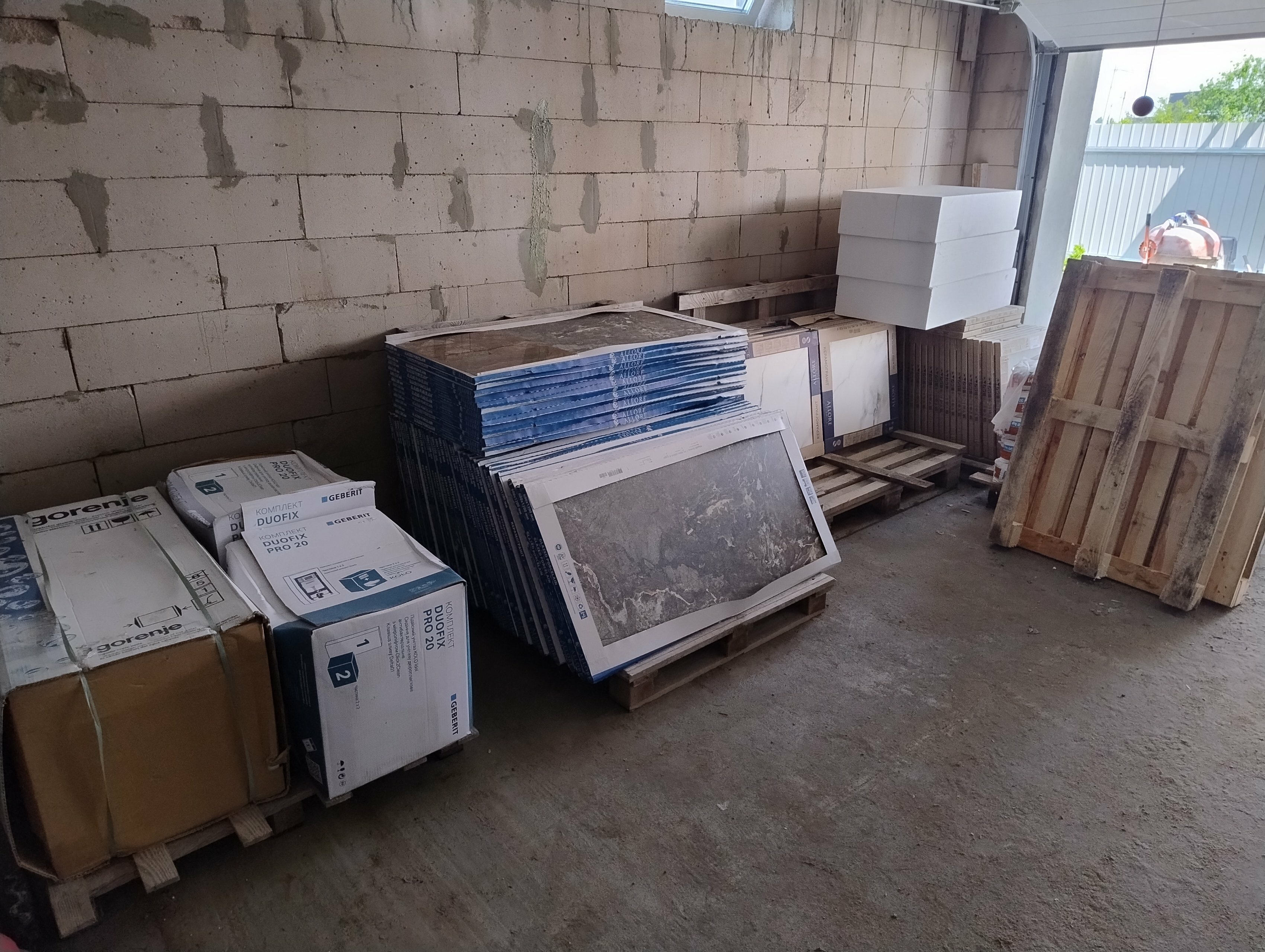

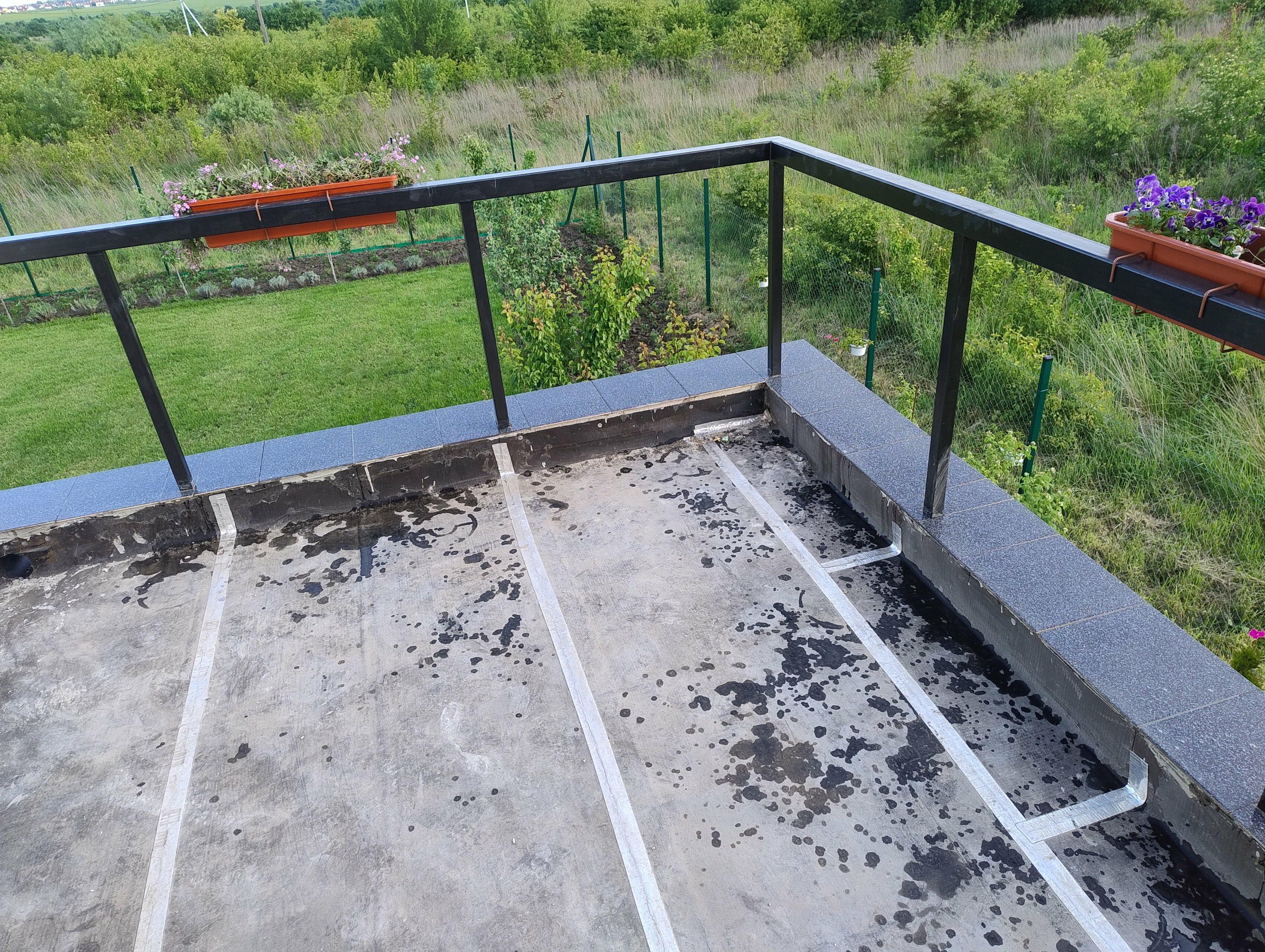

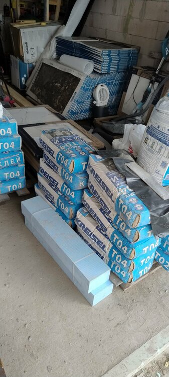

Andrey-Bucha Опубліковано: 2 червня 2025 Автор Поділитись Опубліковано: 2 червня 2025 (змінено) останні 2 дня були насиченими 1) привіз з Епіку 3,5 тн плитки та клея. Ще через тиждень приїде 3 тн плитки. до речи так вийшло що привезли в неділю. нікого поруч не було щоб найняти вивантажити. але приїхала Ісудзу з рампою та роклою і за 15 хв 4 паллети були під гаражем 2) проплатив на Церезіт все для системи утеплення. Барашек, грунтовки, суміш, сітку. приблизно у четвер починають фасад робити. це ще 3,5 тонни 3) зробив на 2 терраси парапет з плитки 30*30 см. задоволений як вийшло 4) ну і сьогодні закінчили останні 72 кВ.м. стяжки по матами для теплої водяної підлоги. 5) привезли бруківку. як закончать обьект тоді одразу до мене тому зараз фокус на фасад + 2 верхніх санвузла. Змінено 2 червня 2025 користувачем Andrey-Bucha 18 1 Посилання на коментар Поділитися на інших сайтах More sharing options...

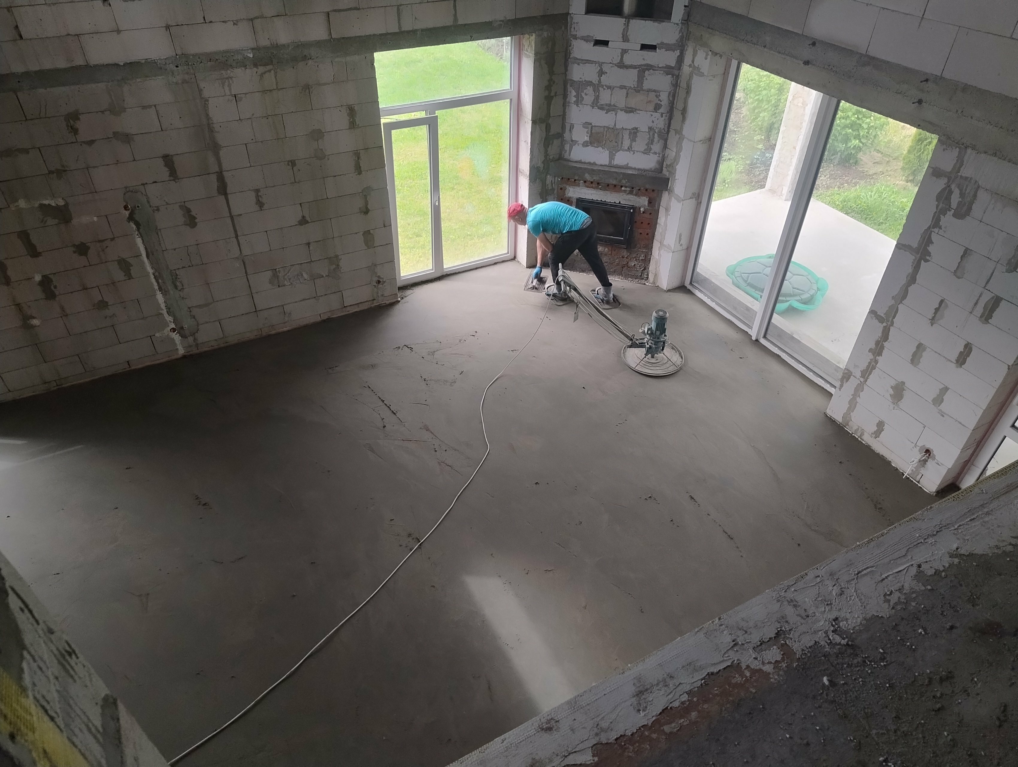

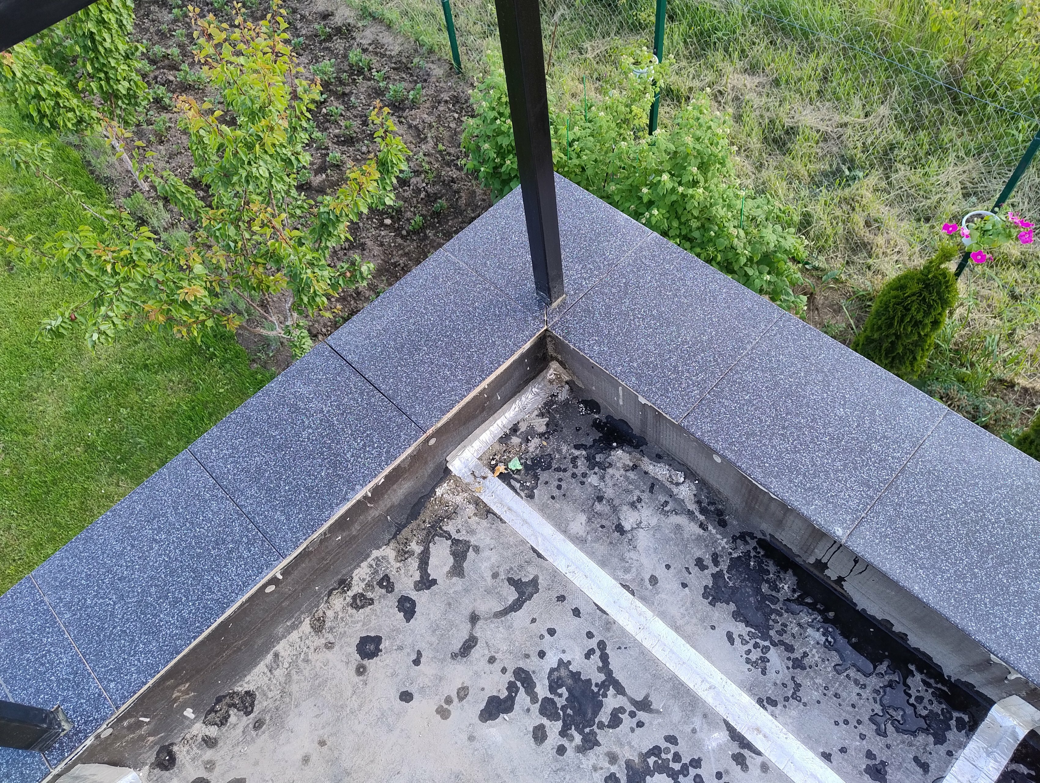

Andrey-Bucha Опубліковано: 3 червня 2025 Автор Поділитись Опубліковано: 3 червня 2025 до речі цікаве питання. ось що я у попередньому посту написав? ну зробив напівсуху стяжку, придбав плитку, зробив парапети з плитки. я особисто косяків не бачу. але поставив користувач "Наблюдатель" дізлайк. Зайшов у профіль, так він тільки дізлайки ставить 😉 ну що за представник меньшинств (щоб нікого не образити) 2 4 1 Посилання на коментар Поділитися на інших сайтах More sharing options...

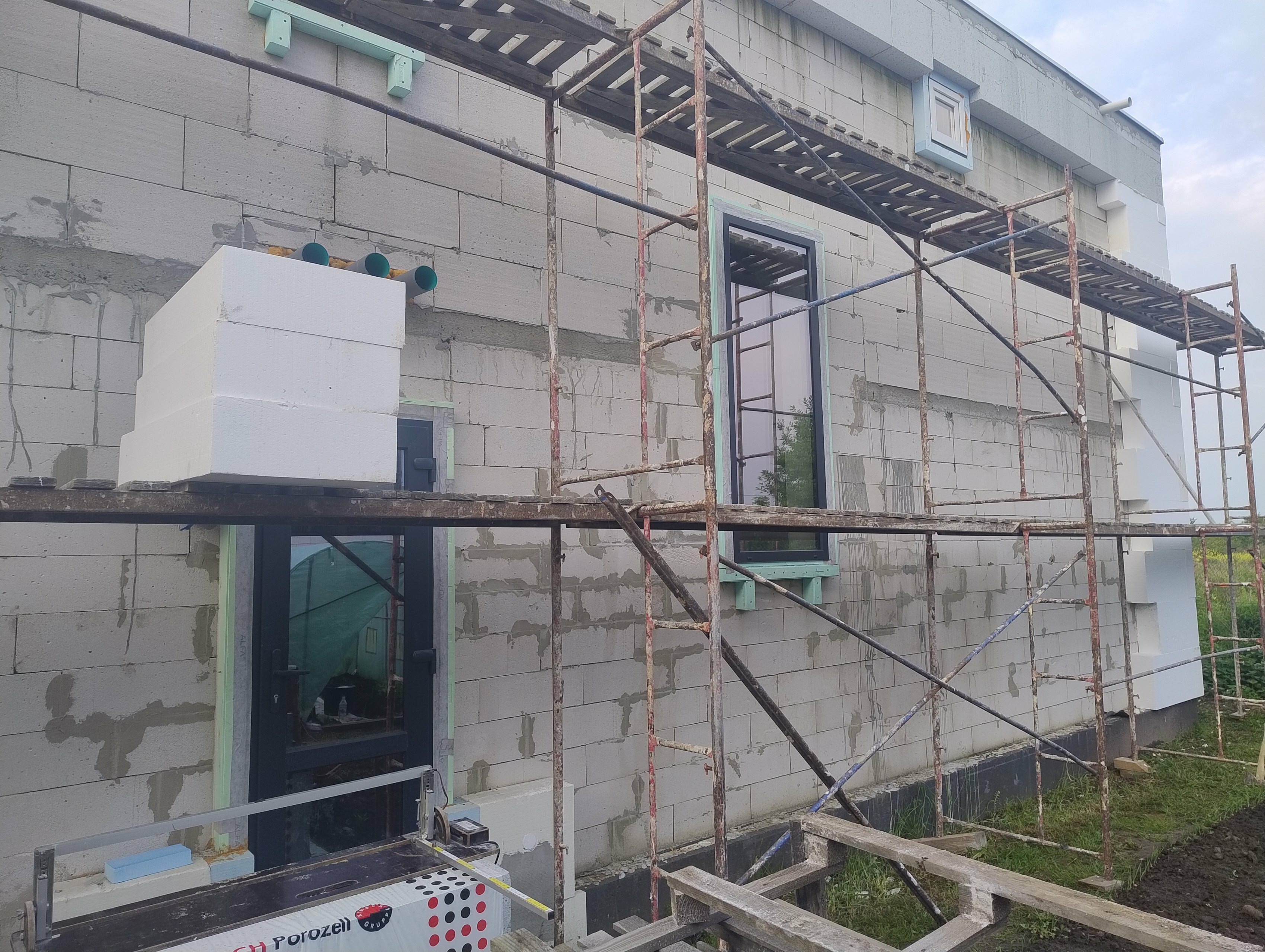

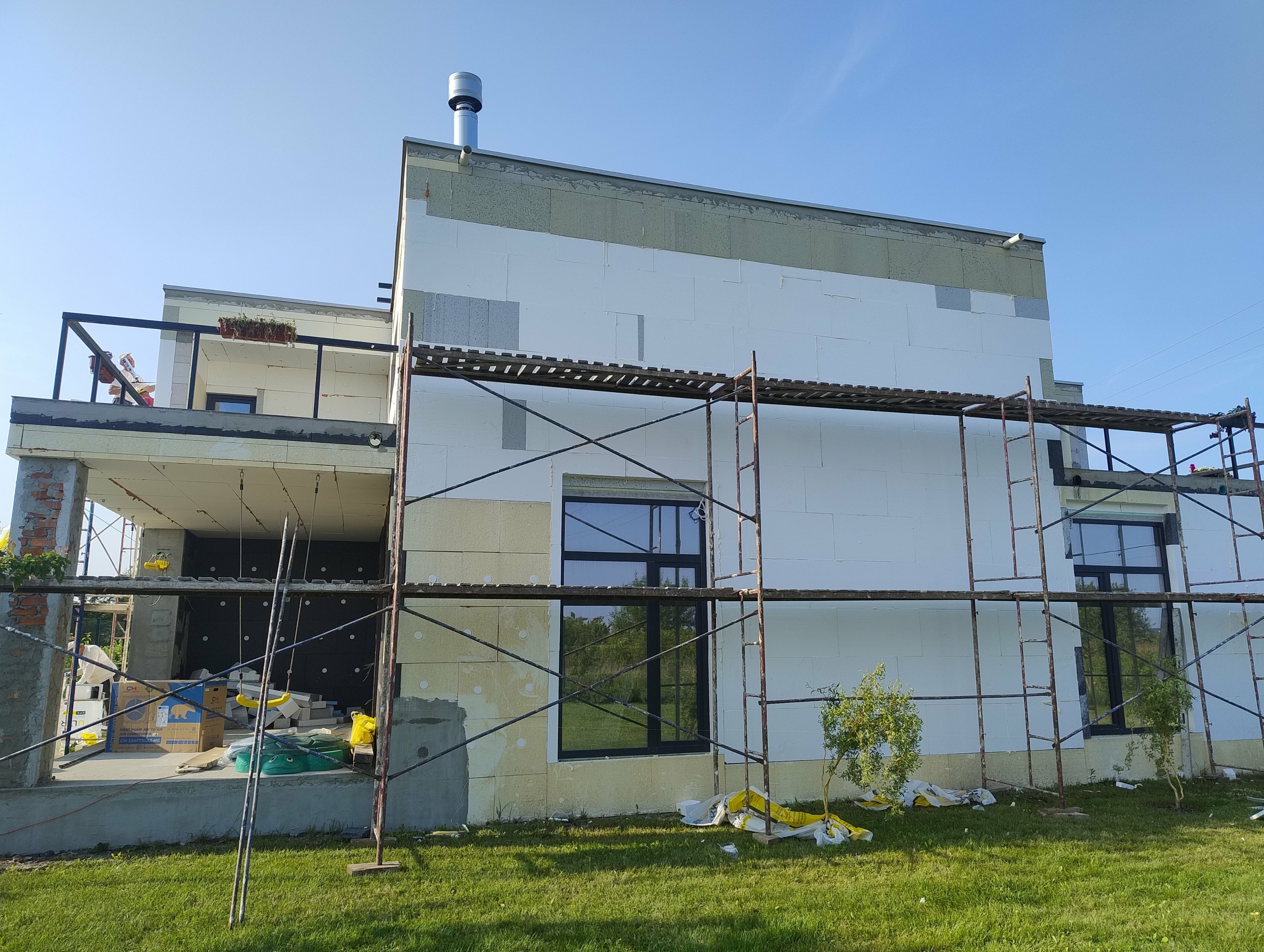

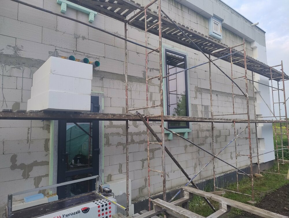

Andrey-Bucha Опубліковано: 11 червня 2025 Автор Поділитись Опубліковано: 11 червня 2025 (змінено) Учора нарешті заїхала бригада на фасад. товщина 20 см. зараз є 2 проблеми - немає людей. в ті що є тримають цінник досить високий. так що мені можно сказати пощастило. і бригаду знайшов. якісно роблять та швидко. і цінник більш меньше адекватний - 600 грн за кВ.м. під ключ. так що через 2 тижня викладу фото готового фасаду Змінено 11 червня 2025 користувачем Andrey-Bucha 6 1 Посилання на коментар Поділитися на інших сайтах More sharing options...

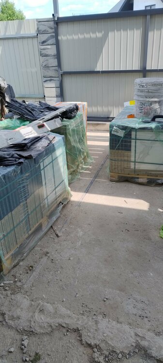

Andrey-Bucha Опубліковано: 11 червня 2025 Автор Поділитись Опубліковано: 11 червня 2025 (змінено) Только что, Andrey-Bucha сказал: діти чекають закінчення фасаду, так як одразу постелемо штучну траву на терасі, шезлонги замовили і діти почнуть відпочивати. подвір'я нагадує салон кераміки. приїхало 6 тн плитки та клея з Епіцентру. чекаю коли плиткарі заїдуть. також завіз бруківку і теж чекаю. зараз коли є дефіцит майстрів треба всіх одразу замовляти і чекати коли хто буде вільним Змінено 11 червня 2025 користувачем Andrey-Bucha 9 Посилання на коментар Поділитися на інших сайтах More sharing options...

Andrey-Bucha Опубліковано: 11 червня 2025 Автор Поділитись Опубліковано: 11 червня 2025 3 часа назад, kvintich сказал: Так собі нічого, треба йти в штукатури Хоча реально десь вийде 1000-1500дол за місяць праці. Якщо будете рахувати, напишіть яка буде вартість за 1м2 із пінопластом\клеєм... ну по суті тут просто порахувати Церезіт система 350 грн за кВ.м. гуртова ціна Пінопласт 15 кг 20 см біля 360-400 грн за кВ.м дюбеля с заглушками можно сказати 100 грн. тому біля 850 грн за кВ.м. матеріали + 600 робота Разом 1450 грн за кВ.м. Але це гуртова ціна і все самому треба покупати. якщо через прораба то точно +20% 2 Посилання на коментар Поділитися на інших сайтах More sharing options...
Andrey-Bucha Опубліковано: 11 червня 2025 Автор Поділитись Опубліковано: 11 червня 2025 (змінено) 2 часа назад, ЯД сказал: Мне в том году делали, вышло в 2500 за метр, под Киевом. Работа вышла в 1к за метр (это в среднем, так как откосы в м.п. ) щось дуже дорого. мінвата? в мене 400 Кв.м. ми домовились що рахуємо всю площадь з вікнами. але відноси входять в ціну за кВ.м. Змінено 11 червня 2025 користувачем Andrey-Bucha 1 Посилання на коментар Поділитися на інших сайтах More sharing options...
kvintich Опубліковано: 11 червня 2025 Поділитись Опубліковано: 11 червня 2025 27 минут назад, Andrey-Bucha сказал: але відноси входять в ціну за кВ.м. Я теж так домовлявся зразу. Але потім всерівно прийшли із метражом відкосів 1 Посилання на коментар Поділитися на інших сайтах More sharing options...
