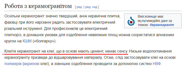

andrey_ka Опубліковано: 23 червня 2025 Поділитись Опубліковано: 23 червня 2025 3 години тому, sergio сказав: 1.Знизу приміщення, тож гідроізоляція є. 1. Причина! Нє , це не те. При укладанні плитки на вулиці основа повинна бути загідроізольована , незалежно є під низом приміщення , чи постелена під бетоном плівка. 2. Причина! 5. Причина ! 3 години тому, Andrey-Bucha сказав: хто про 5+мм придумав? Та логіка і здоровий глузд. При ширині шва 1,5-2мм. у цементних затірок тупо невистачає еластичності , щоб пручатись усім завнішнім впливам. З часом вона починає тріскатись висипатись , туди потрапляє вода , ну а далі по накатаній. Звідси і рекомендації ширини шва. Якщо такого аргументу недостатньо , то можна покулупатись у нормативах або інструкціях до укладання та знайти такі вказівки. ПС.. Наприклад є і така думка: Також десь у нормах зустрічав , що при використанні керамогрініту на вулиці (на фасаді) рекомендують використовувати навісну систему. ПСС.. В отих відливах , що ви приклеїли так точно не варто використовувати цементну затірку. Посилання на коментар Поділитися на інших сайтах More sharing options...
XL.pro Опубліковано: 23 червня 2025 Поділитись Опубліковано: 23 червня 2025 32 хвилини тому, andrey_ka сказав: При ширині шва 1,5-2мм. у цементних затірок тупо невистачає еластичності , щоб пручатись усім завнішнім впливам. З часом вона починає тріскатись висипатись , туди потрапляє вода , ну а далі по накатаній. Звідси і рекомендації ширини шва. Хіба затирка для вулиці не повинна бути епоксидною? Посилання на коментар Поділитися на інших сайтах More sharing options...
Vitaliy67 Опубліковано: 23 червня 2025 Поділитись Опубліковано: 23 червня 2025 1 минуту назад, XL.pro сказал: Хіба затирка для вулиці не повинна бути епоксидною? А вот эпоксид это наихудший вариант. А в купе с керамогранитом джекпот для процесса разрушения. Для улицы были разработаны фуги на основе вулканического туфа. На худой конец пусть будут просто цементные. Основная идея, шов должен быть паропроницаемым. 3 Посилання на коментар Поділитися на інших сайтах More sharing options...
МаТраС Опубліковано: 24 червня 2025 Поділитись Опубліковано: 24 червня 2025 19 годин тому, Vitaliy67 сказав: А вот эпоксид это наихудший вариант. А в купе с керамогранитом джекпот для процесса разрушения. Для улицы были разработаны фуги на основе вулканического туфа. На худой конец пусть будут просто цементные. Основная идея, шов должен быть паропроницаемым. Робив саморобну на безпіщаник. Шви 2 на 2 см десь. Рідке скло, латекс, цемент, пісок. 2 роки стоїть. Посилання на коментар Поділитися на інших сайтах More sharing options...
sergio Опубліковано: 24 червня 2025 Поділитись Опубліковано: 24 червня 2025 19 часов назад, Vitaliy67 сказал: А вот эпоксид это наихудший вариант. А в купе с керамогранитом джекпот для процесса разрушения. Для улицы были разработаны фуги на основе вулканического туфа. На худой конец пусть будут просто цементные. Основная идея, шов должен быть паропроницаемым. ХЗ как с керамогранитом затирка.У меня клинкерная плитка лежит. Посилання на коментар Поділитися на інших сайтах More sharing options...
Vitaliy67 Опубліковано: 24 червня 2025 Поділитись Опубліковано: 24 червня 2025 Клинкер является паропроницаемым материалом Посилання на коментар Поділитися на інших сайтах More sharing options...

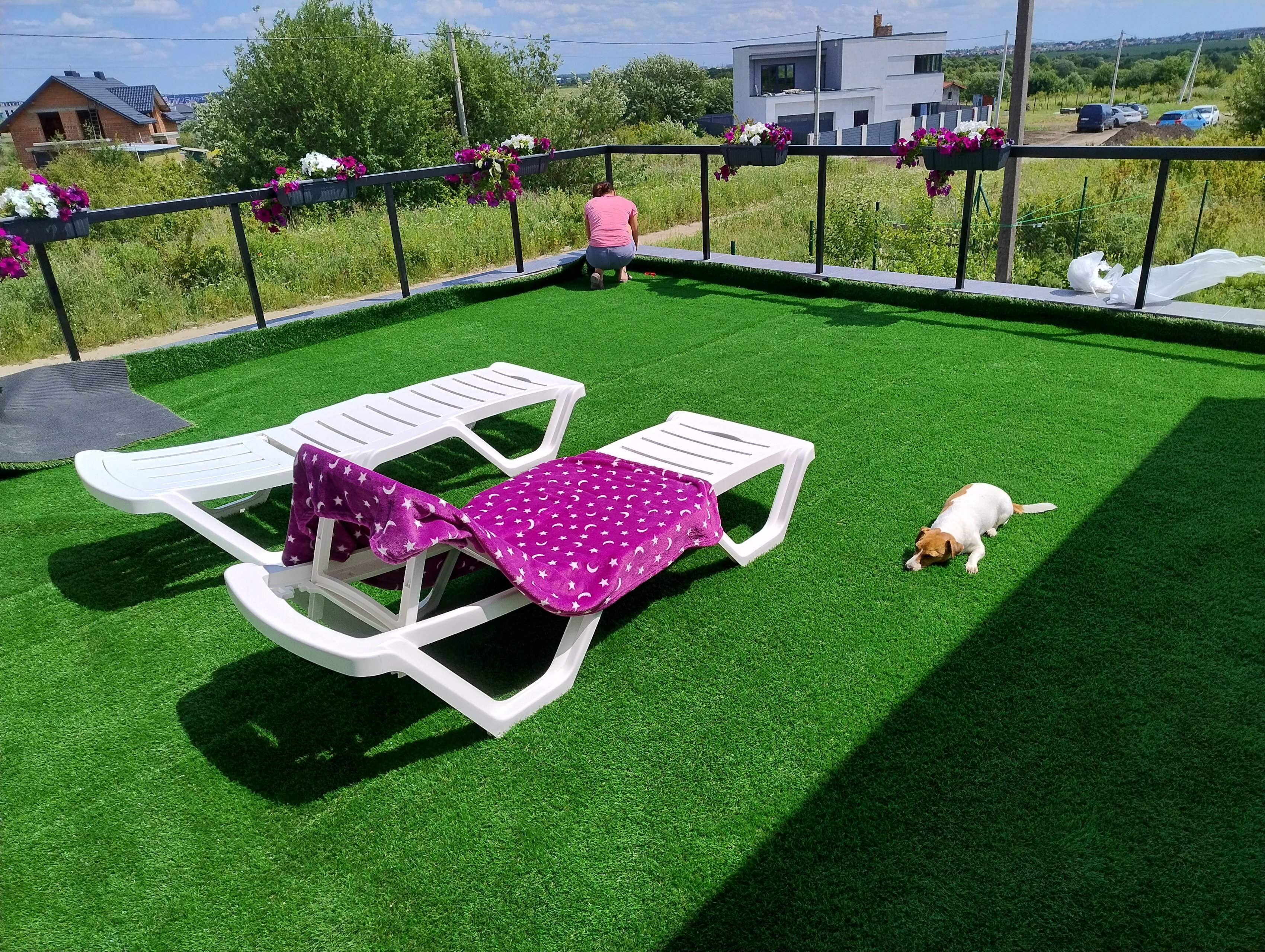

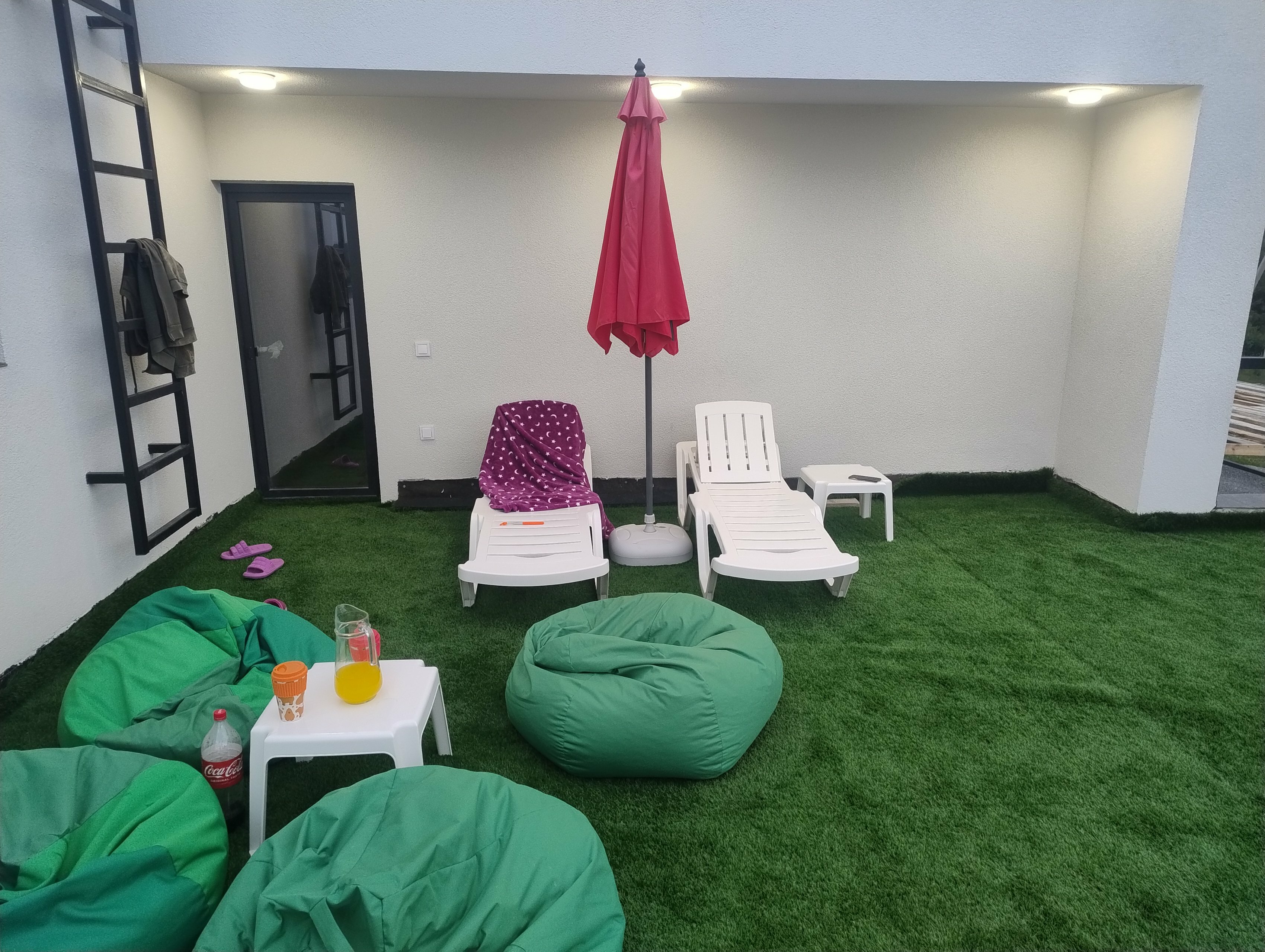

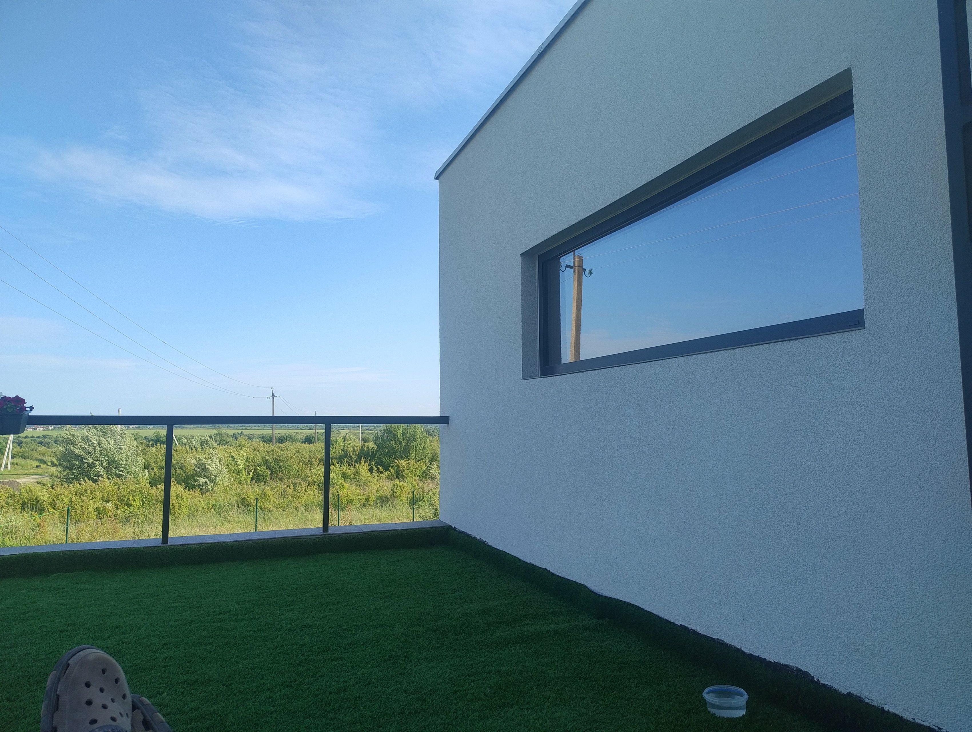

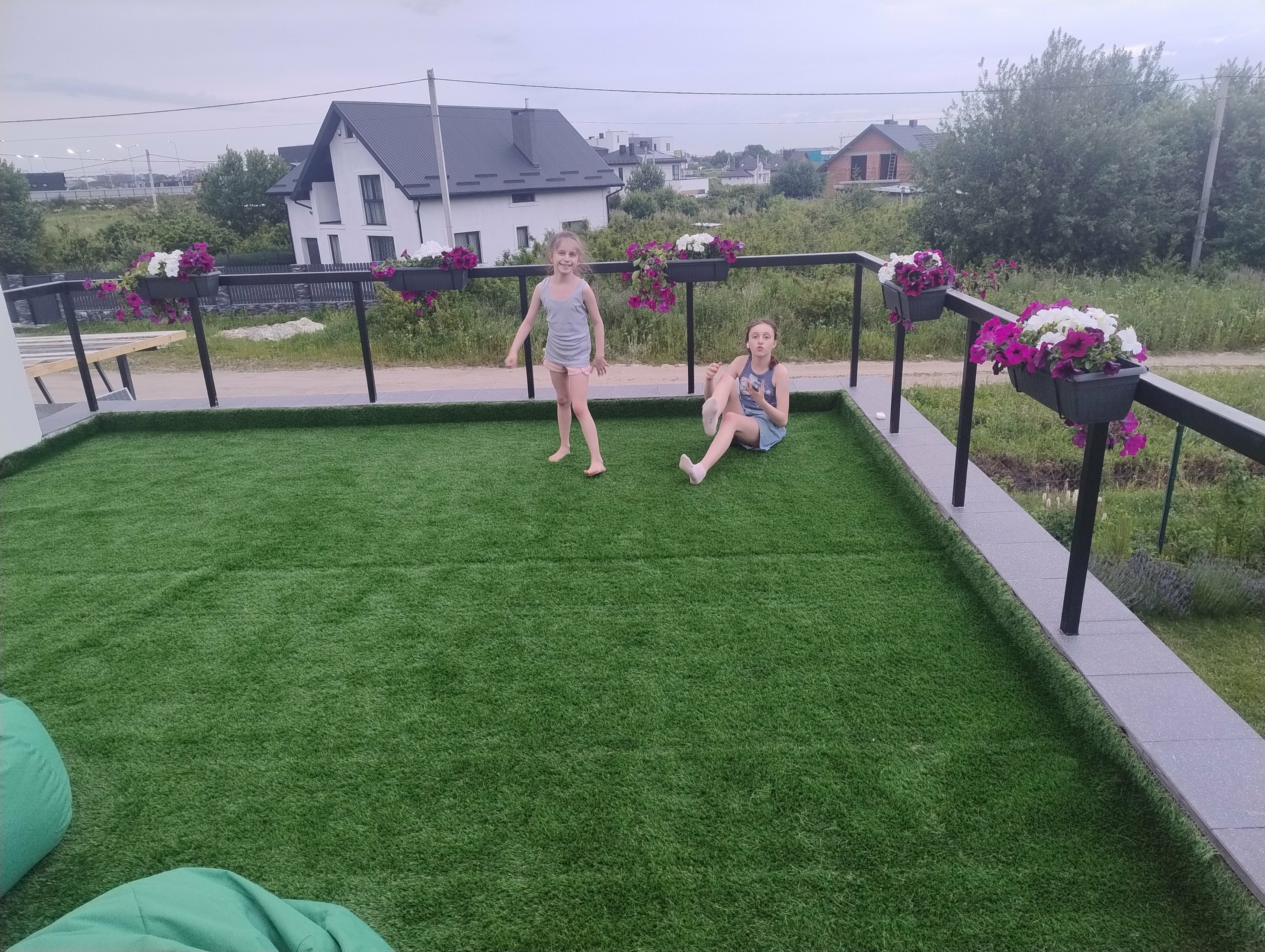

Andrey-Bucha Опубліковано: 24 червня 2025 Автор Поділитись Опубліковано: 24 червня 2025 приїхала з Епіцентру штучна трава і нарешті закінчили тераси. Діти та собака у захваті 21 2 3 Посилання на коментар Поділитися на інших сайтах More sharing options...

Andrey-Bucha Опубліковано: 25 червня 2025 Автор Поділитись Опубліковано: 25 червня 2025 8 часов назад, henko сказал: Цікаво буде на неї за рік подивитись теж цікаво. у мене тераси з полістиролу. зверху був рубероіду. тому шукав якесь покриття як резинові мати та щось такє. в потім вирішили спробувати якісну траву. 4 см висотою. вага 150 кг до речи на 2 тераси Посилання на коментар Поділитися на інших сайтах More sharing options...
ЯД Опубліковано: 25 червня 2025 Поділитись Опубліковано: 25 червня 2025 А как она крепится к кровле? Сильный ветер при грозе/ураган ее не подорвет? Посилання на коментар Поділитися на інших сайтах More sharing options...
Andrey-Bucha Опубліковано: 25 червня 2025 Автор Поділитись Опубліковано: 25 червня 2025 22 минуты назад, ЯД сказал: А как она крепится к кровле? Сильный ветер при грозе/ураган ее не подорвет? ні. дуже важка. як раз зараз ураган Посилання на коментар Поділитися на інших сайтах More sharing options...
henko Опубліковано: 25 червня 2025 Поділитись Опубліковано: 25 червня 2025 1 час назад, Andrey-Bucha сказал: теж цікаво. у мене тераси з полістиролу. зверху був рубероіду. тому шукав якесь покриття як резинові мати та щось такє. в потім вирішили спробувати якісну траву. 4 см висотою. вага 150 кг до речи на 2 тераси шо по грошах вийшло гамузом, якщо не секрет? Посилання на коментар Поділитися на інших сайтах More sharing options...
Andrey-Bucha Опубліковано: 25 червня 2025 Автор Поділитись Опубліковано: 25 червня 2025 36 минут назад, henko сказал: шо по грошах вийшло гамузом, якщо не секрет? для мене вхід 380 грн за кВ.м. 4 см трава Посилання на коментар Поділитися на інших сайтах More sharing options...

Andrey-Bucha Опубліковано: 27 червня 2025 Автор Поділитись Опубліковано: 27 червня 2025 10 часов назад, Фрай сказал: Матове? Ще питання, а як воно в дощ чи скоріше як після дощу? Як швидко вода виходить? на огородження планую димчате скло. вода не стоїть. але після дождю на штучної траві як і на звичайної є роса. треба час щоб висохла. і класно що ми не клеїли, але вона важка і не рухається. вітер не може їх підняти ніяк. був вже ураган Посилання на коментар Поділитися на інших сайтах More sharing options...
MaxS Опубліковано: 27 червня 2025 Поділитись Опубліковано: 27 червня 2025 4 години тому, Andrey-Bucha сказав: на огородження планую димчате скло. вода не стоїть. але після дождю на штучної траві як і на звичайної є роса. треба час щоб висохла. і класно що ми не клеїли, але вона важка і не рухається. вітер не може їх підняти ніяк. був вже ураган на зиму будете чимось траву накривати? Чи немає ніякого сенсу? Посилання на коментар Поділитися на інших сайтах More sharing options...
Andrey-Bucha Опубліковано: 27 червня 2025 Автор Поділитись Опубліковано: 27 червня 2025 2 часа назад, MaxS сказал: на зиму будете чимось траву накривати? Чи немає ніякого сенсу? не планую. у знайомих у дворі на землі 3 роки лежить. було місто в тені. трава не росла. положили таку. поки нічого не трапилося 3 Посилання на коментар Поділитися на інших сайтах More sharing options...

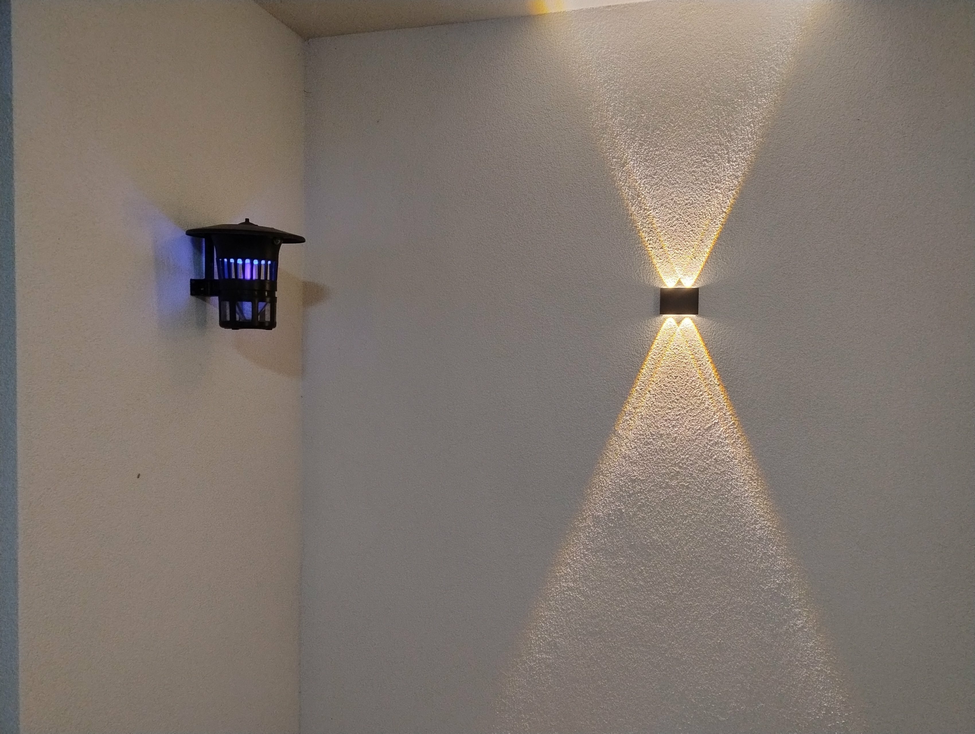

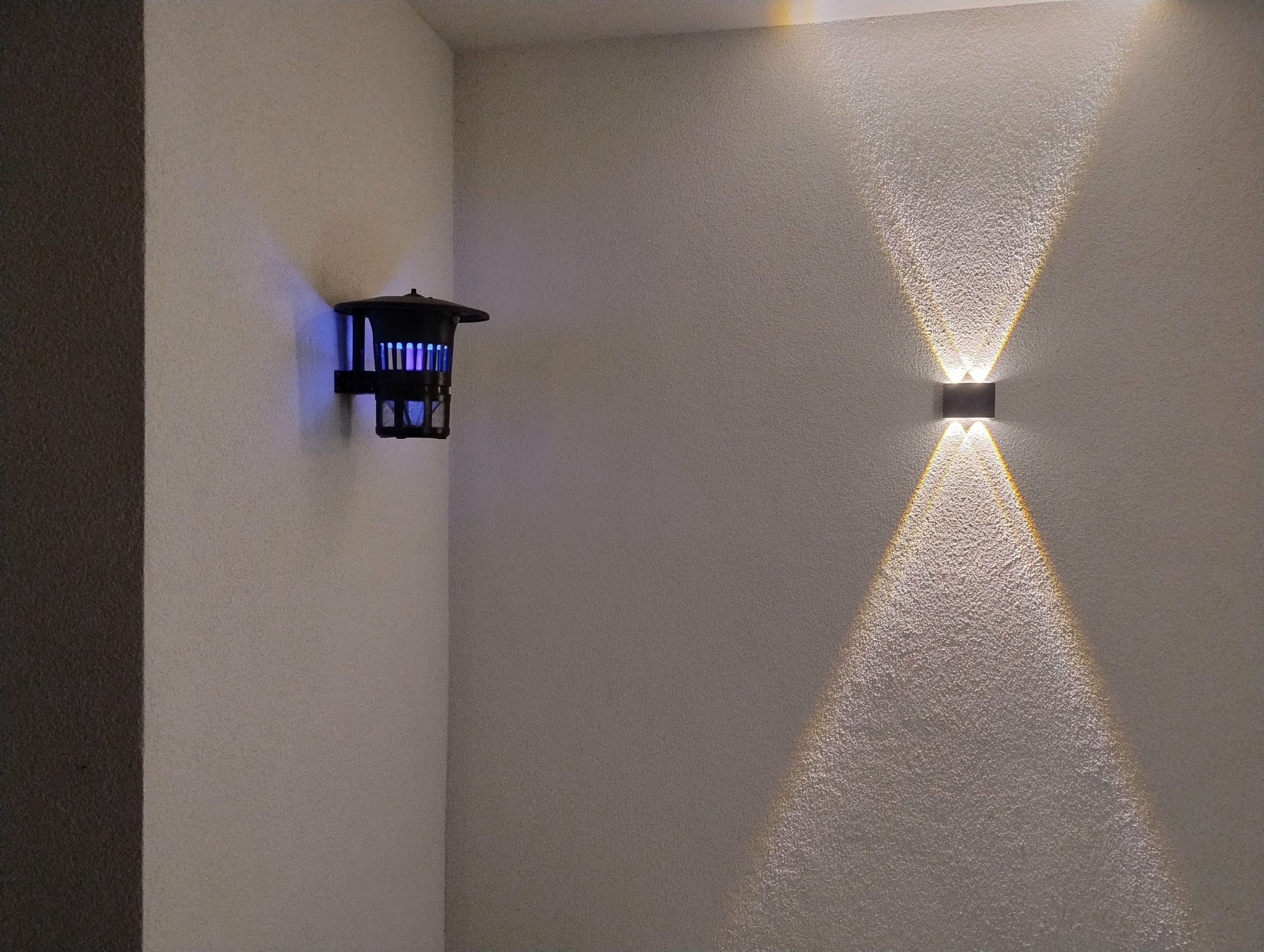

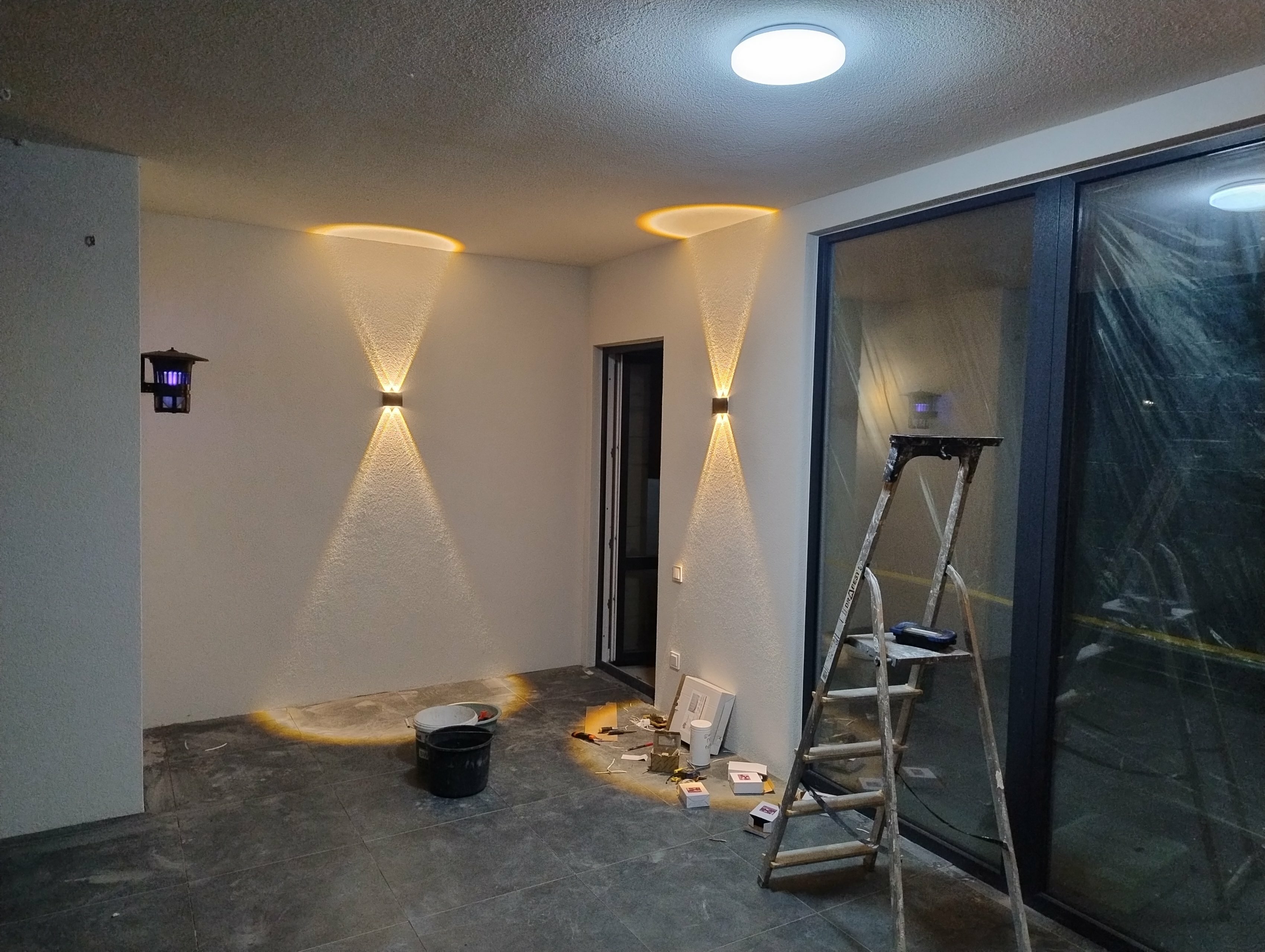

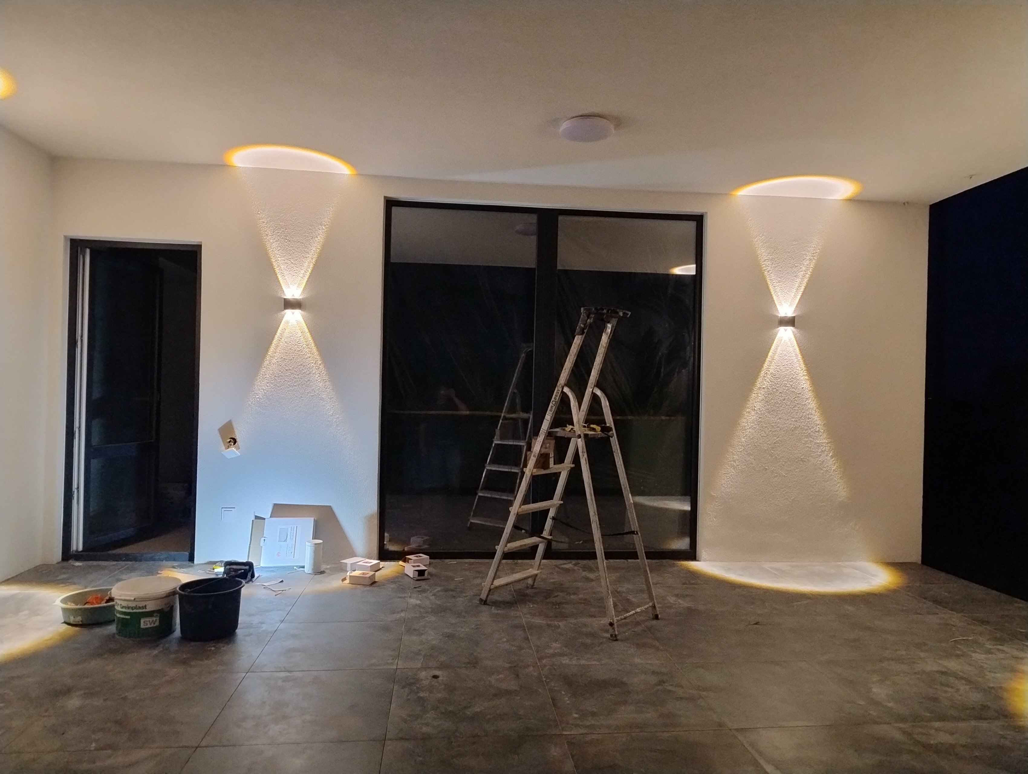

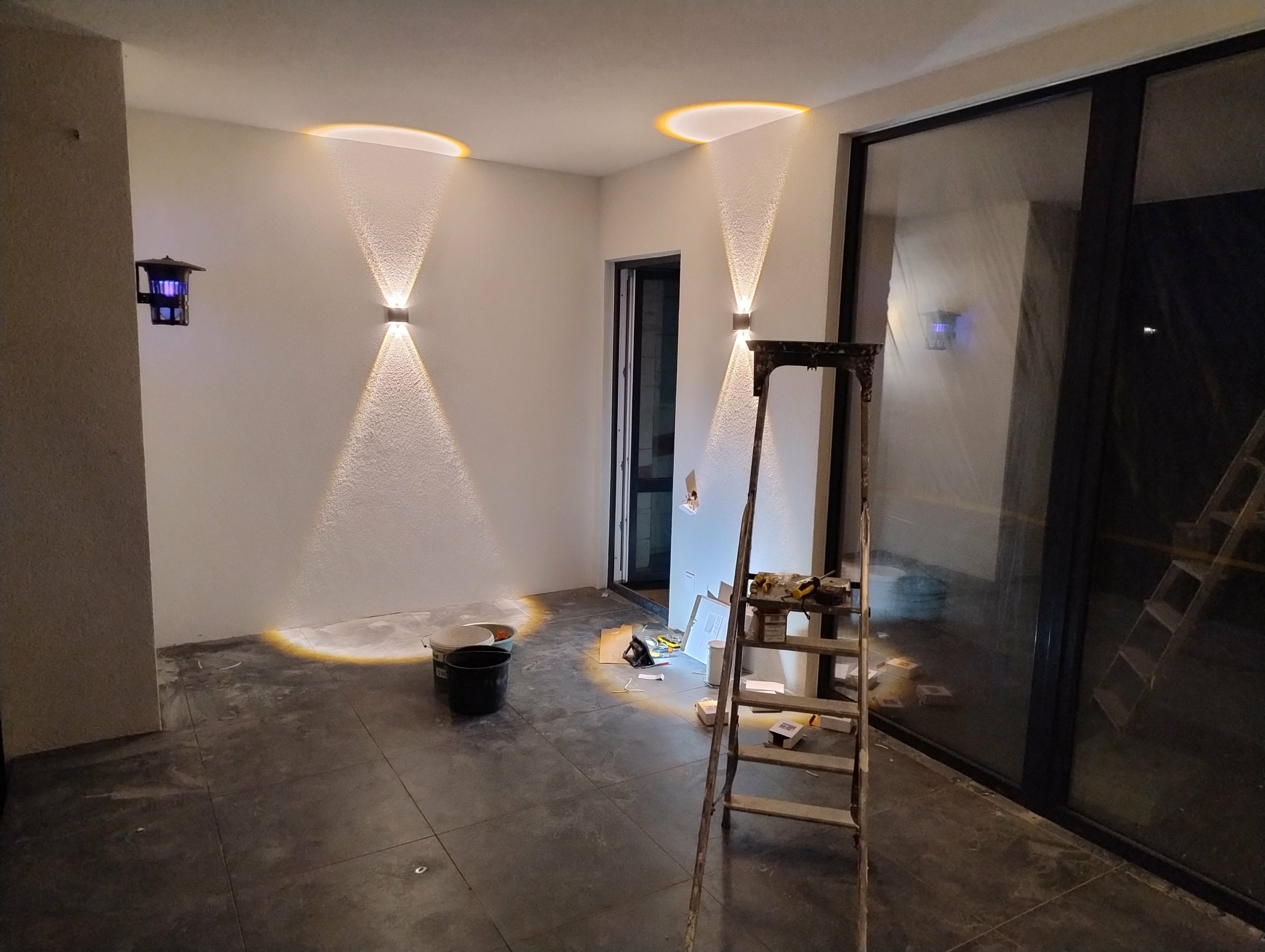

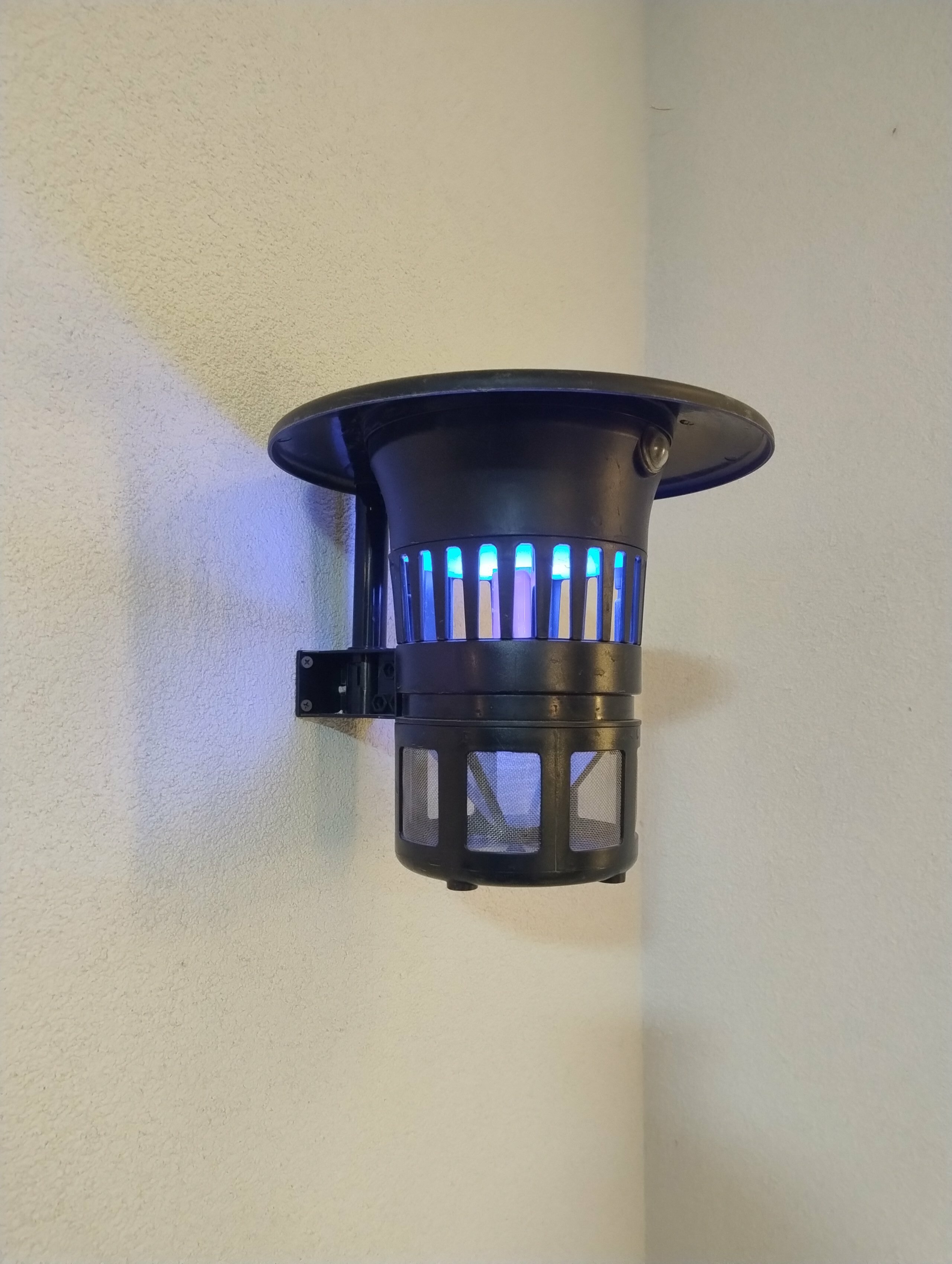

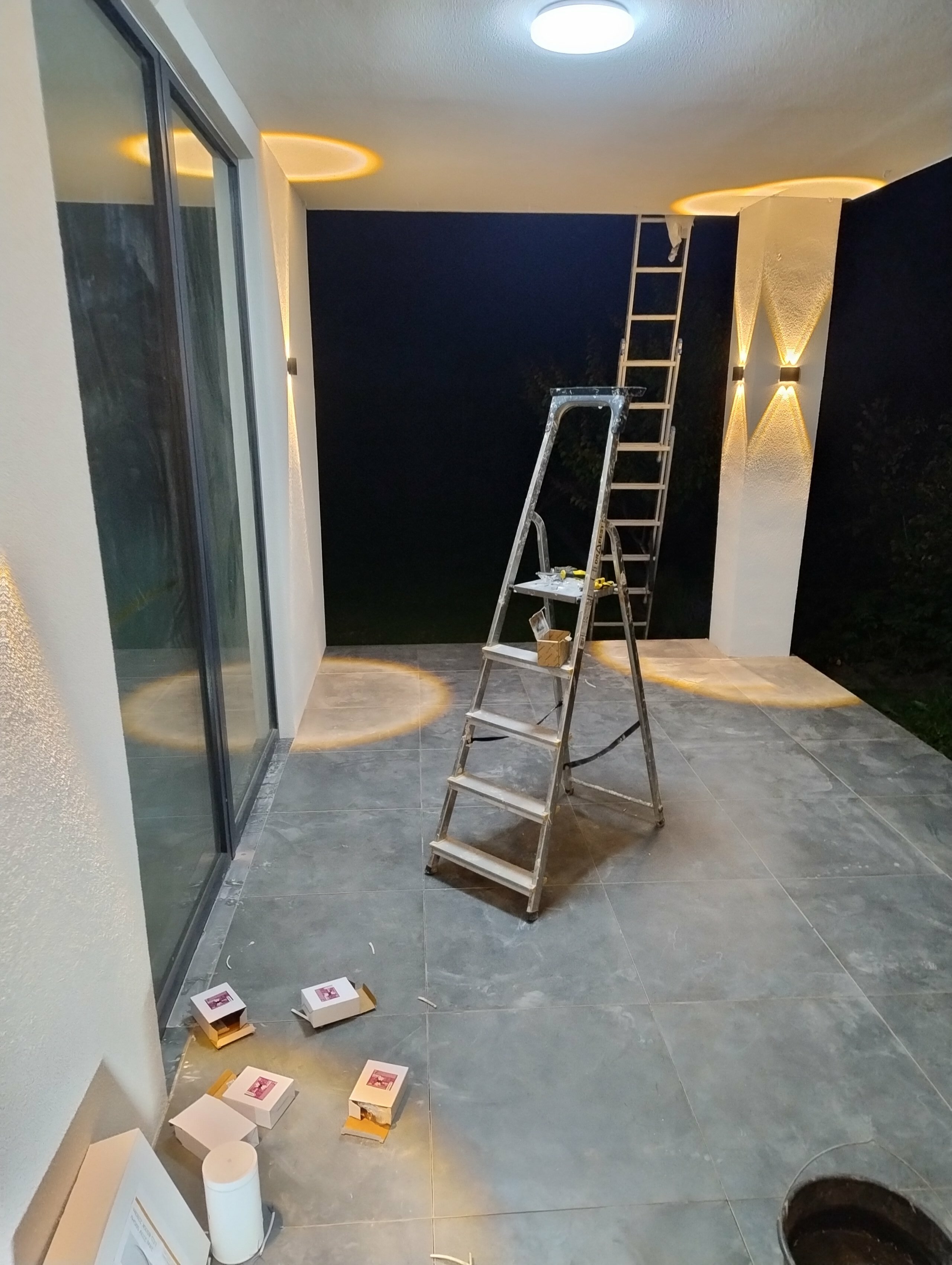

Andrey-Bucha Опубліковано: 27 червня 2025 Автор Поділитись Опубліковано: 27 червня 2025 отримав ліхтарики та приєднав все на нижньої терасі. трохи не задоволений верхньої лампою. видно що є нерівності потолка. треба замінити на люстру с направленим світлом на стол який там буде стояти плюс потужна ловушка для комарів 8 Посилання на коментар Поділитися на інших сайтах More sharing options...
