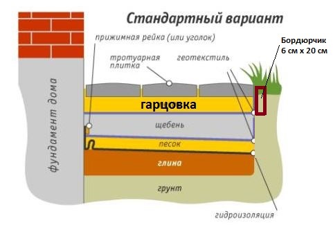

А разве утепление отмостки делается не для того, чтобы предотвратить пучение грунта под ней?
нет не для этого
В случае с мелкозаглубленными плитными фундаментами, например при УШП, имеенно для того. В случае лент заглубленных ниже уровня промерзания, вертикальные усилия от пучения им не страшны. Но теплая отмостка в таком случае защищает от сил пучения направленых горизонтально, что также уменьшает риск повреждения ленты.
согласен

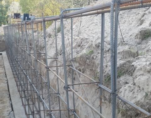

но! сарочка таки посмотрите на это армирование фундамента
дофига, а к чему вопрос

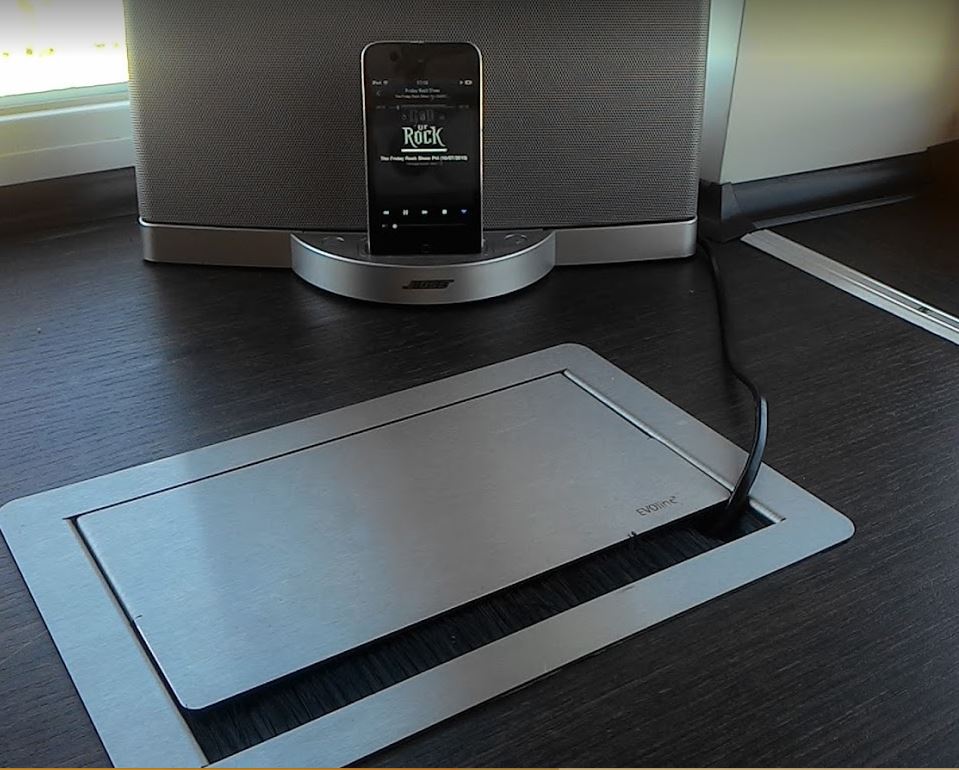

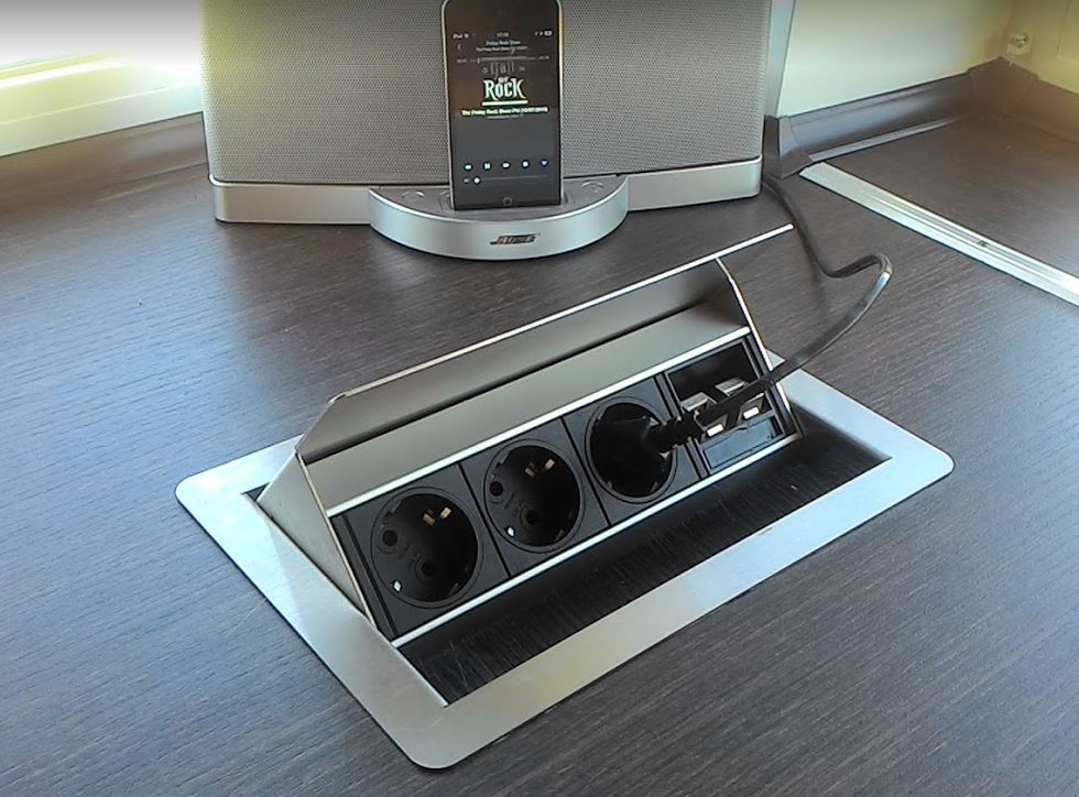

На кухне в столешницу встроена розетка, уже описывал. Время показало что сей девайс очень удобен, пользуемся постоянно, также очень удобно что с включенными приборами ее можно закрыть.

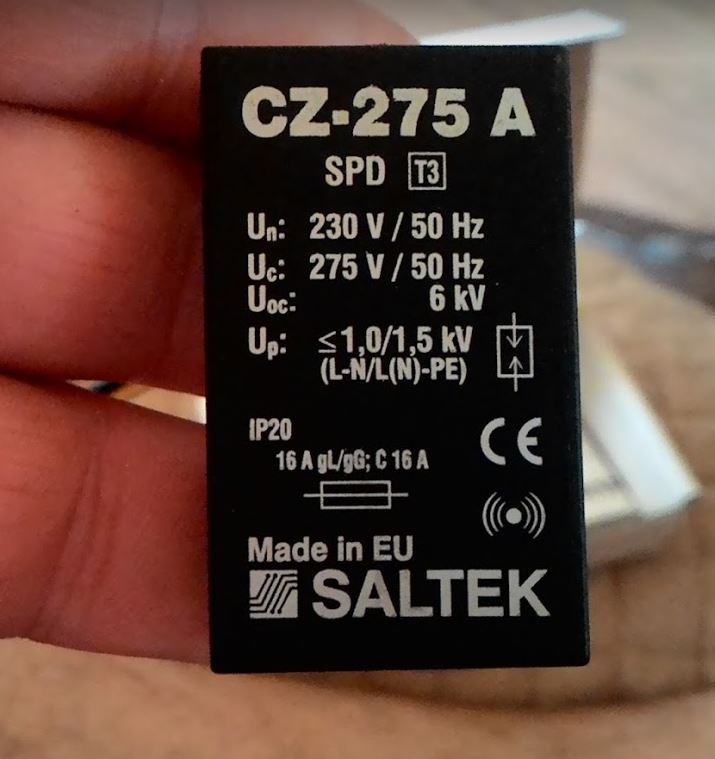

Так как в данном месте часто пользуемся приборами с электродвигателями решил поставить в нее УЗИП 3 класса, дабы не убивать импульсными перенапряжениями в доме остальные приборы.
А где можно прикупить такую?
офсайт www.evoline.co.uk/
где купить в Украине не знаю
Извините, что вмешиваюсь, можно здесь

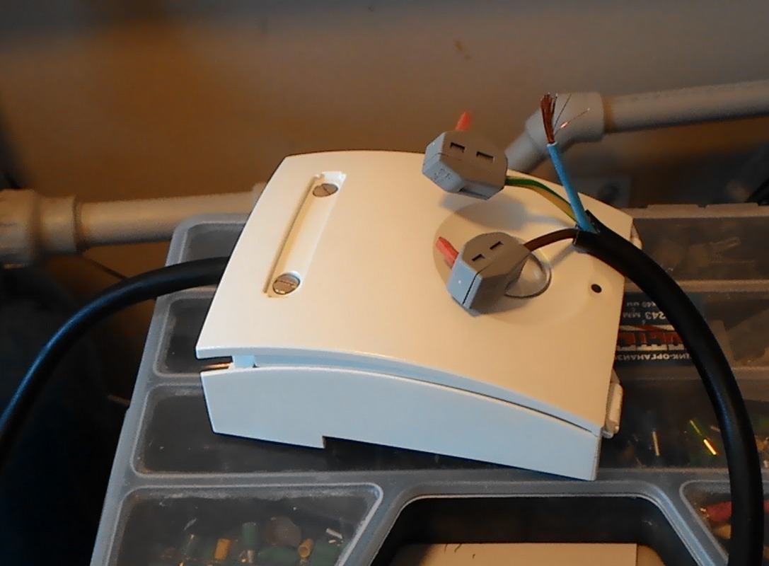

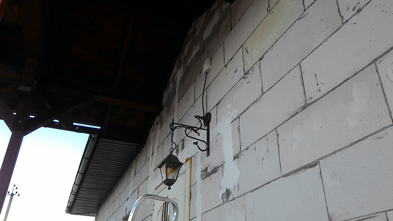

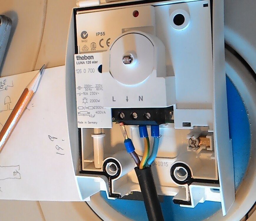

Неоднократно приезжая домой я вижу что утром забыл выключить подсветку крыльца, которую включаю на ночь. Пусть это всего лиш 5 Вт светодиод, но тем не менее сейчас это 15 часов вхолостую, а это 0,005*15*30*0,63=1,48 в месяц.....да на самом деле фигня :)
Тем не менее, решил установить сумеречный датчик. Все соединения которые можно сделать внизу делаем зараннее, закрепляем датчик ( я сделал это не совсем правильно) и вуаля, все в порядке и работает отлично. Напротив крыльца сельский фонарь (работает гдето до часу ночи) , так вот настроил пока он работает датчик напряжение на светильник не подает, а как отключится включаем светильник и до рассвета работает.
