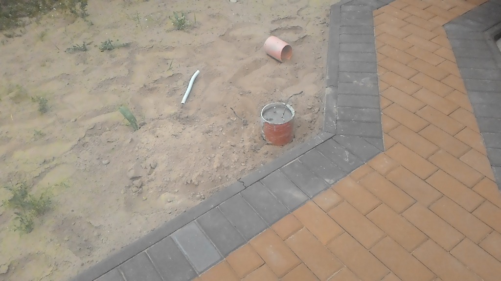

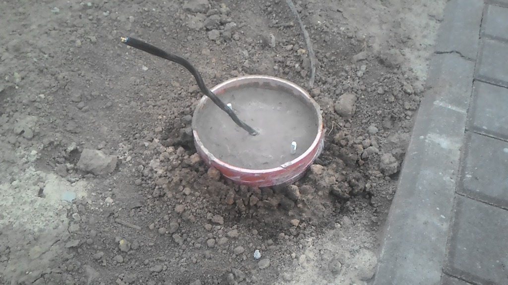

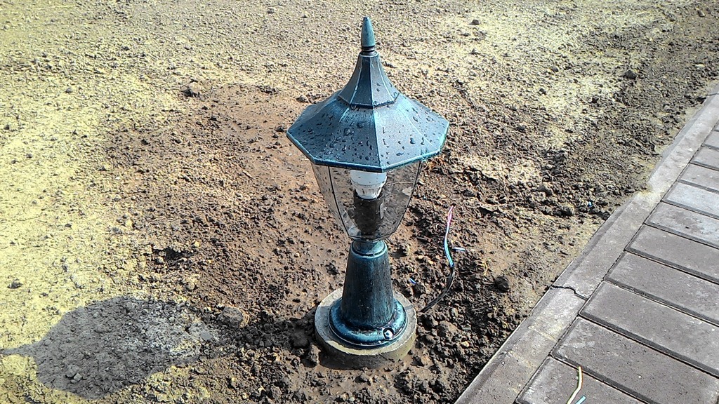

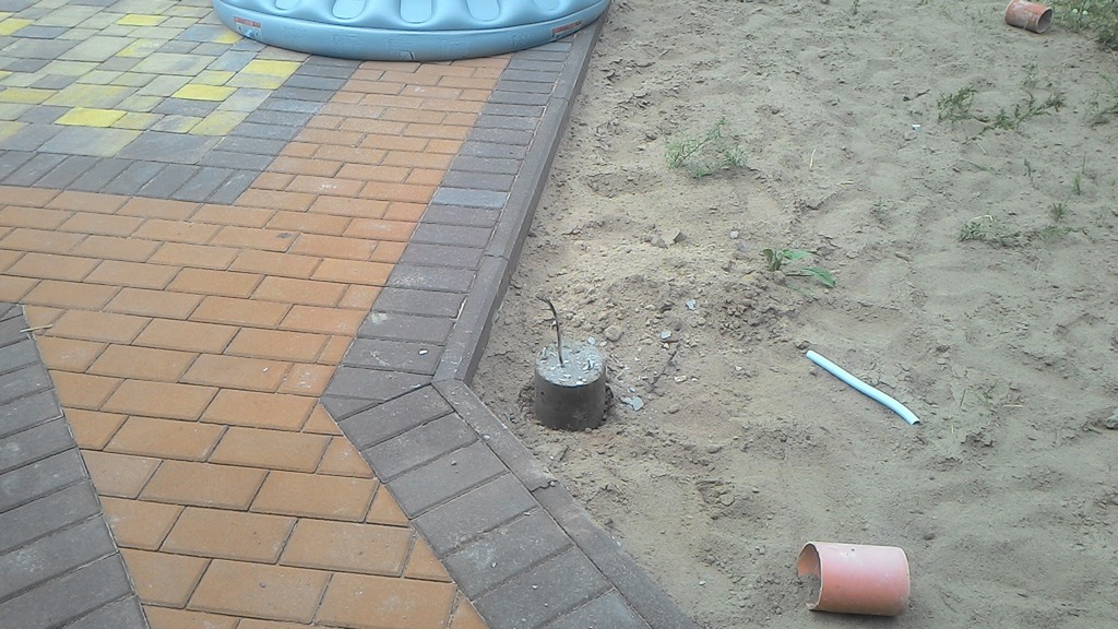

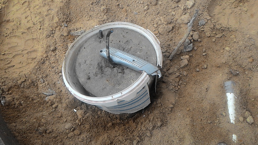

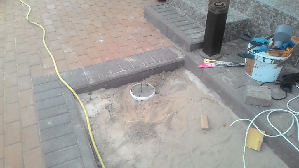

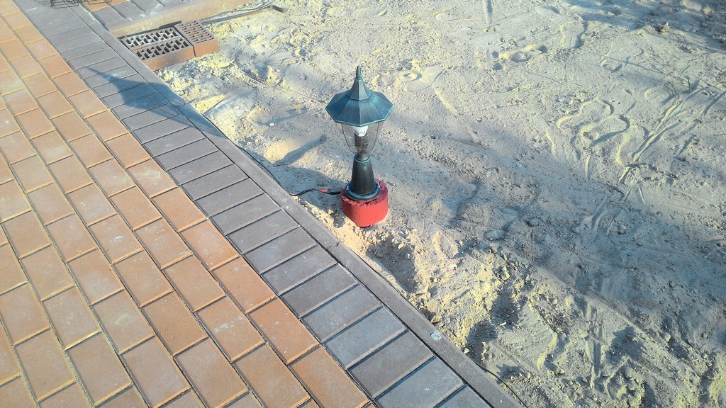

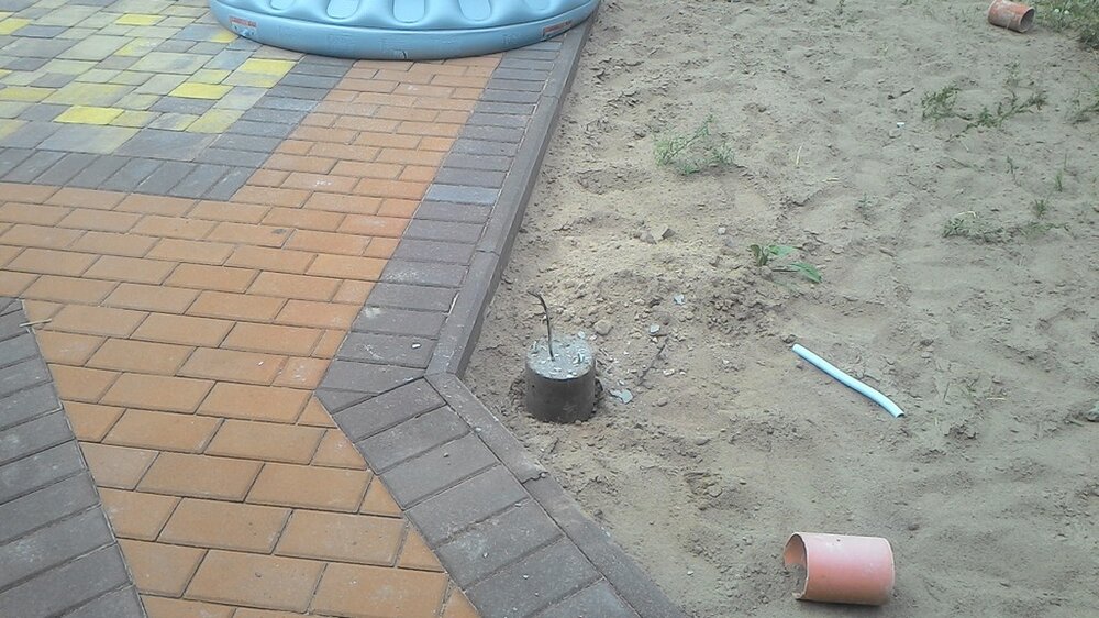

Возле патио решил установить светильники. Чуть раньше я купил 6 парковых светильников Massive и светодиодные лампы в них по 5 вт.
Итак порядок
1) Изготовил отверстия в земле буром Fiskars (его фото уже было неоднократно) диаметр 200 мм глубиной 400 мм.

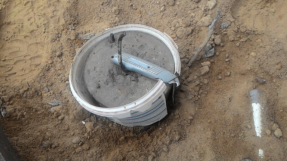

2) Изготавливаю бетон с зимней присадкой и заливаю его вровень с тротуарной плиткой вне ее зоны. Причем не забываем заложить кабель и болты крепления светильника. Опалубки делаю из канализационной трубы 200 мм, и из коробок от затирки диаметром около 300 мм
3) Снимает опалубку
4) Выполняем электрические подключения
5) Прикручиваем светильник.
не понятно зачем, но еще вчера покрасил бетон коричневым грунтом :twisted:

Відро поломане видно. А трубу як діставали? Нічим жирним не змащували, щоб нормально діставалась?
Залишилось ще додати фото вночі :)
У вас уже морозы по прогнозам?:unknown: ))
Возможно имелась в виду гидрофобная добавка.
ЗЫ: фундамент под 300-граммовый фонарик сгодился бы для подпорного столбика навеса! :good:
труба только над землей

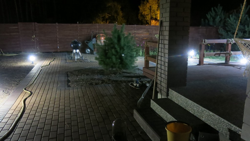

фото вночі
будут
нужно до дождей выпаботать весь цемент, что остался после дорожек

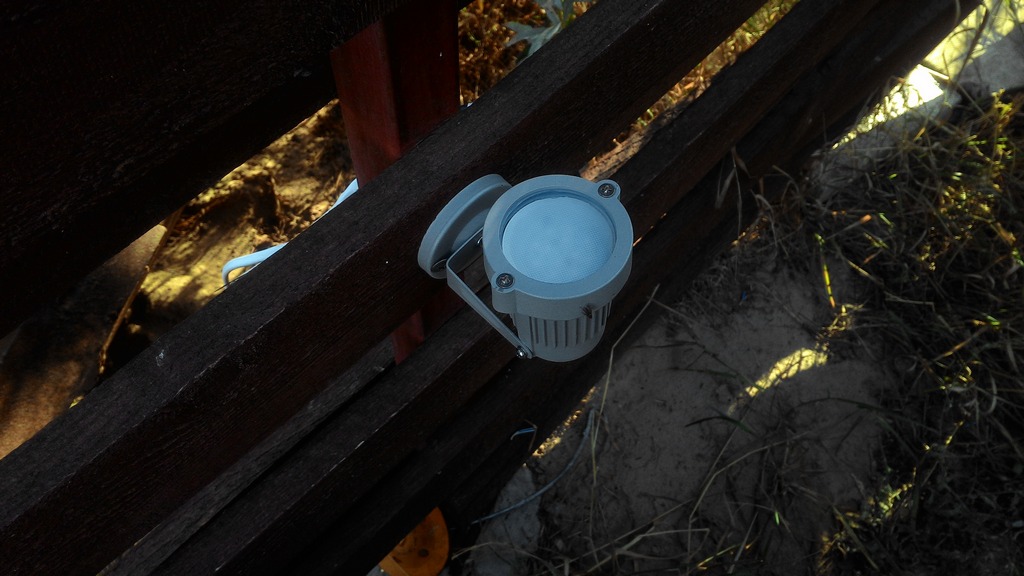

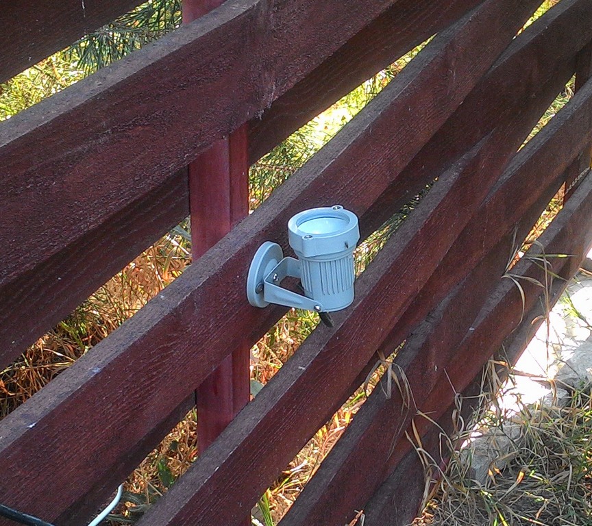

Ой же непросто фотографировать ночью включенные светильники :)
Также на забор были установлены микропрожектора, ну как то так
  • Лайк 11
А на заборе провода не заметила -спрятан?

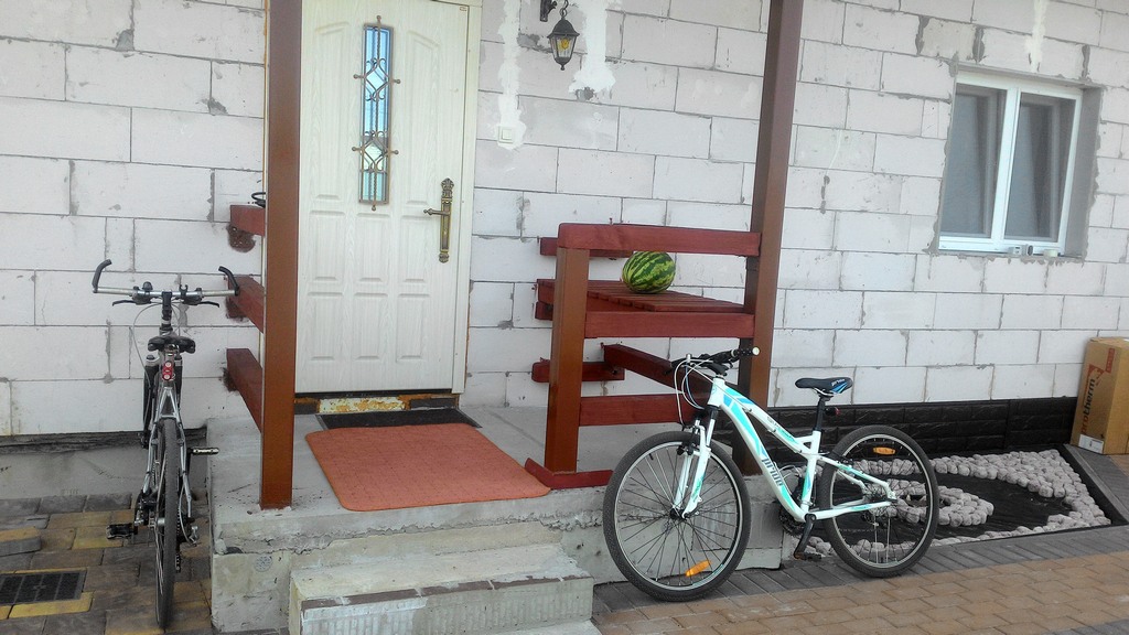

Красиво смотрится :good: Может пропустила, а чем у Вас крыльцо и ступени отделаны?
Может пропустила
нет вы не пропустили. Сделал скамеечку, положил балочки. А вот отделку пола и ступеней буду делать после того, как сделаю антиобледенение.

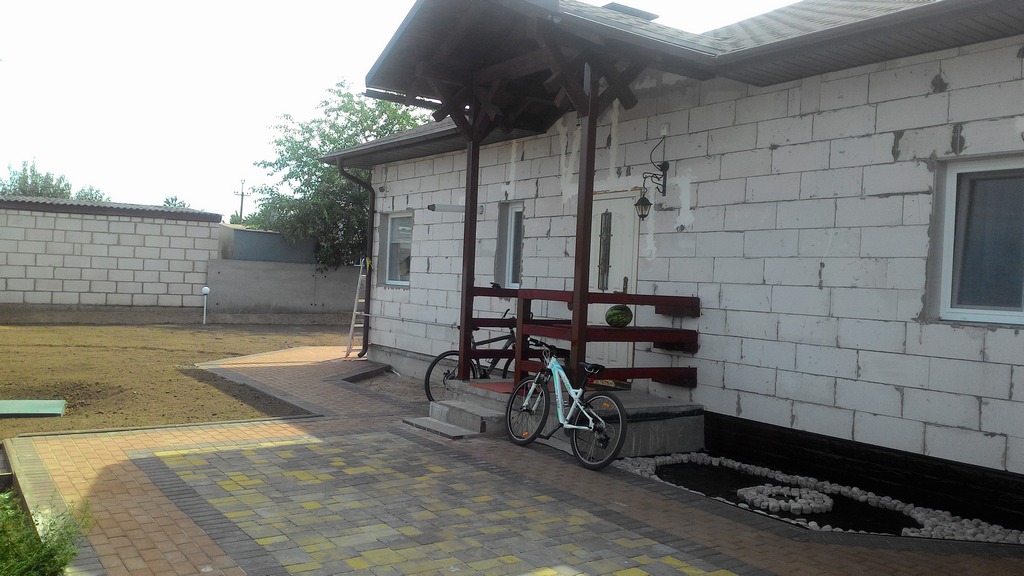

решил утеплить+положить плиточку по примеру наших форумчан
Добрый совет наступившего на грабли - ещё до утеплителя сделайте обмазывающую гидроизоляцию горизонтальной поверхности блоков под отливами и примыкания к подставочному профилю окна.

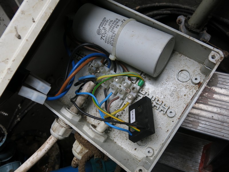

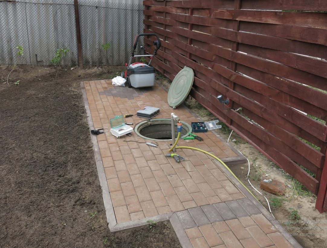

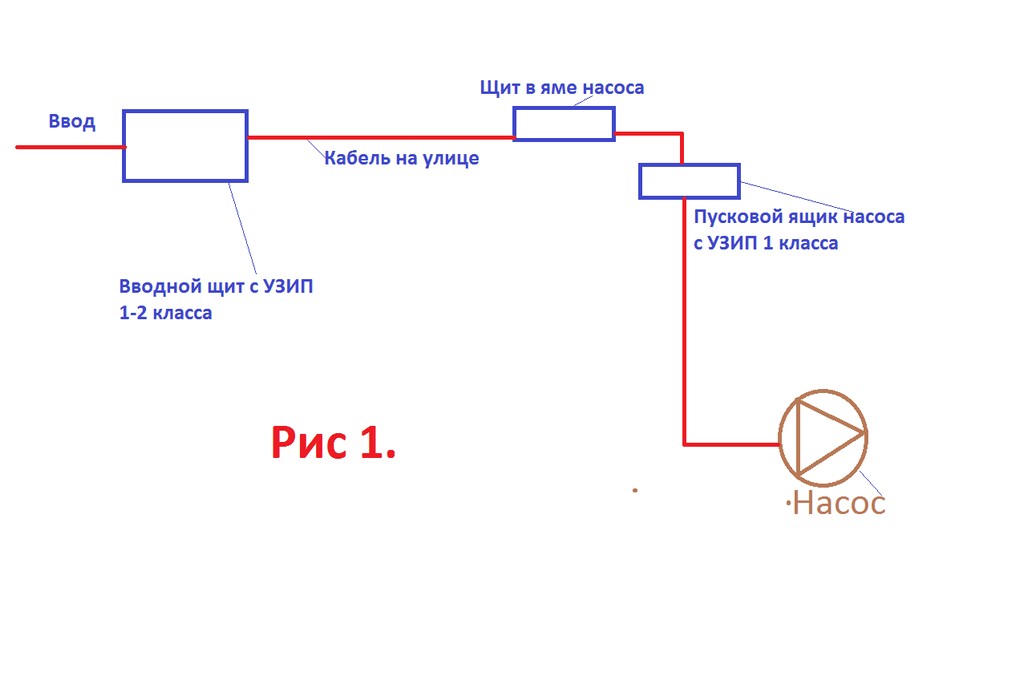

Итак нашел время уделить внимание для здорового питания своего насоса. Толкнуло меня на єто сообщения в ветках форумчан-товарищей о выходе со строя оборудования. Во первых так для себя скажу что если насос сгорит то что случится:
1) Нужно определить причину (вызвать специалиста, дождаться когда они приедут и еще заплатить денеХ) итого гривен 450 + 3 дня полюбому.
2) После определения что сгорел именно насос - ищем насос, едем покупаем (главное чтобы был в наличии иначе в противном случае 4 недели выноса мозга от сожителей) 1 день + 200 грн на бензин + 23 000 за насос
3) ждем специалиста и меняем насос 3 дня + 2000 грн ( знаю точно по своей скважине, так как пару месяцев назад менял обратный клапан)
Что получаем итого 7 дней (если учесть выходные, которые обязательно попадуться посередине) то 9 дней получаем осутствие комфорта + злющая жена + 25650 грн (это в идеальных условиях что все хорошо сложилось)

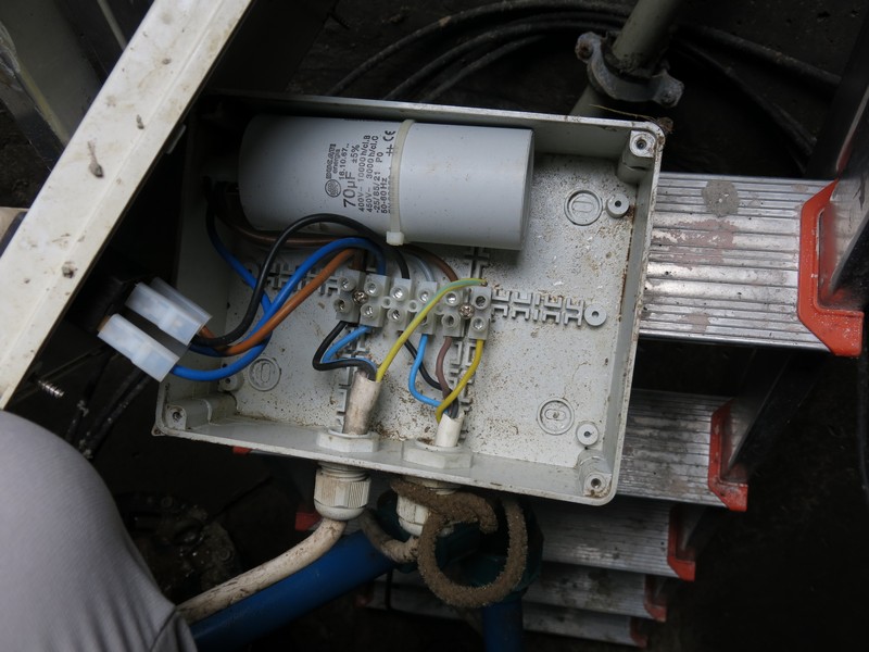

Теперь следующий сценарий я ставлю УЗИП который стоит 25 евро
и вся процедура откладывается лет так на 20.
Как это выглядит нарисую на коленке (рис 1)
Как я это вчера сделал. Открыл крышку скважины , расрутил пусковую коробку насоса. Снял подводящий напряжение кабель , скрутил с проводами УЗИП, после чего обжал гильзами (можно использовать WAGO) . Затем провода обратно подключил к клемной колодке. Процедура заняла около получаса (пришлось 3 раза вылазить то включаать то выключать напряжение).
Всем добра! :beer:
в догонку советы от шеф повара - никогда не пользуйтесь дешевками как в жизни так и при защите насоса 8) , то есть не использовать всякие иеки и аски , уж лучше эти деньги потратить на пиво. Пользуйтесь проверенными.
Как бонус я еще получил защиту своей домашней сети и сельской электрической линии от импульсов, которые делает насос при каждом пуске.

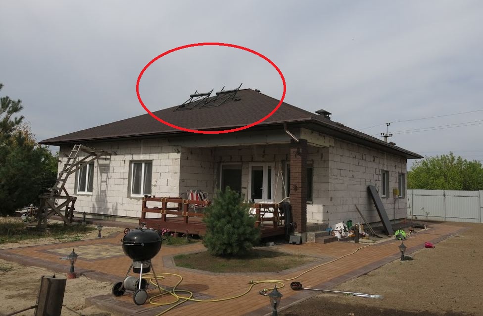

Не так быстро как хотелось бы, но понемногу продвигаюсь в установке гелиоколлекторов. Установил на крышу, причем расчитал так, чтобы саморезы попали в доски обрешетки.
