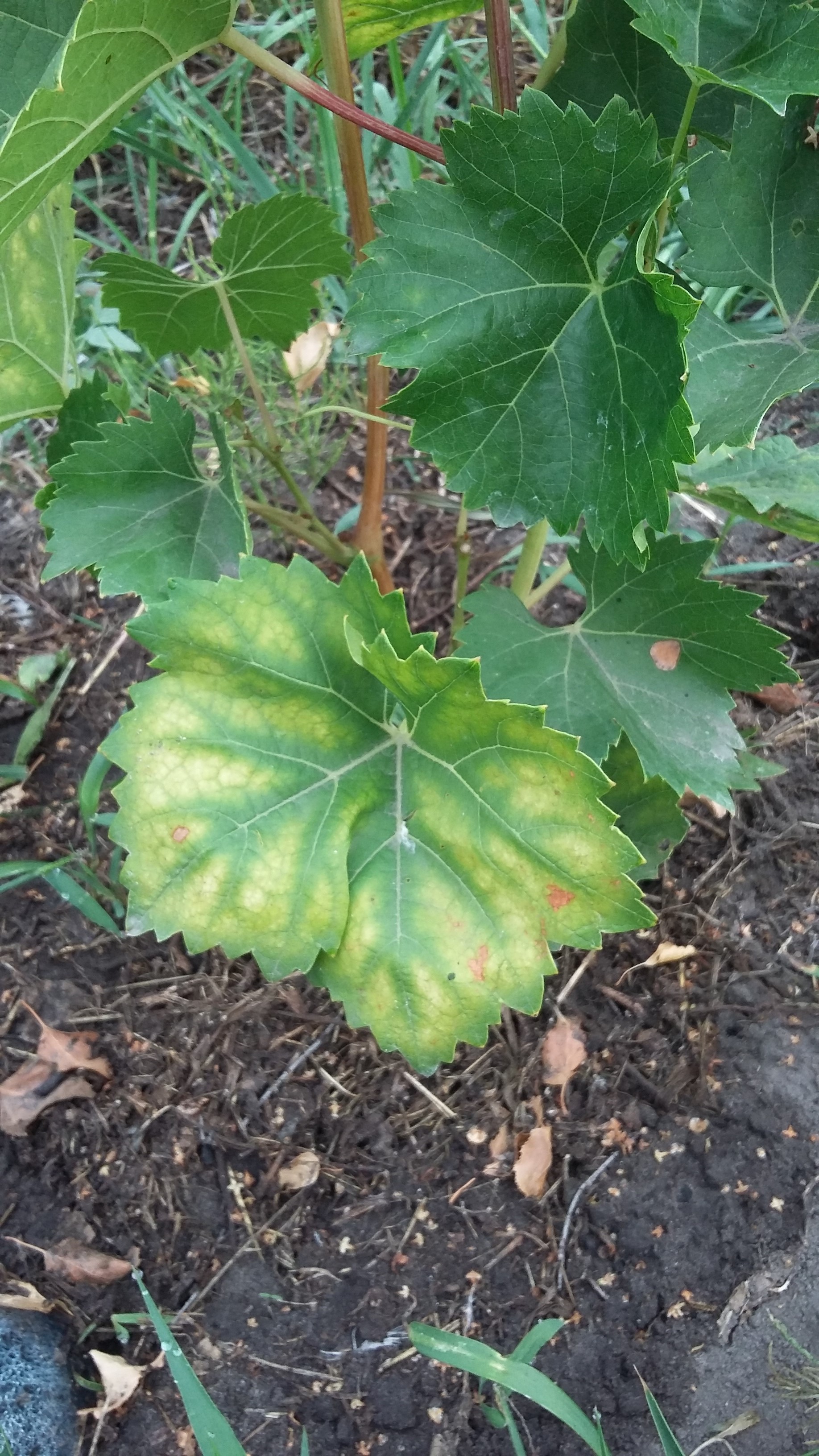

Александр, подскажите как бороться с таким явлением? увидела одновременно на 2 х кустах одного сорта, на других кустах ничего подобного нет. или это просто старость и само умрет скоро?))
Я обрываю сам нижние по мере достижения ими периода роста около 2 с половиной месяцев. Растение просто вытягивает из старых листьев недостающие элементы и переводит их выше по точкам роста для дальнейшего роста вверх и вширь.
  • Лайк 6
Так может не надо обрывать, если это ещё один источник питания верха лозы? Оборвать когда уже сухой будет. Или вы их сухими и обрываете?
Лоза быстрее вызревает снизу без листвы.
Лист старый уже сам потребитель и нахлебник.
Загущает район гроздей, портит внешний вид и создает благоприятные условия для распространения оидиума и милдью.
А если куст тянет питательные элементы из старых листьев, надо пересматривать систему питания. Не факт, что через неделю-другую хлороз по калию вовсю не будет светится и на молодом приросте.
