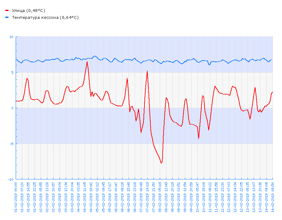

Ох и чудной вчера был прогноз на февраль-март! Уже убрали. Но все равно, +7 на выходные это что-то с чем-то. У нас средняя за половину месяца плюсовая, с мелкими пробоями нуля. Похоже, скоро пойду рассыпать суперфосфат :)
Извините, а киссон у Вас, это что?
